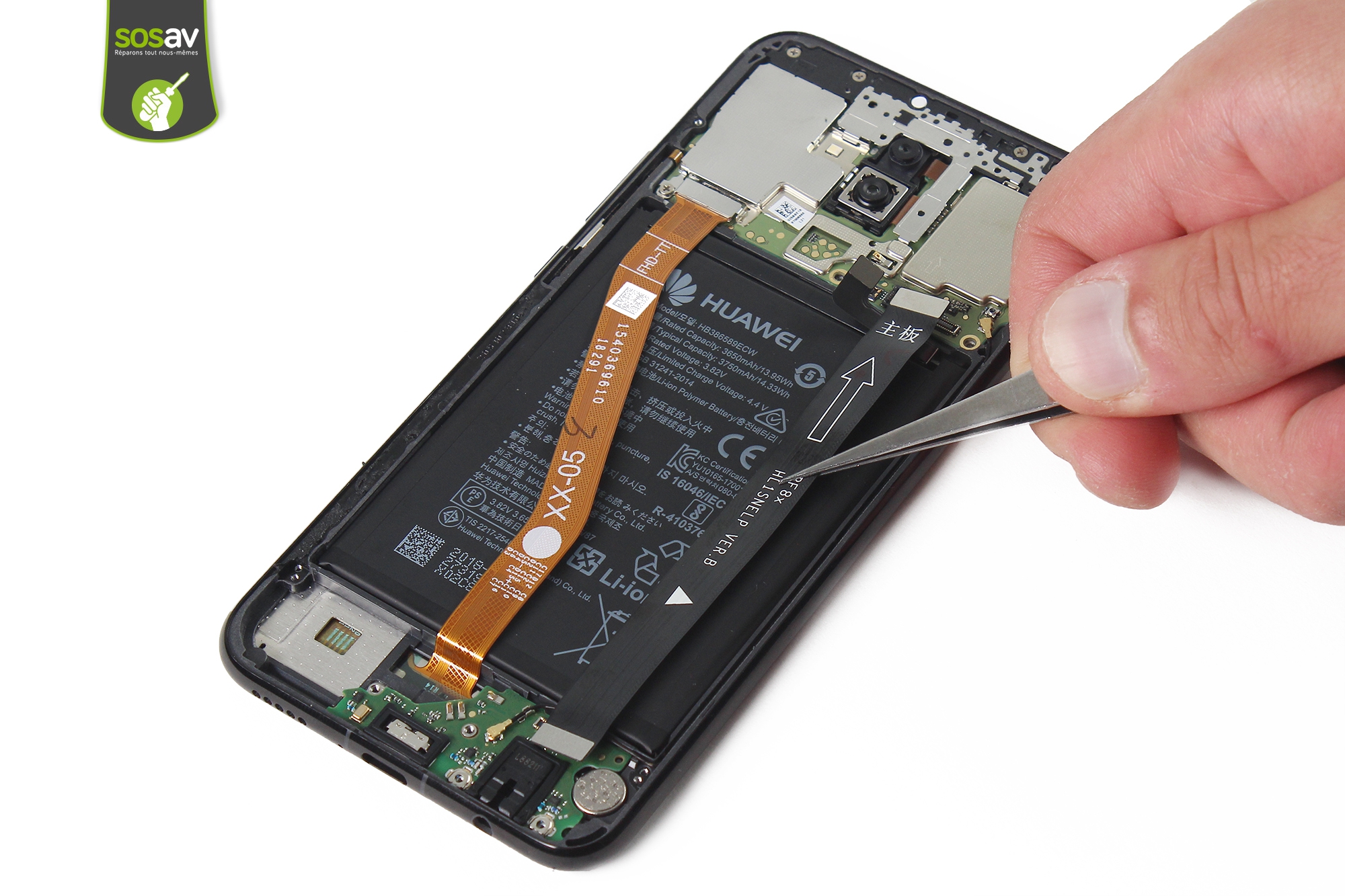

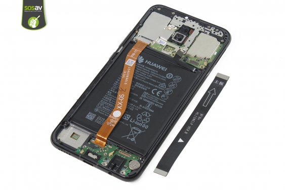

Saisissez la plaque de protection du connecteur du capteur d'empreintes/connecteur batterie et procédez à son retrait avec la pince plate.

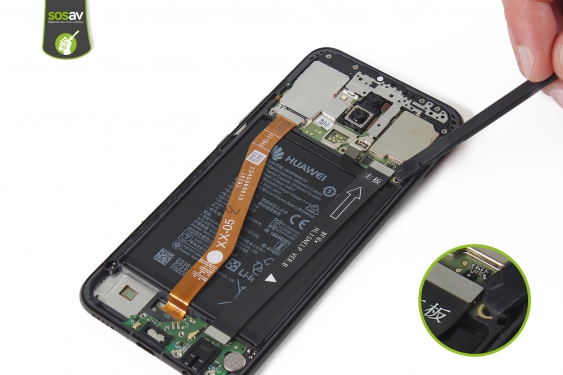

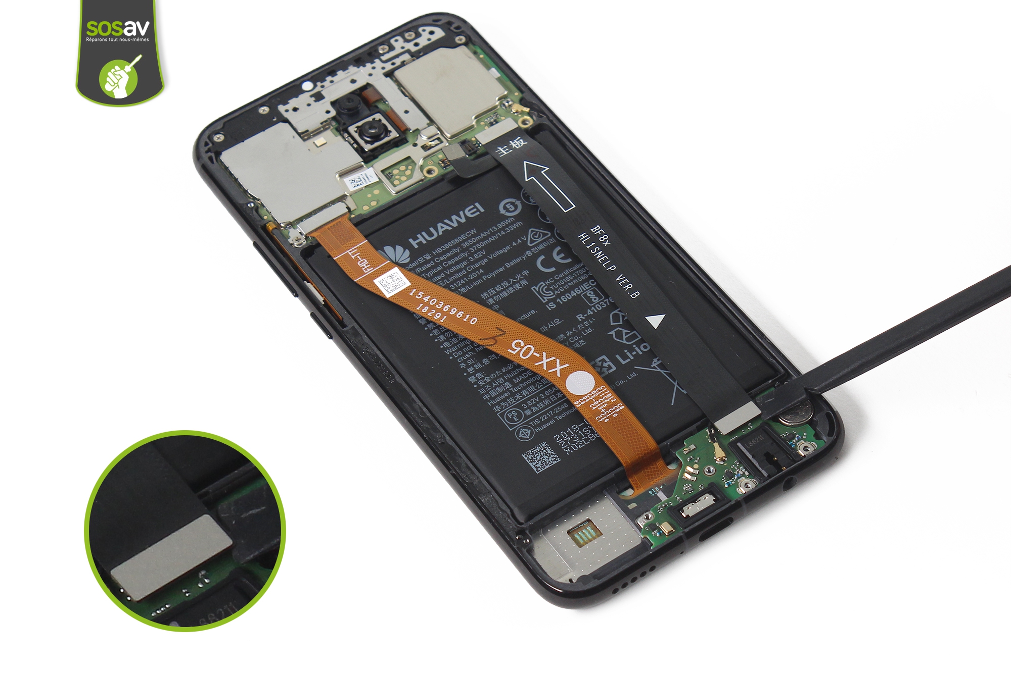

Déconnectez la batterie avec la spatule en nylon.Déverrouillez ensuite le capteur d'empreintes.

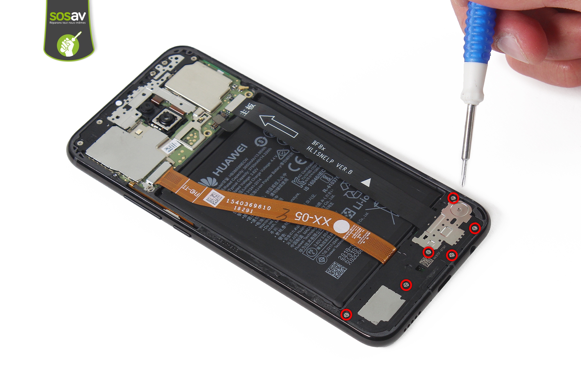

Dévissez les 6 vis entourées en rouge avec le cruciforme.

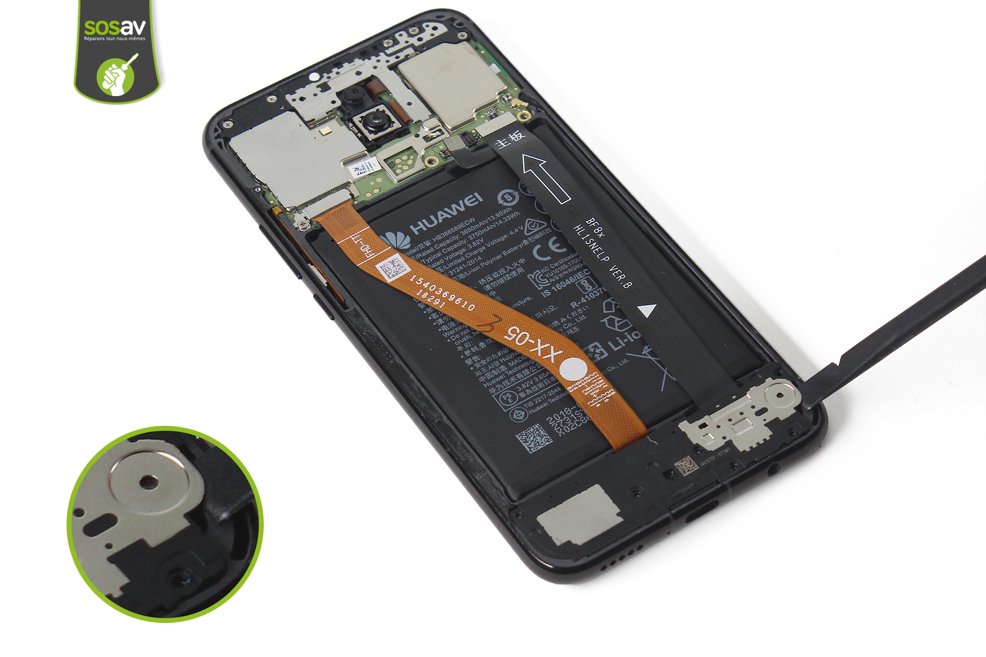

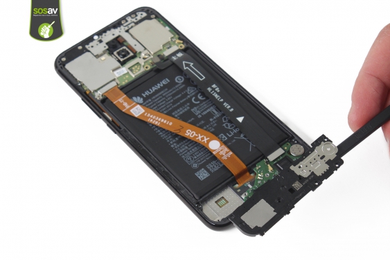

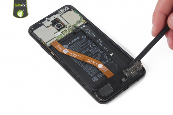

Déclipsez ensuite le bloc haut-parleur externe avec la spatule en nylon et procédez à son retrait.

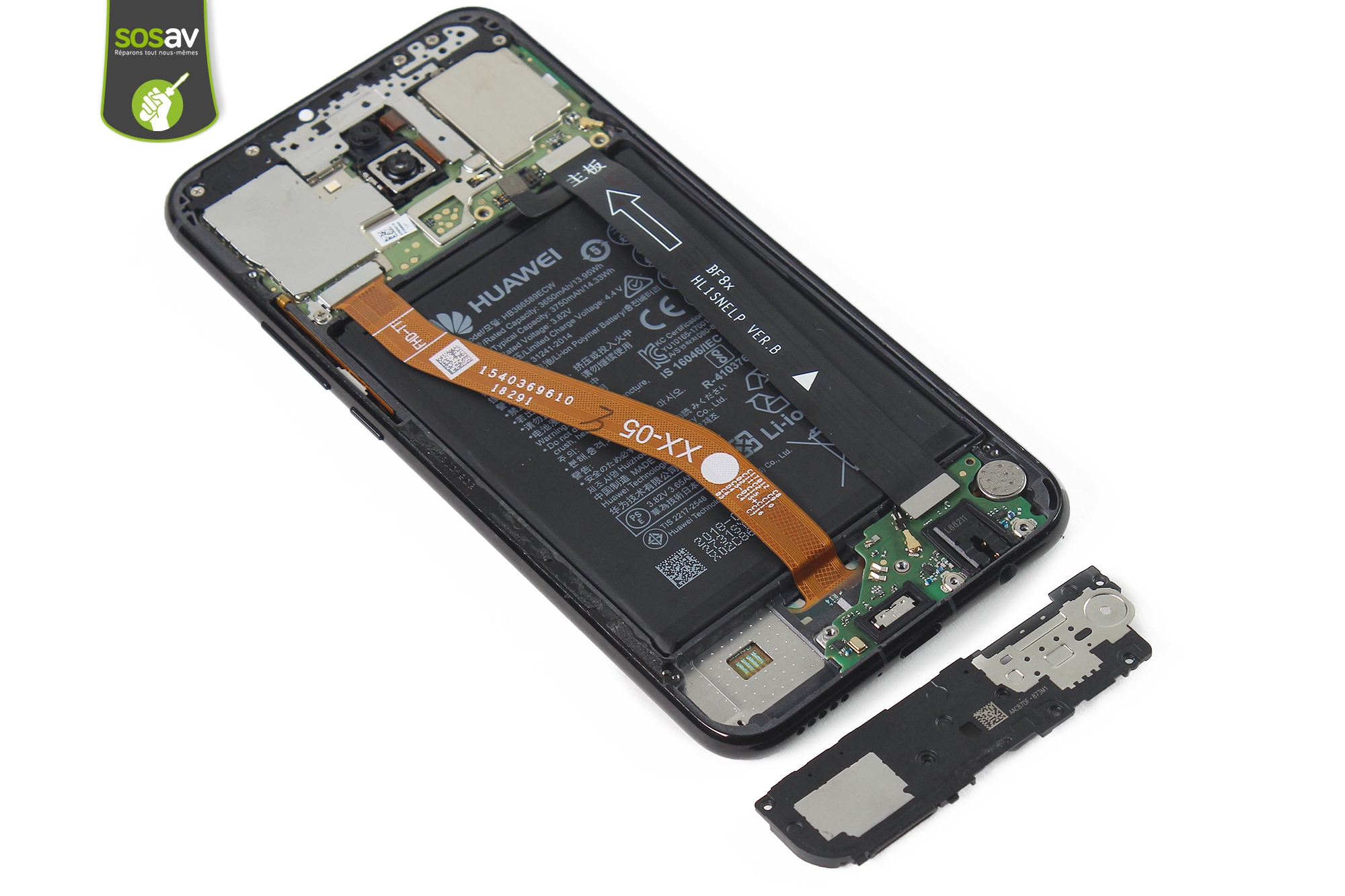

Le bloc haut-parleur externe de votre Mate 20 lite est désormais démonté.

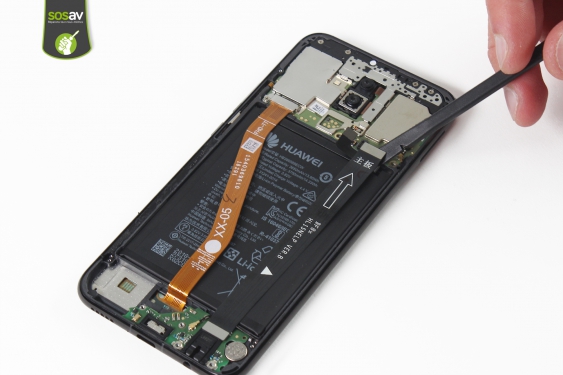

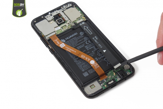

Déconnectez la nappe de liaison côté connecteur de charge à l'aide de la spatule en nylon.Répétez l'opération côté carte mere.
Saisissez et procédez au retrait de la nappe à l'aide de la pince.La nappe de liaison du connecteur de charge de votre Mate 20 Lite est désormais démontée.Procédez à son remplacement par une nappe neuve si cela est nécessaire.
