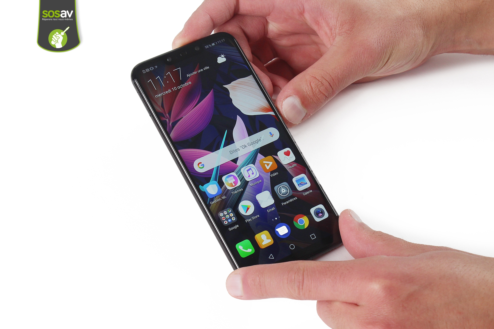

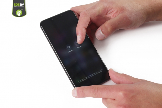

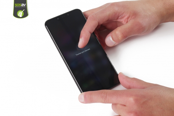

Avant de procéder au changement du haut-parleur interne de votre Huawei Mate 20 Lite, il est nécessaire pour des raisons évidentes de sécurité de l'éteindre.Pour ceci, appuyez sur le bouton d'allumage durant quelques secondes puis confirmez l'extinction par "Éteindre".

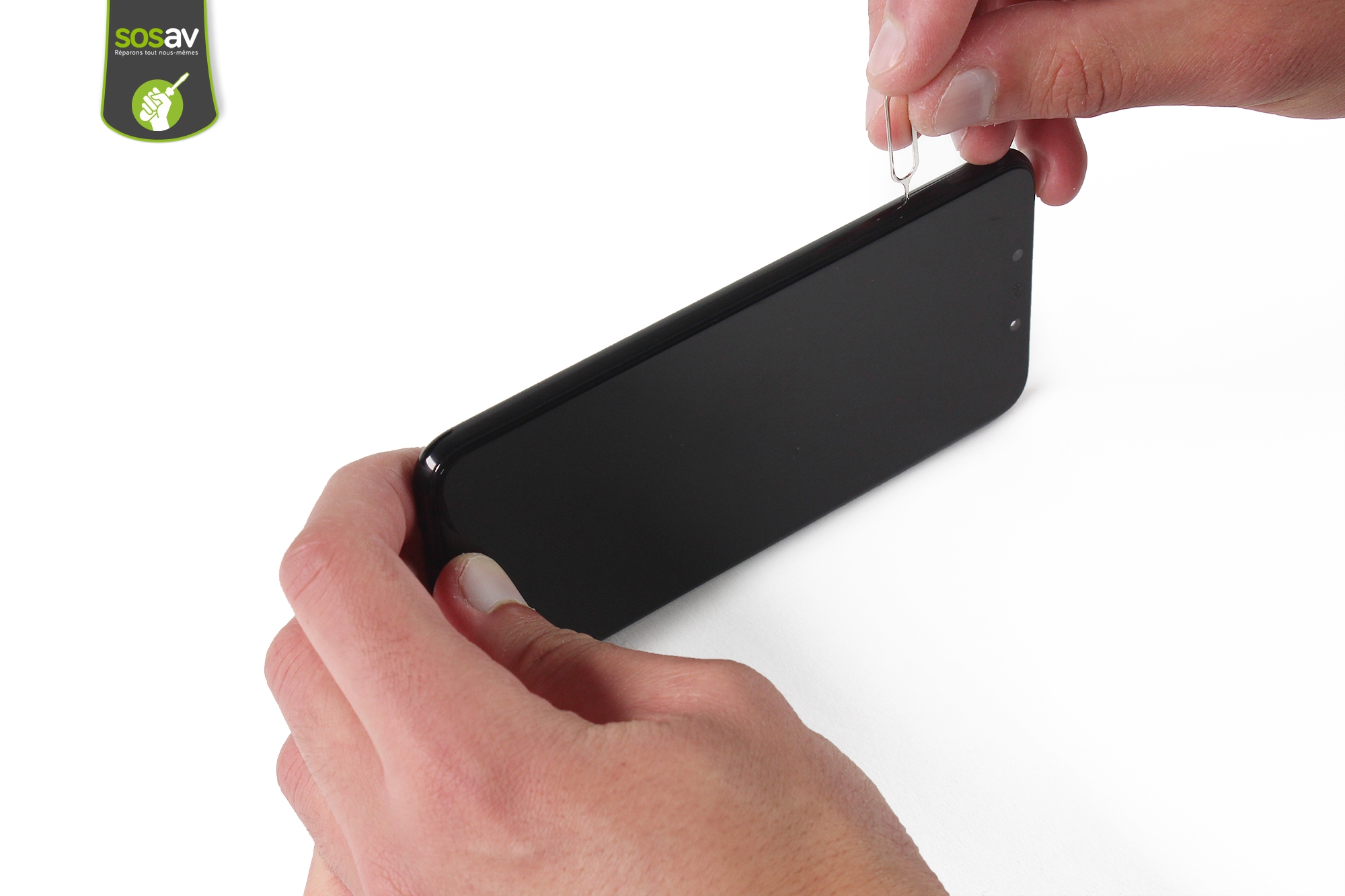

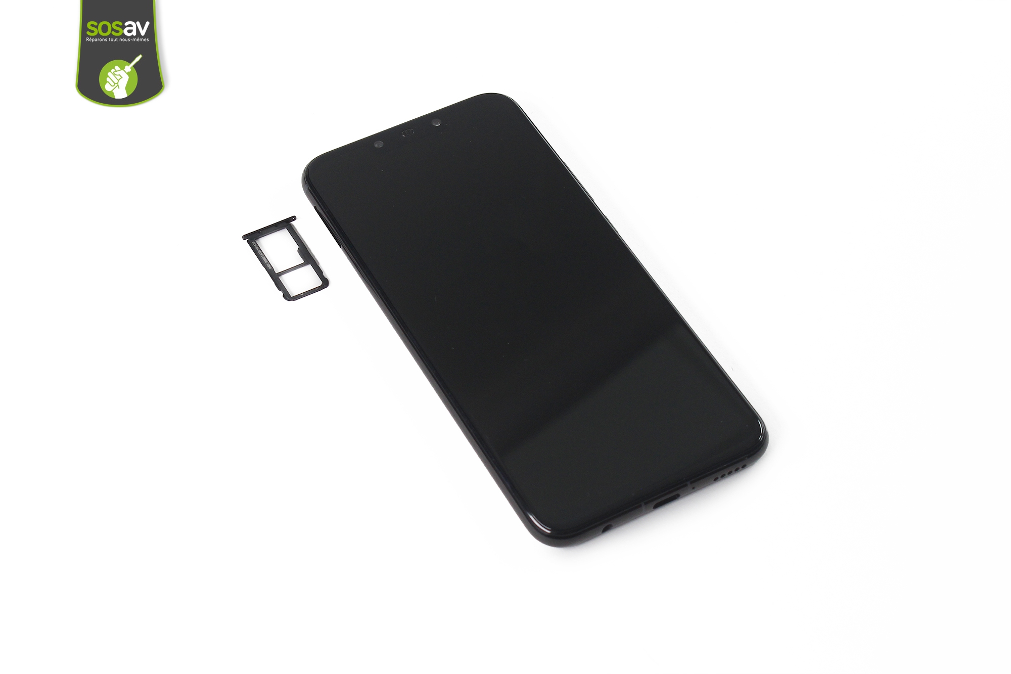

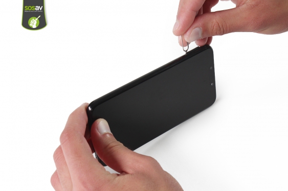

Insérez l'outil d'extraction du tiroir de la carte SIM/SD dans le trou d'éjection.Saisissez le tiroir puis procédez à son retrait.

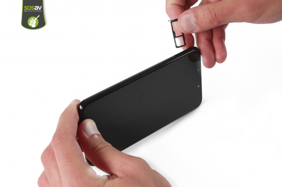

Le tiroir SIM/SD Huawei Mate 20 Lite est maintenant retiré.

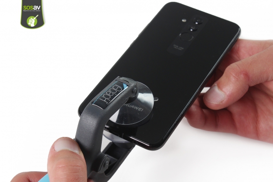

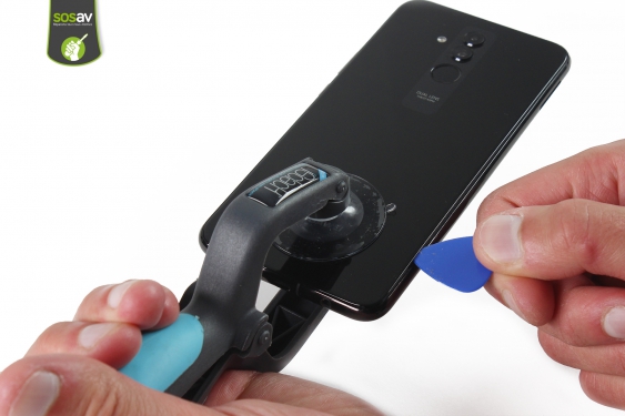

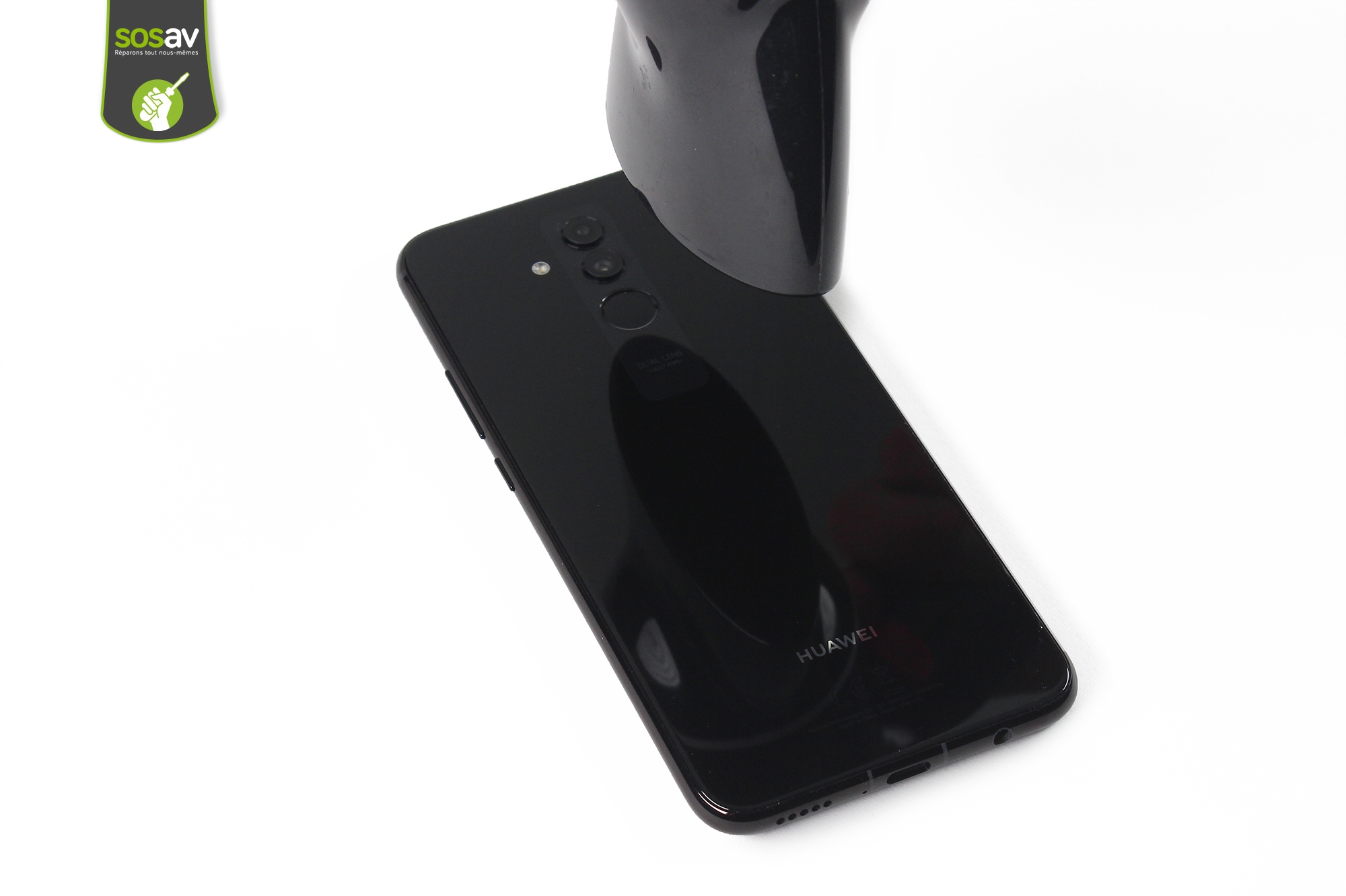

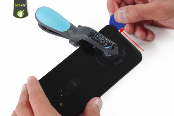

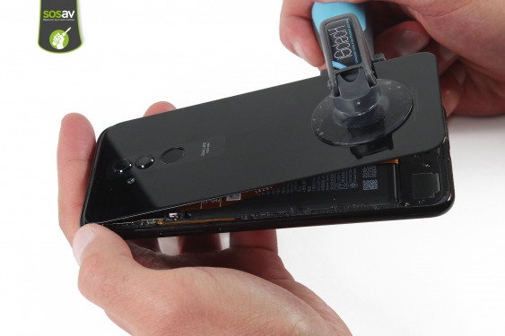

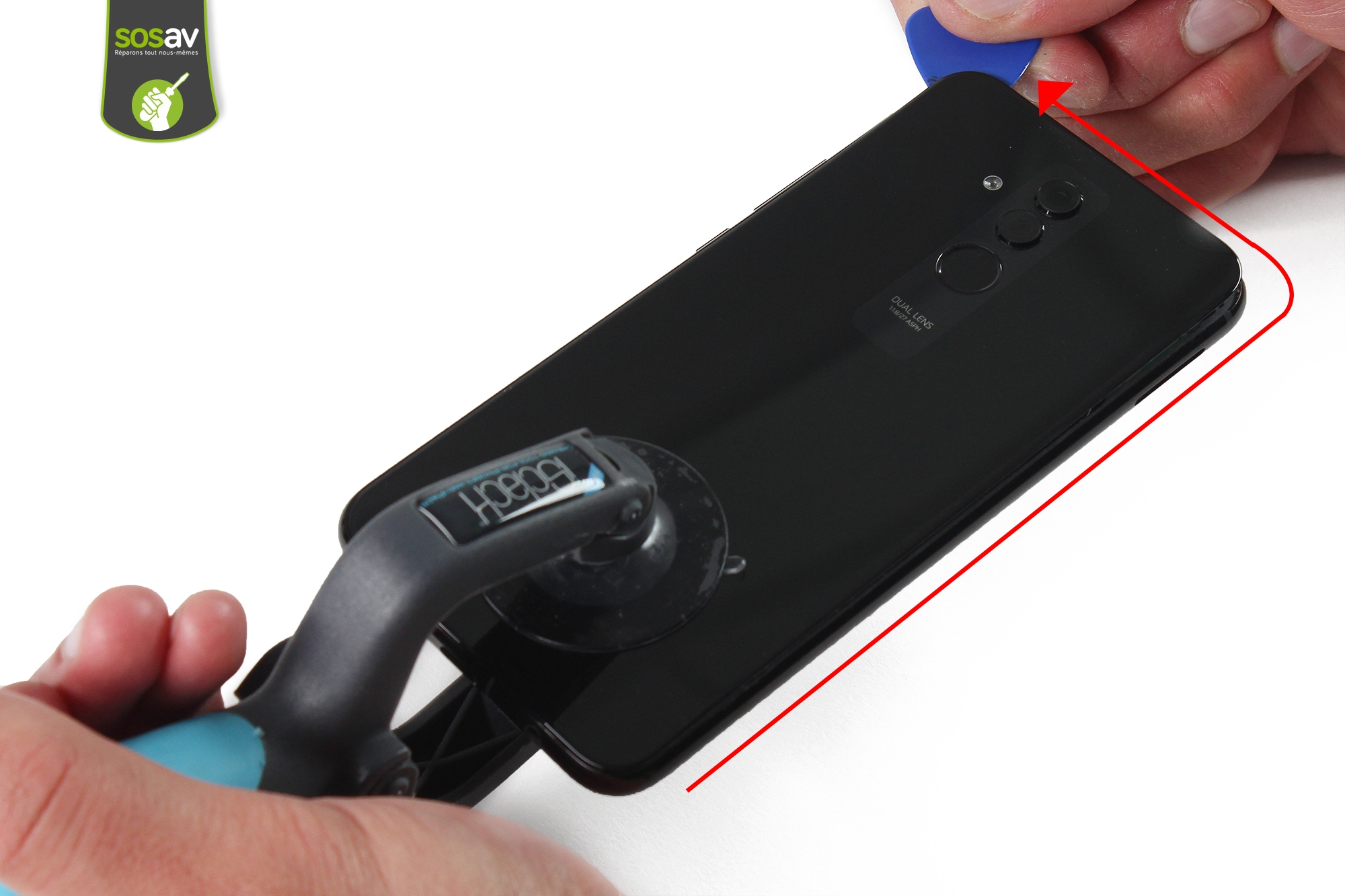

Afin de procéder au retrait de la façade arrière du Mate 20, il est nécessaire de la chauffer intégralement durant 1 à 2 minutes à l'aide d'un sèche-cheveux.La façade étant particulièrement bien collée, nous vous conseillons de la re-chauffer de temps à autres durant tout le processus de démontage afin de ne pas la briser.

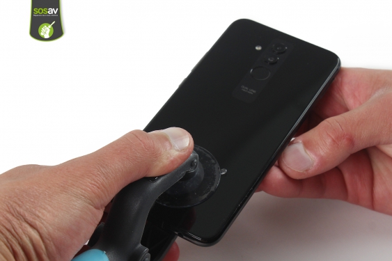

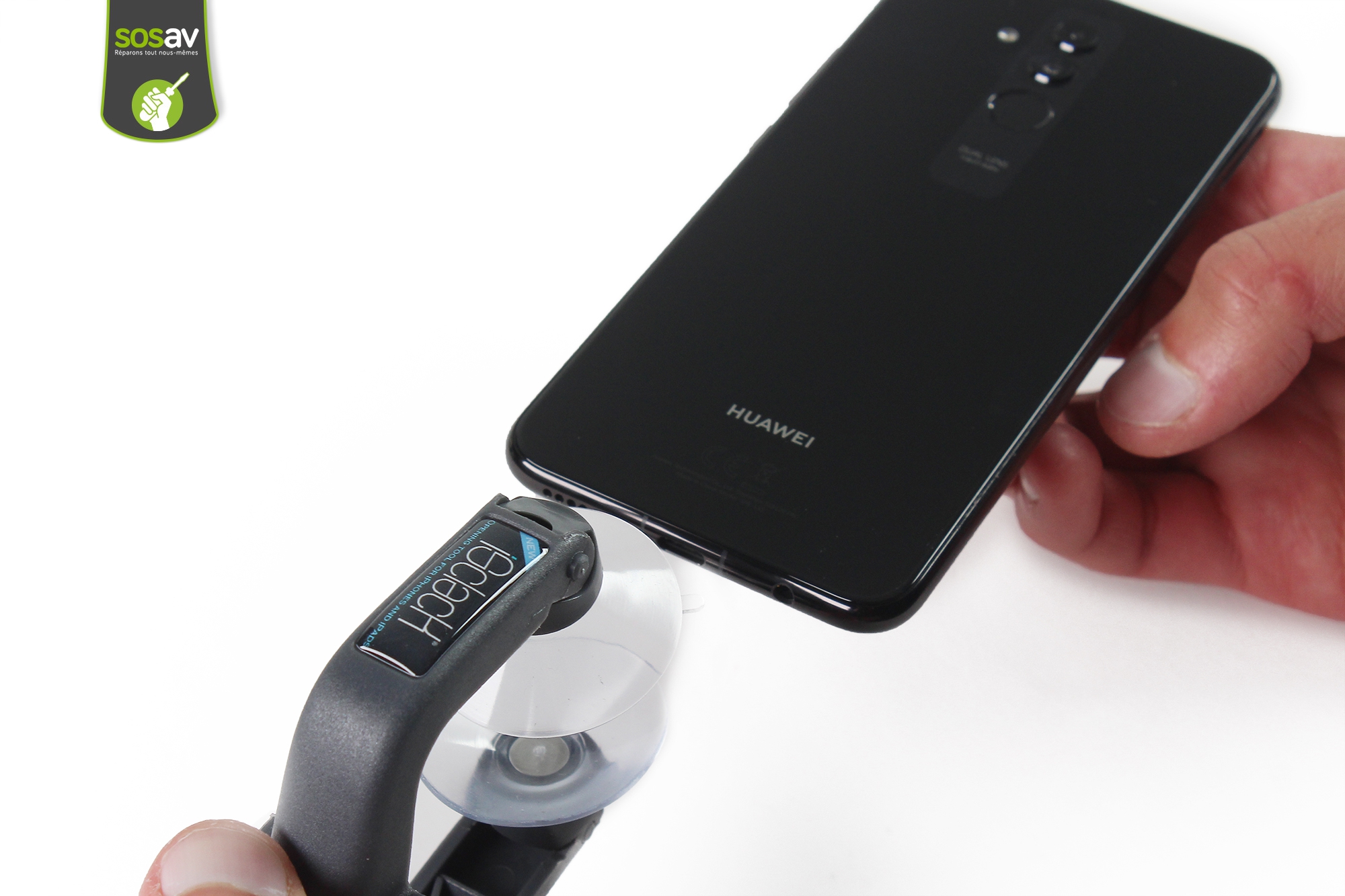

Placez ensuite une pince iSlack sur la vitre arrière du téléphone.Appuyez sur la ventouse pour que cette dernière adhère à la vitre.

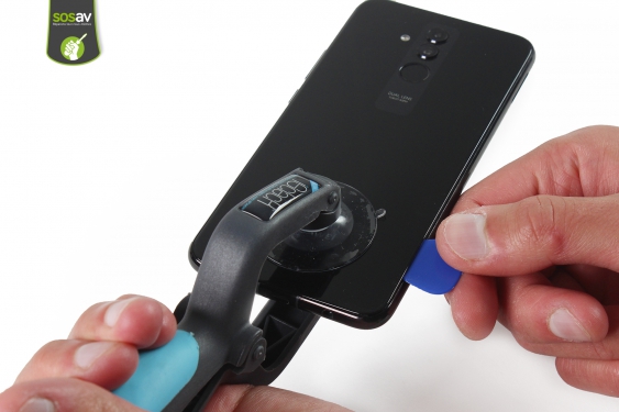

Tout en appuyant doucement sur le iSlack, insérez un médiator entre la vitre et le châssis du téléphone.

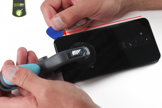

Faites ensuite glisser le médiator sur le coté droit de la vitre puis la partie supérieure.Puis poursuivez sur le côté gauche et terminez enfin par la partie basse.

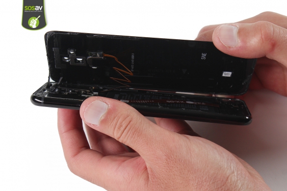

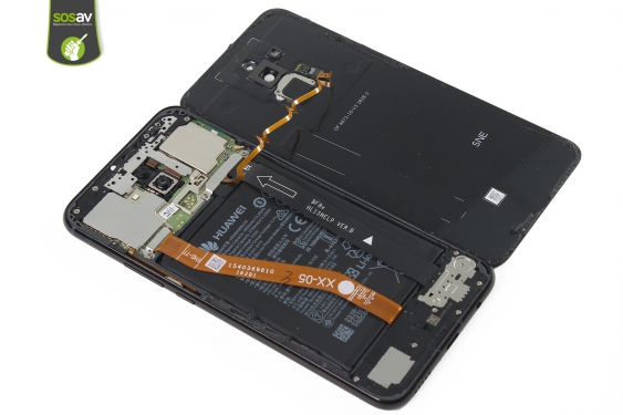

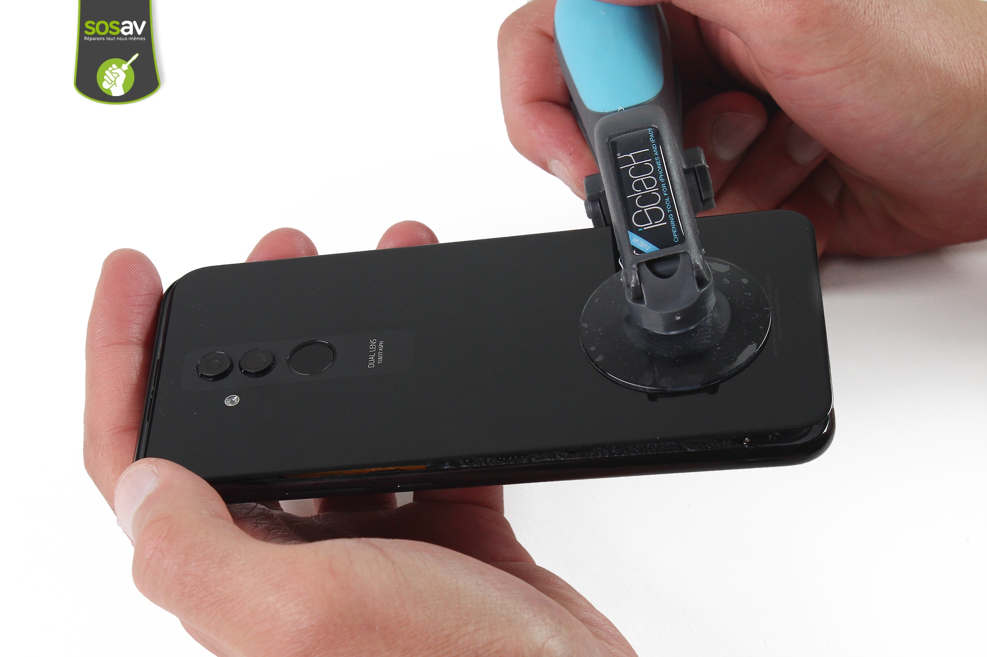

Appuyez ensuite sur le iSlack afin séparer la vitre du châssis.Saisissez et ouvrez-la de la même manière qu'un livre.

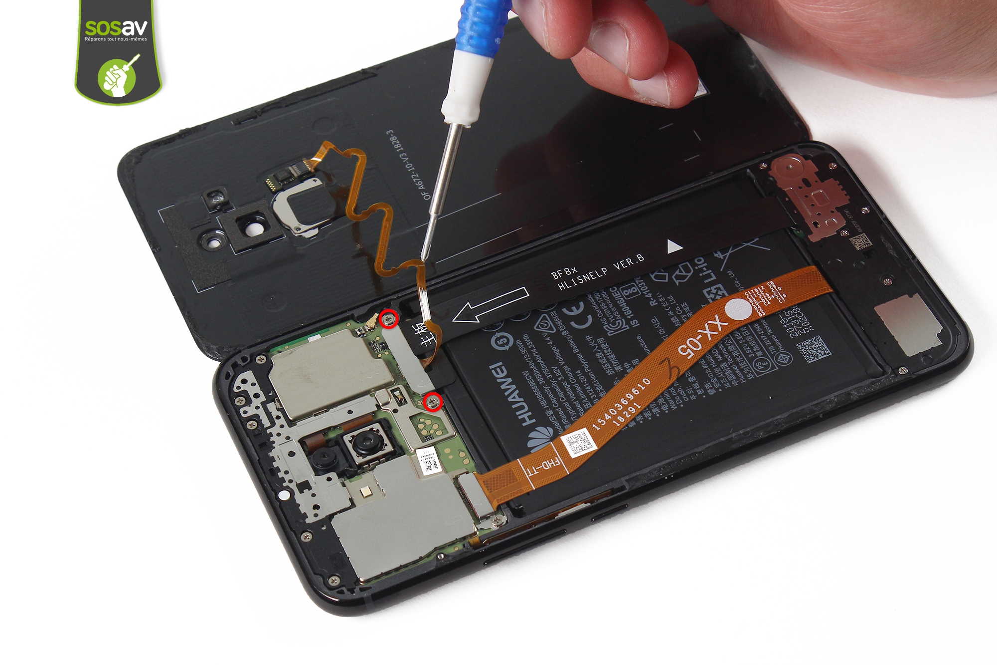

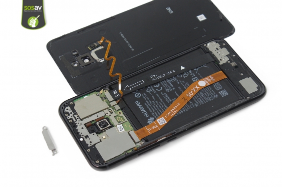

Dévissez les deux vis entourées en rouge à l'aide du cruciforme.

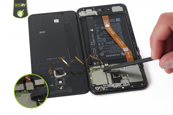

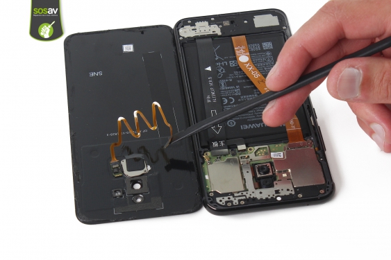

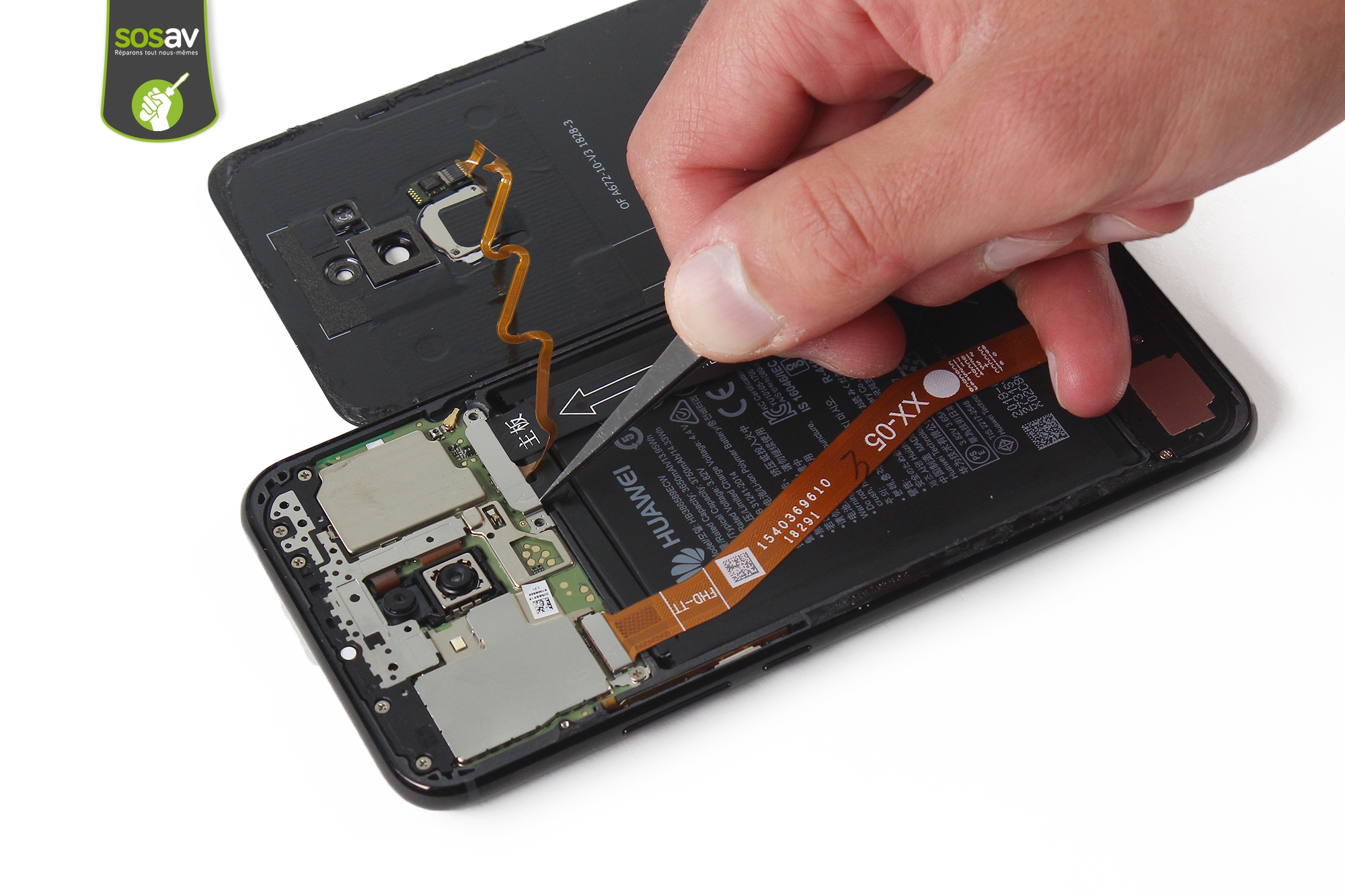

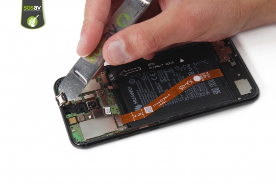

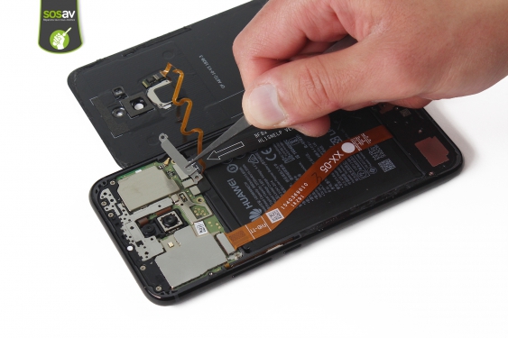

Saisissez la plaque de protection du connecteur du capteur d'empreintes/connecteur batterie et procédez à son retrait avec la pince plate.

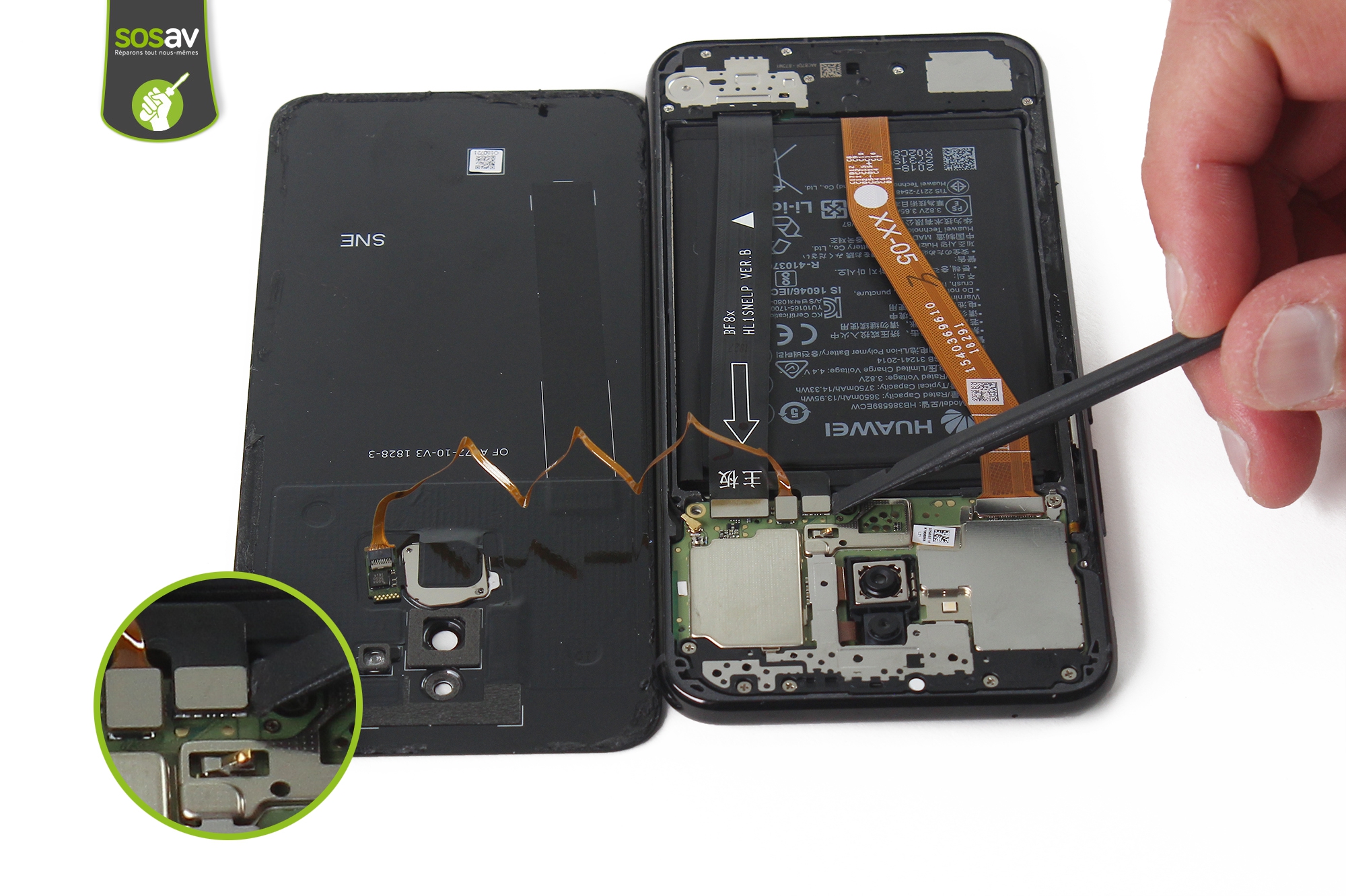

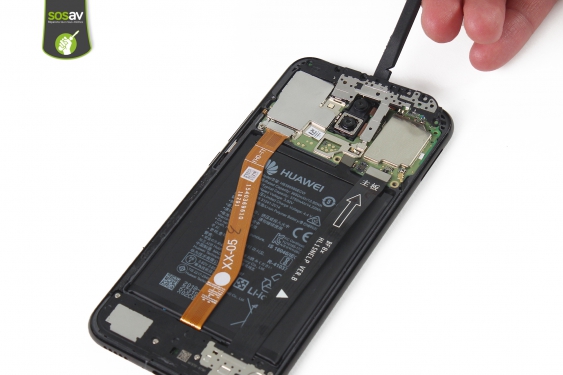

Déconnectez la batterie avec la spatule en nylon.Déverrouillez ensuite le capteur d'empreintes.

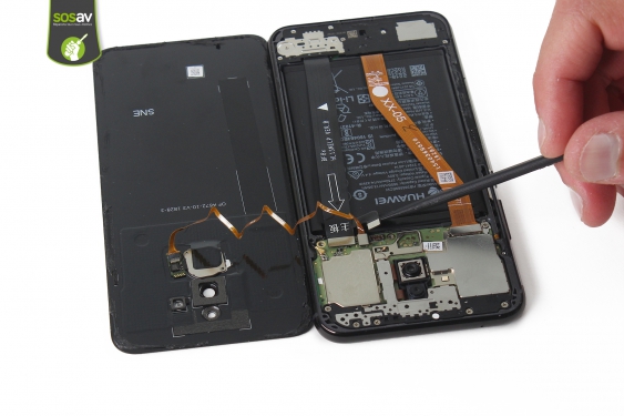

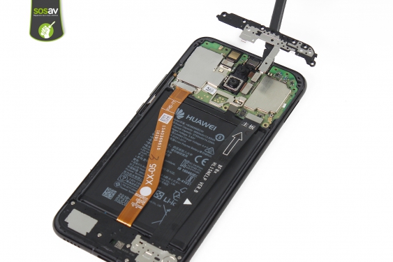

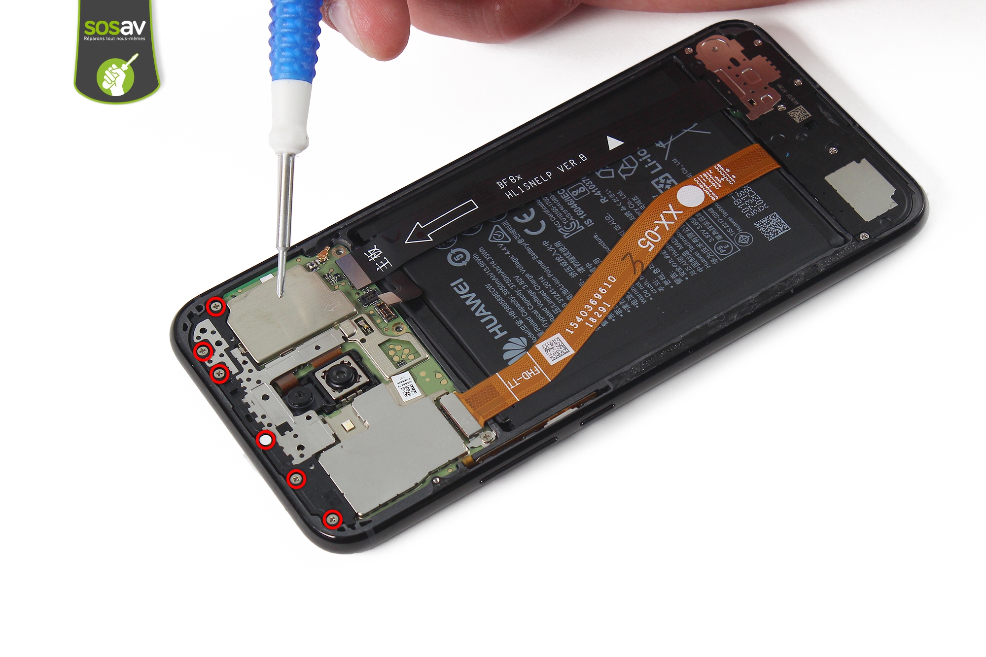

Dévissez les 6 vis entourées en rouge maintenant la plaque supérieure de protection des connecteurs.

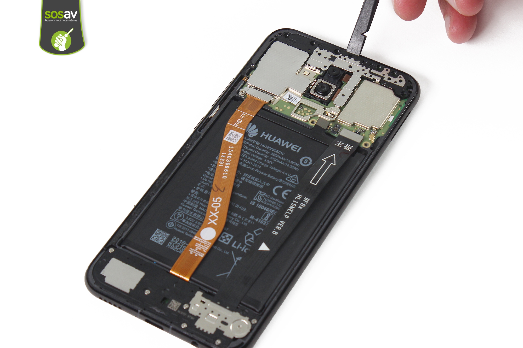

Déclipsez la plaque supérieure à l'aide de la spatule en nylon et procédez à son retrait.

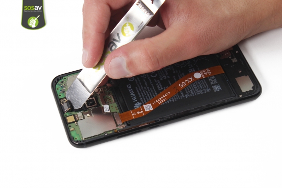

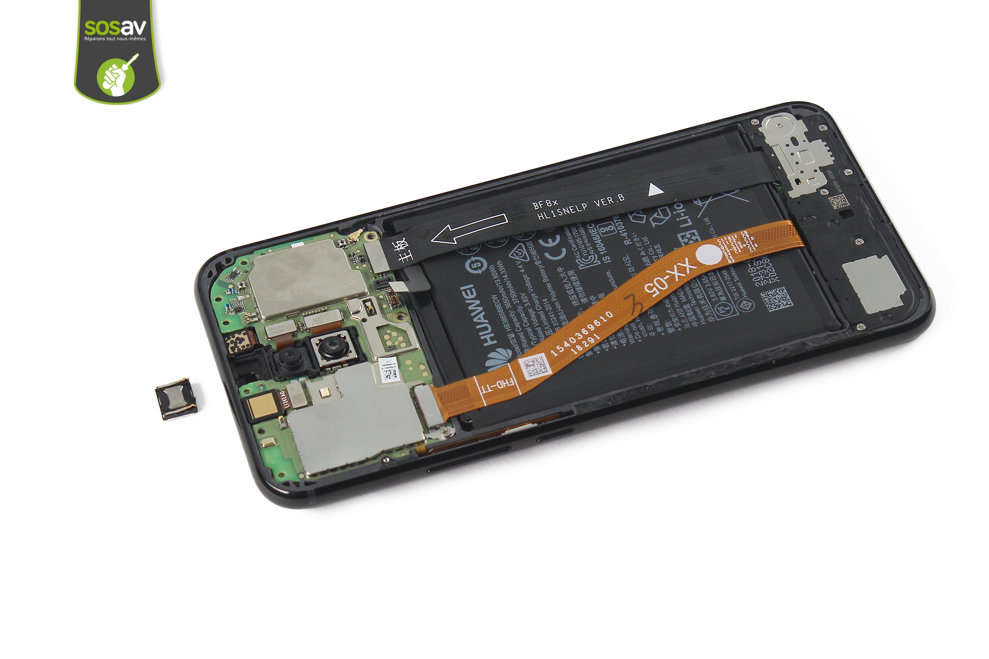

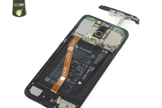

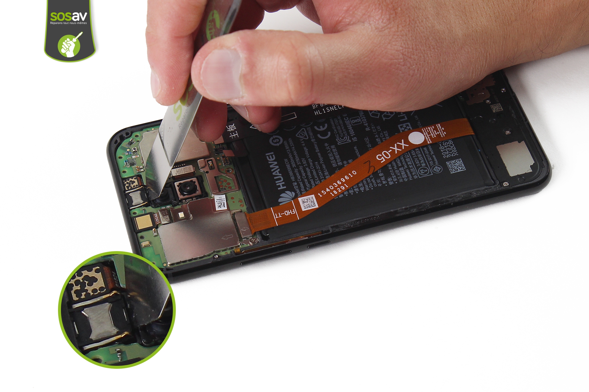

Aidez-vous de la spatule iSesamo pour décoller le haut-parleur interne.Procédez à son retrait.
Le haut-parleur interne Huawei Mate 20 Lite est désormais démonté.En cas de problème de son en appel, remplacez-le par un haut-parleur neuf.
