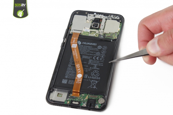

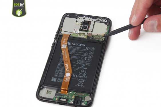

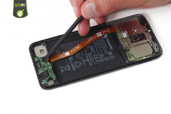

Déconnectez la nappe de liaison côté connecteur de charge à l'aide de la spatule en nylon.Répétez l'opération côté carte mere.

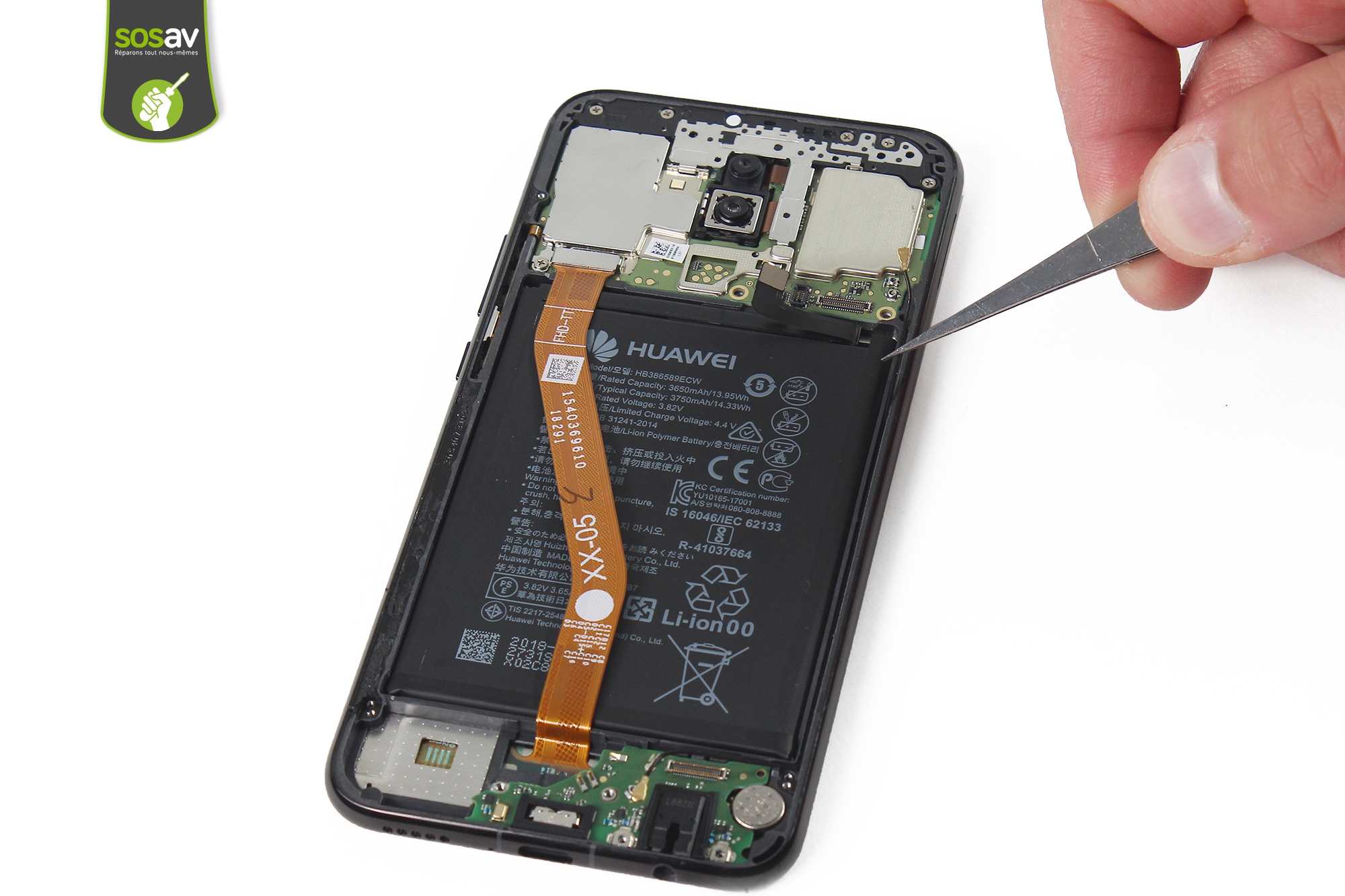

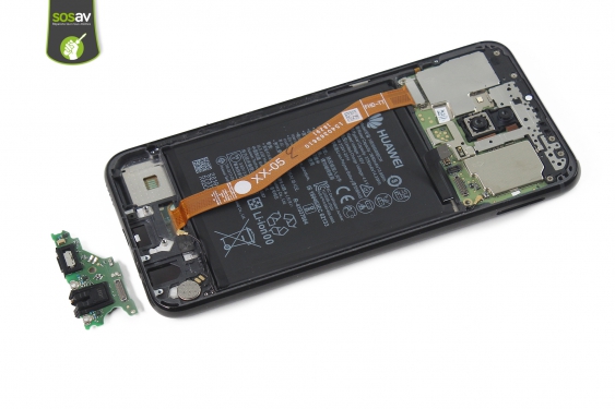

Servez-vous de la pince pour saisir et reitrer la nappe.La nappe de liaison du connecteur de charge de votre Mate 20 Lite est désormais démontée.

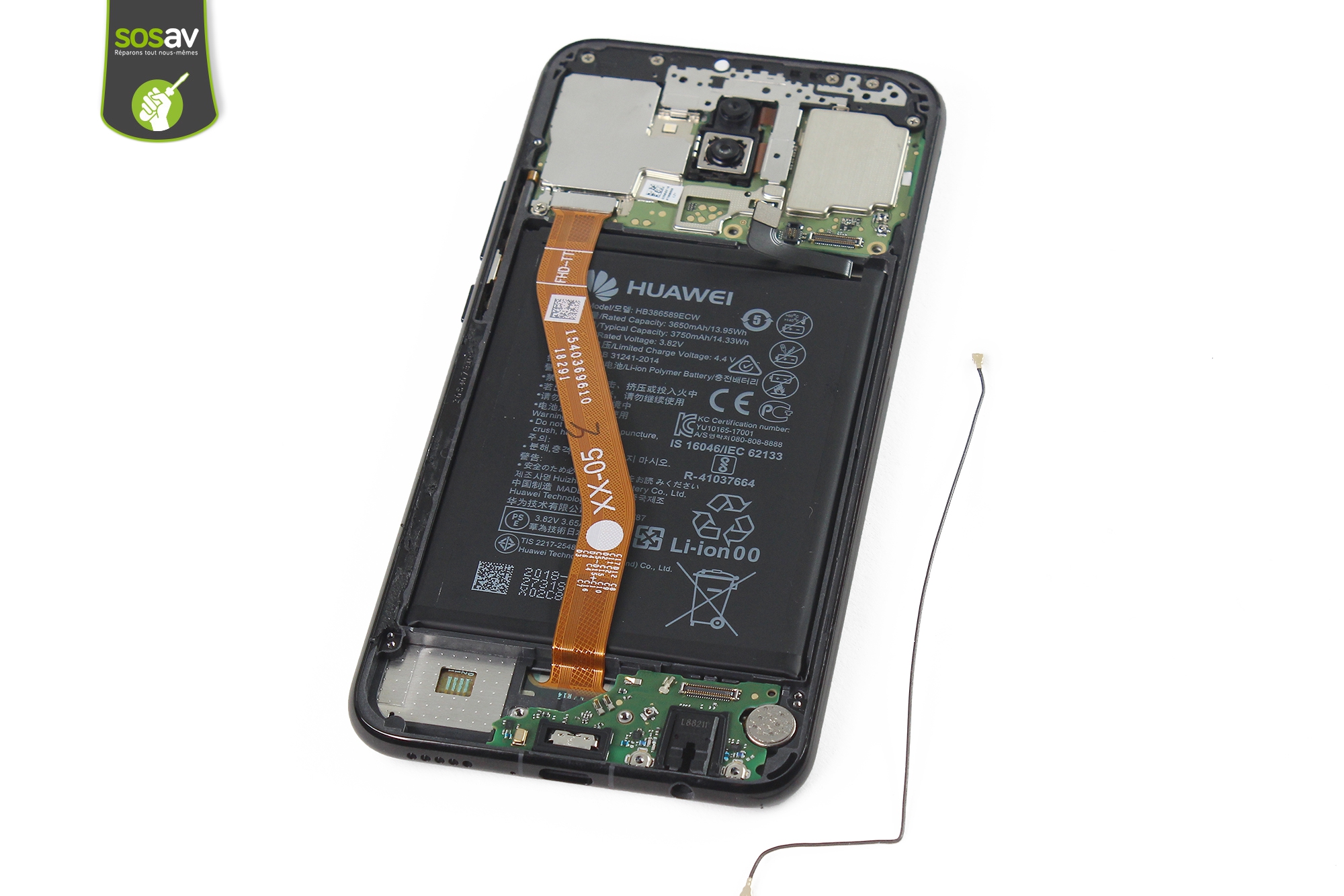

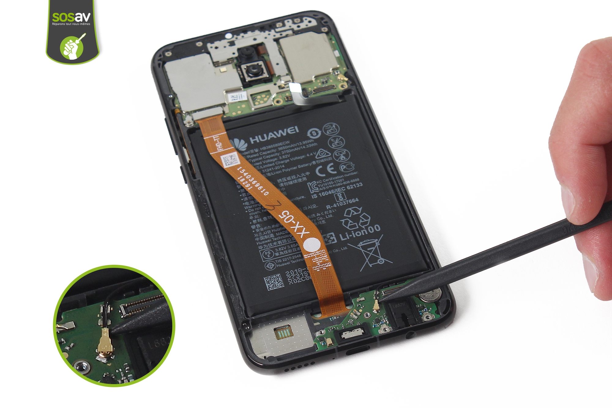

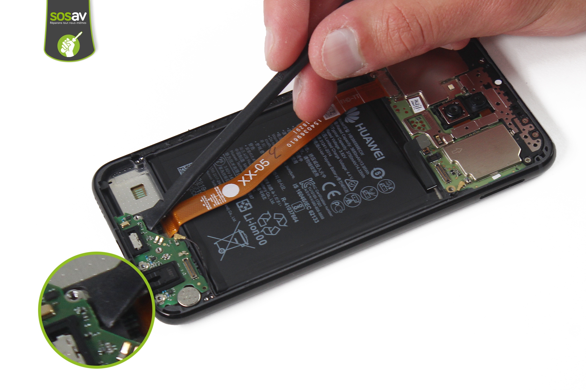

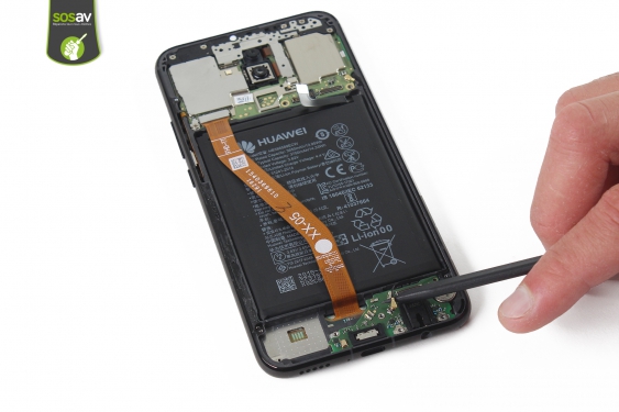

Déconnectez le câble d'interconnexion côté connecteur de charge à l'aide de la spatule en nylon.Répétez l'opération côté carte mere.
Avec la pince, saisissez et retirez le câble d'interconnexion.
Le câble d'interconnexion de votre Mate 20 Lite est désormais démonté.

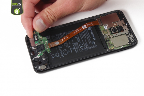

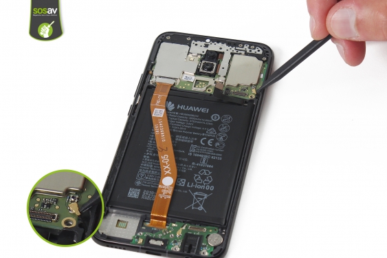

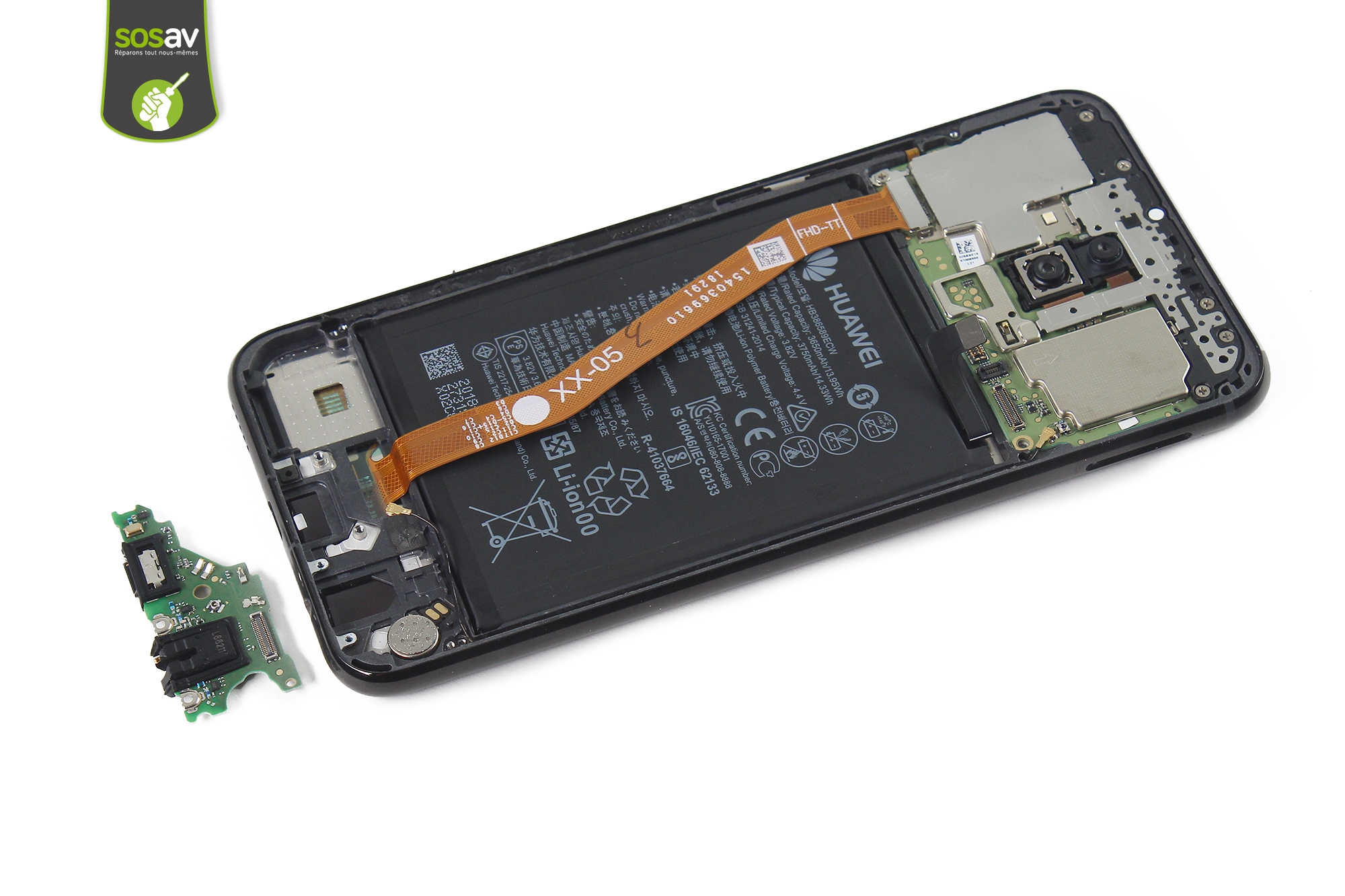

Avec la spatule en nylon, déclipsez le connecteur de charge et procédez à son retrait.
Le connecteur de charge Mate 20 Lite est désormais démonté.En cas de problème de charge, remplacez-le par un connecteur neuf.
Pour remonter votre Huawei Mate 20 Lite suivez ce guide en sens inverse.
