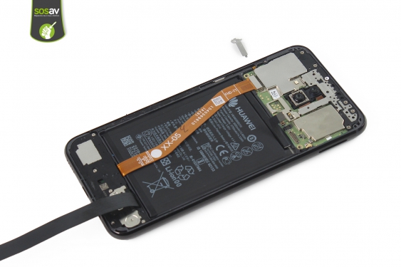

Dévissez les deux vis entourées en rouge à l'aide du cruciforme.

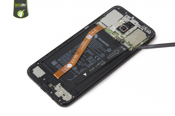

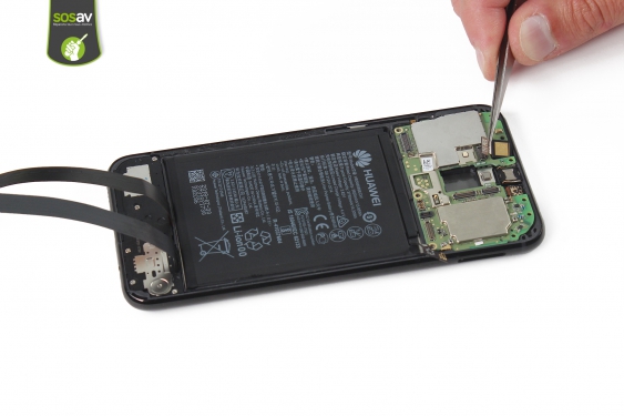

Saisissez la plaque de protection du connecteur du capteur d'empreintes/connecteur batterie et procédez à son retrait avec la pince plate.

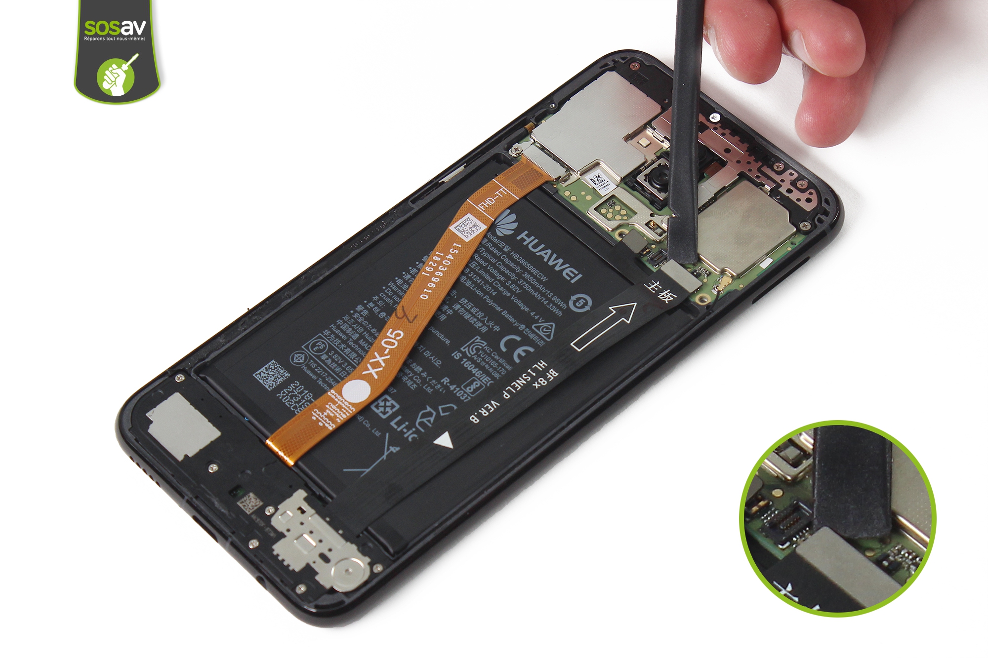

Déconnectez la batterie avec la spatule en nylon.Déverrouillez ensuite le capteur d'empreintes.

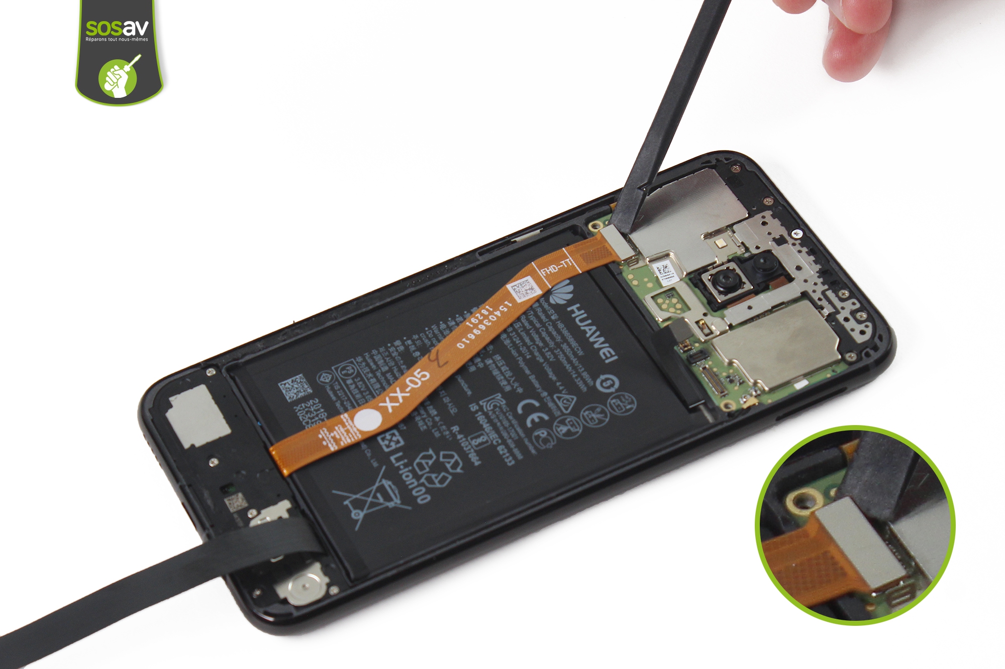

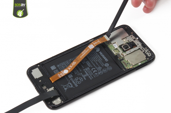

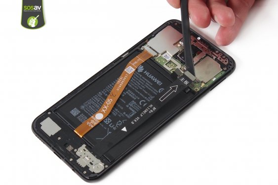

Avec la spatule, déconnectez le câble d'interconnexion côté carte mère.

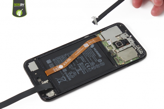

Pour terminer, déconnectez la nappe de liaison connecteur de charge.

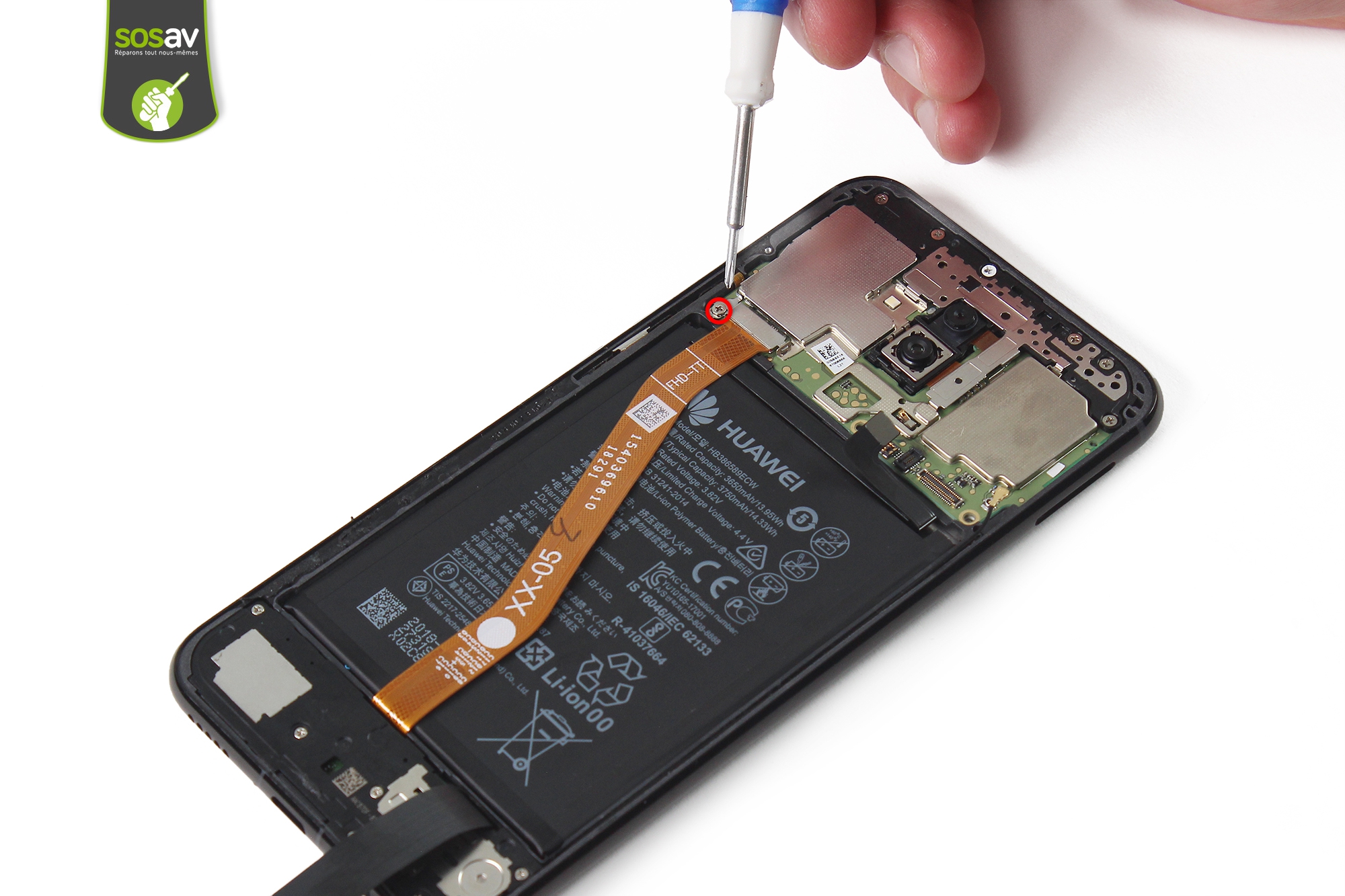

Dévissez la vis cruciforme entourée en rouge maintenant le cache métallique connecteur LCD.

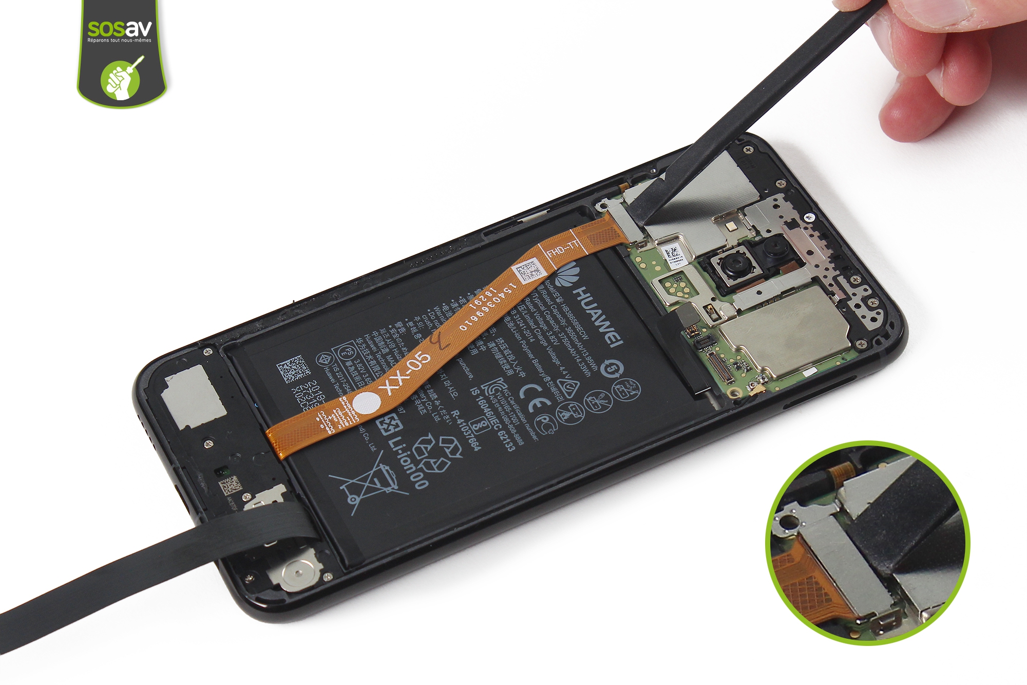

Soulevez le cache métallique connecteur LCD et retirez-le avec la spatule en nylon.
Conservez la spatule en nylon pour déconnecter la nappe LCD.

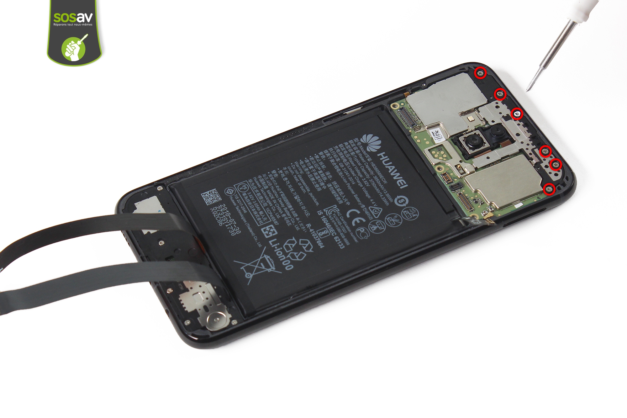

Dévissez les 6 vis cruciformes entourées en rouge maintenant la plaque d'appui des connecteurs supérieurs.

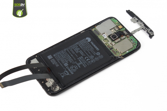

Déclipsez la plaque supérieure à l'aide de la spatule en nylon et procédez à son retrait.

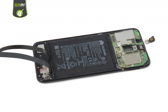

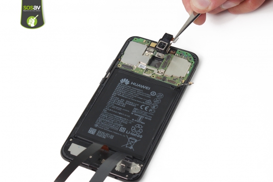

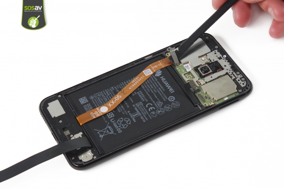

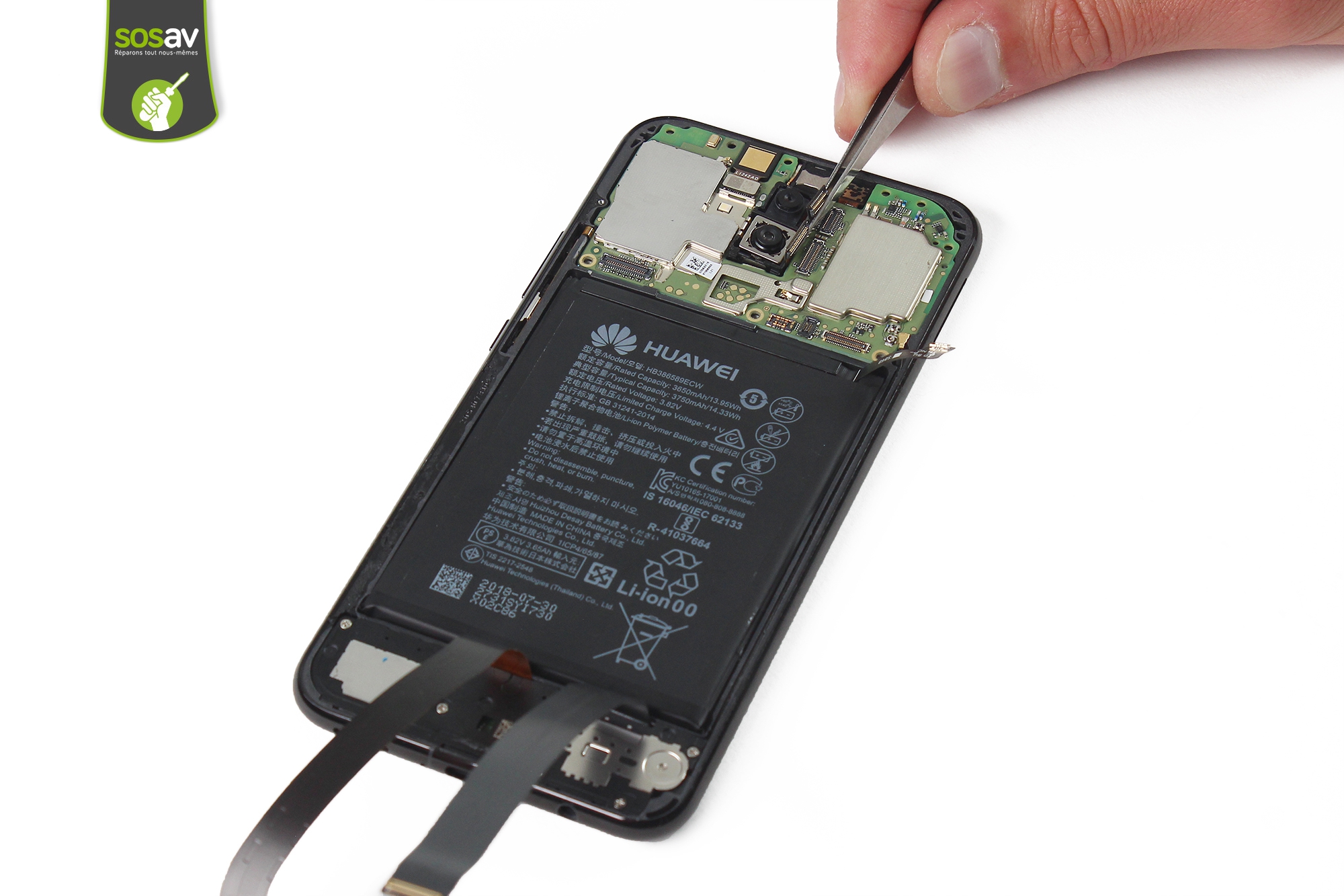

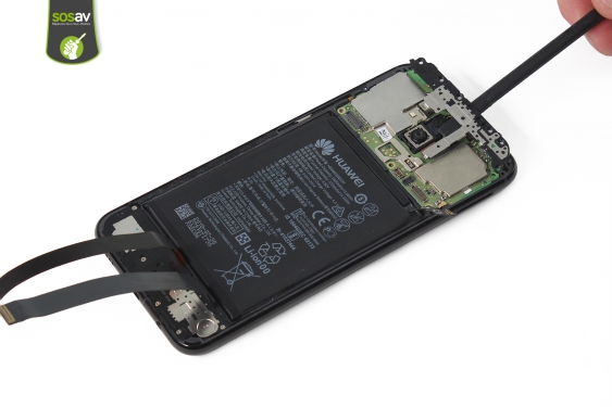

Déconnectez ensuite la caméra arrière avec la spatule en nylon.

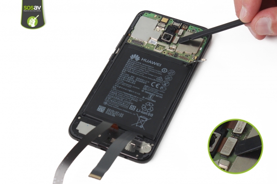

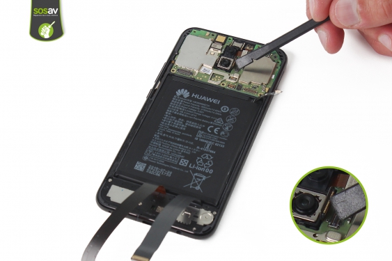

Saisissez et retirez la caméra arrière avec la pince.

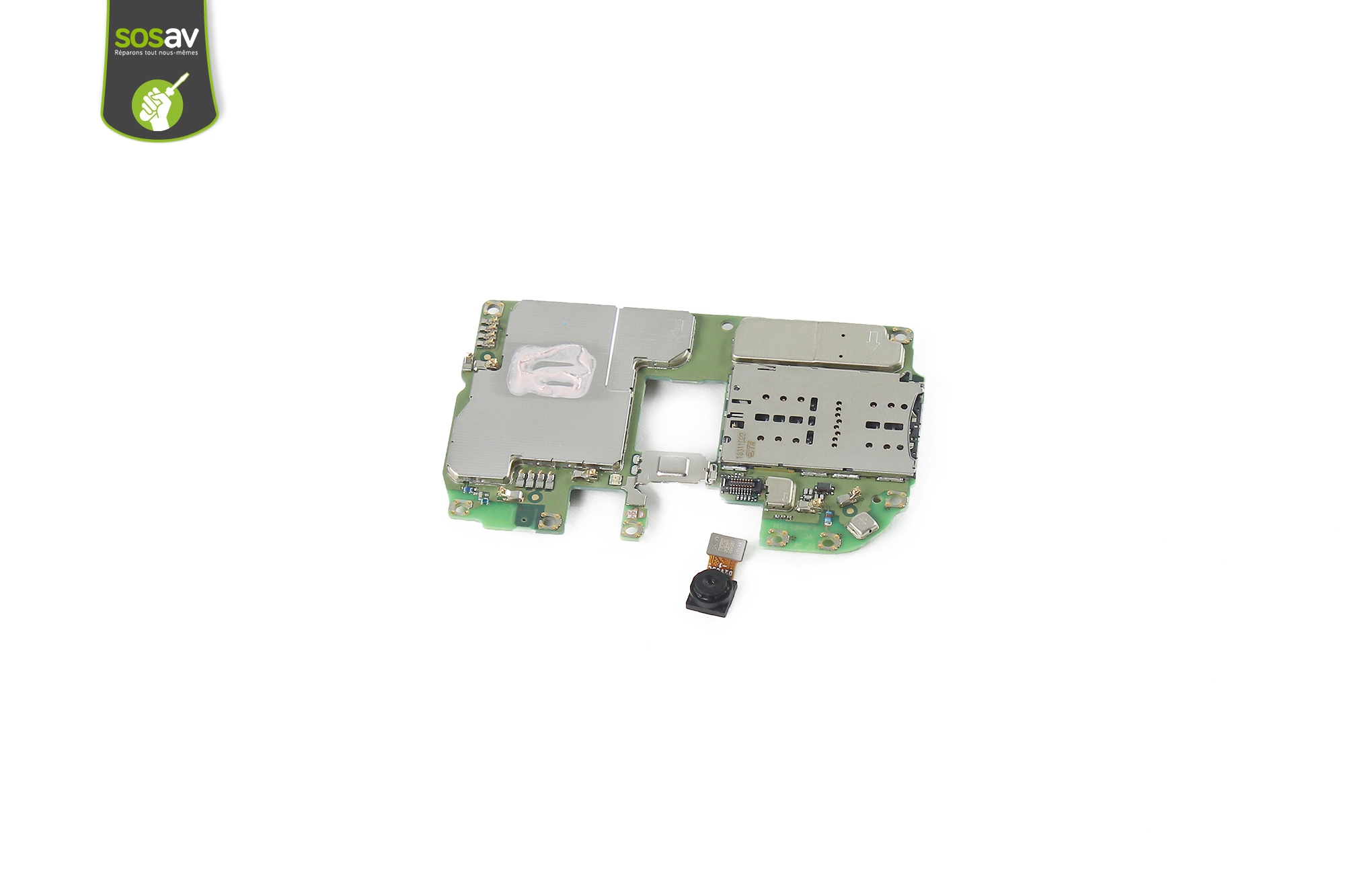

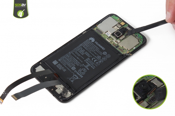

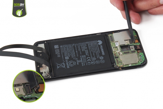

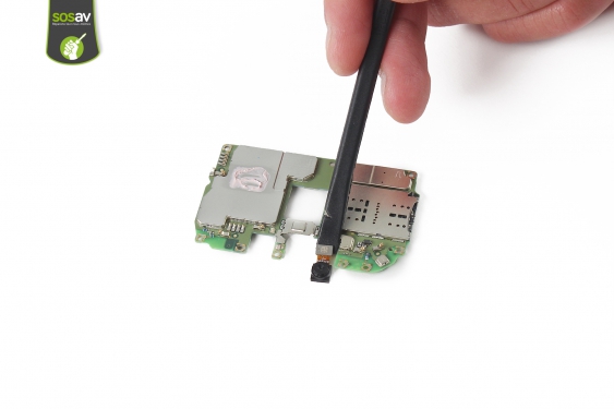

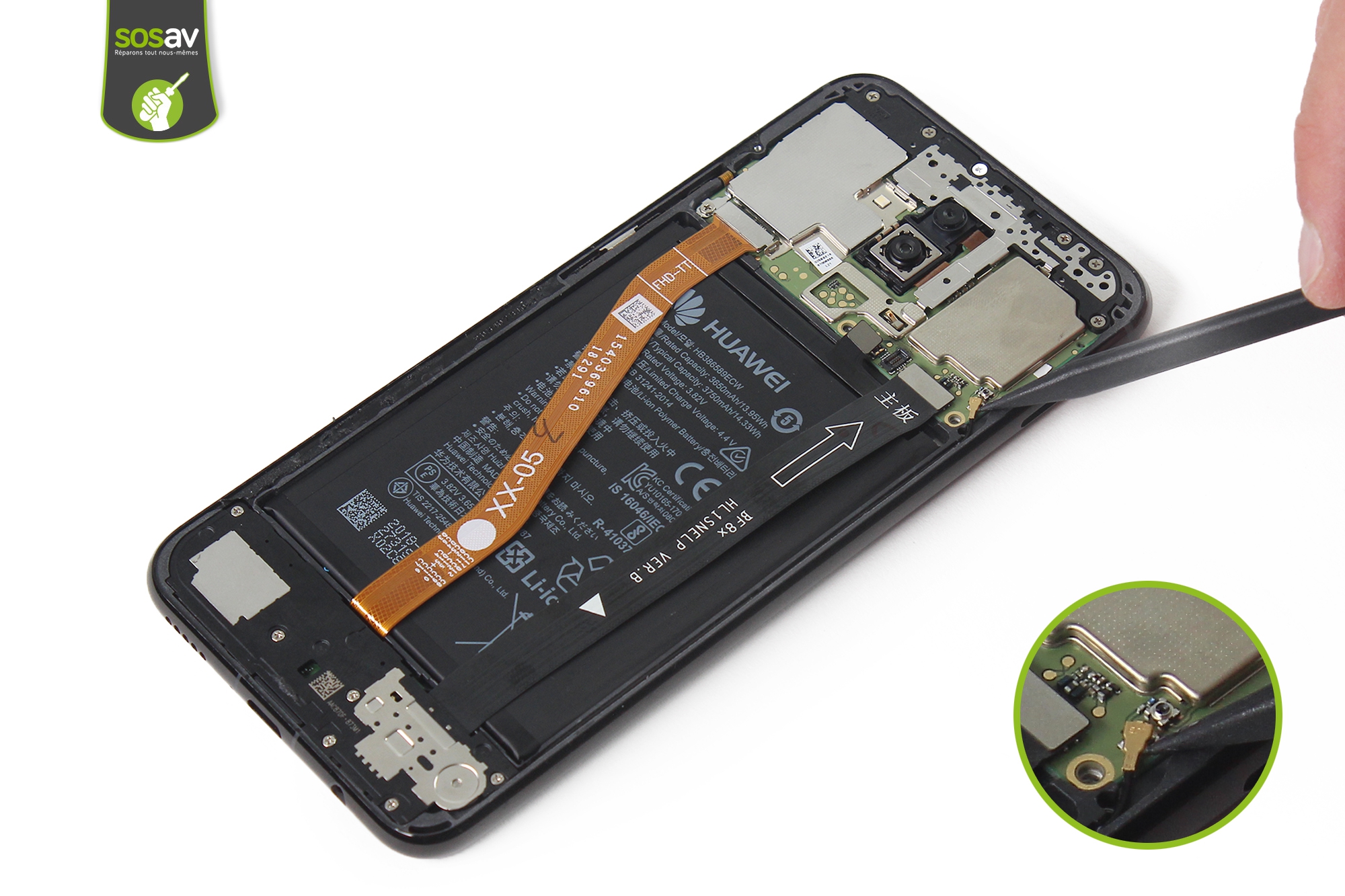

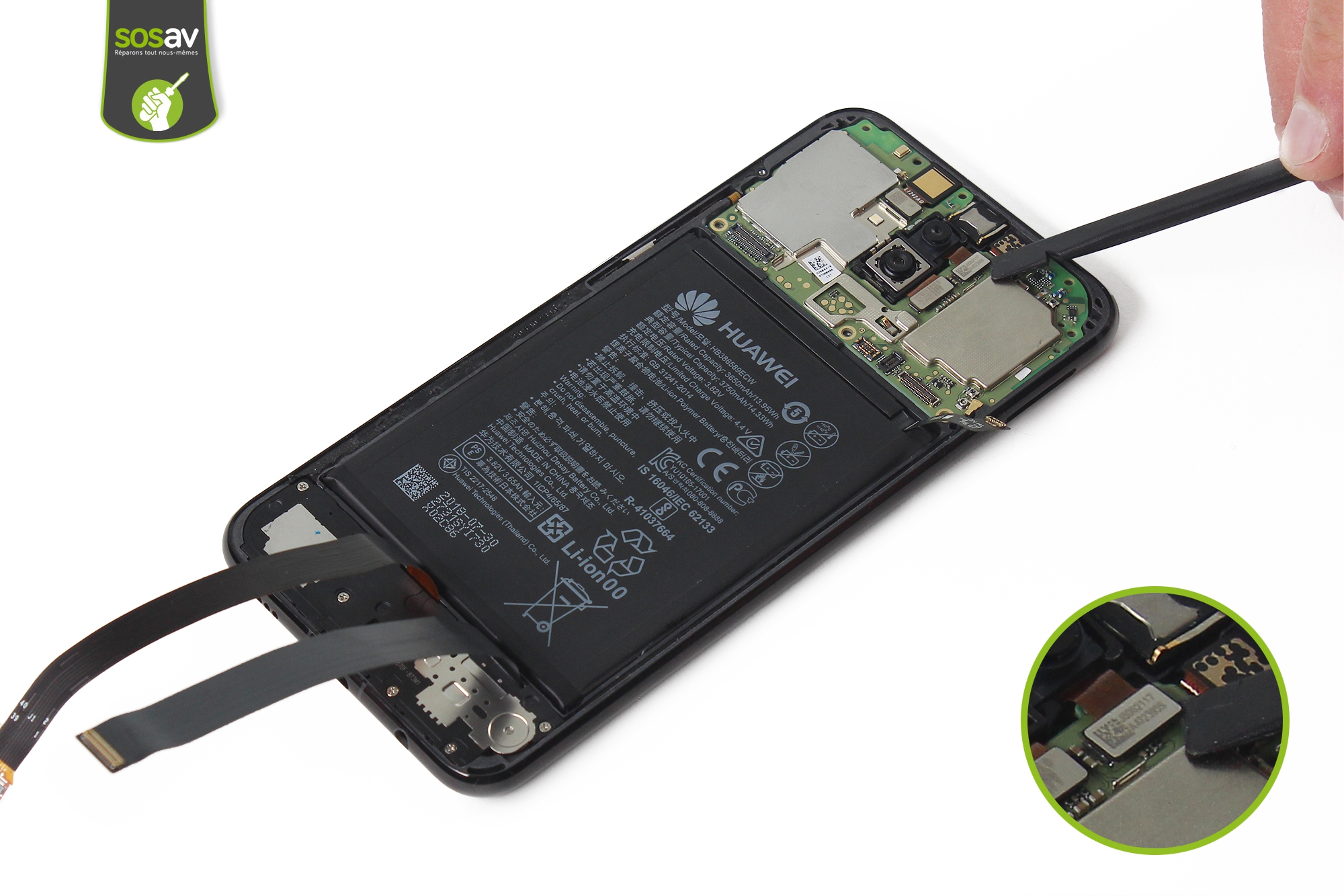

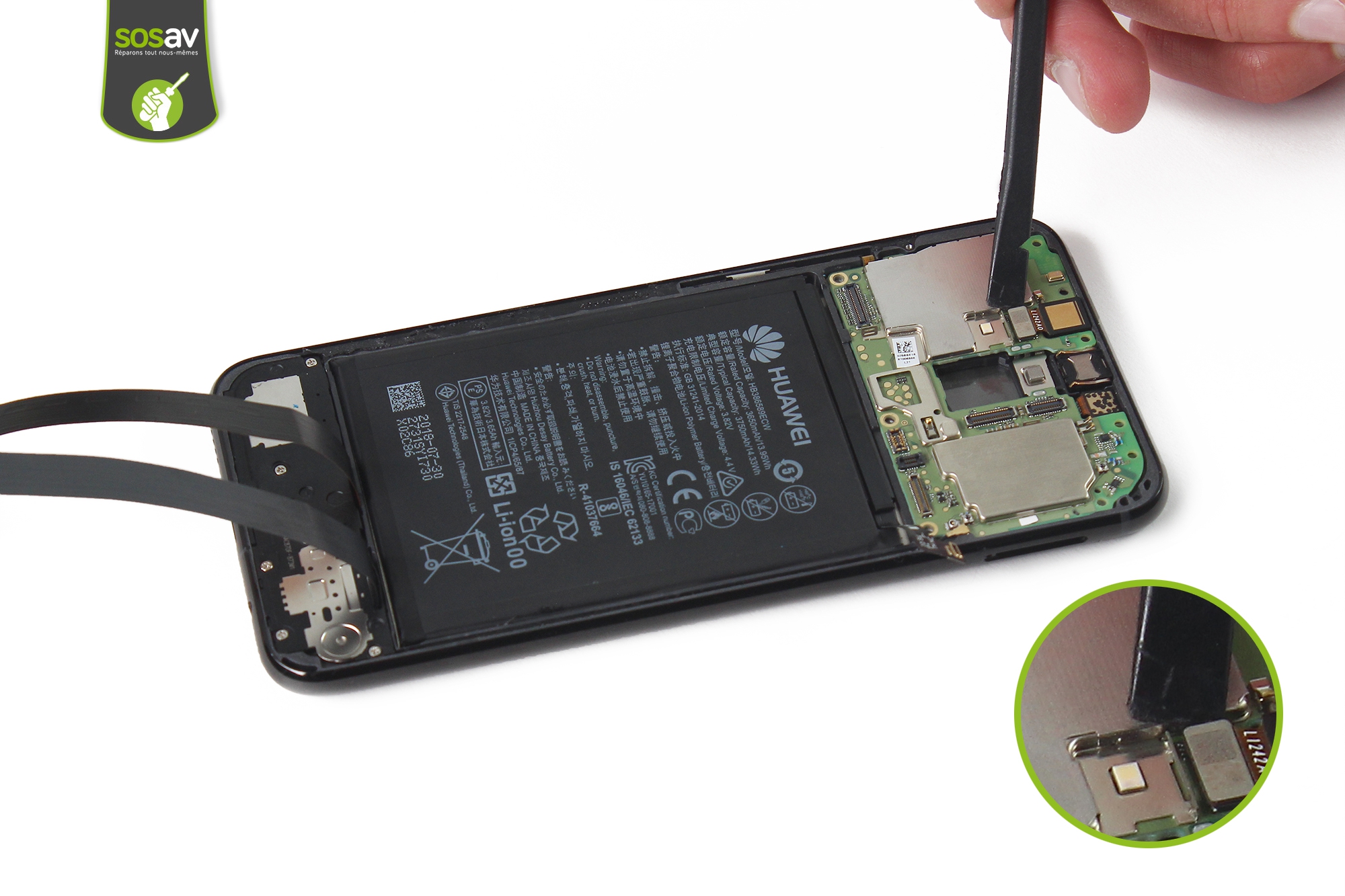

Puis déclipez et reitrez la caméra avant avec la spatule en nylon.

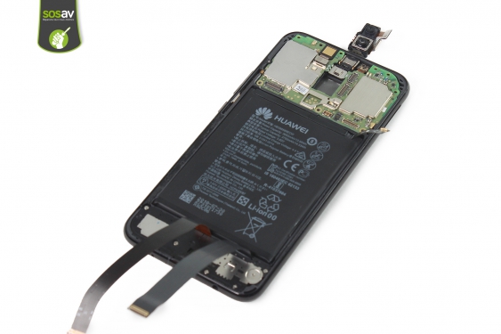

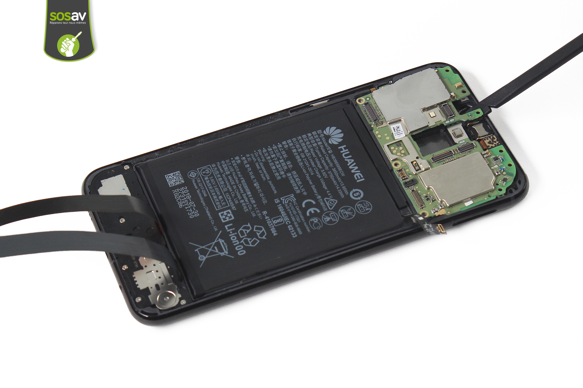

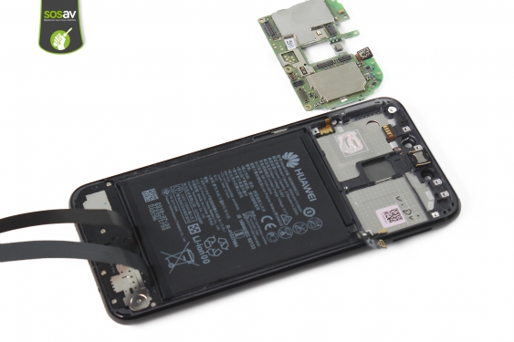

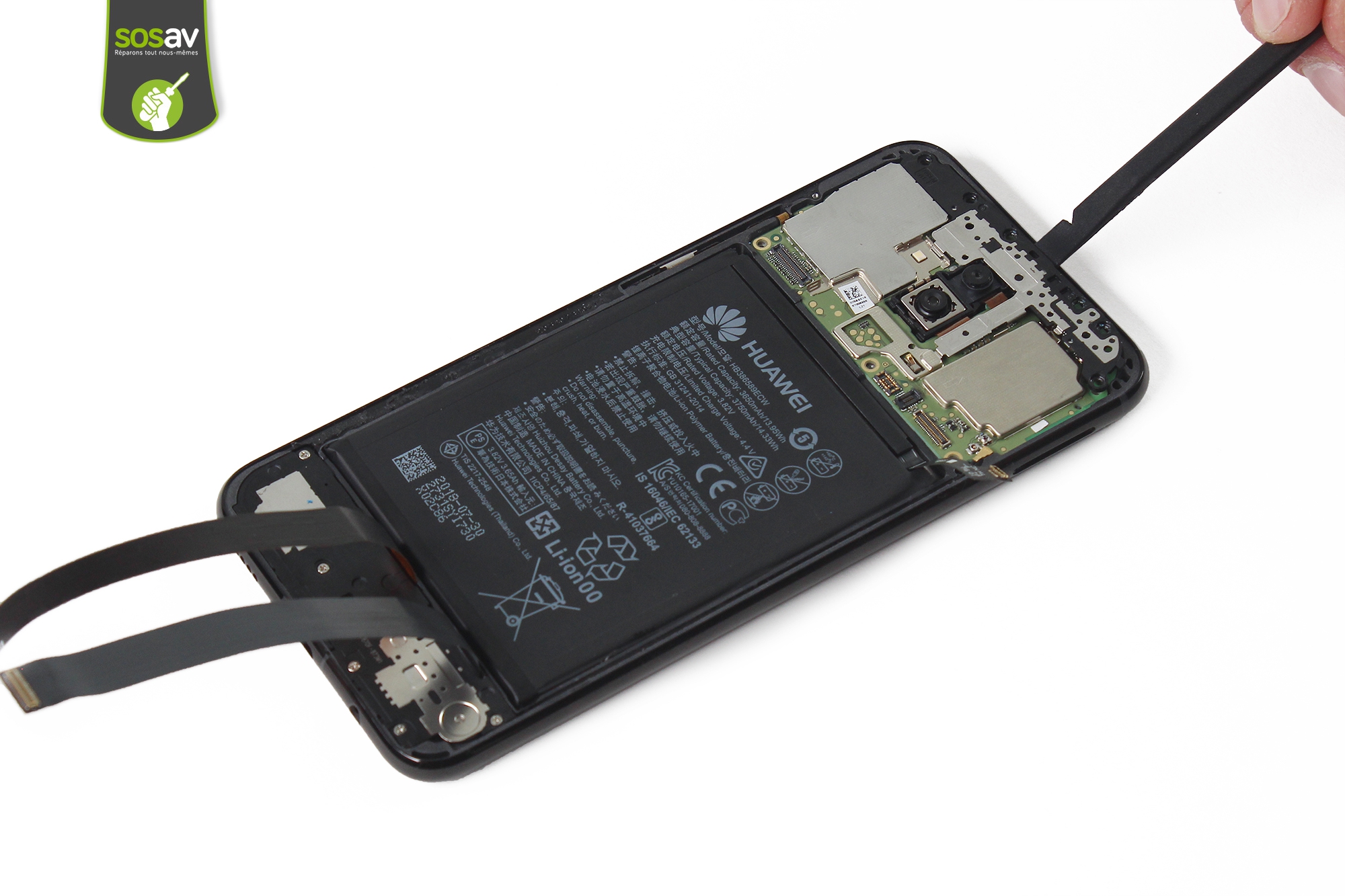

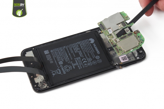

Déclipsez la carte mère avec la spatule en nylon et procédez à son retrait.

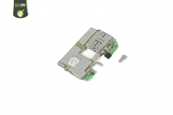

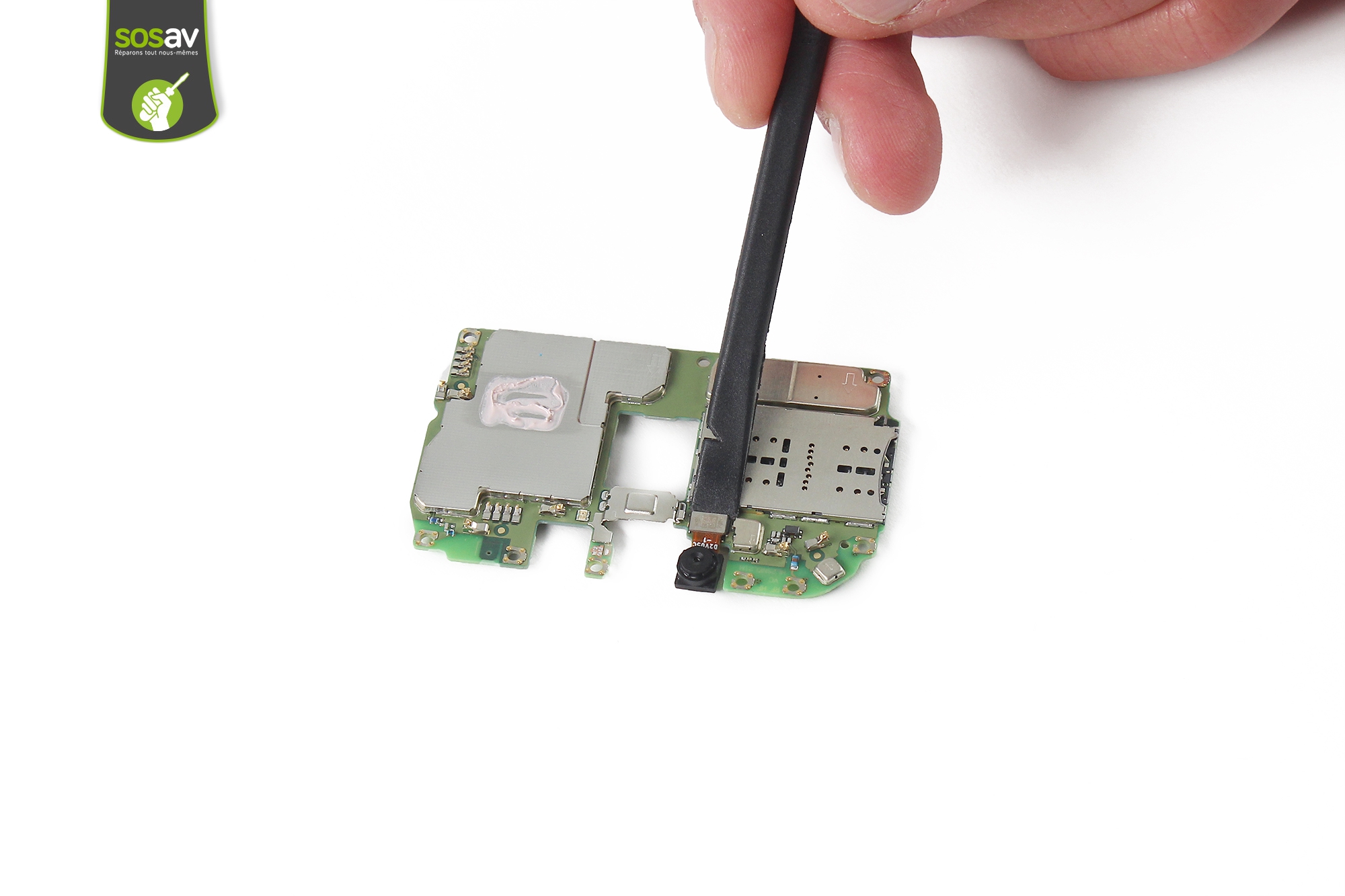

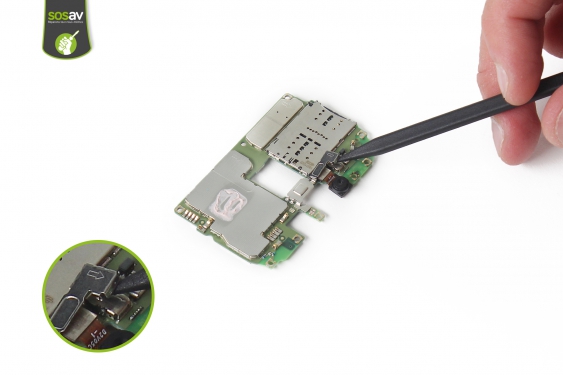

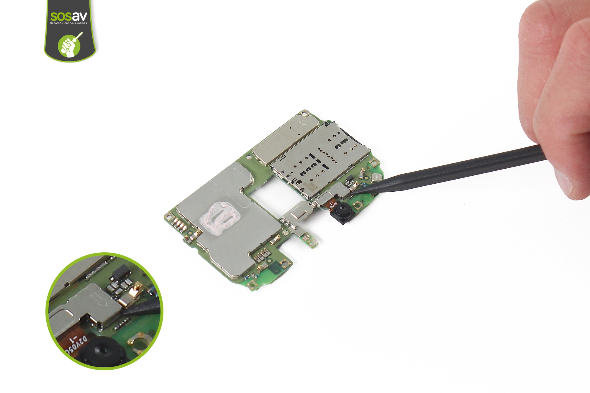

Utilisez la pointe de la spatule en nylon pour déclipser ensuite le cache métallique du connecteur du capteur iris.
Etape 24
Déconnectez le capteur d'iris à l'aide de la spatule en nylon et procédez à son retrait.
Etape 25
La carte mère Huawei Mate 20 lite est désormais démontée.Rempalcez-la par une carte mère reconditionnée si besoin.
