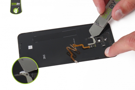

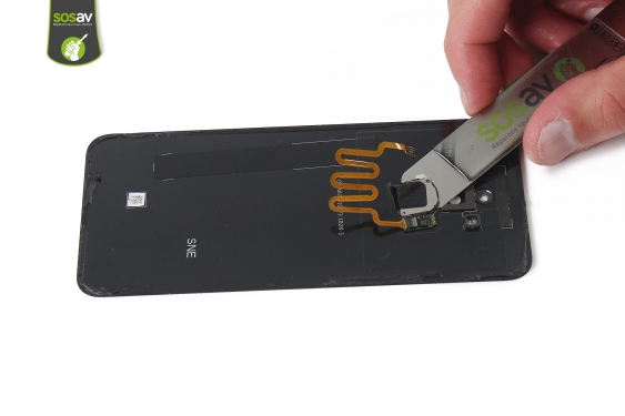

Déconnectez la batterie avec la spatule en nylon.Déverrouillez ensuite le capteur d'empreintes.

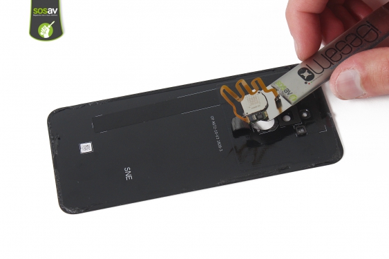

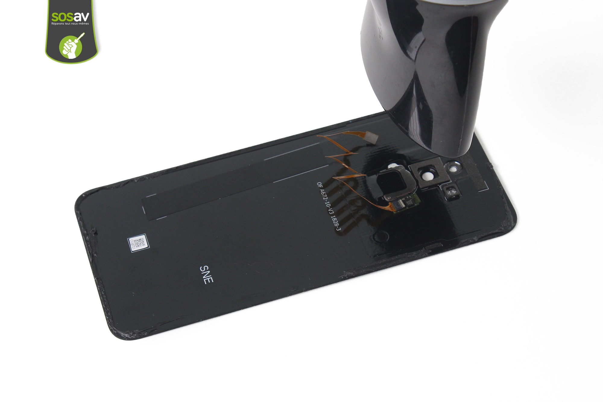

Réchauffez quelques secondes le capteur d'empreintes à l'aide du sèche-cheveux afin de ramollir la colle le maintenant sur la vitre arrière.Décollez-le ensuite à l'aide de la spatule iSesamo.

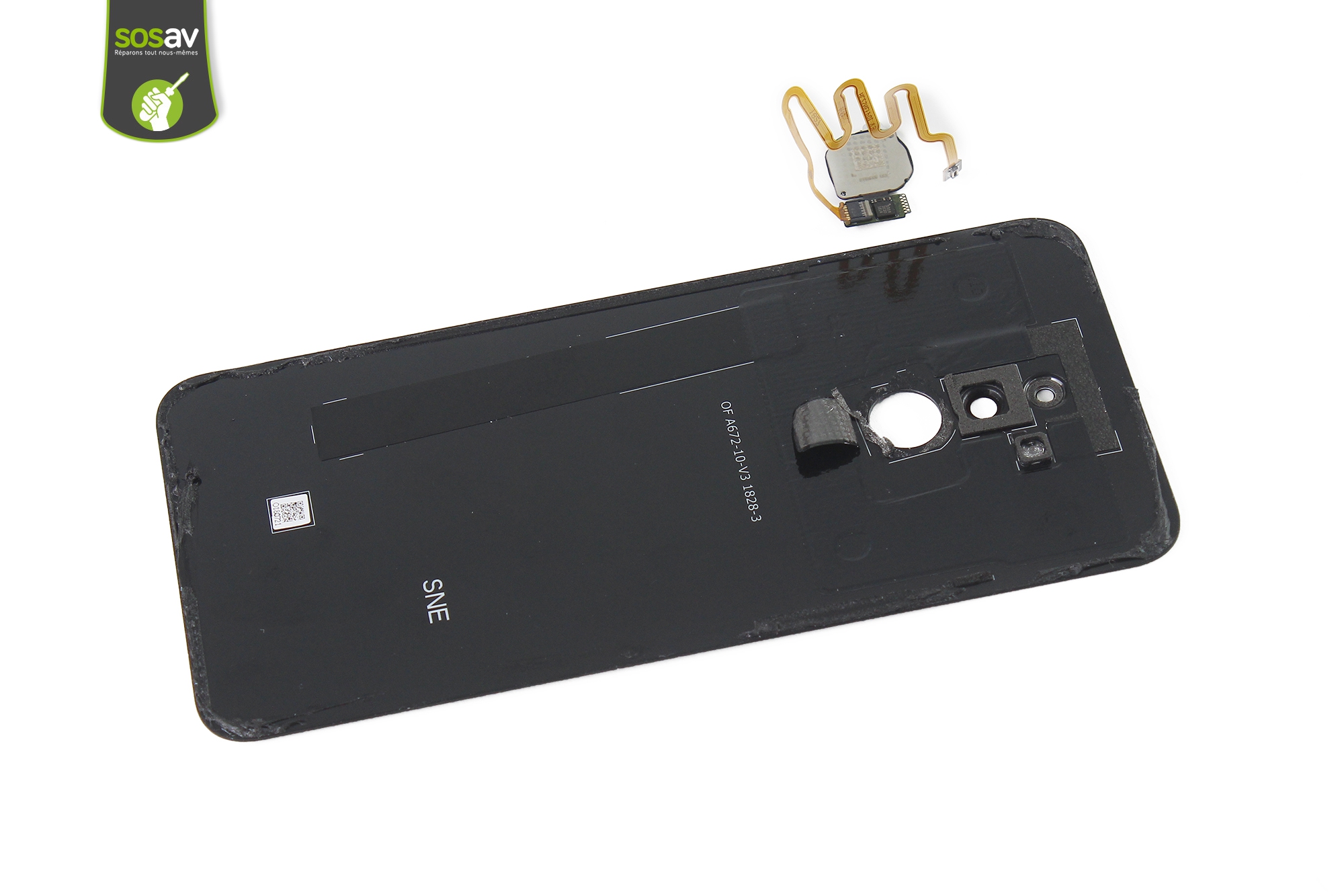

Le capteur d'empreintes Mate 20 lite est désormais démontée.Procédez à son remplacement par un capteur neuf si cela est nécessaire.
Pour remonter votre Huawei Mate 20 Lite suivez ce guide en sens inverse.
