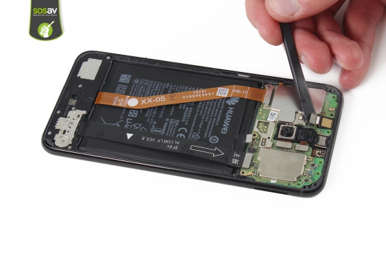

Dévissez les 6 vis entourées en rouge maintenant la plaque supérieure de protection des connecteurs.

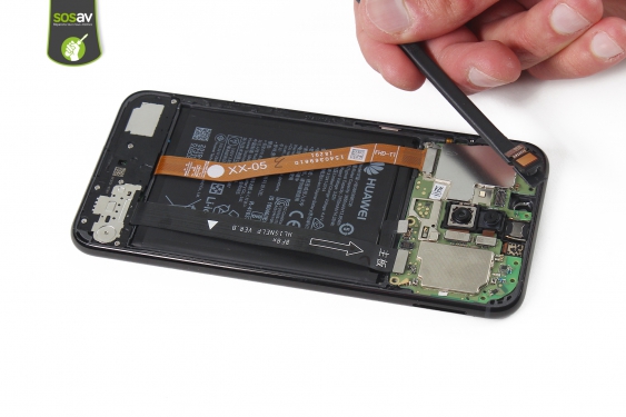

Déclipsez la plaque supérieure à l'aide de la spatule en nylon et procédez à son retrait.

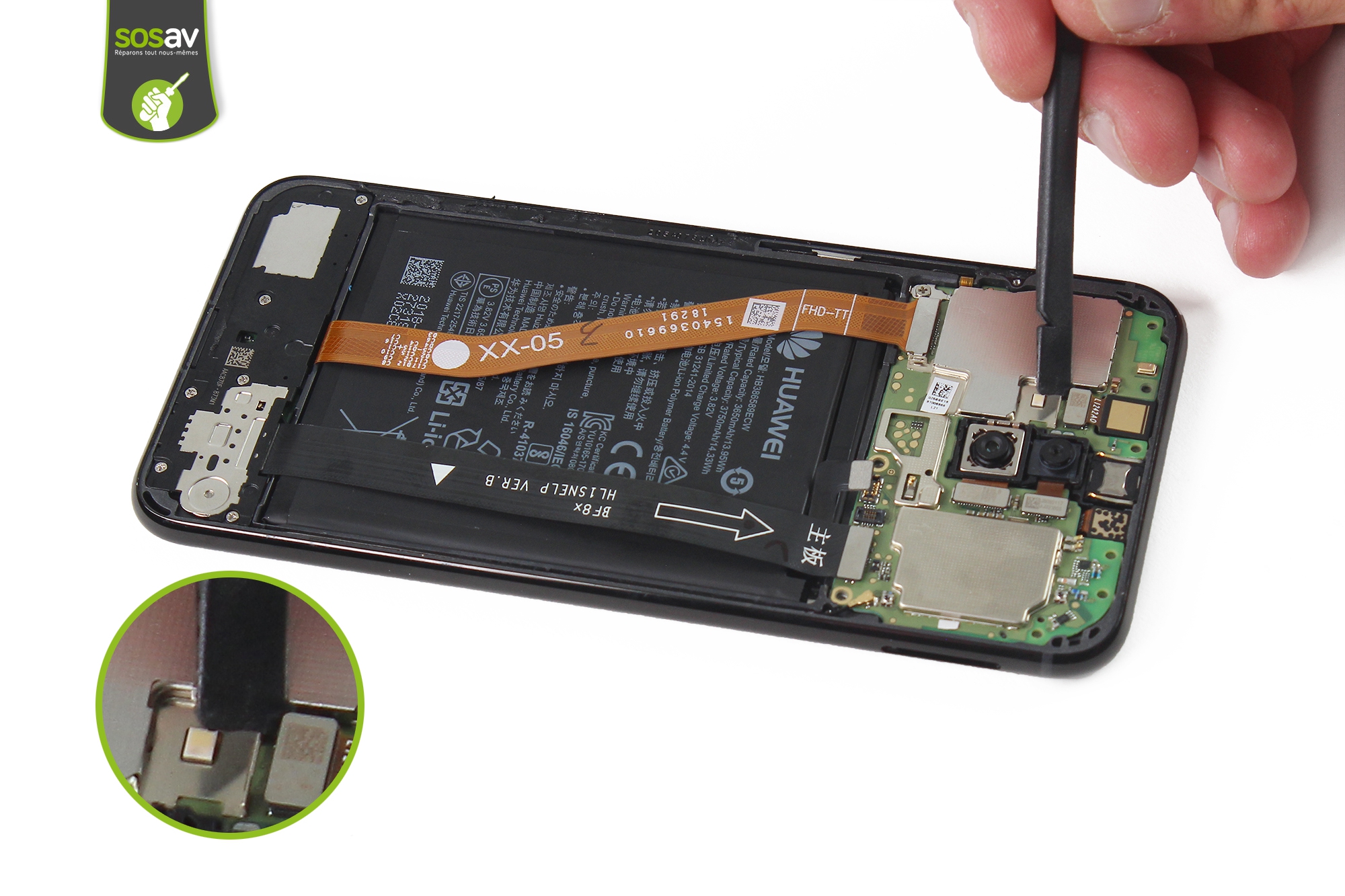

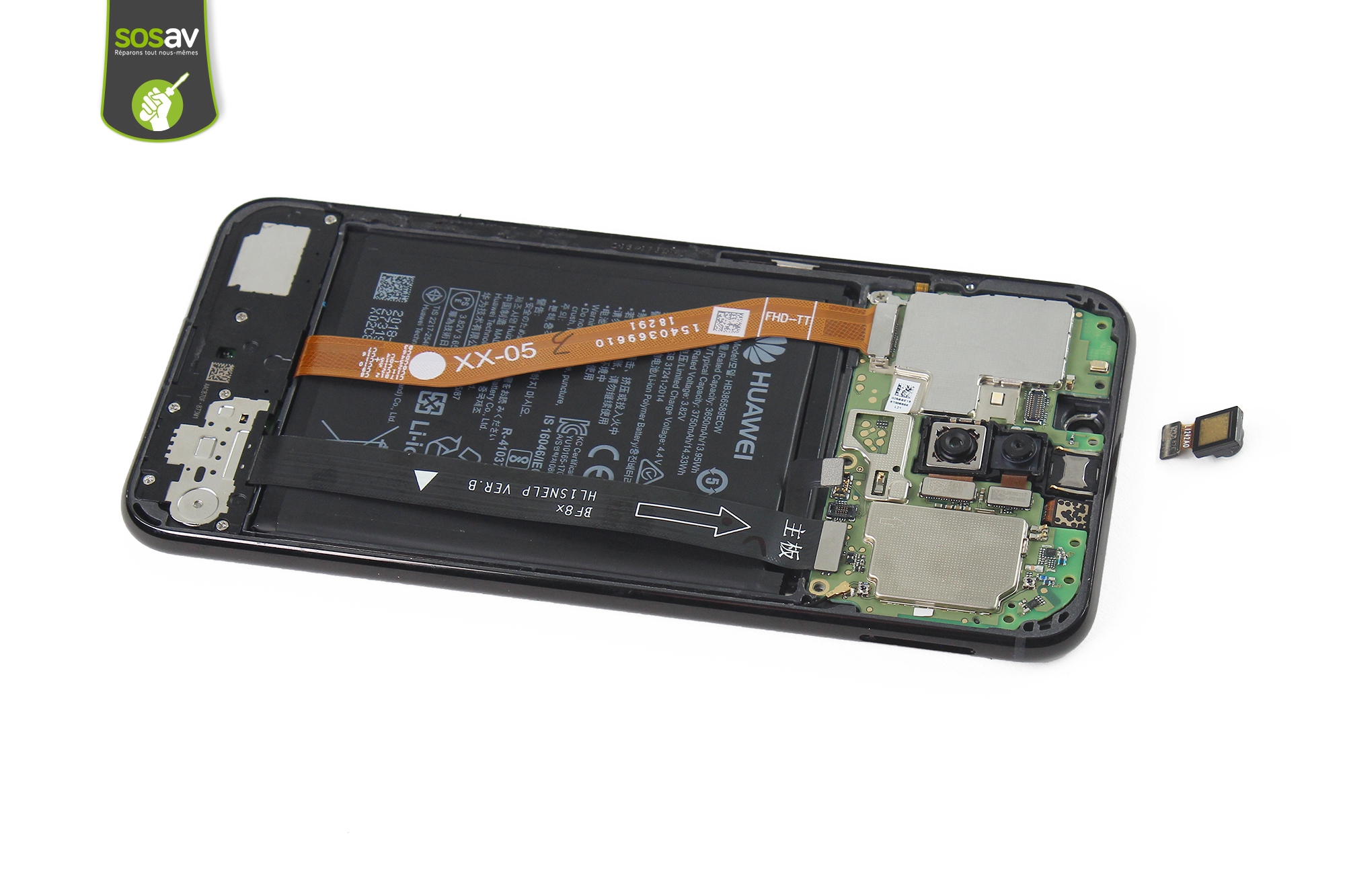

Puis déclipez et reitrez la caméra avant avec la spatule en nylon.
La caméra avant Huawei Mate 20 Lite est désormais démontée.Procédez à son remplacement par une caméra avant neuve si cela est nécessaire.
