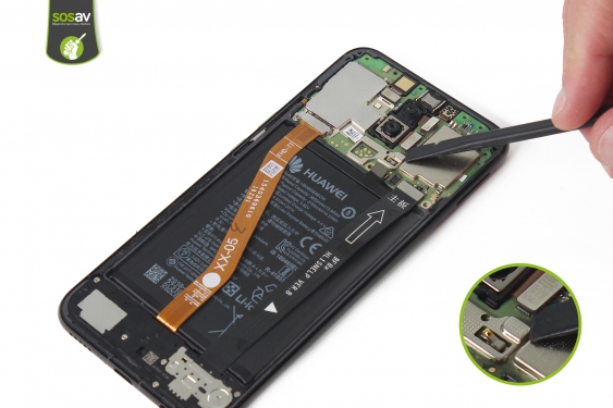

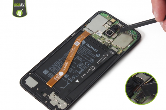

Déconnectez les nappes de la caméra arrière à l'aide de la spatule en nylon.

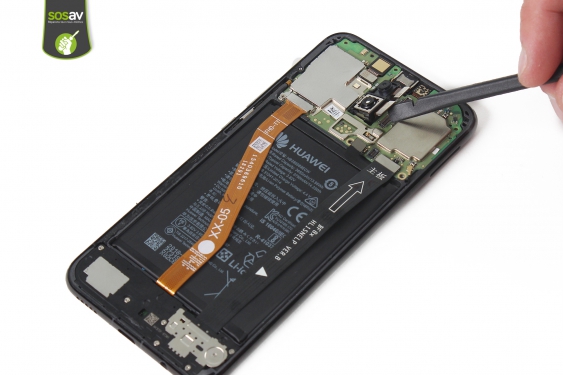

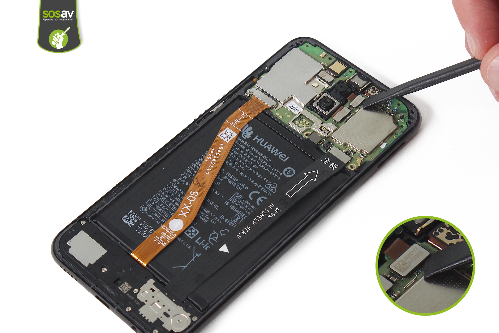

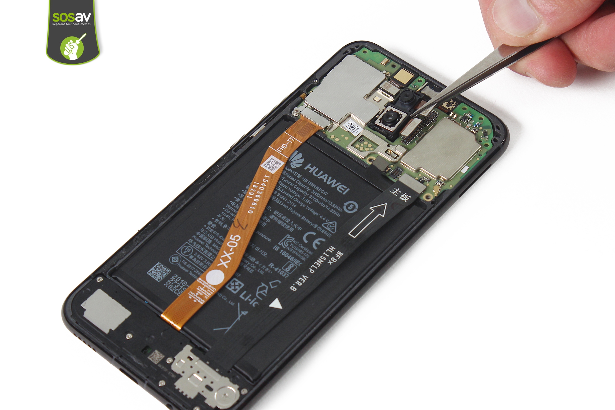

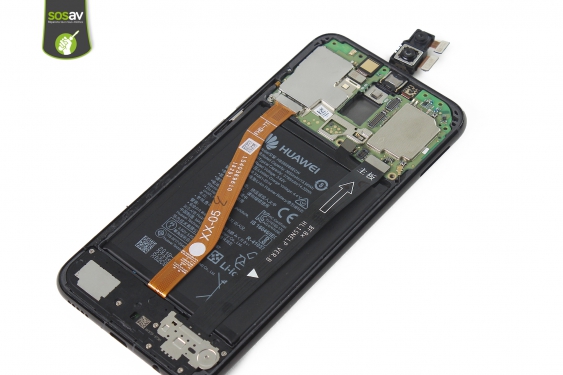

Saisissez la caméra arrière et procédez à son retrait.La caméra arrière Mate 20 lite est désormais démontée.Procédez à son remplacement par une caméra arrière neuve si cela est nécessaire.
Pour remonter votre Huawei Mate 20 Lite suivez ce guide en sens inverse.
