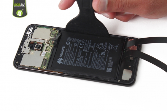

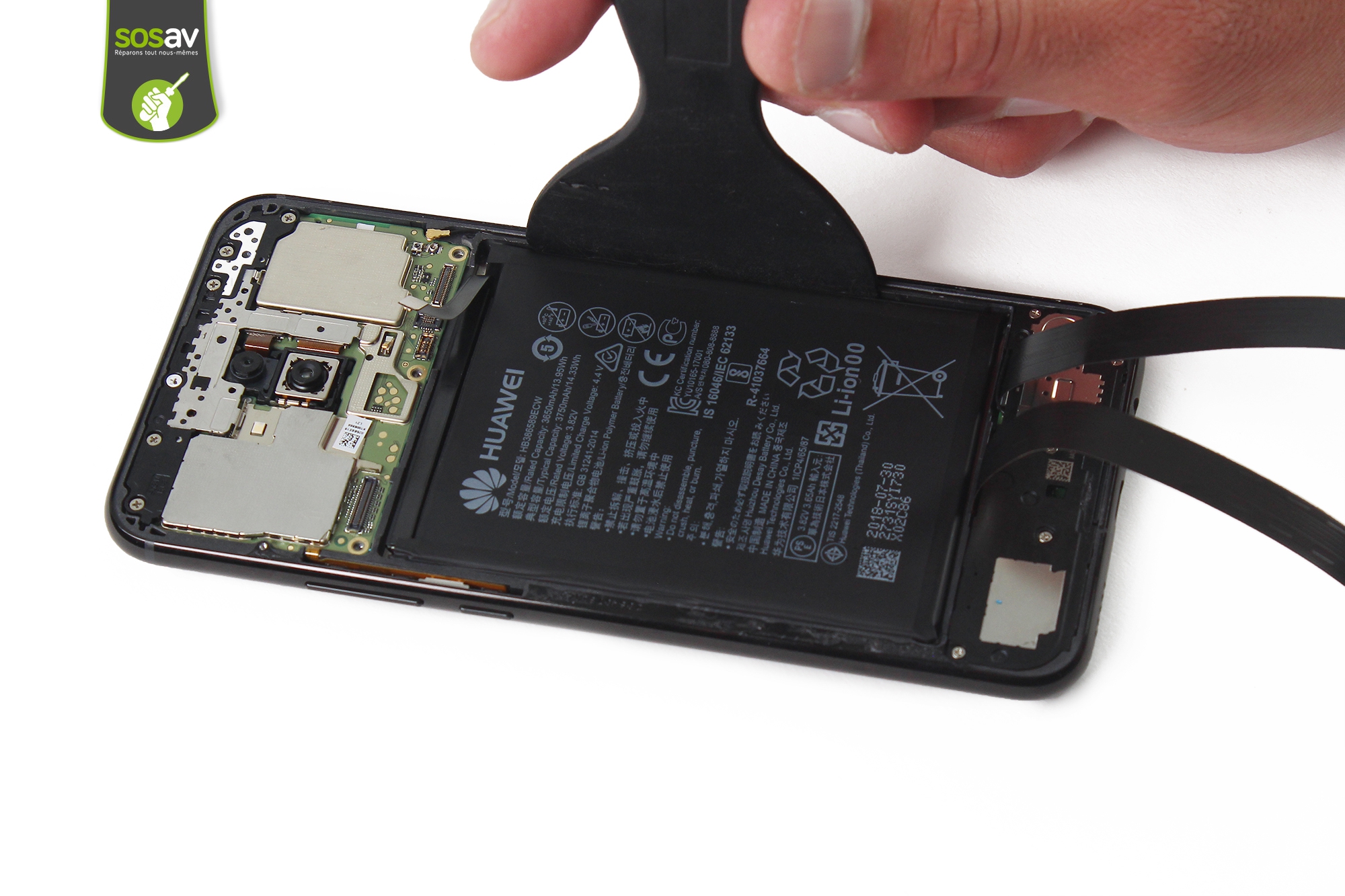

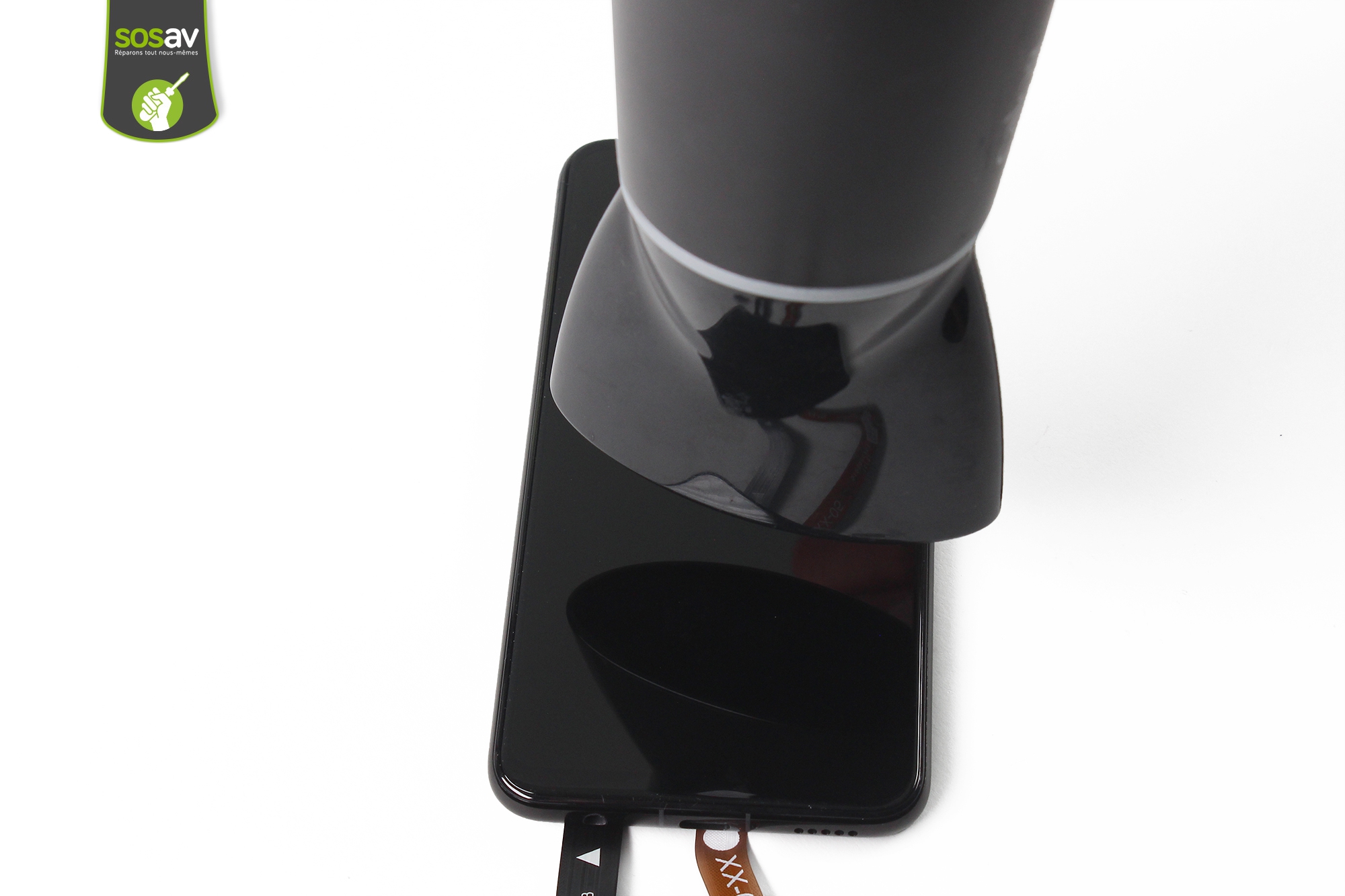

Réchauffez ensuite durant 15 à 20 secondes la partie opposée à la batterie, côté écran.Cette opération a pour but de ramollir la colle de la batterie.Attention à ne pas chauffer trop longtemps au risque d'endommager l'écran LCD.

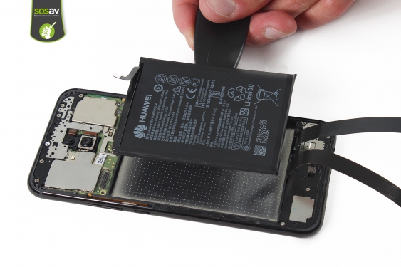

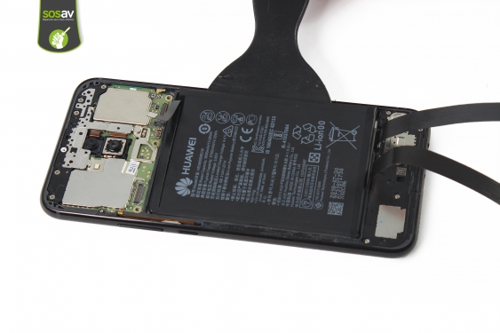

Glissez la spatule large et plate sur le côté droit de la batterie Mate 20 Lite. Faites progressivement et délicatement levier pour la décoller.La quantité de colle présente sous la batterie est importante et la force d'adhésion est puissante ! L'opération peut nécessiter un certain temps.Ne pliez pas ou ne percez pas la batterie durant l'opérationUne fois décollée, saisissez la batterie puis procédez à son retrait.

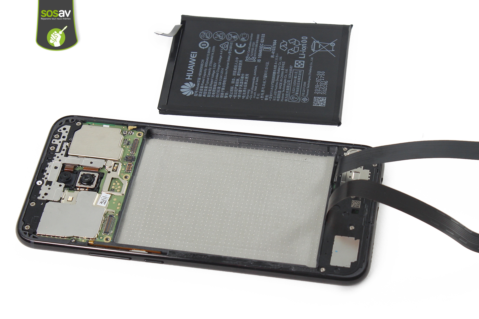

La batterie Huawei mate 20 lite est désormais démontée.En cas de faible autonomie, remplacez-la par une batterie neuve.
Pour remonter votre Huawei Mate 20 Lite suivez ce guide en sens inverse.
