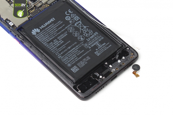

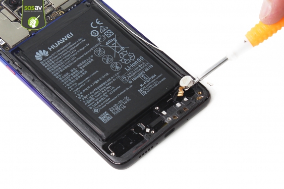

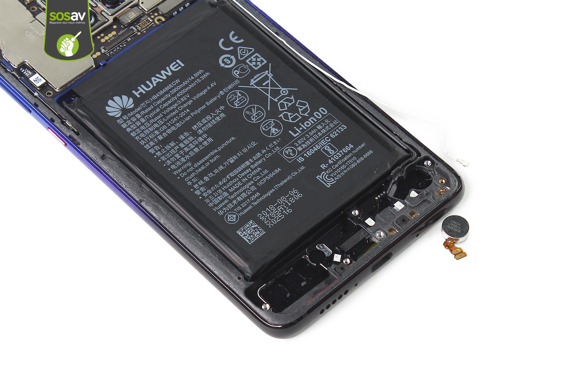

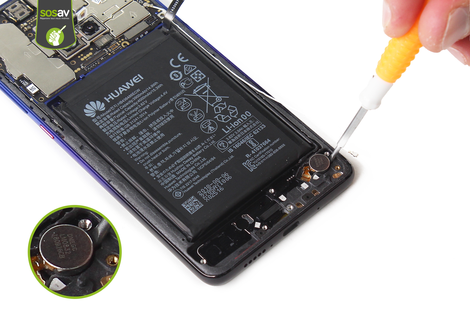

Servez-vous du tournevis plat pour déloger et sortir le vibreur.La spatule iSesamo est trop large pour être utilisée ici.
Votre vibreur Mate 20 est démonté.Pour que votre Mate 20 vibre de nouveau au rythme de vos notifications, vous savez maintenant comment faire grâce à ce guide gratuit !
