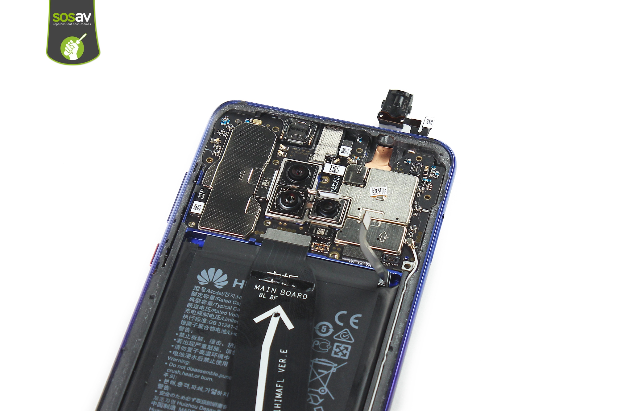

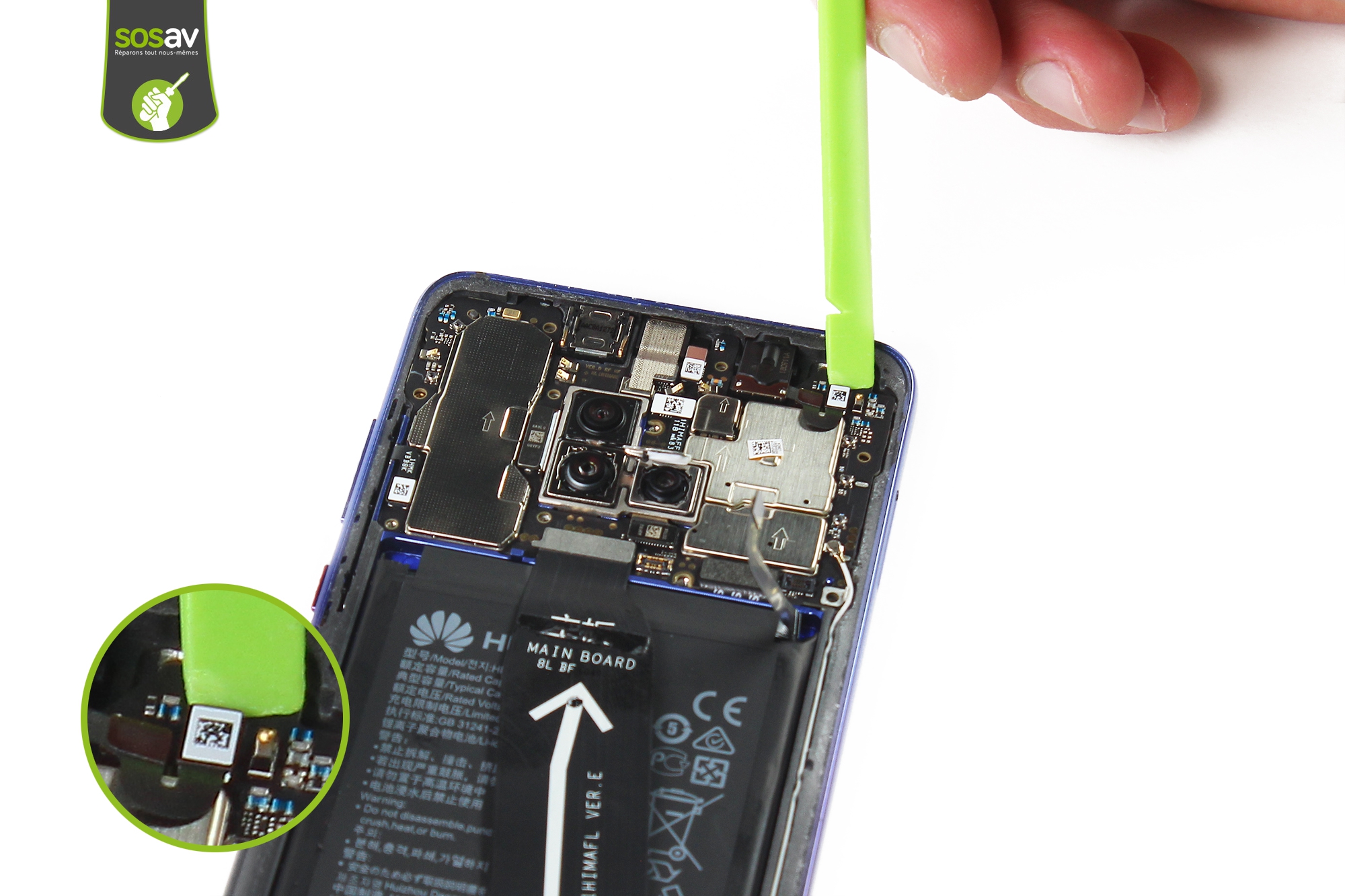

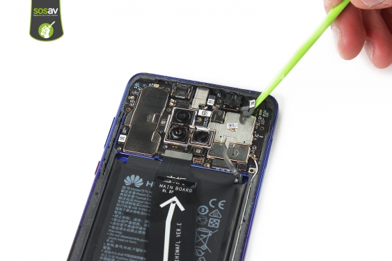

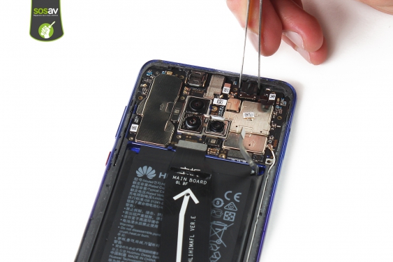

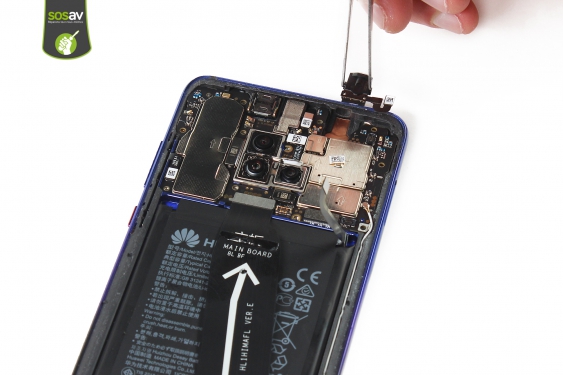

Conservez la spatule en nylon pour déconnecter la nappe de la prise jack.Puis retirez-la grâce à la pince.
Votre prise jack Huawei Mate 20 est déposée.En cas de prise jack capricieuse, remplacez-la par une neuve en suivant notre tuto gratuit !
