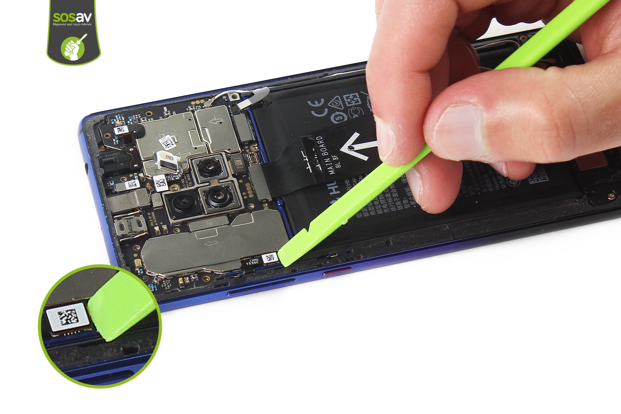

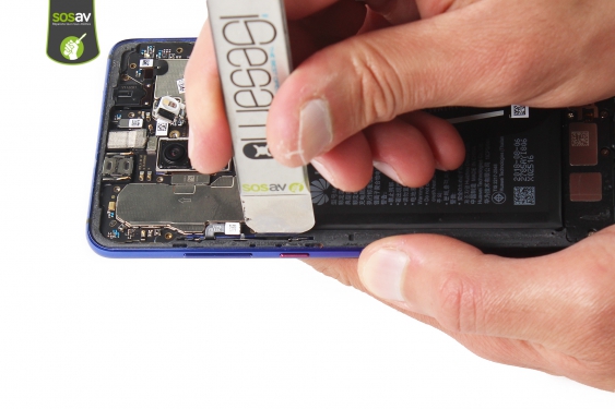

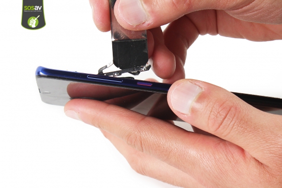

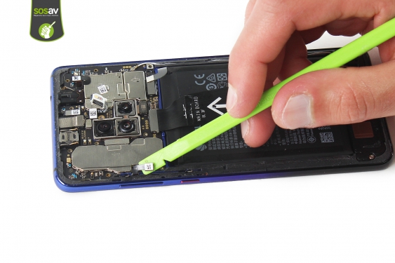

Gardez la spatule en nylon en main pour débrancher la nappe power et volume.Glissez délicatement la iSesamo entre la nappe et le châssis pour l'extraire en douceur.

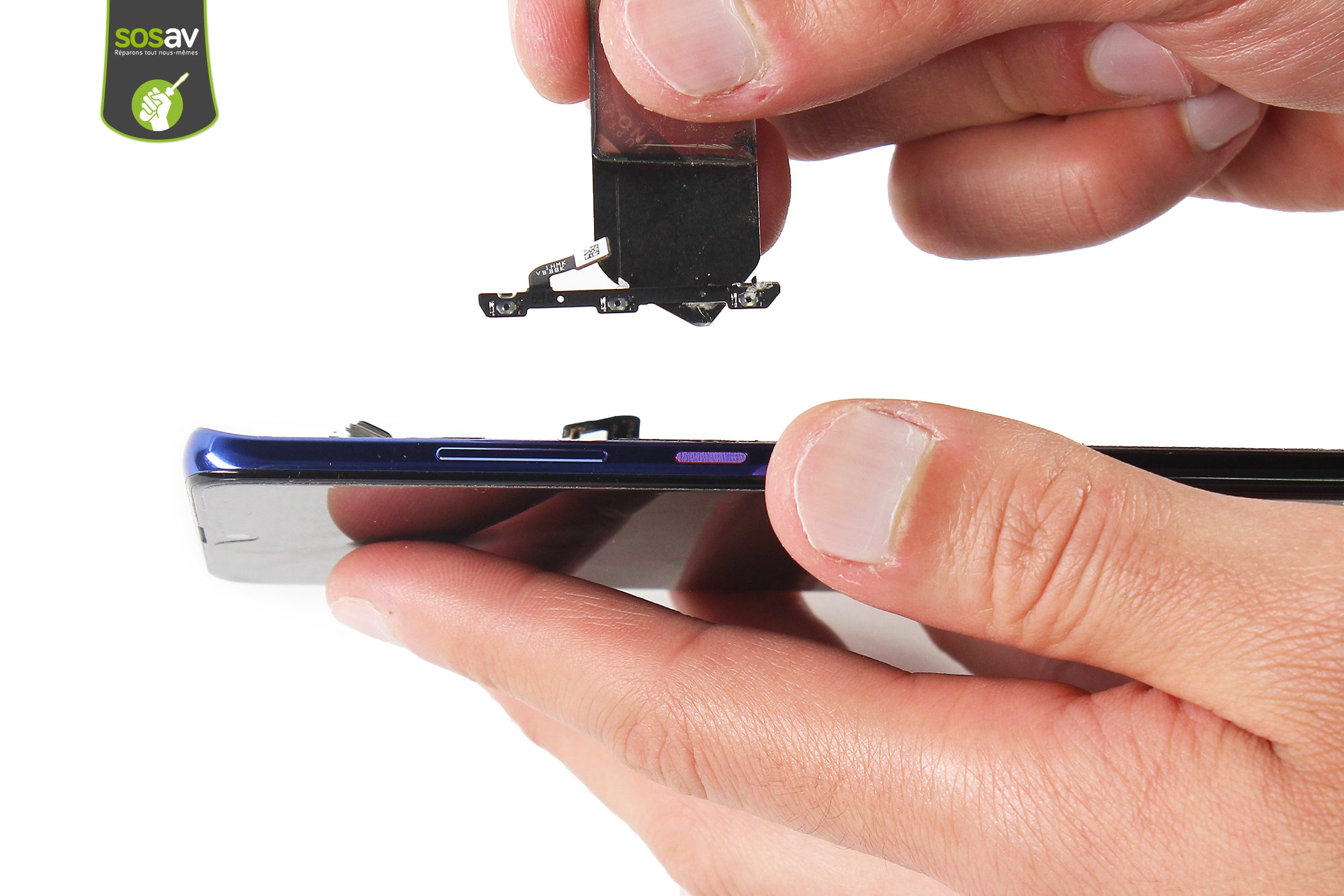

Votre nappe power et volume Huawei Mate 20 est déposée.En cas de nappe déchirée, vous pouvez suivre ce guide gratuit afin de la remplacer facilement.
