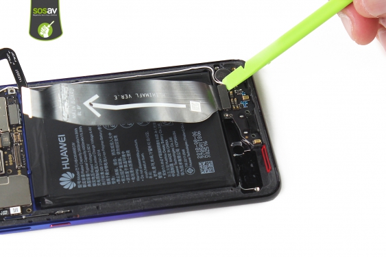

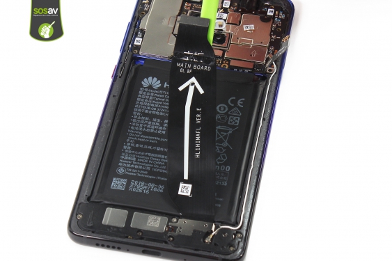

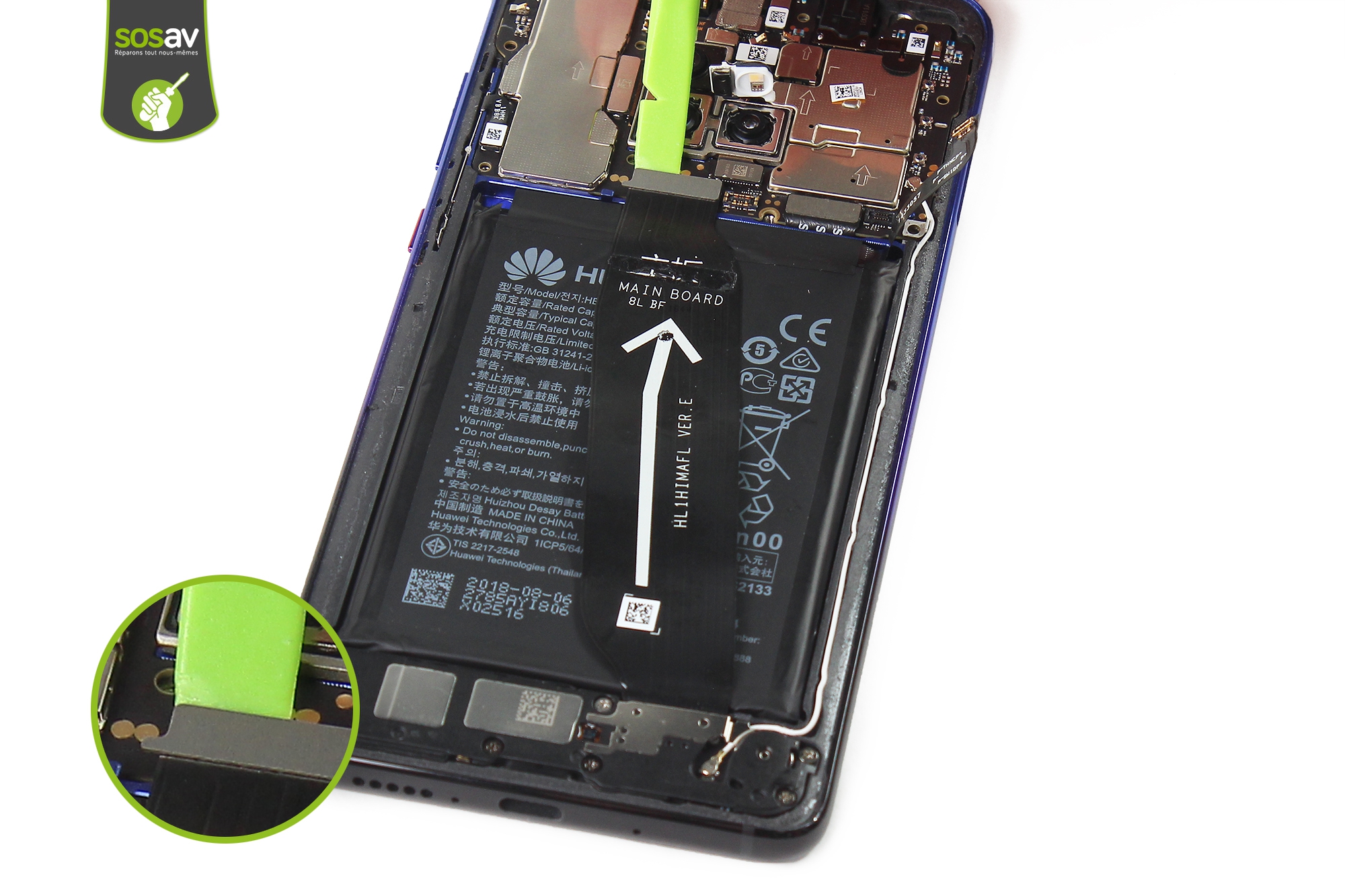

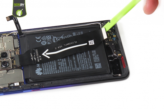

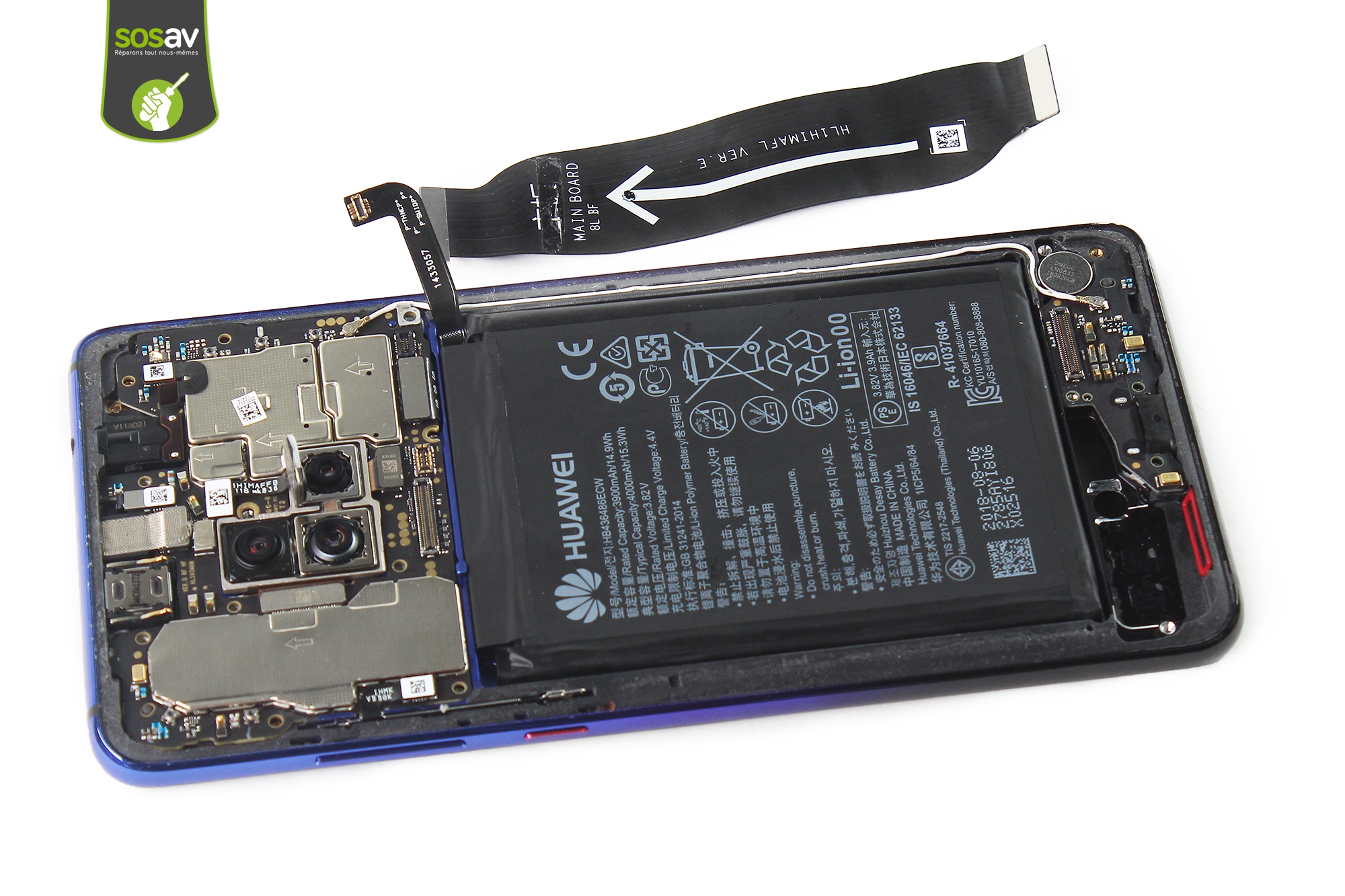

Débranchez la nappe liaison connecteur de charge côté carte mère.Puis côté connecteur de charge.Il ne vous reste plus qu'à la retirer.
Votre nappe de liaison connecteur de charge Huawei Mate 20 est démontée.En cas de problème de charge persistant, vous savez maintenant comment la retirer grâce à ce guide gratuit !
