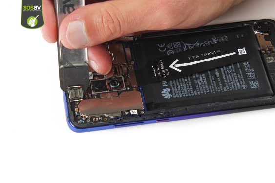

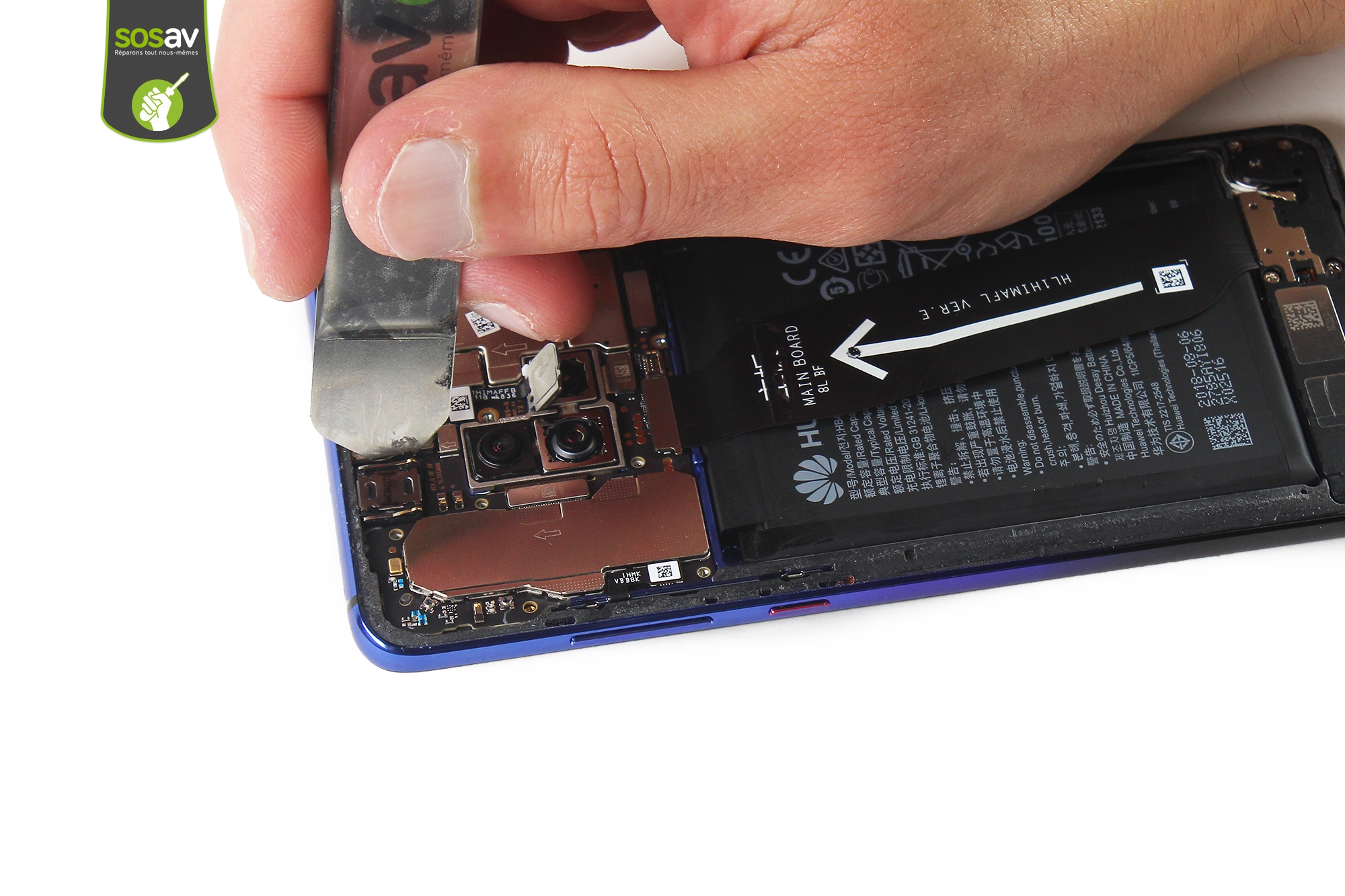

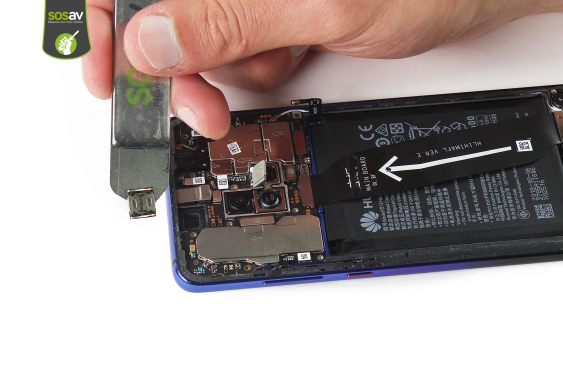

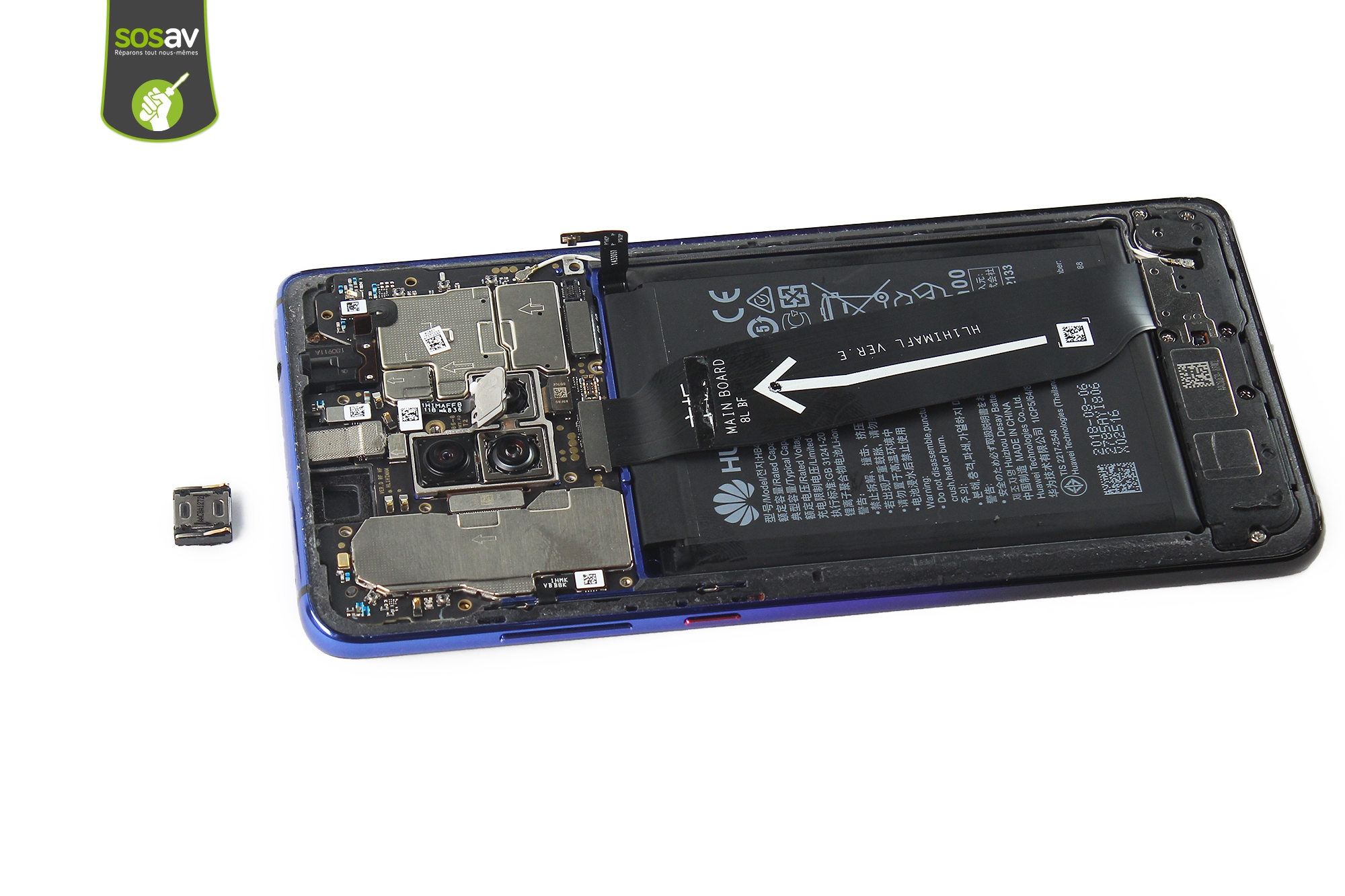

Réutilisez la spatule iSesamo pour déloger et sortir délicatement le haut-parleur interne.
Votre haut-parleur interne Huawei Mate 20 est déposé.Si vous rencontrez des problèmes de son lors des appels, remplacez-le en suivant ce guide gratuit.
Pour remonter votre Huawei Mate 20 suivez ce guide en sens inverse.
