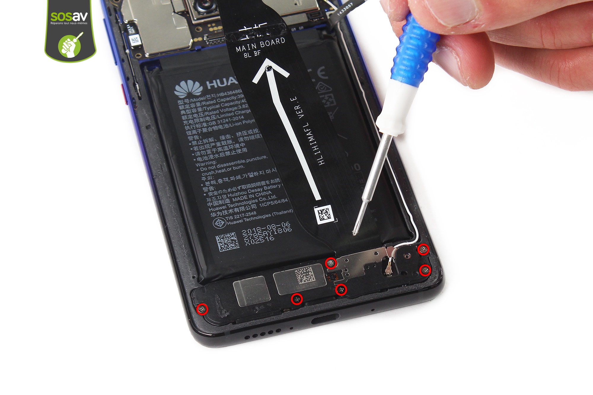

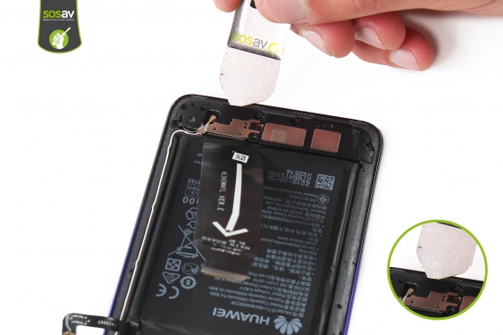

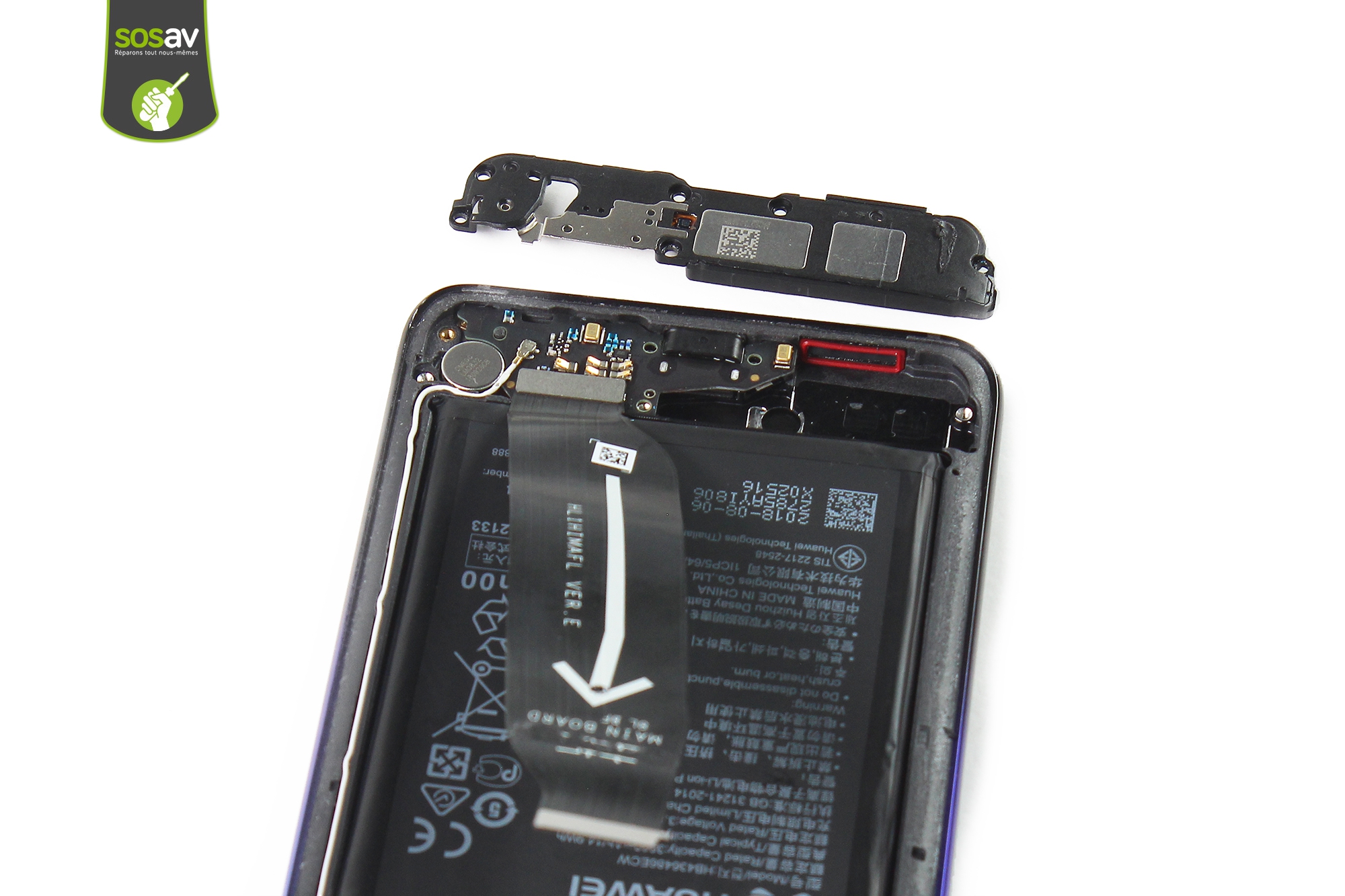

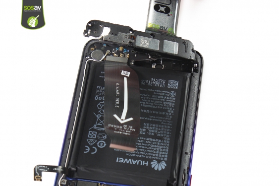

Dévissez les 6 vis cruciformes entourées en rouge. (Photo 1)Puis faites levier avec la iSesamo pour sortir le haut-parleur externe.
Votre haut-parleur externe Huawei Mate 20 est déposé.Si votre smartphone est plongé dans le silence, vous pouvez le remplacer en suivant ce guide gratuit !
