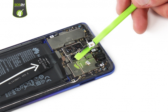

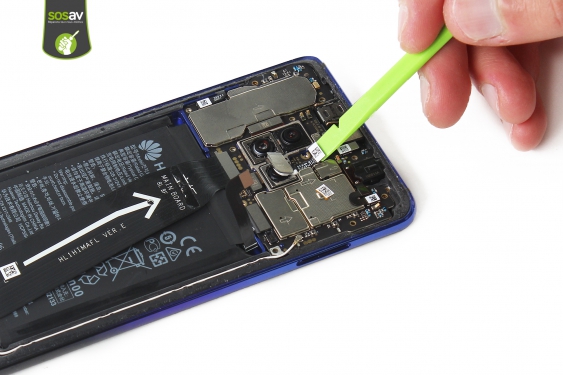

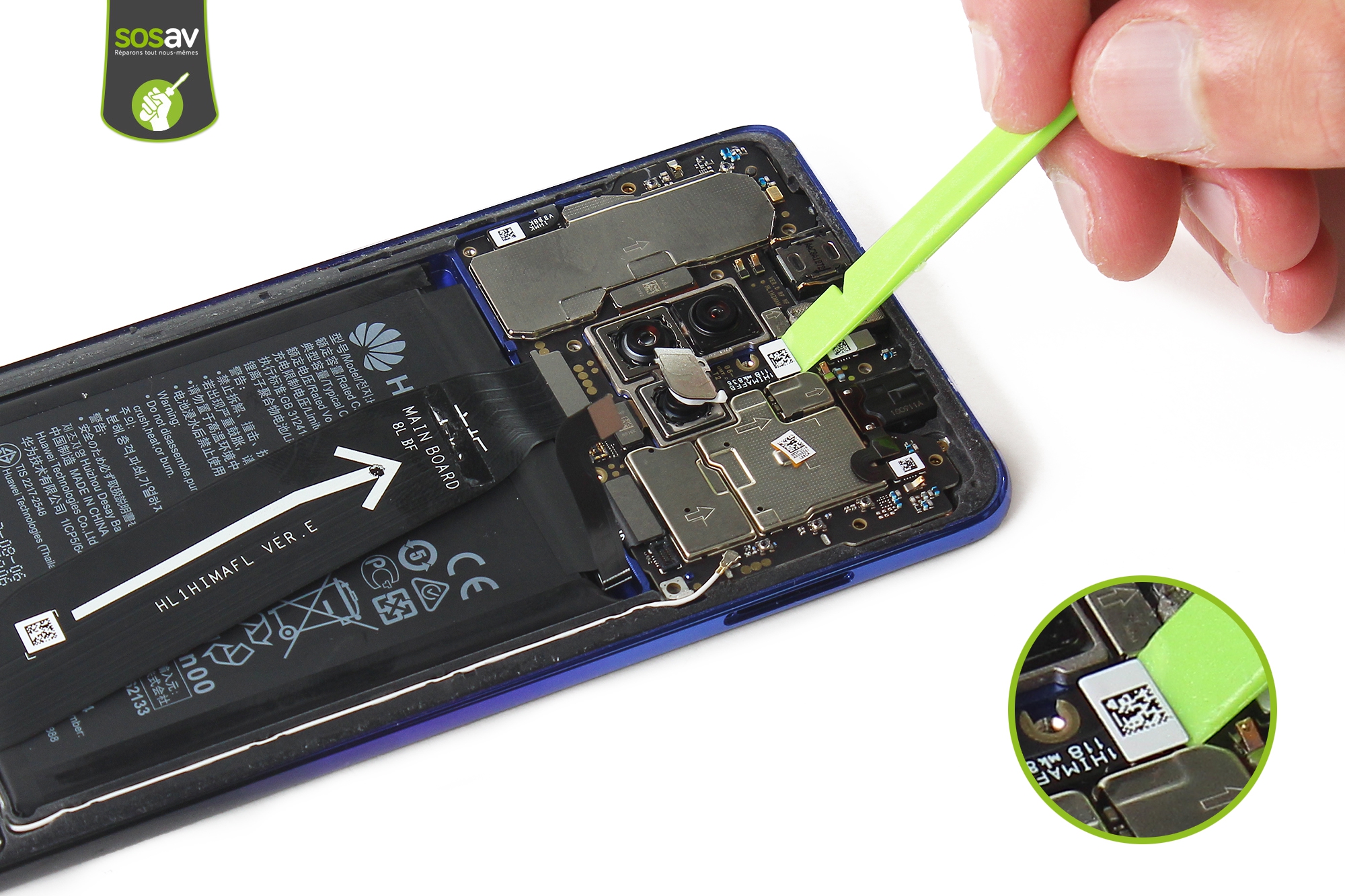

Conservez la spatule en nylon pour déverrouiller et extraire la nappe du flash.

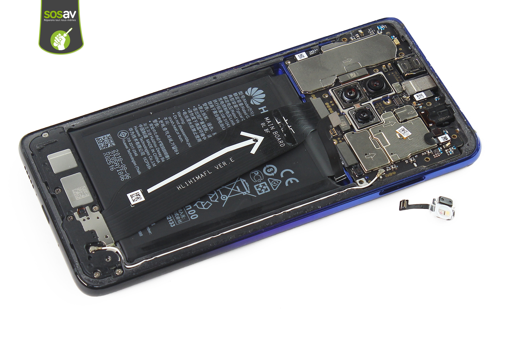

Votre flash Huawei Mate 20 est maintenant extrait.En cas d'absence de flash, vous savez maintenant quoi faire grâce à ce guide gratuit.
