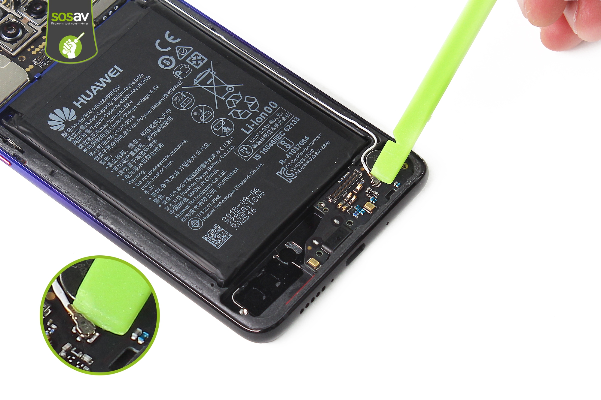

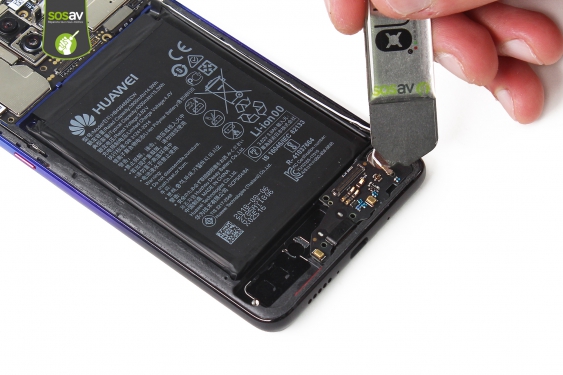

Débranchez la nappe liaison connecteur de charge côté carte mère.Puis côté connecteur de charge.Il ne vous reste plus qu'à la retirer.
La nappe de liaison connecteur de charge est démontée.

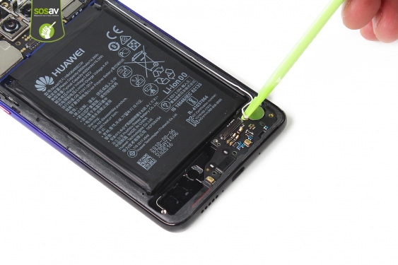

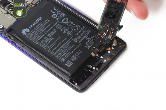

Poursuivez en débranchant le câble d'interconnexion.Puis faites levier avec la iSesamo pour sortir le connecteur de charge.

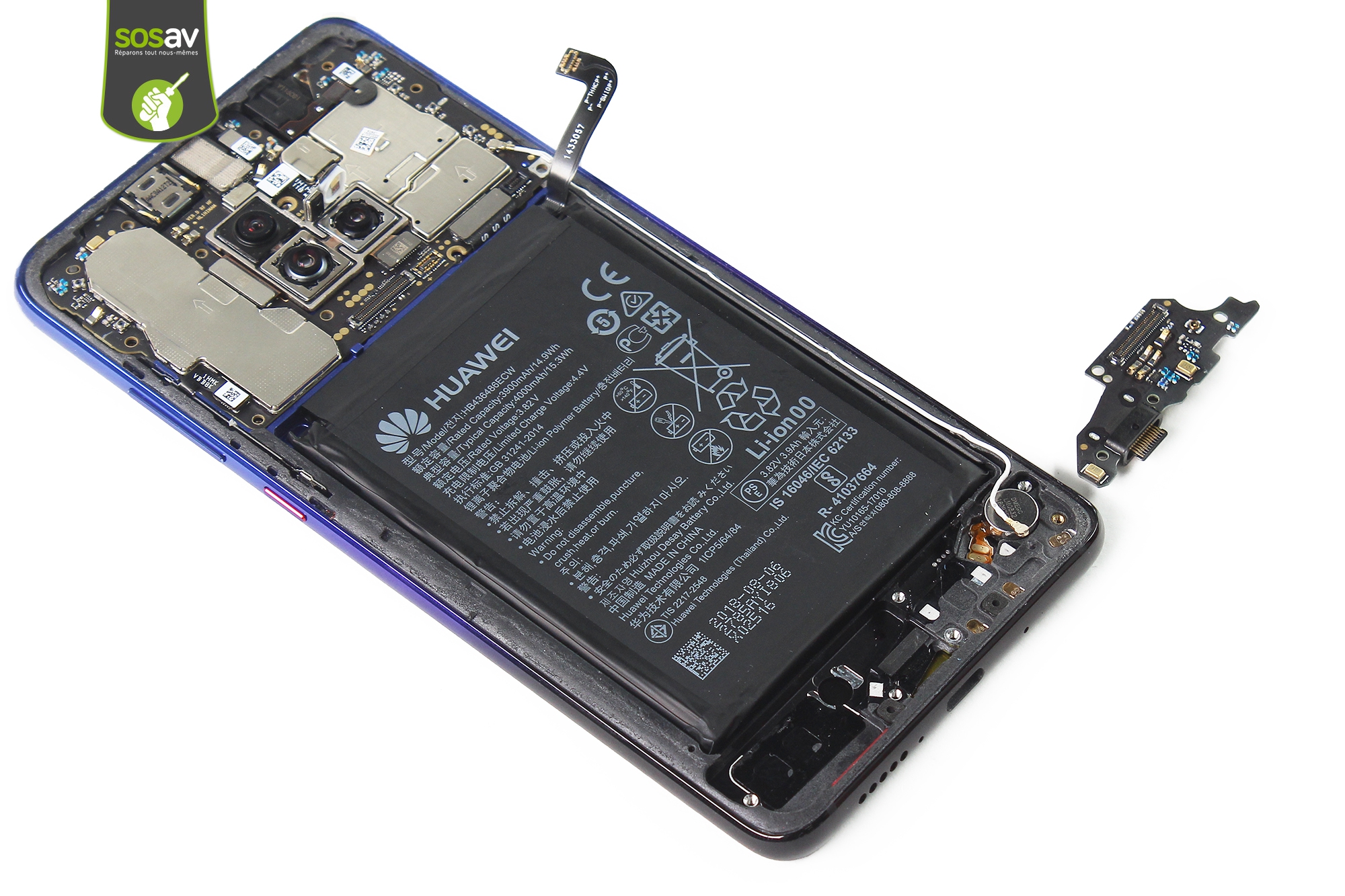

Votre connecteur de charge Huawei Mate 20 est déposé.Si vous rencontrez des problèmes de charge, vous savez maintenant comment les résoudre grâce à notre guide gratuit !
Pour remonter votre Huawei Mate 20 suivez ce guide en sens inverse.
