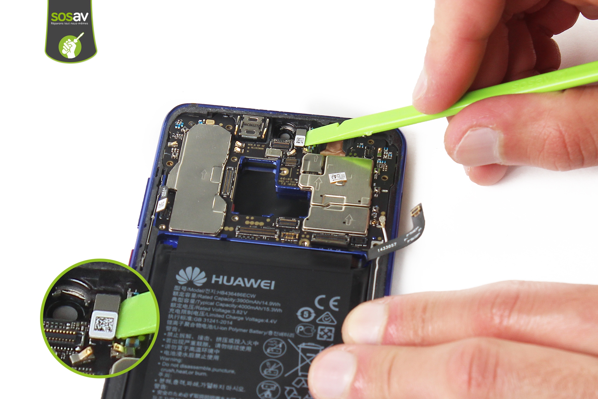

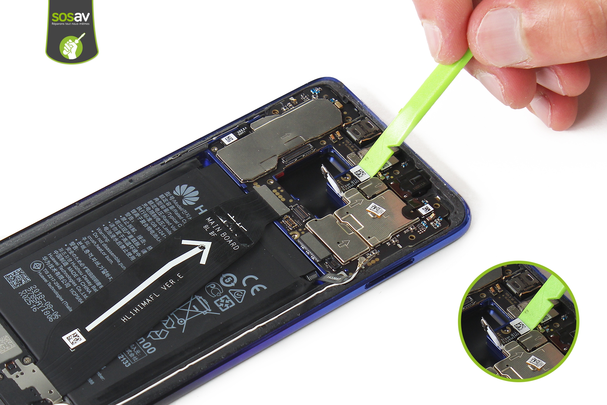

Utilisez la spatule en nylon pour déconnecter la batterie par sécurité.Puis déverrouillez la nappe du capteur d'empreinte pour pouvoir séparer la vitre arrière.

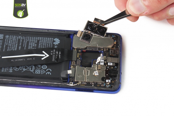

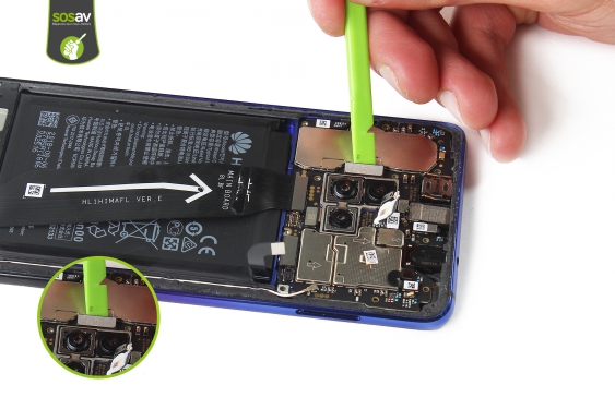

Conservez la spatule en nylon pour déverrouiller la première nappe de la caméra arrière.Puis déconnectez également la seconde nappe.

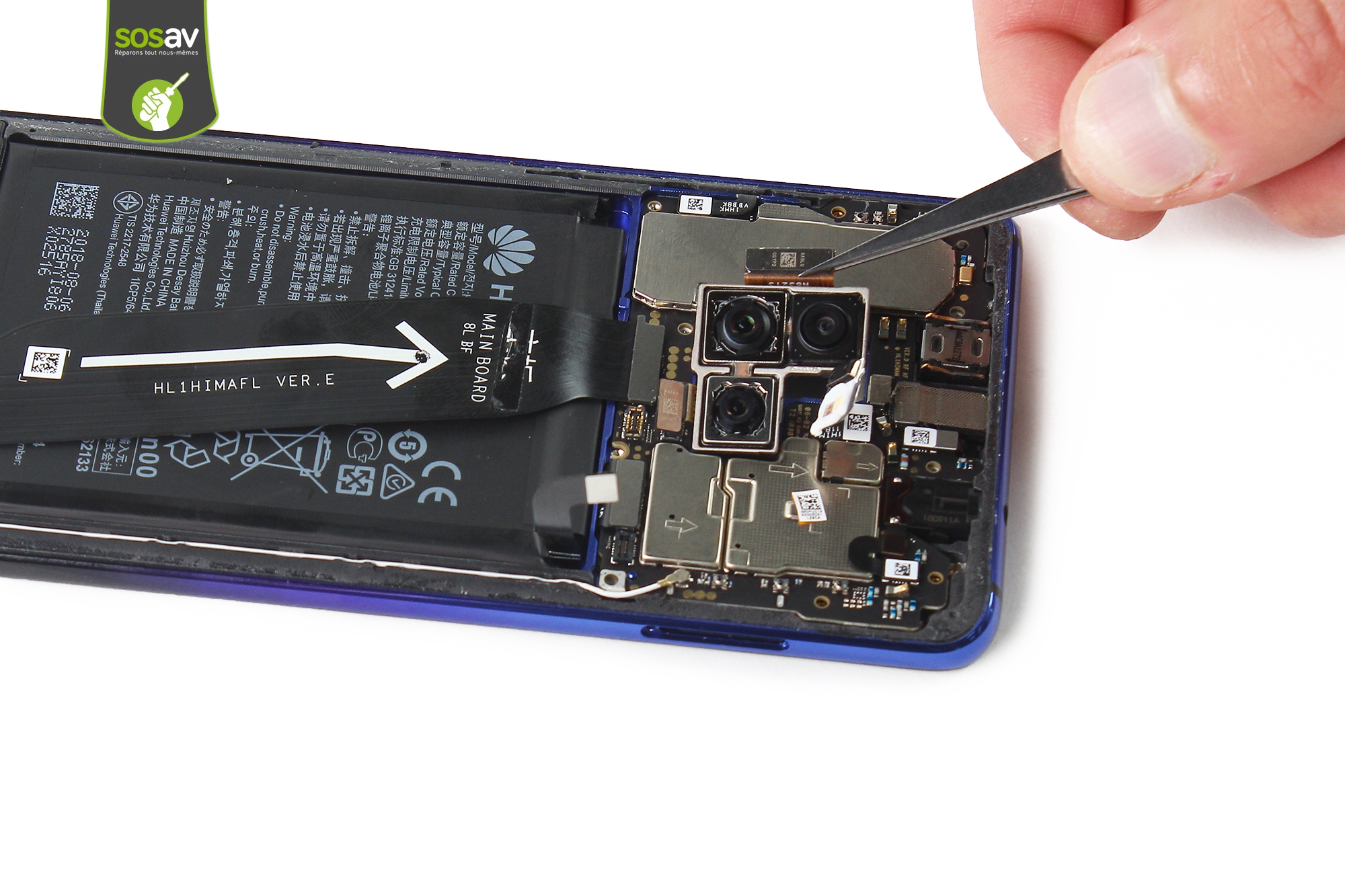

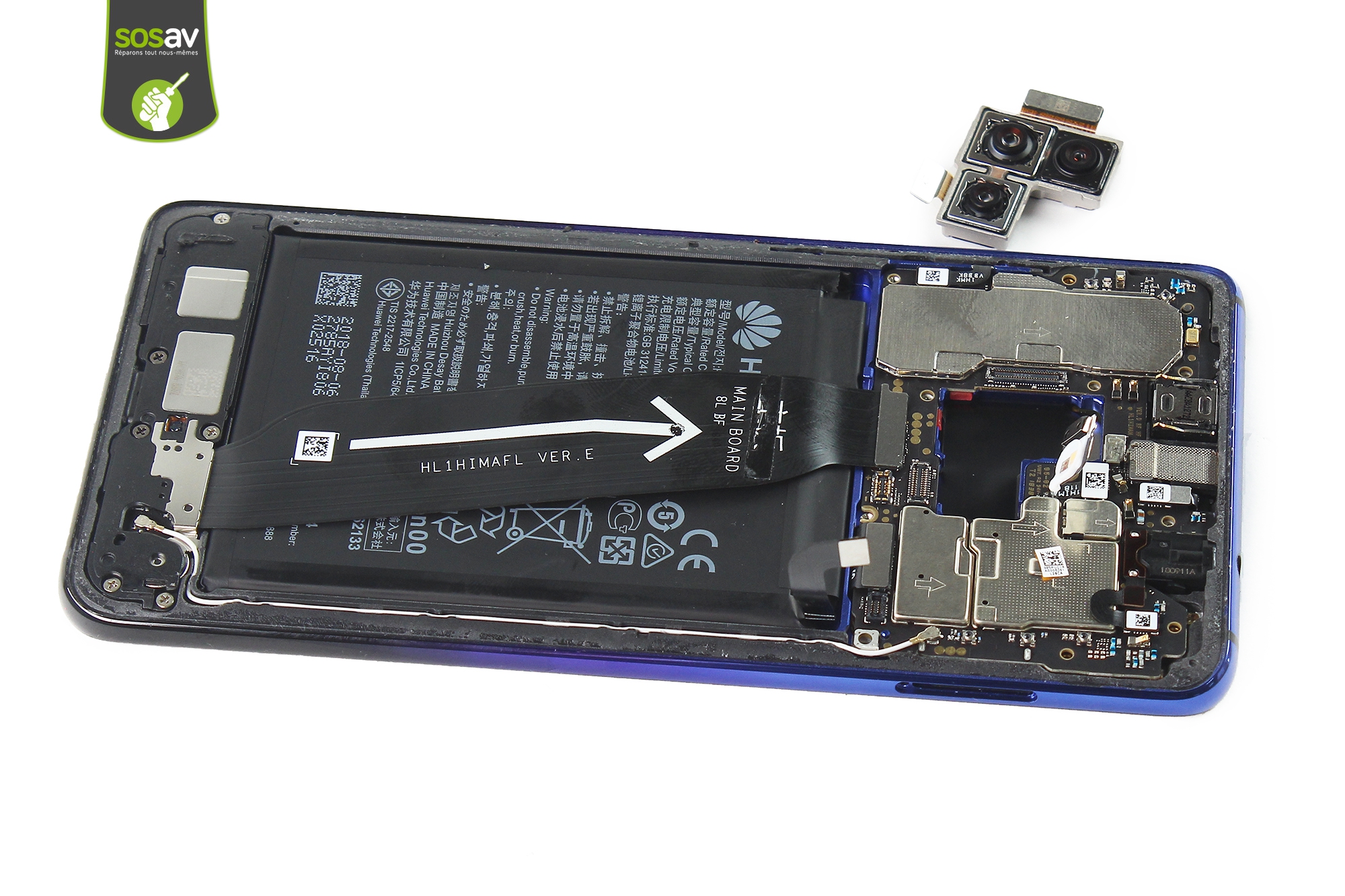

Vous pouvez ensuite extraire la caméra grâce à la pince.
La caméra arrière est déposée.

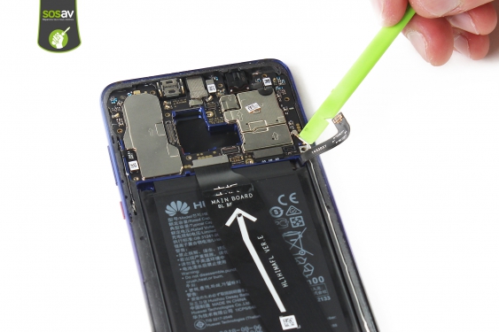

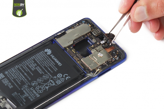

Poursuivez en débranchant la nappe du flash avec la spatule en nylon.Puis retirez-le flash avec la pince.

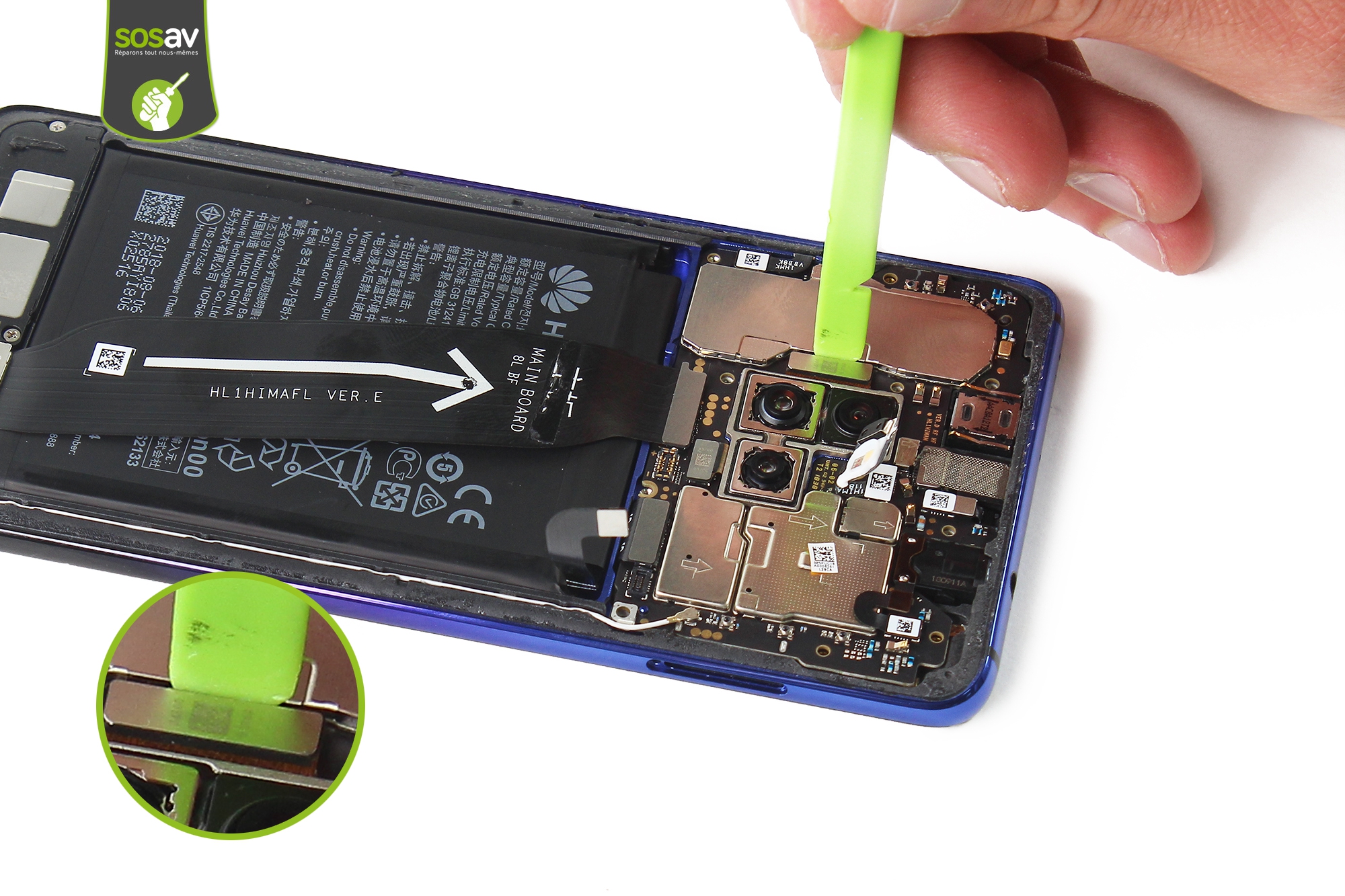

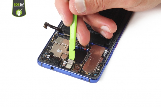

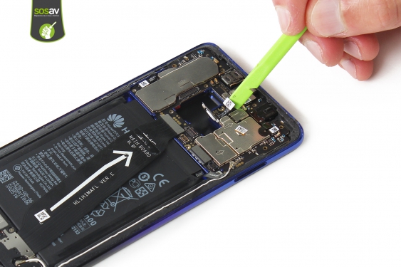

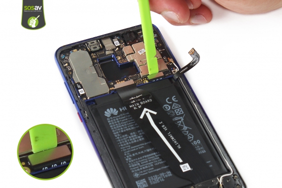

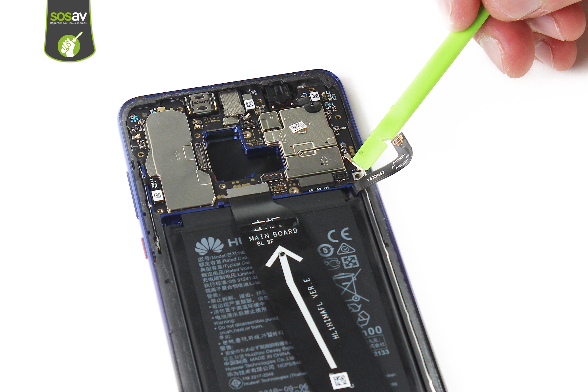

Toujours avec la spatule, déverrouillez le câble d'interconnexion côté carte mère.Puis déconnectez la nappe de l'écran.

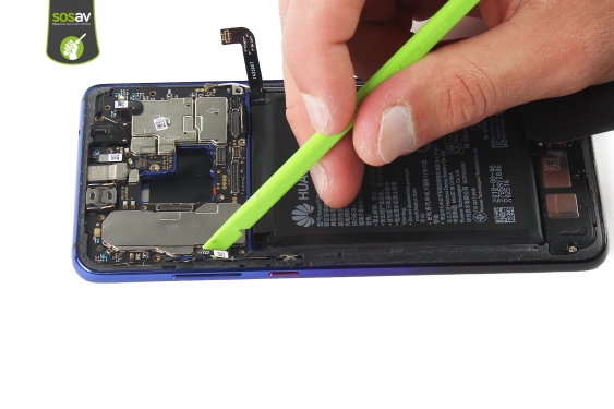

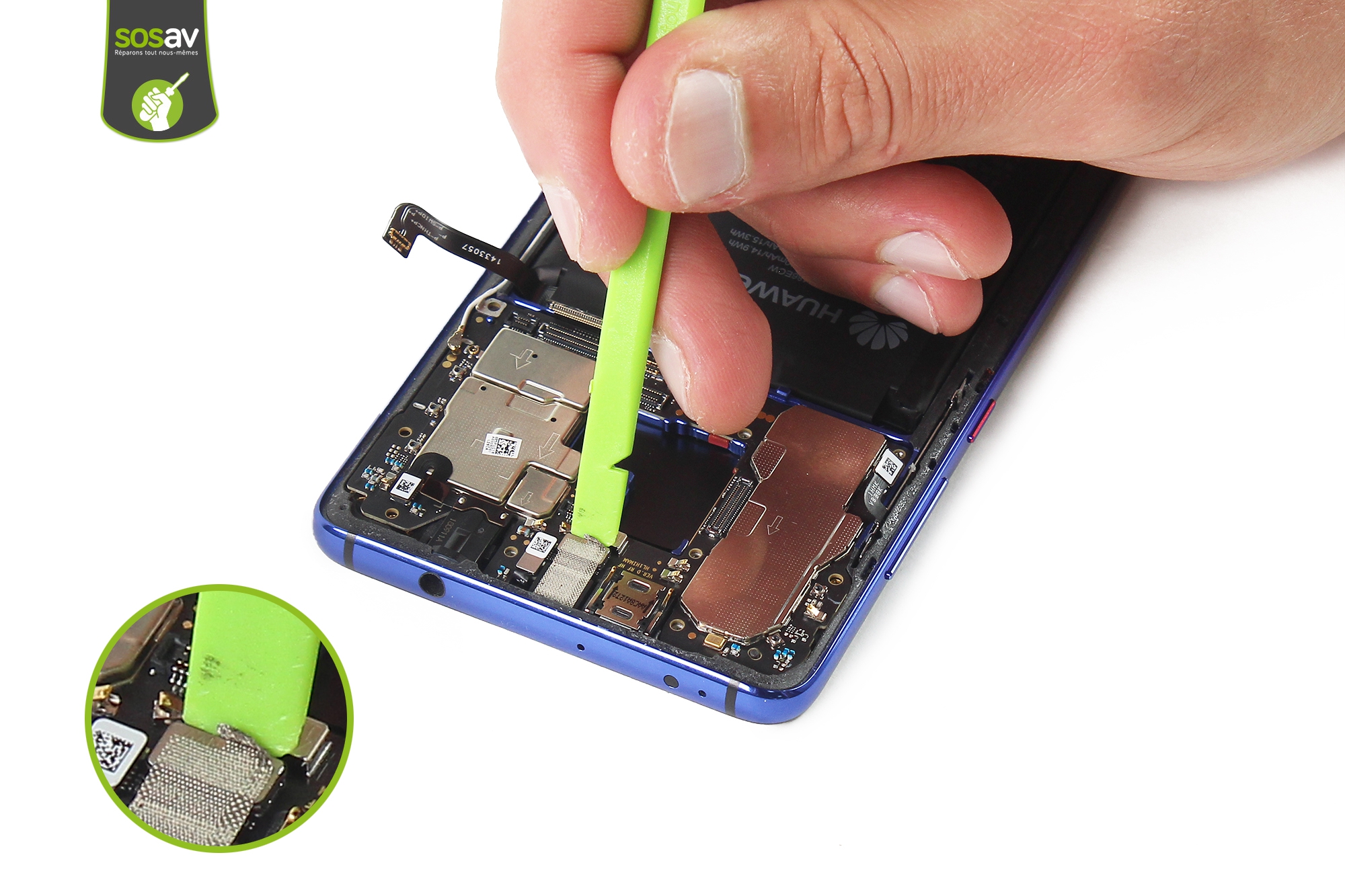

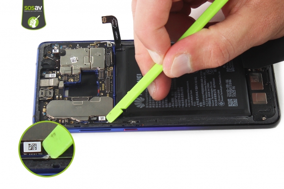

Continuez avec la nappe de liaison du connecteur de charge...... Ainsi que la nappe power et volume.

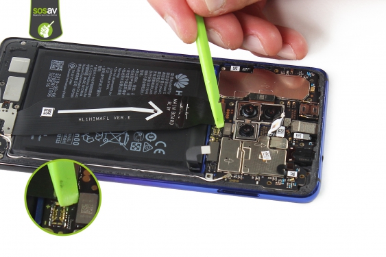

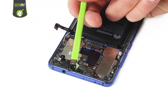

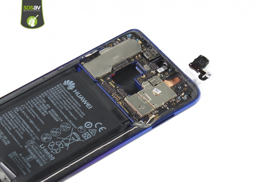

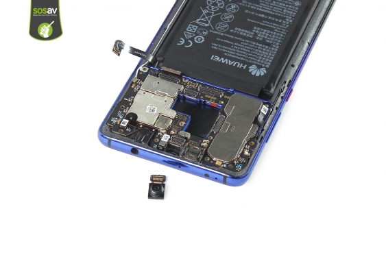

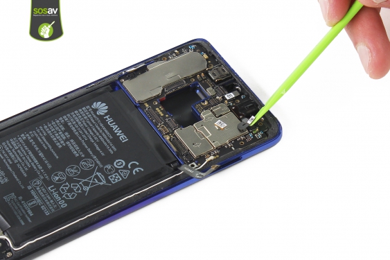

Ne perdez pas la main et déconnectez aussi la caméra avant.Retirez-la dans la foulée.

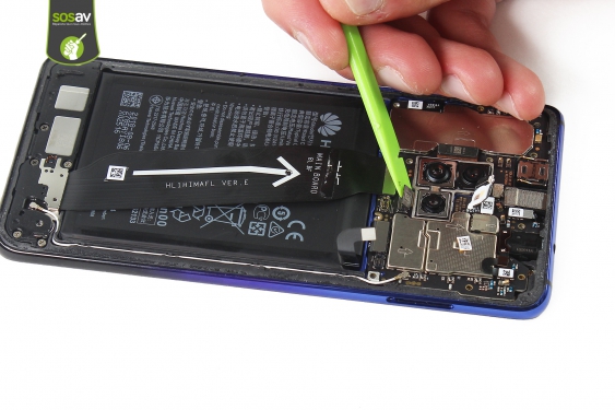

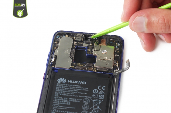

Sur votre lancée, déconnectez la prise jack puis retirez-la à l'aide de la pince.La prise jack est déposée.

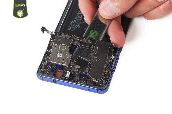

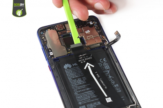

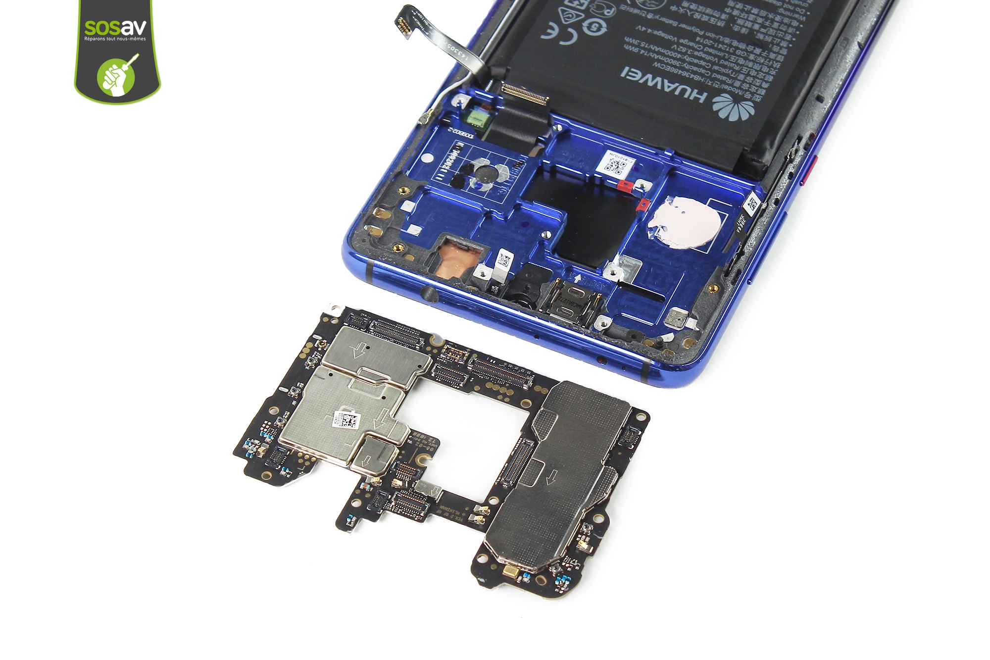

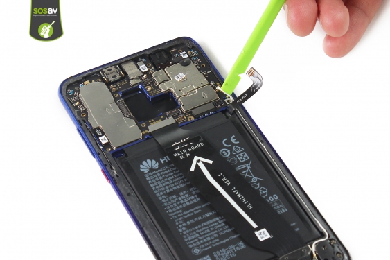

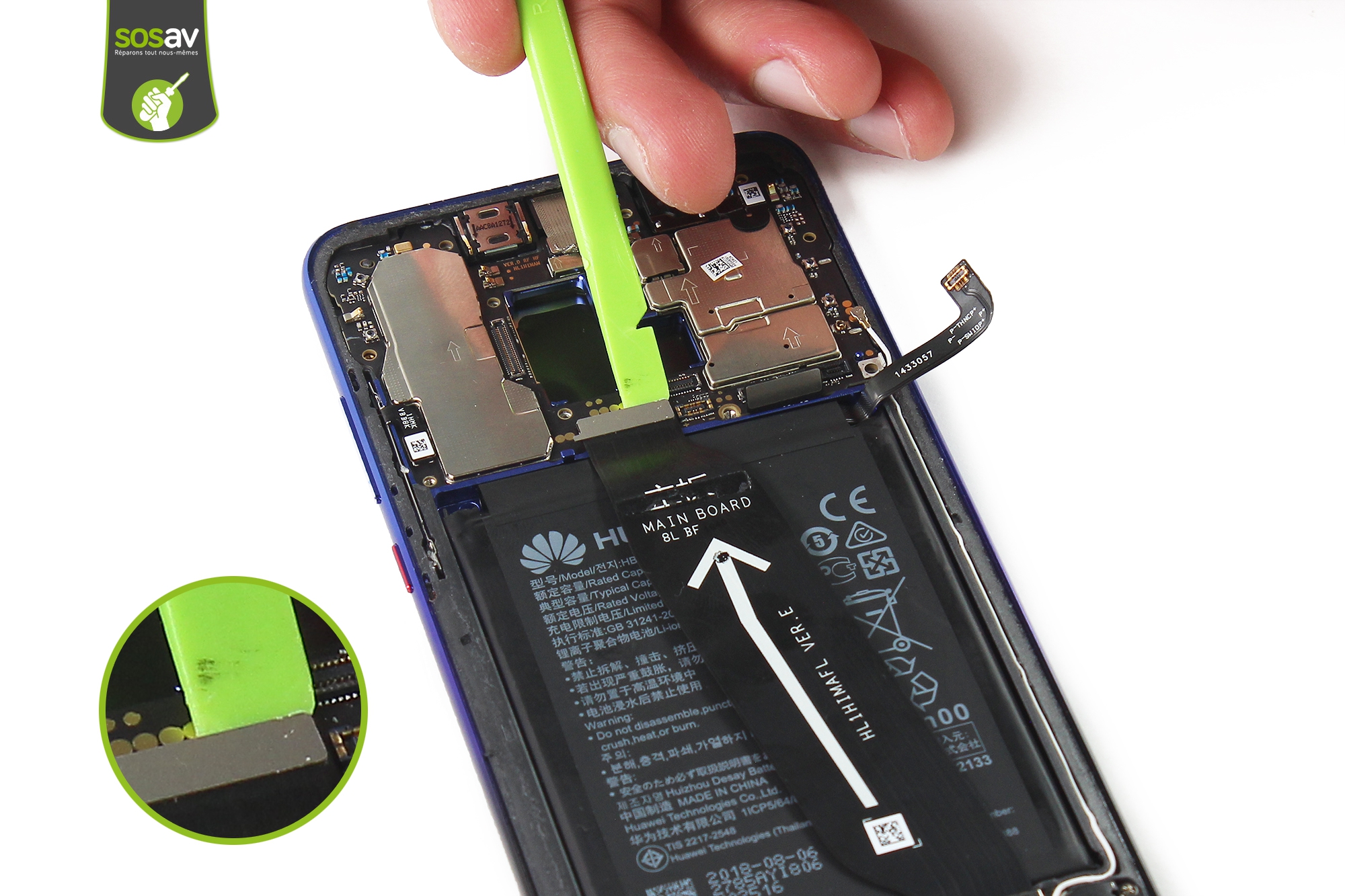

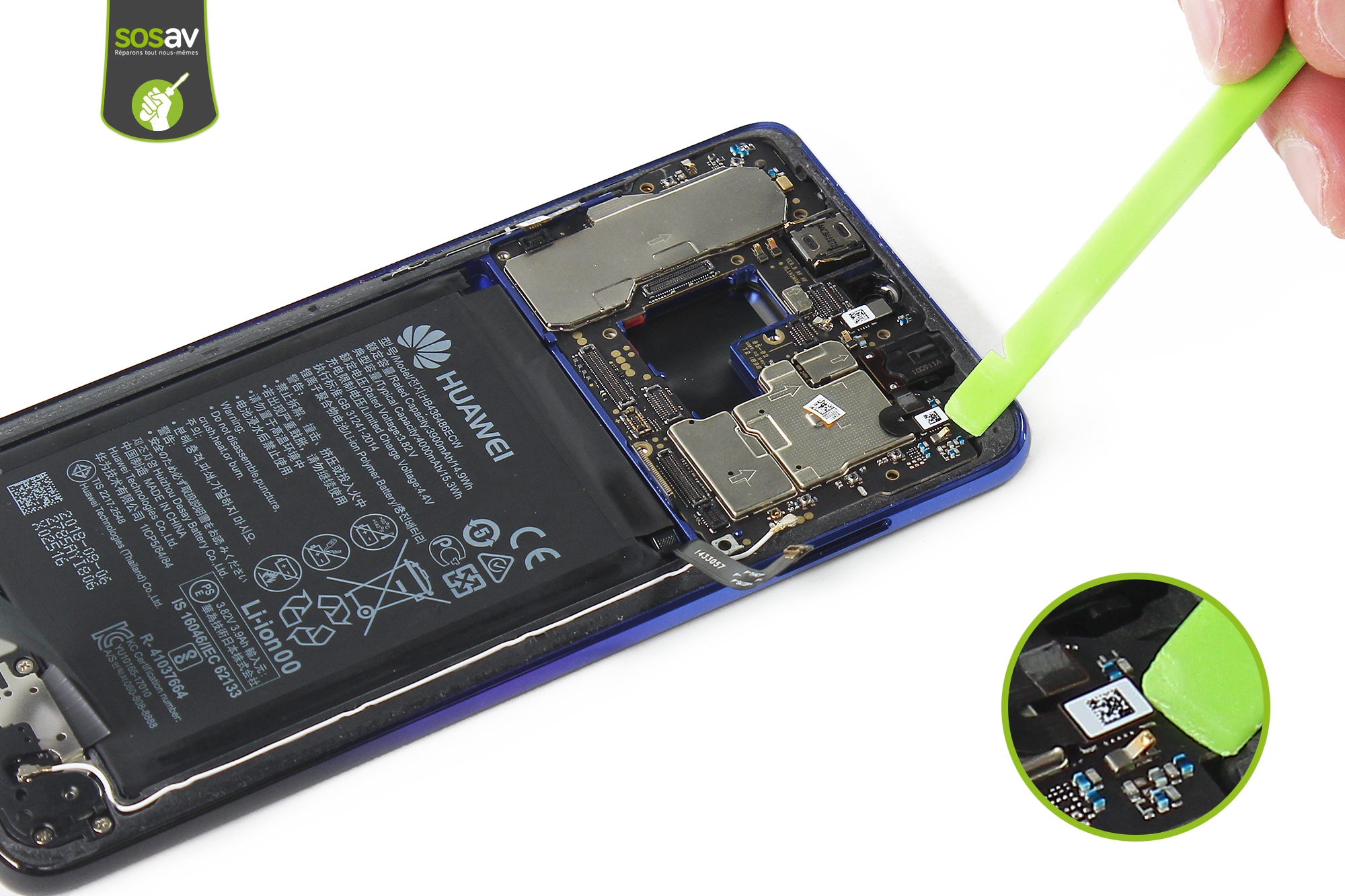

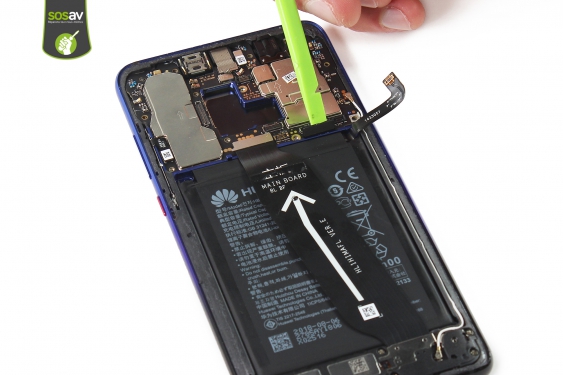

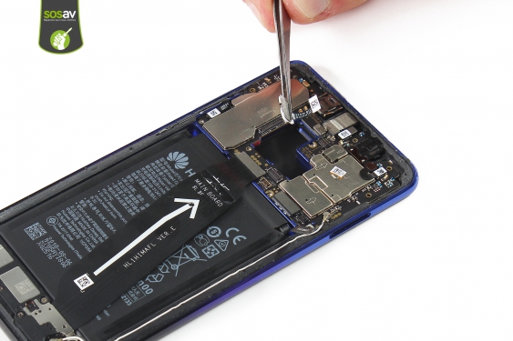

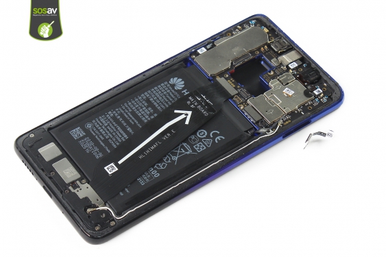

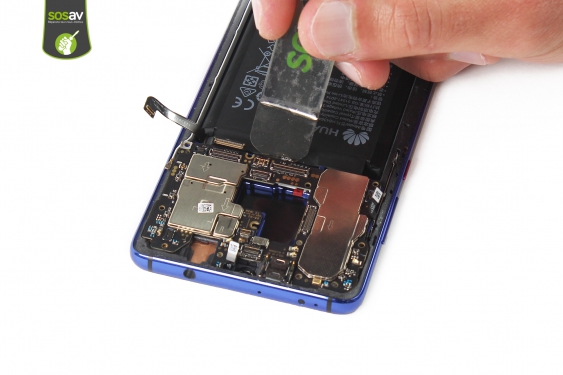

Déconnectez le capteur proximité et luminosité afin de libérer la carte mère.Glissez délicatement la iSesamo sous la carte mère pour la soulever et la sortir.
La carte mère Mate 20 est déposée.Si vous le souhaitez, vous pouvez la remplacer par une carte mère reconditionnée.
