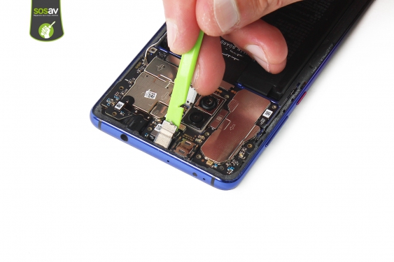

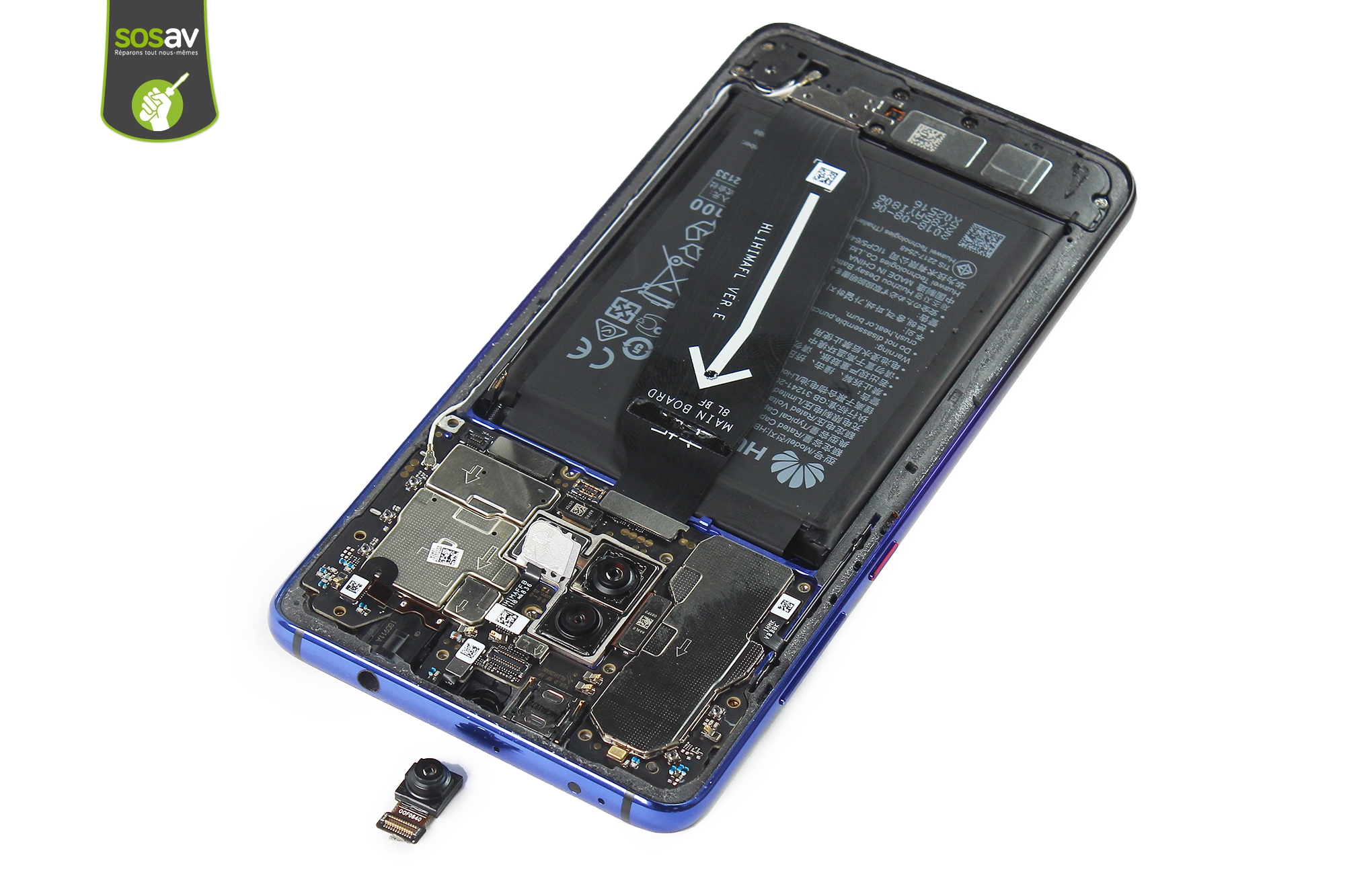

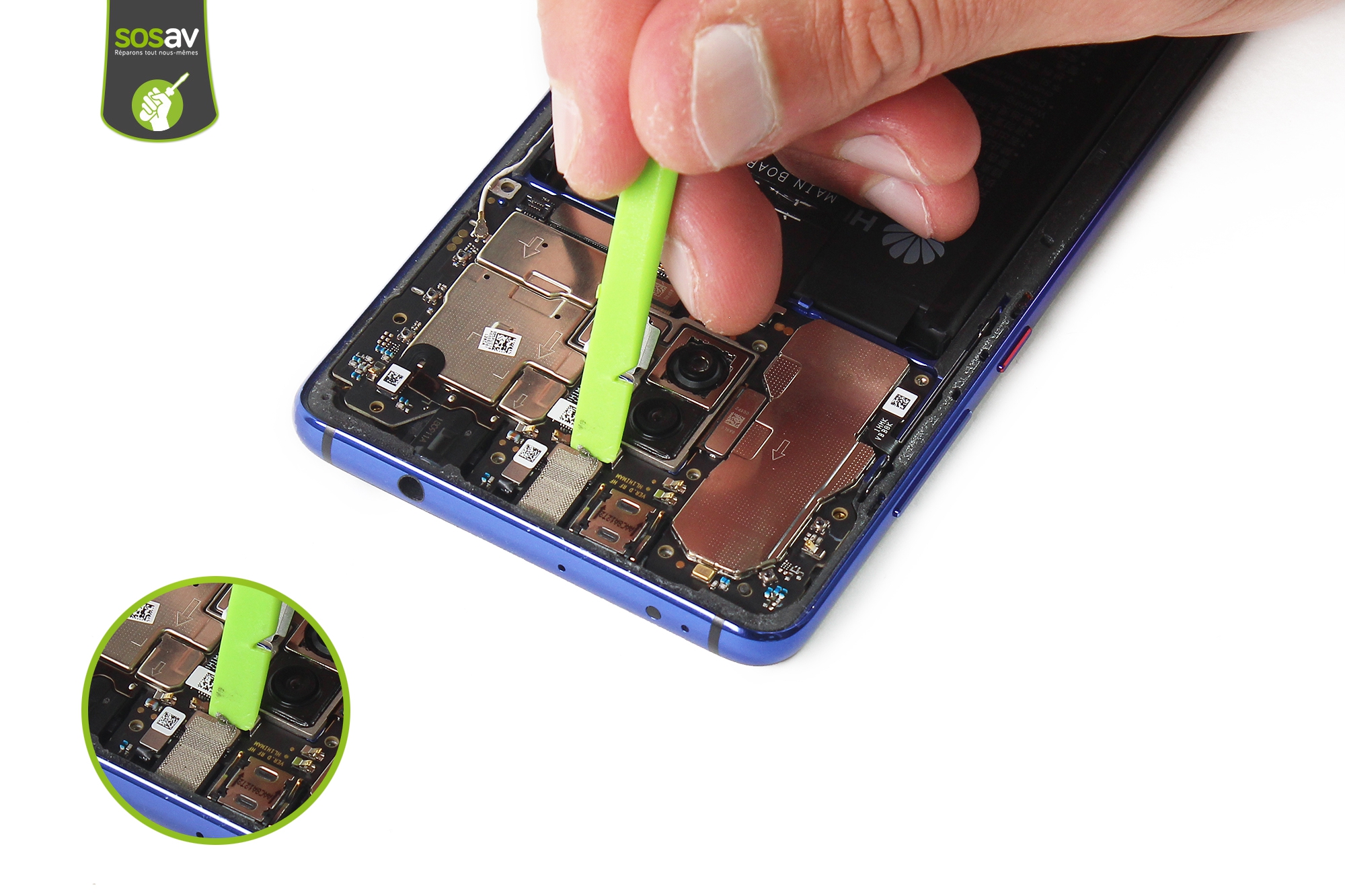

Conservez la spatule en nylon pour déconnecter et sortir la caméra avant.
Votre caméra avant Huawei Mate 20 est extraite.Si vous avez des difficultés pour prendre des photos, remplacez-la en suivant ce guide gratuit !
