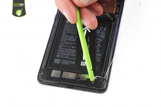

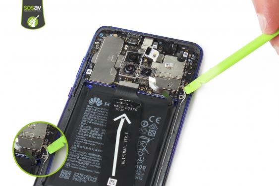

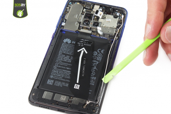

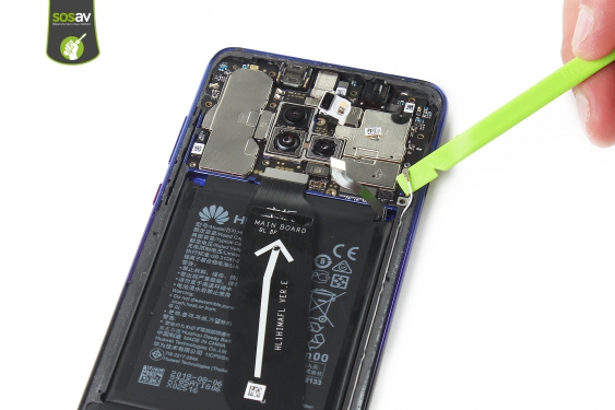

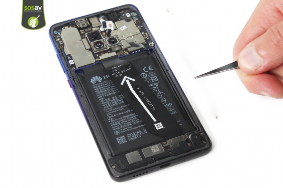

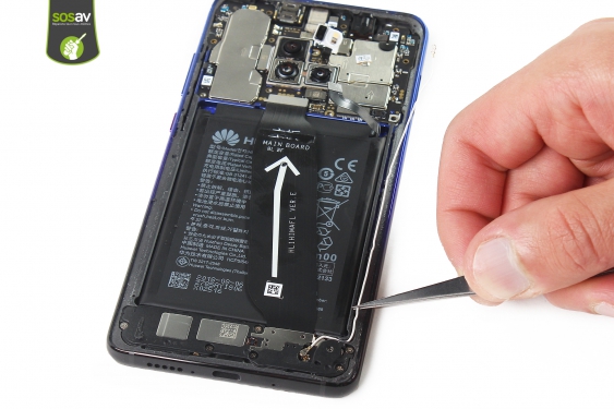

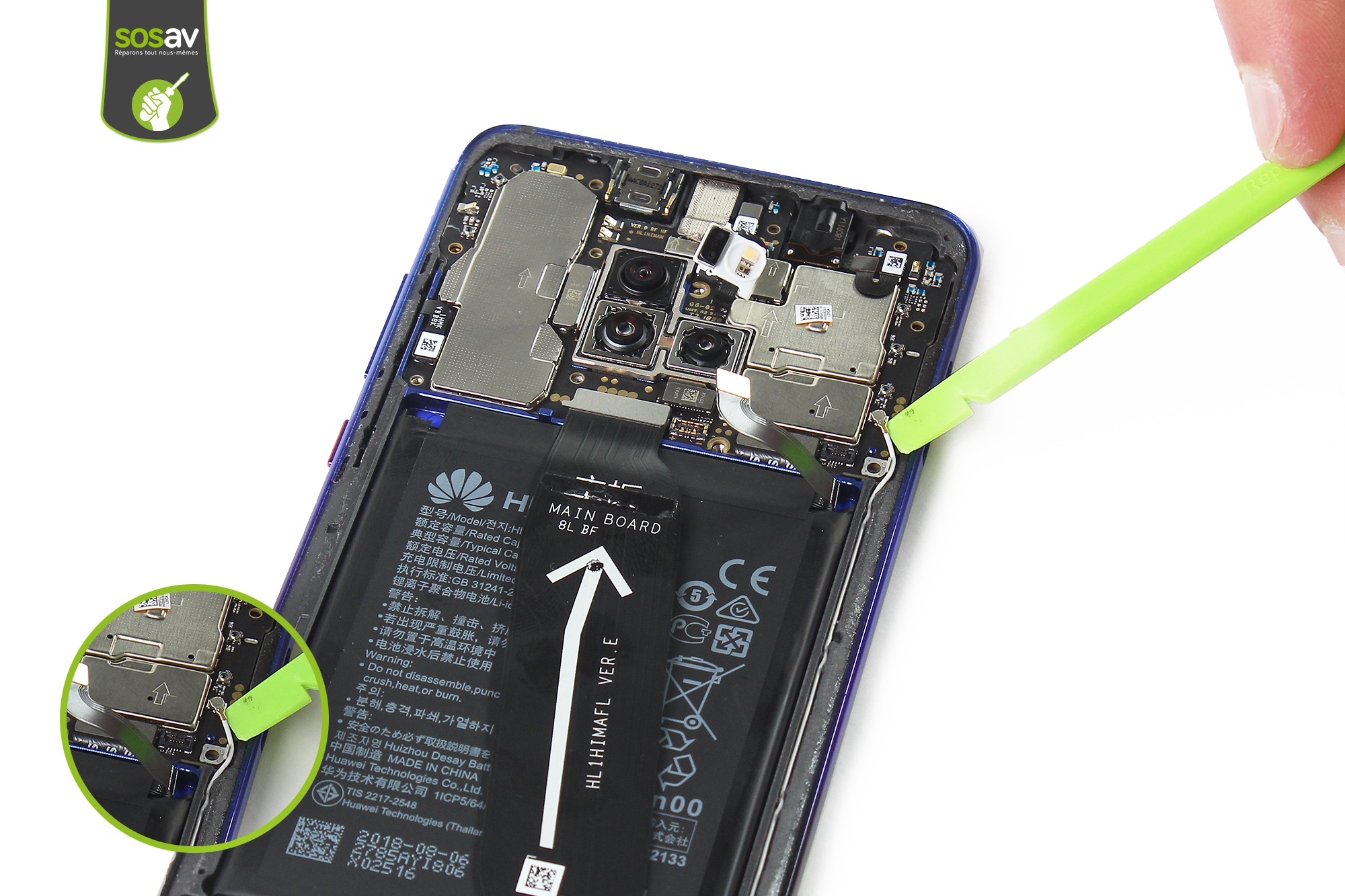

Conservez la spatule en nylon pour déverrouiller le câble d'interconnexion côté carte mère.Puis commencez à le sortir du châssis.

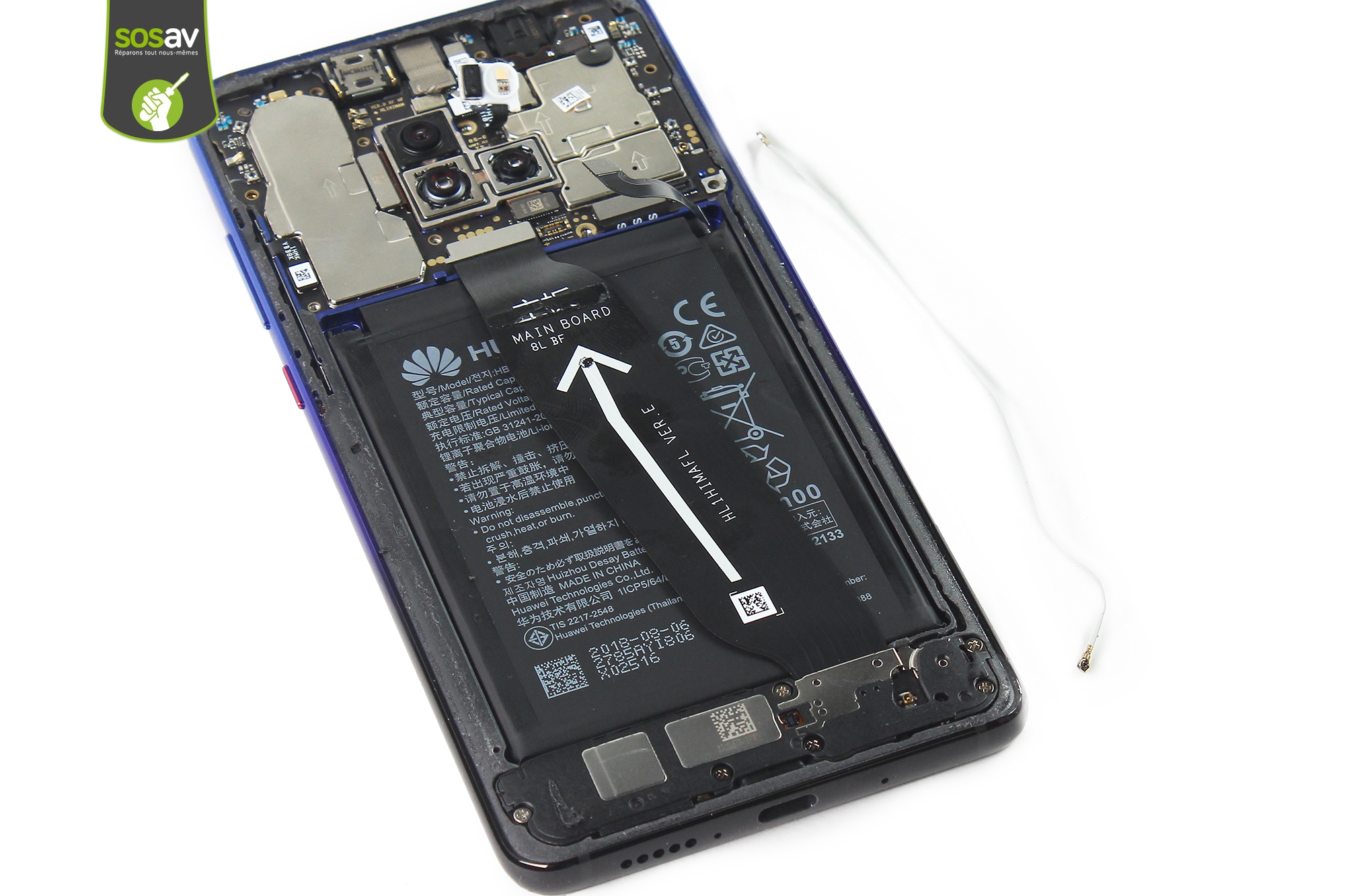

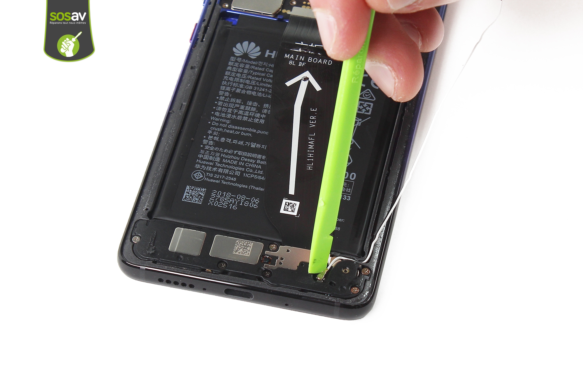

Terminez par le débrancher côté connecteur de charge.Vous pouvez ensuite l'extraire à l'aide de la pince.
Votre câble d'interconnexion Huawei Mate 20 est extrait.En cas de problème de réception réseau, vous savez maintenant comment le remplacer grâce à ce guide gratuit.
