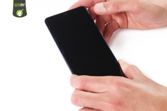

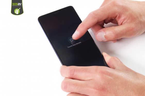

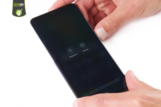

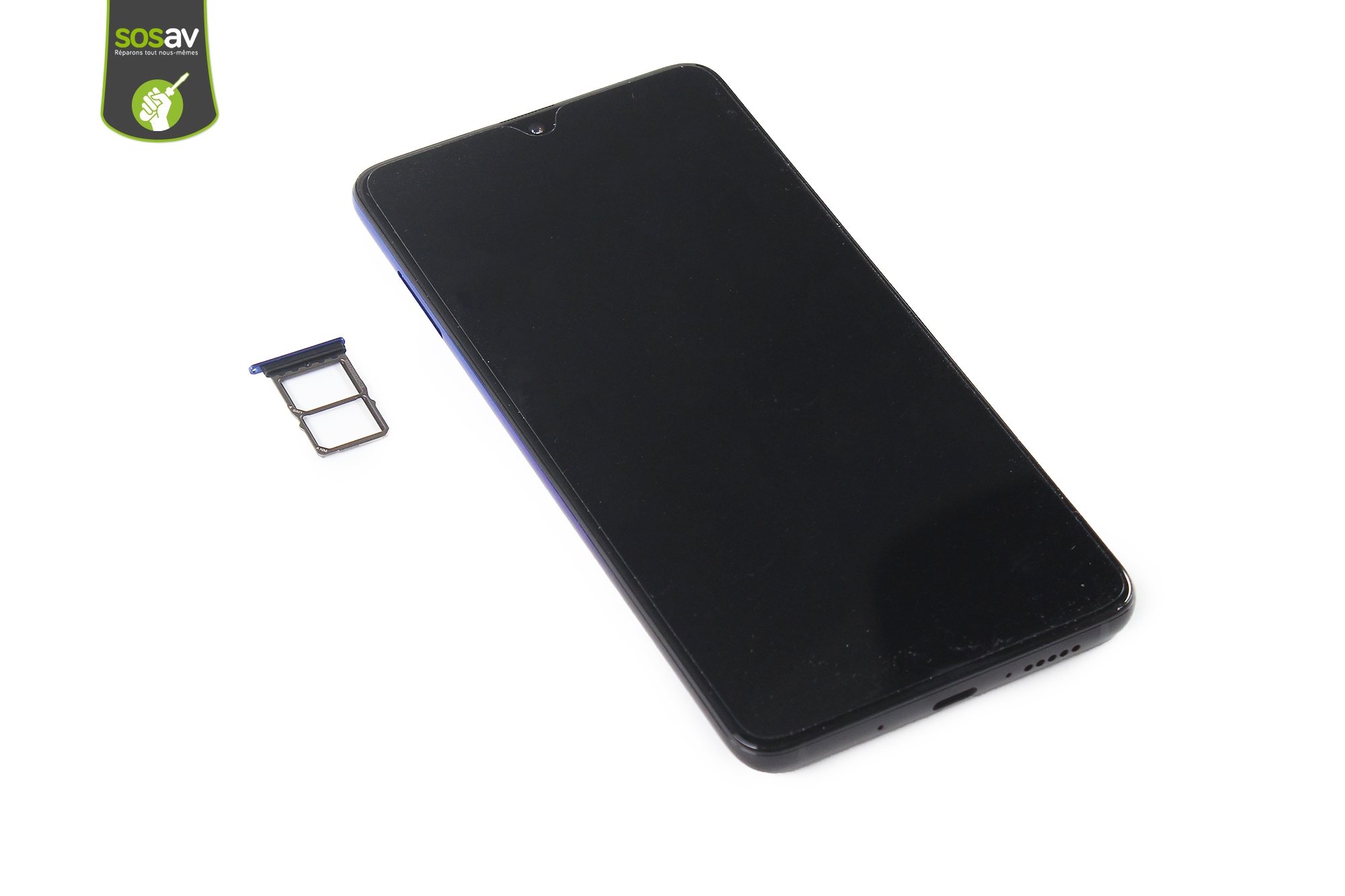

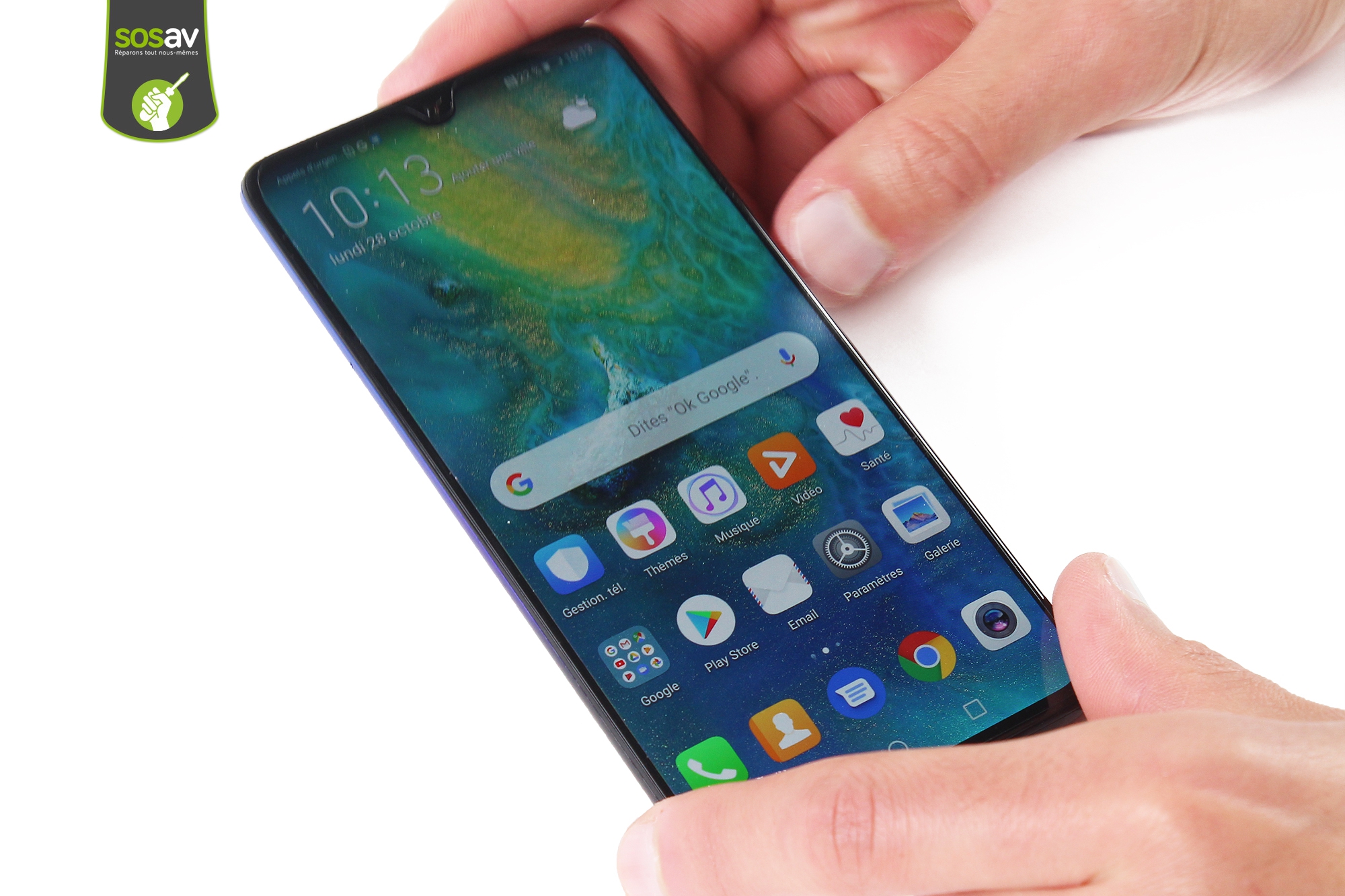

Avant de changer votre batterie Huawei Mate 20, il vous faut éteindre votre smartphone, pour des raisons évidentes de sécurité.Restez appuyé quelques secondes sur le bouton power situé sur la tranche droite.Puis validez par "Eteindre"

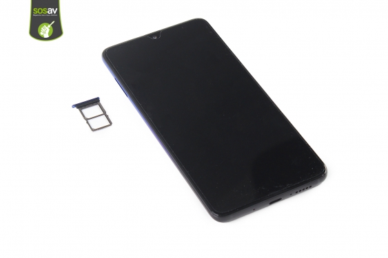

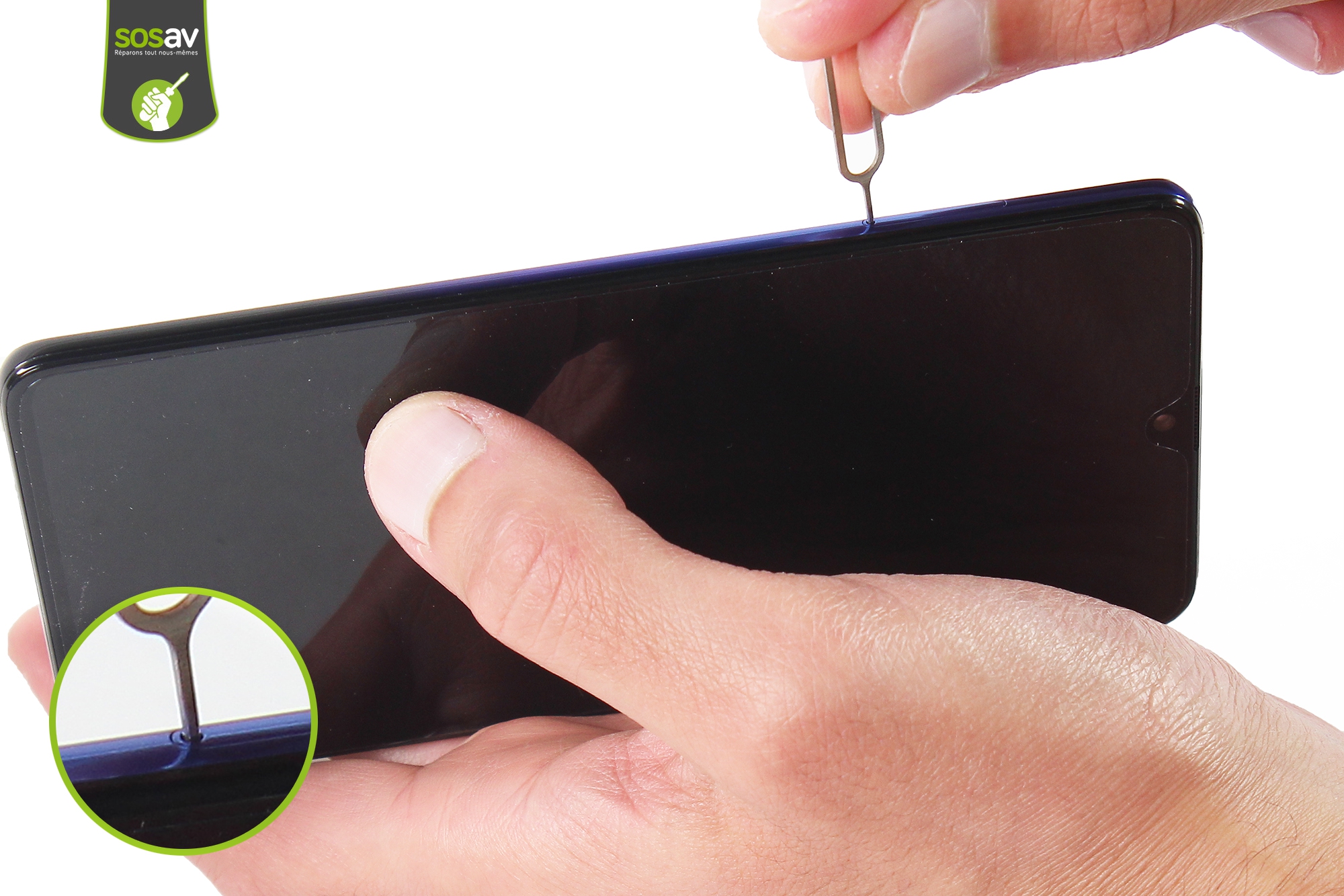

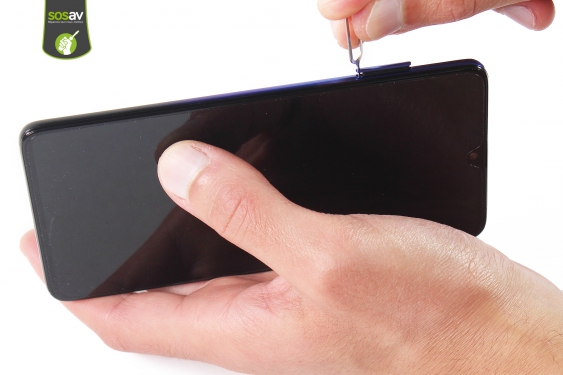

Introduisez l'éjecteur SIM (dispo dans notre kit outils ou dans la boîte de votre téléphone) dans le trou situé sur la tranche gauche.Après avoir exercée une légère pression, le tiroir SIM va s'éjecter de lui-même.Vous n'avez plus qu'à le retirer.

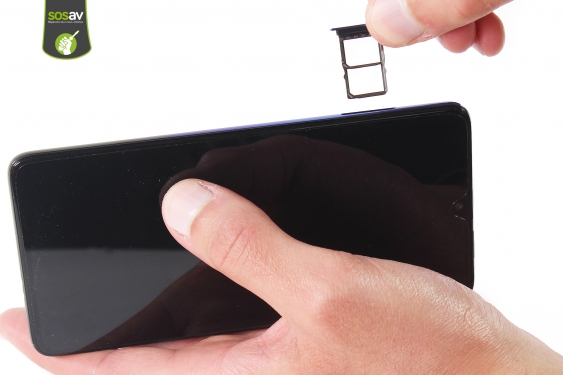

Votre tiroir SIM est extrait.

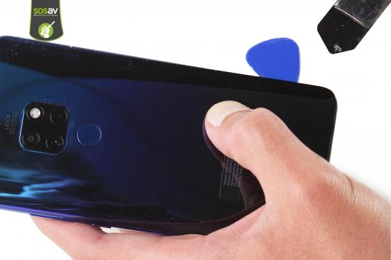

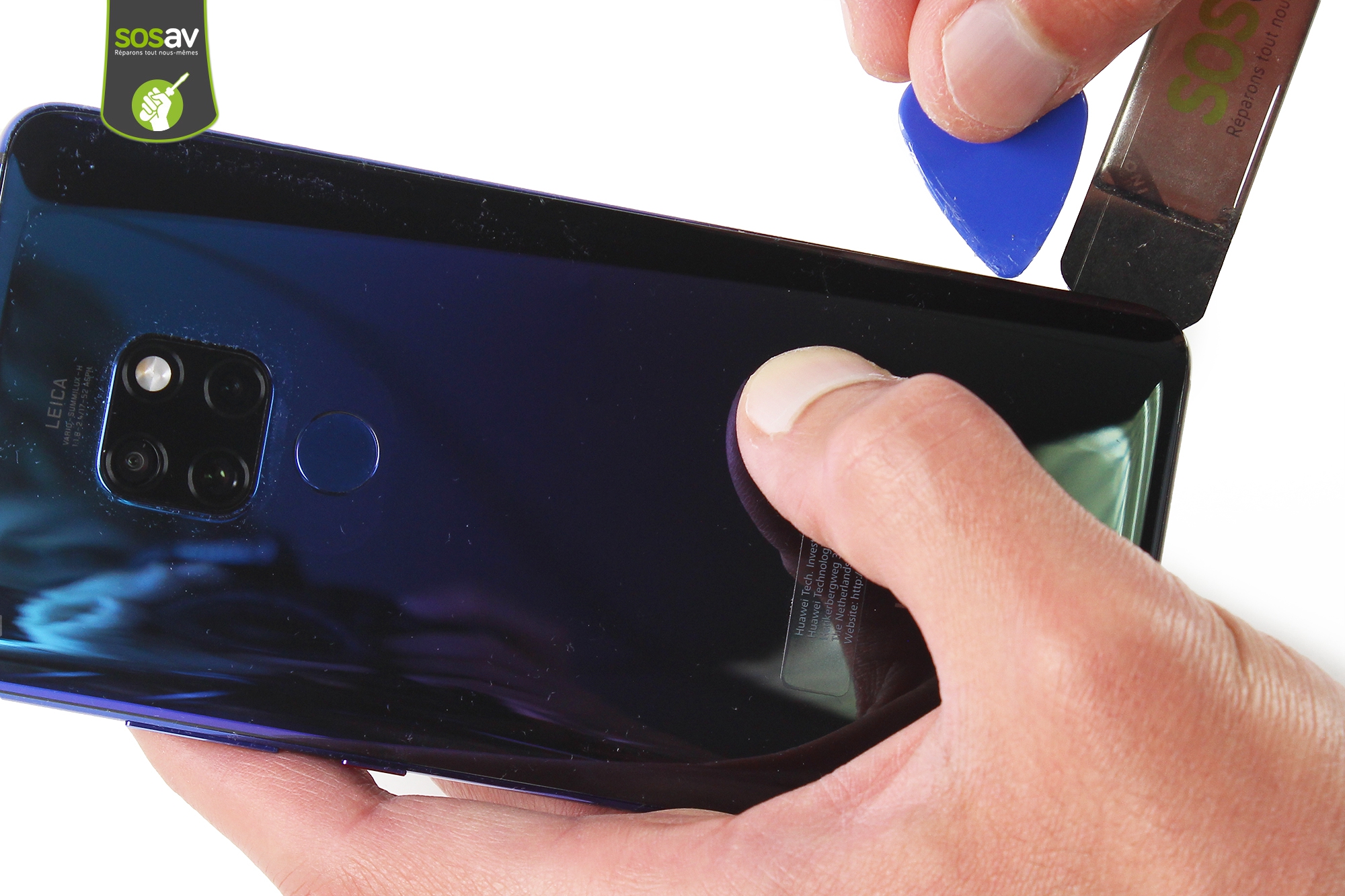

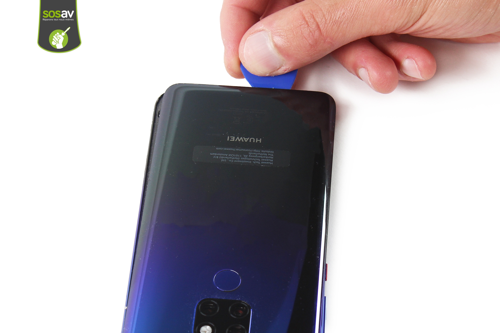

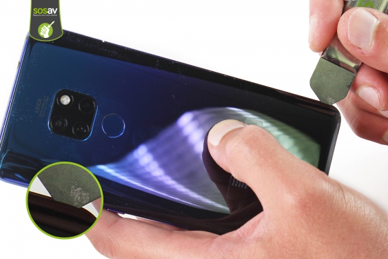

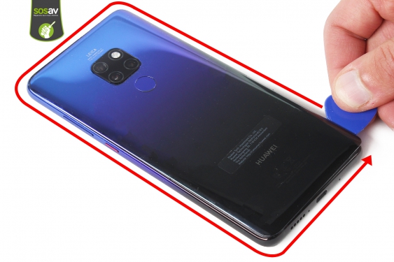

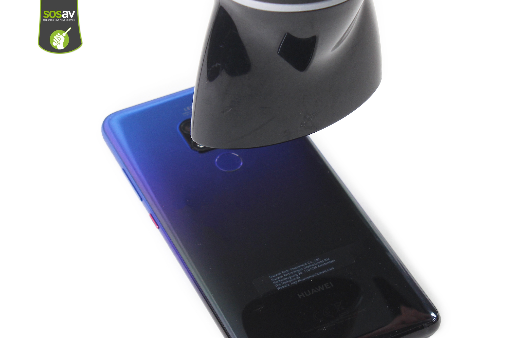

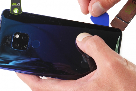

Allez chercher votre sèche-cheveux et chauffez 1 à 2 minutes au moins, la face arrière afin de ramollir la colle qui la retient.Puis insérez la spatule iSesamo entre la vitre arrière et le châssis pour créer une ouverture.

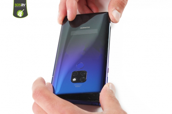

Glissez un médiator pour prendre le relais...... Et retirez la iSesamo.Faites glisser le médiator sur tout le pourtour afin de retirer l'ensemble de la colle. Si une résistance se fait sentir, n'hésitez pas à chauffer de nouveau pour ne pas briser la vitre.

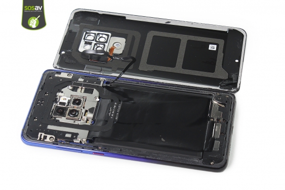

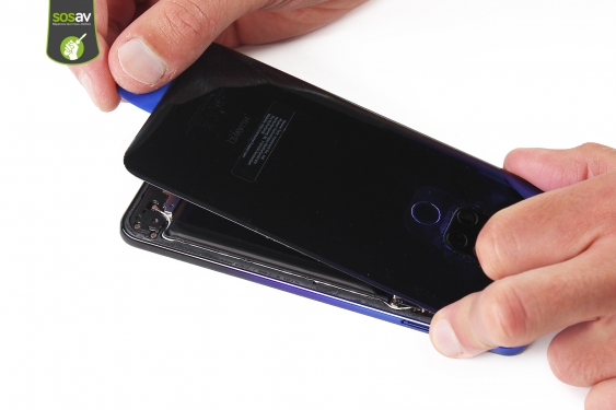

Vous pouvez maintenant ouvrir la face arrière à la manière d'un livre.Faites attention à ne pas la séparer complètement, elle est toujours retenue par une nappe !

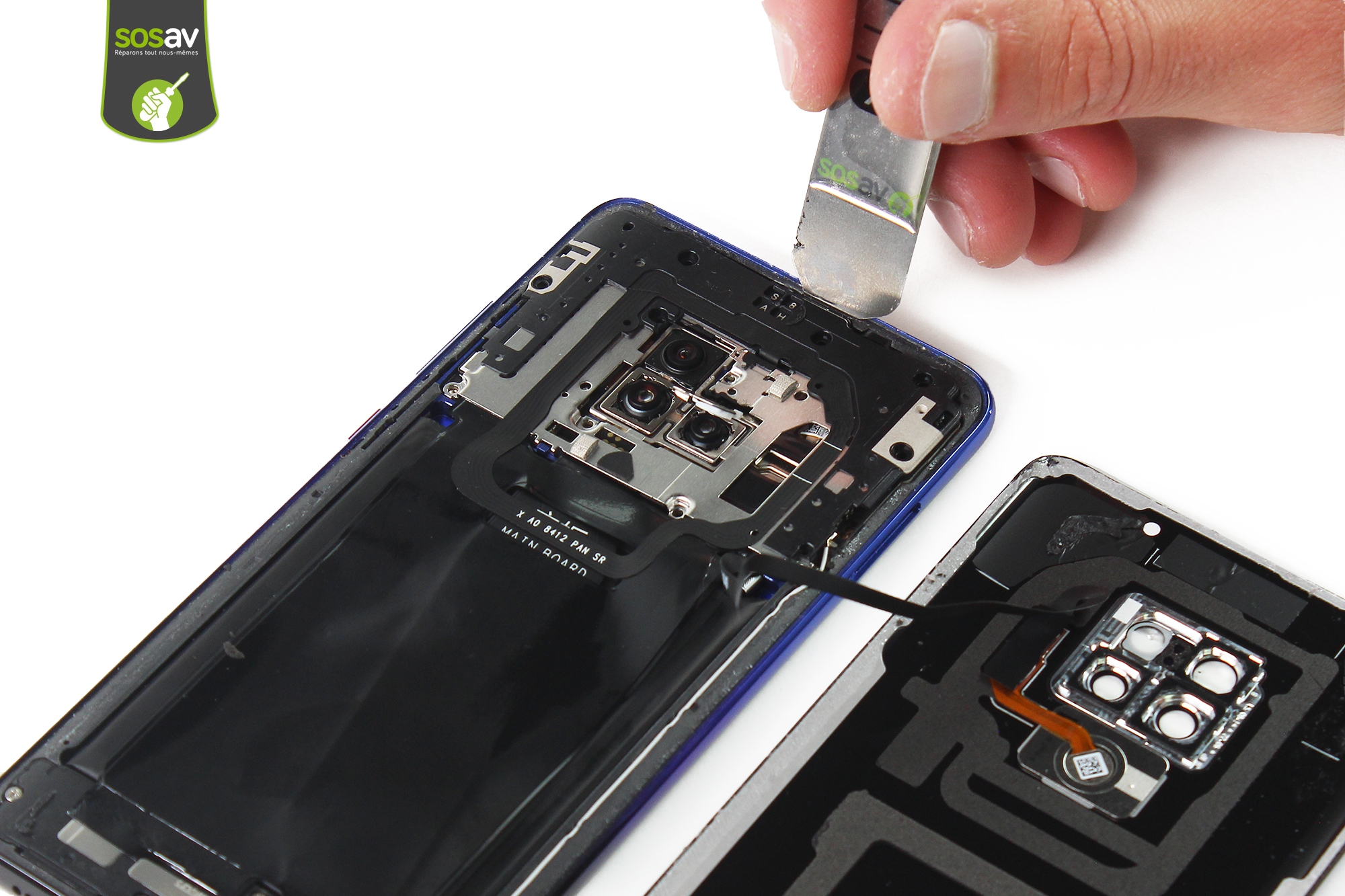

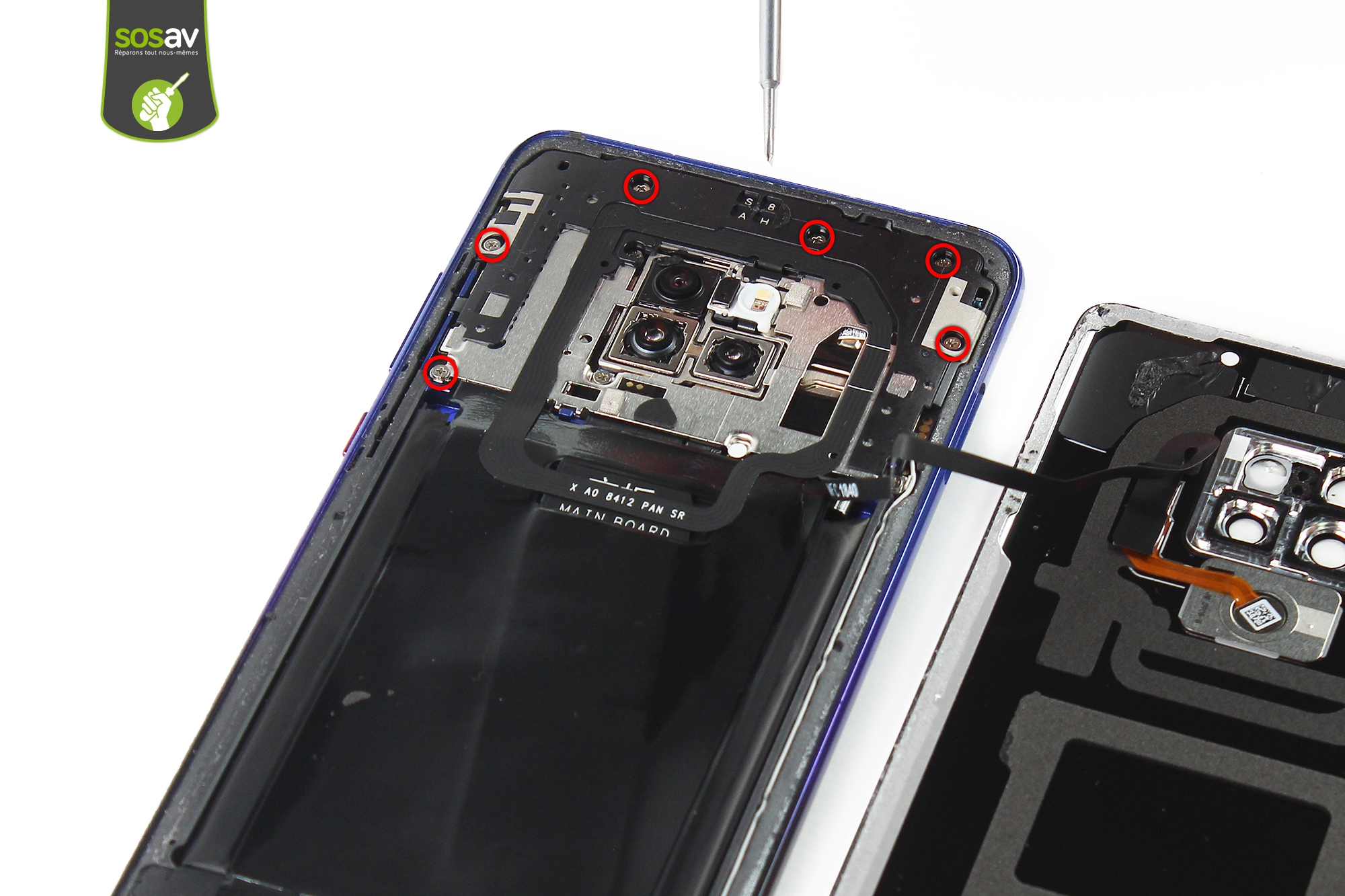

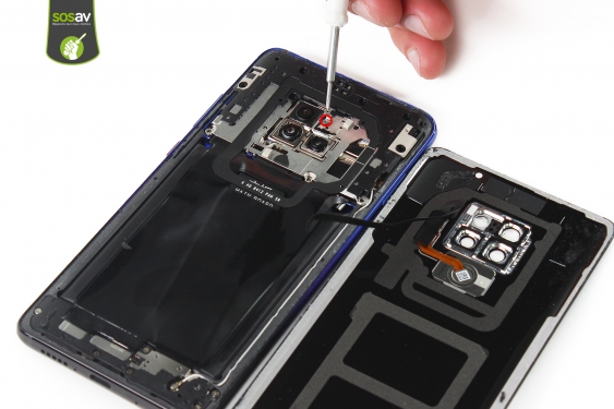

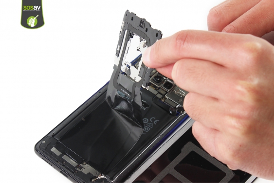

Dévissez les 6 vis à l'aide du tournevis cruciforme. (Photo 1).Décollez ensuite le cache avec la spatule iSesamo.Puis retirez la dernière vis entourée en rouge, désormais visible. (Photo 4)

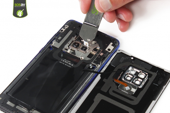

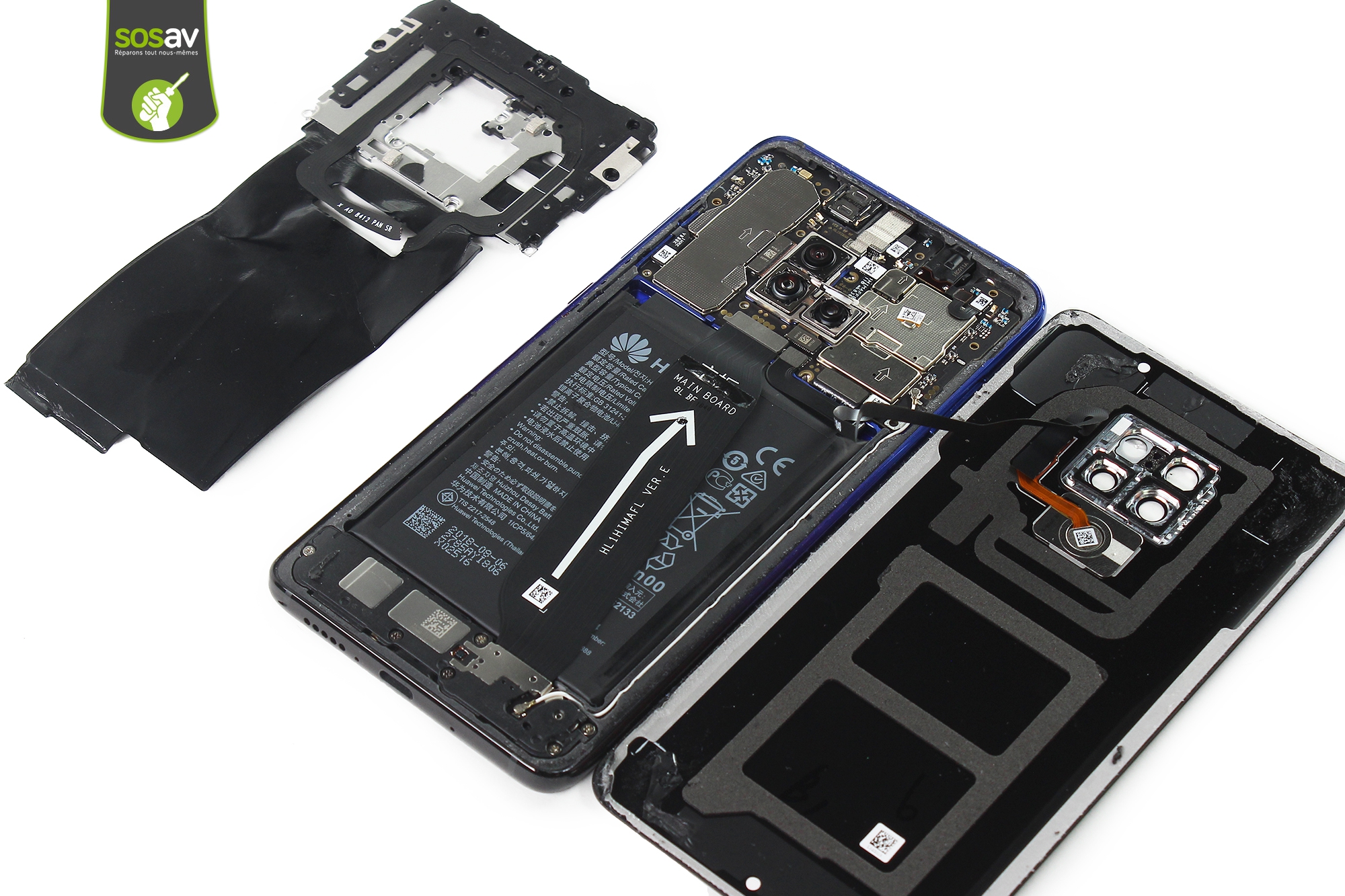

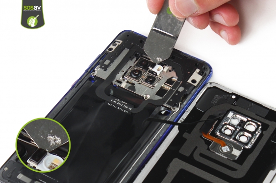

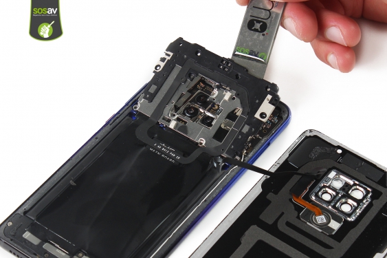

Servez-vous de nouveau de la iSesamo pour soulever et extraire délicatement l'antenne NFC.
L'antenne NFC est désormais déposée.

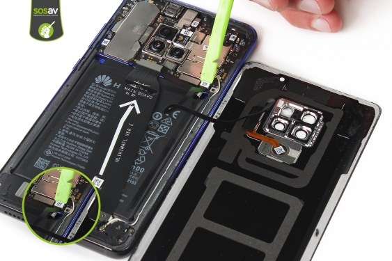

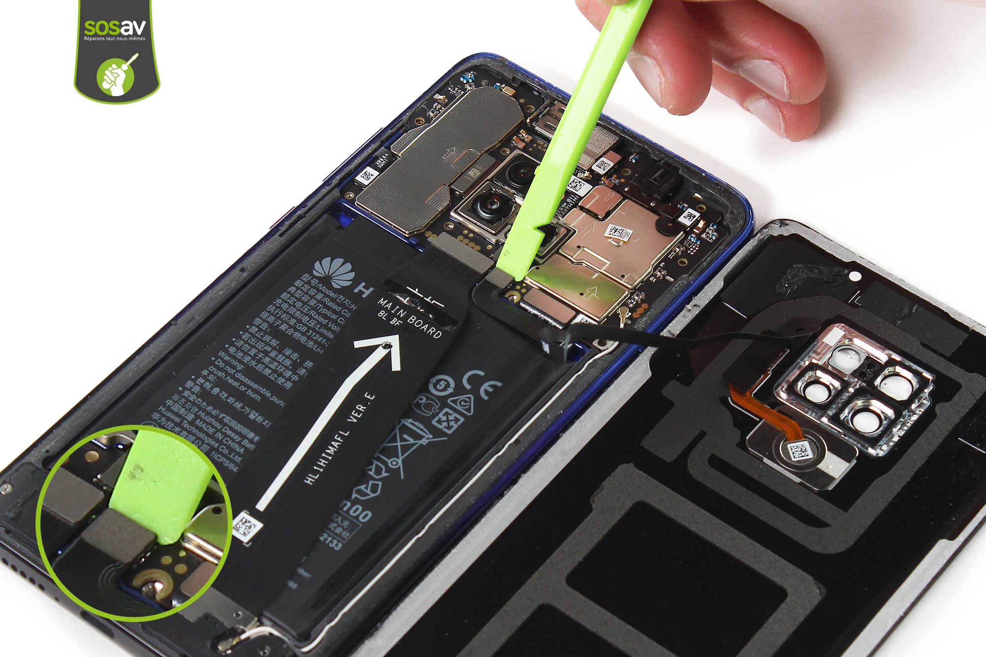

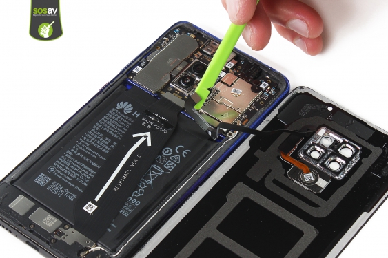

Utilisez la spatule en nylon pour déconnecter la batterie par sécurité.Puis déverrouillez la nappe du capteur d'empreinte pour pouvoir séparer la vitre arrière.
Votre vitre arrière avec capteur d'empreinte est maintenant séparée.

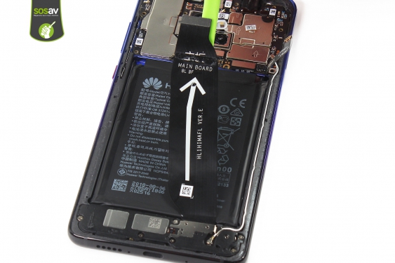

Débranchez ensuite la nappe de liaison du connecteur de charge.Rabattez-la pour qu'elle ne gêne pas la suite de l'intervention.

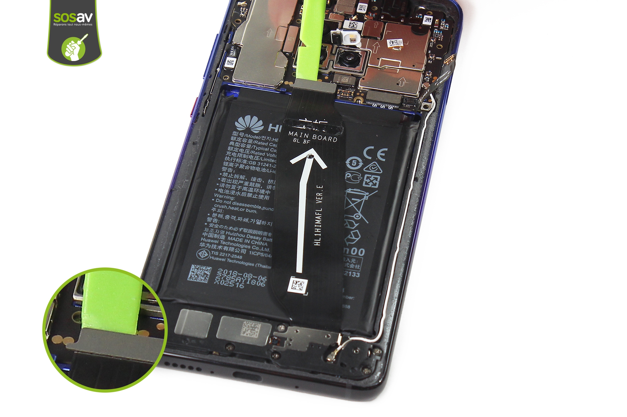

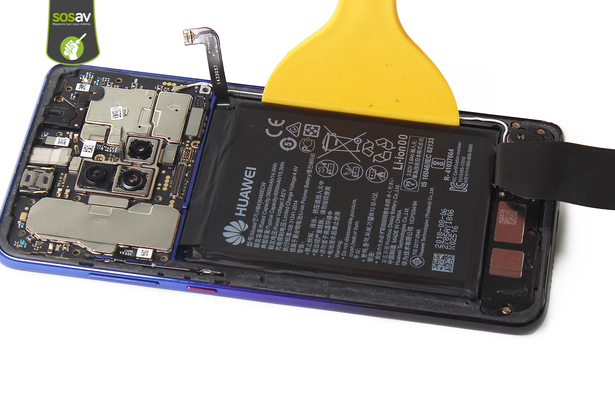

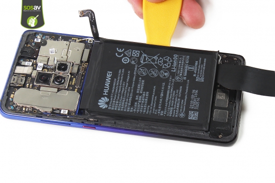

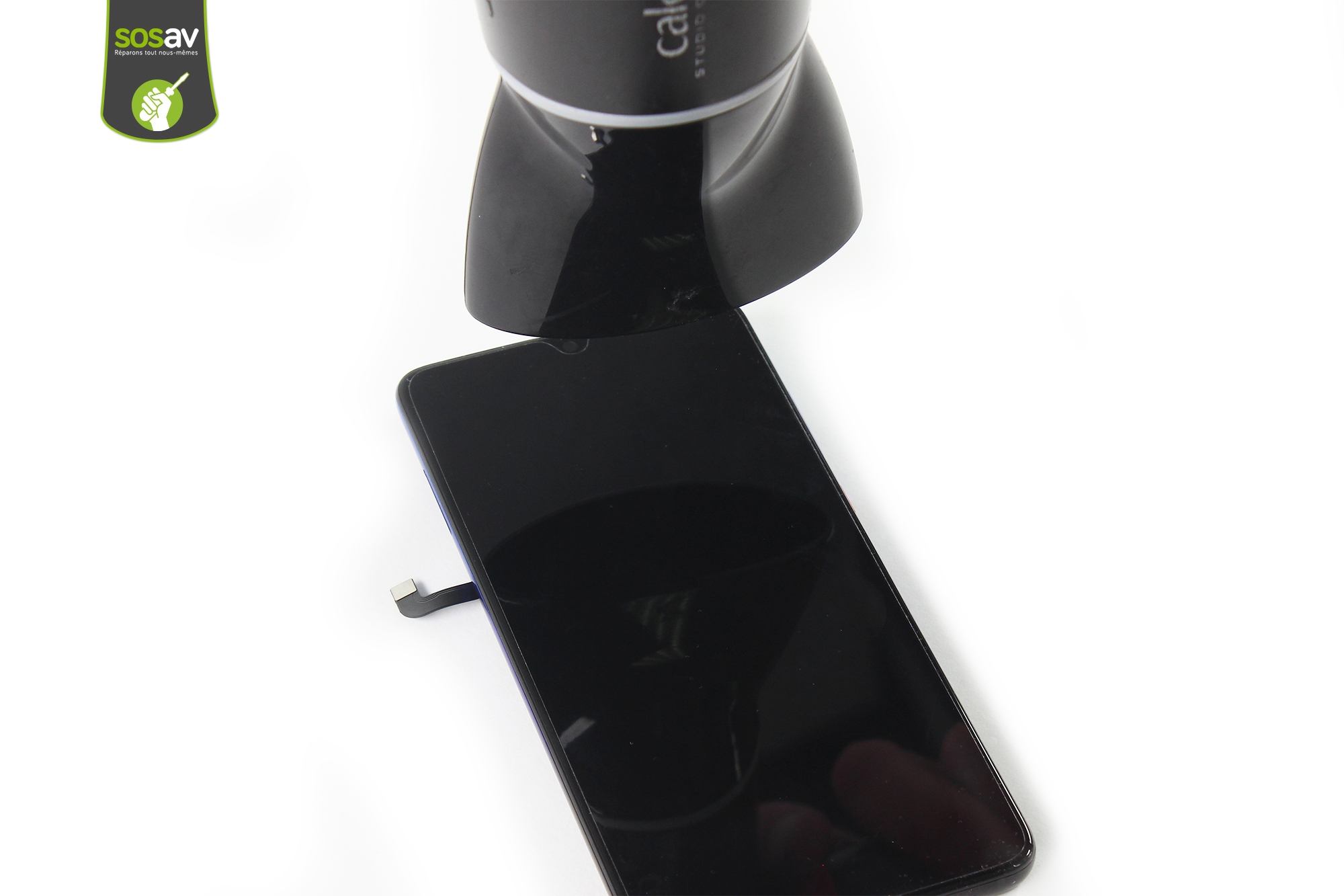

Retournez le Mate 20 pour chauffer quelques secondes la face avant, opposée à la batterie.Ne chauffez jamais directement la batterie ! Et ne chauffez pas trop longuement le centre du LCD pour ne pas l'endommager.

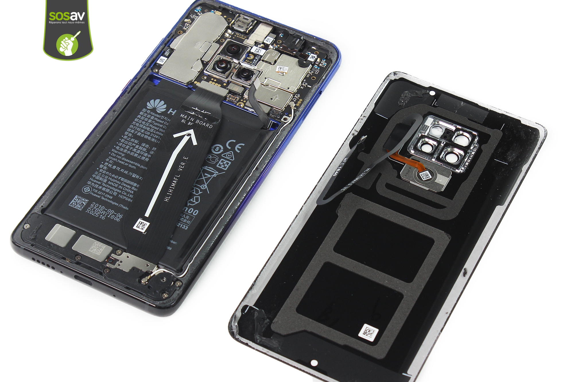

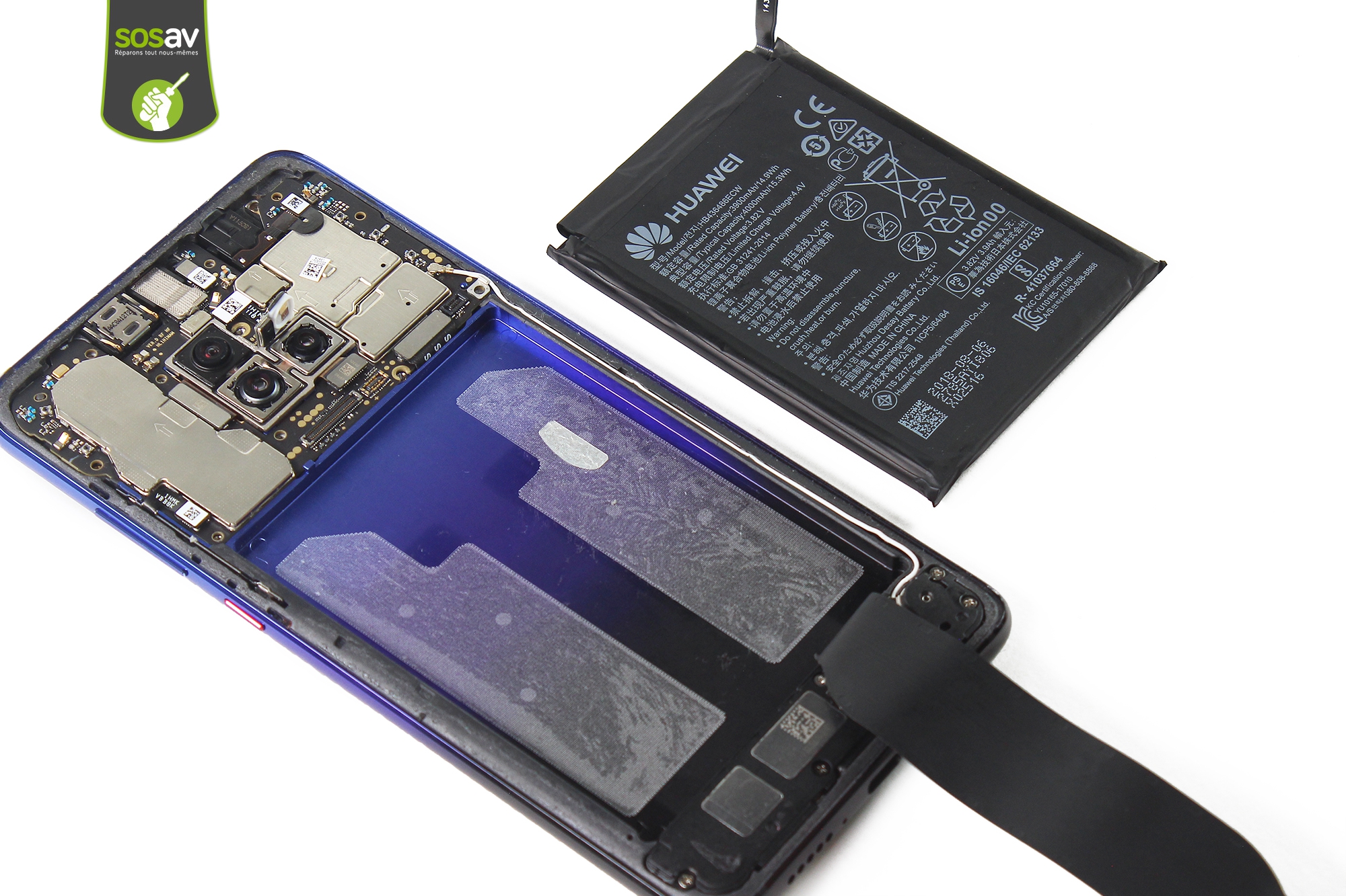

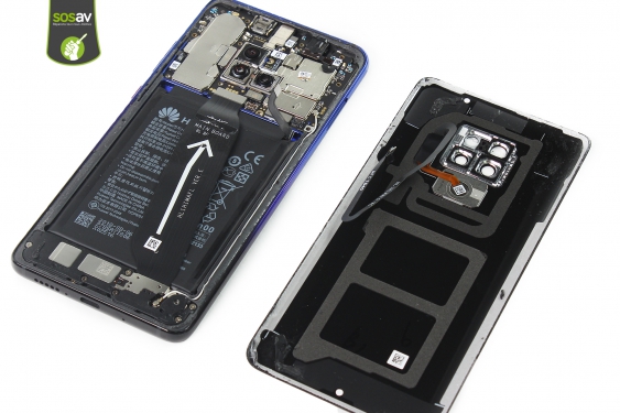

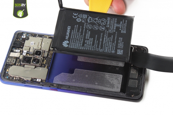

Glissez progressivement la spatule large et plate sous la batterie pour la décoller.Faites attention à ne pas plier ni percer la batterie Mate 20.
Votre batterie Huawei Mate 20 est désormais déposée.En cas de problème d'autonomie ou de batterie HS, remplacez-la en suivant ce guide gratuit !
