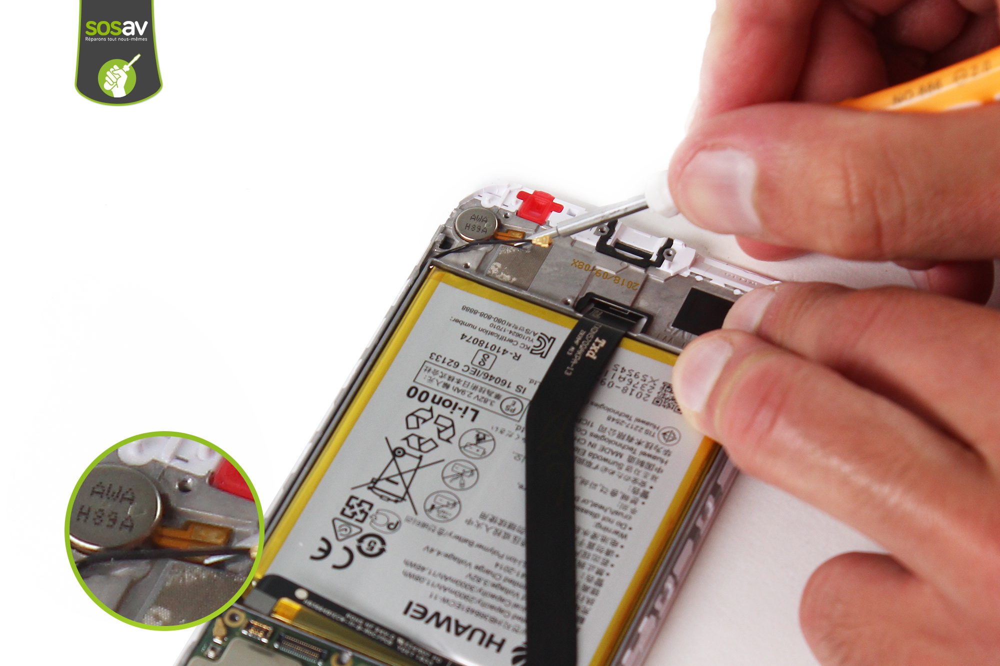

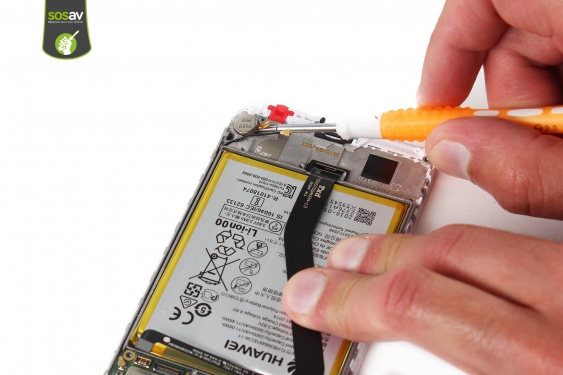

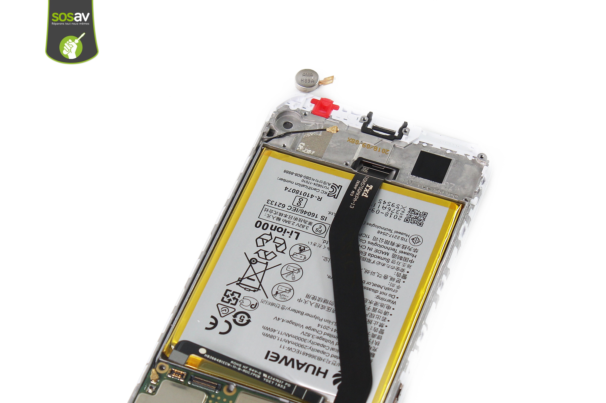

Utilisez le tournevis plat pour déloger et sortir le vibreur de son emplacement.La iSesamo est trop large pour être utile ici !
Votre vibreur Huawei Y6 (2018) est extrait.En cas de problèmes de vibration, il ne vous reste plus qu'à suivre ce tuto gratuit pour changer la pièce défectueuse !
