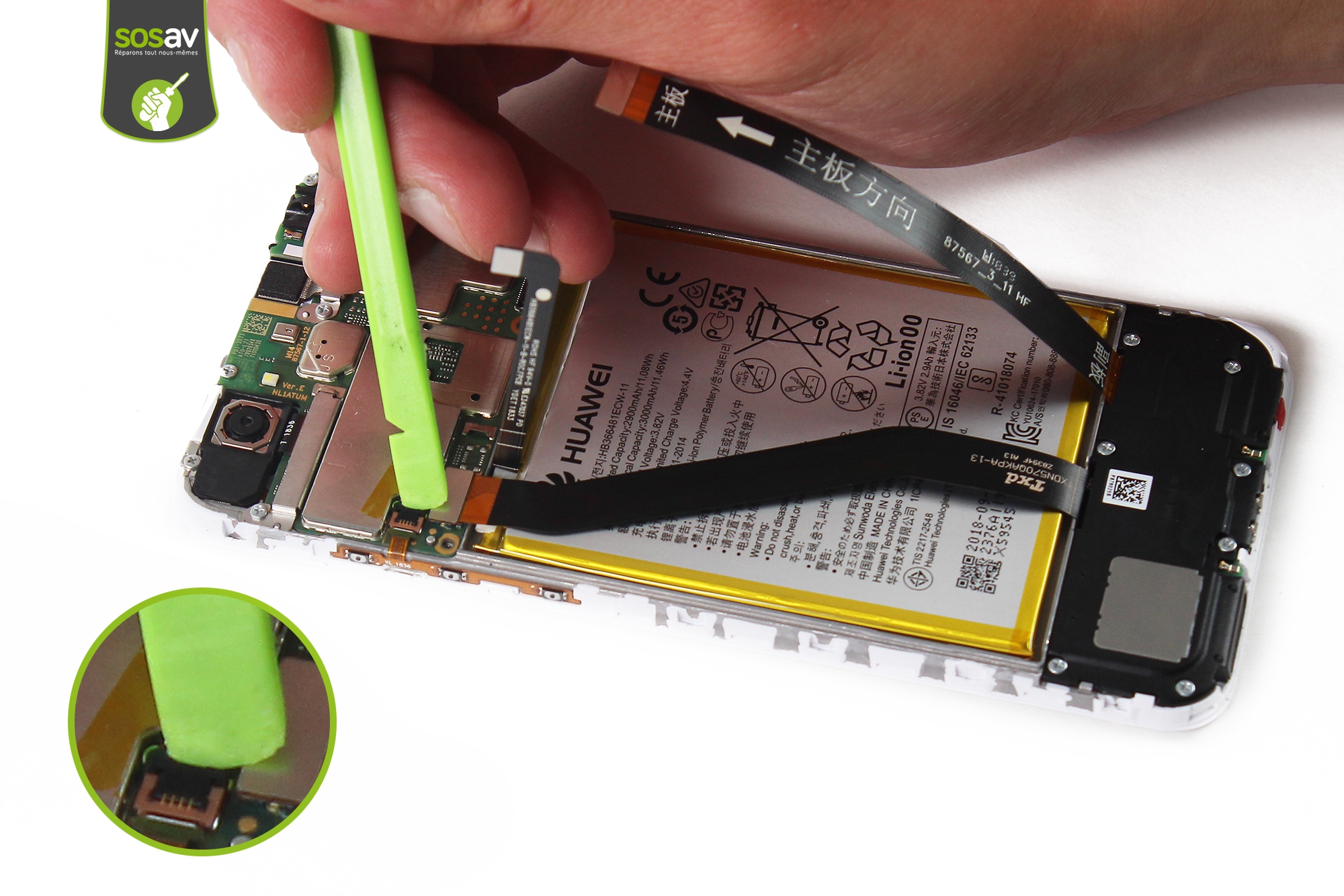

Servez-vous de la spatule en nylon pour débrancher la batterie ainsi que nappe de liaison du connecteur de charge pour plus de confort.Une précaution pour éviter les éventuels courts-circuits lors de la suite de la réparation Huawei Y6 (2018)

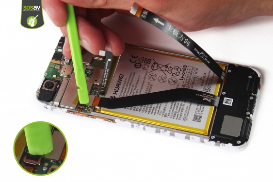

Reprenez le tournevis cruciforme pour dévisser la vis entourée en rouge.Puis retirez également la plaque de protection avec la pince.

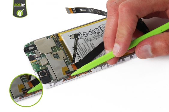

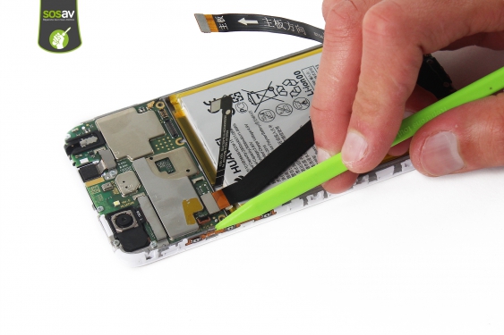

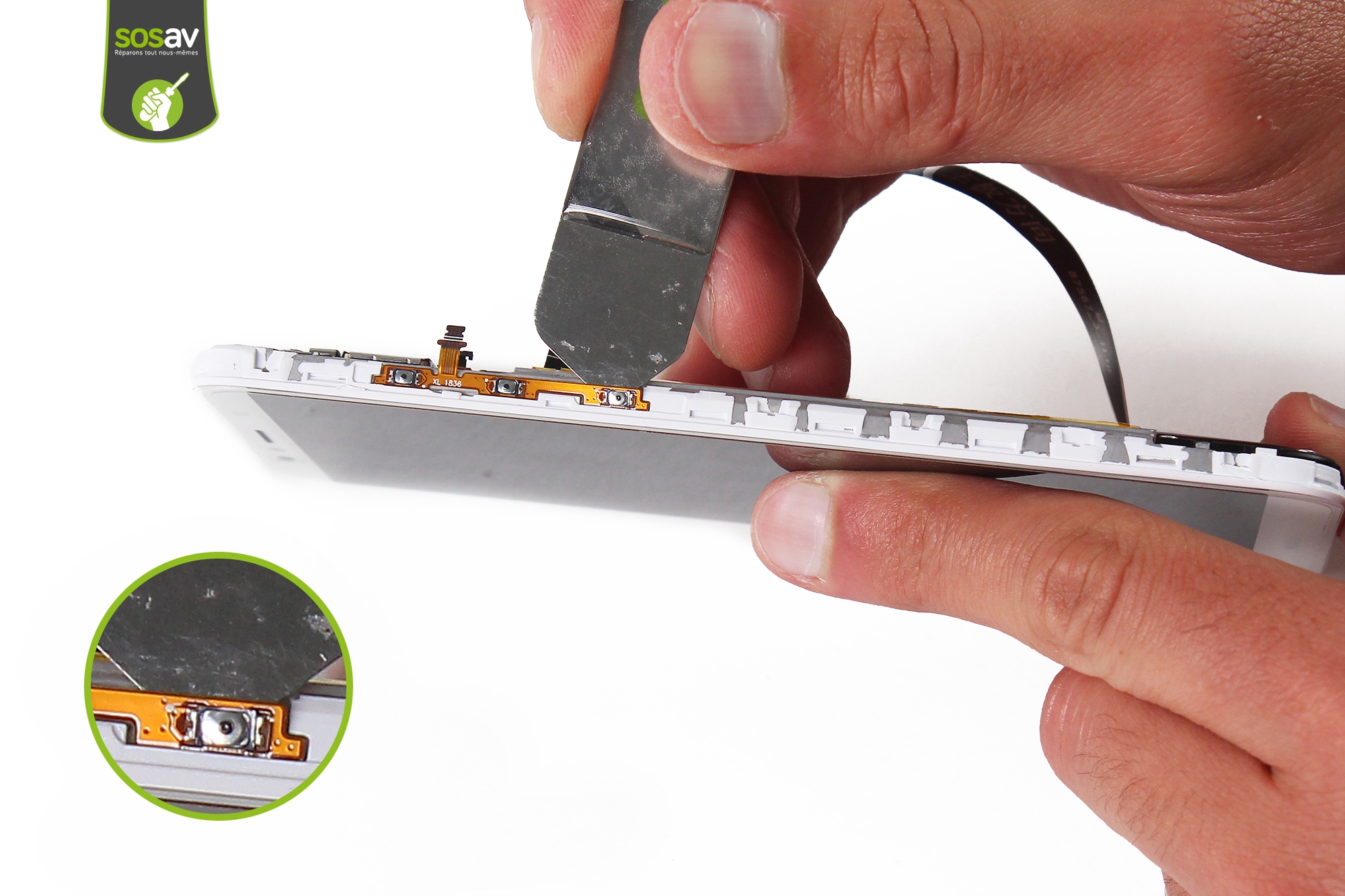

Réutilisez la spatule en nylon pour déverrouiller la nappe power, vibreur et volume.Faites-la délicatement glisser hors du connecteur à l'aide de la pointe de la spatule.

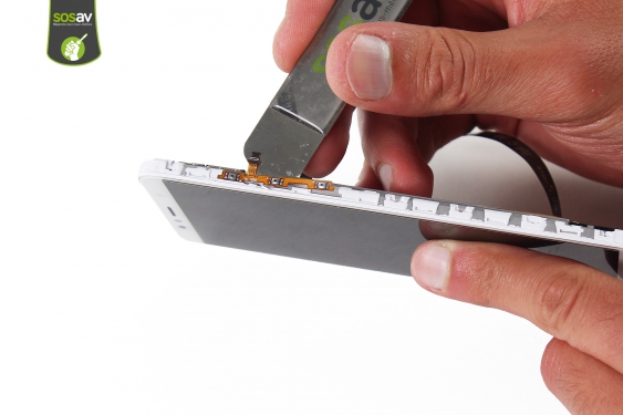

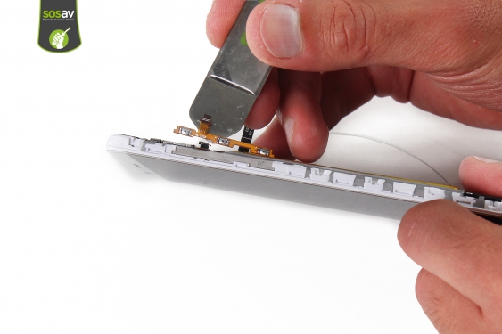

Glissez la iSesamo entre la nappe et le châssis pour la décoller en douceur.

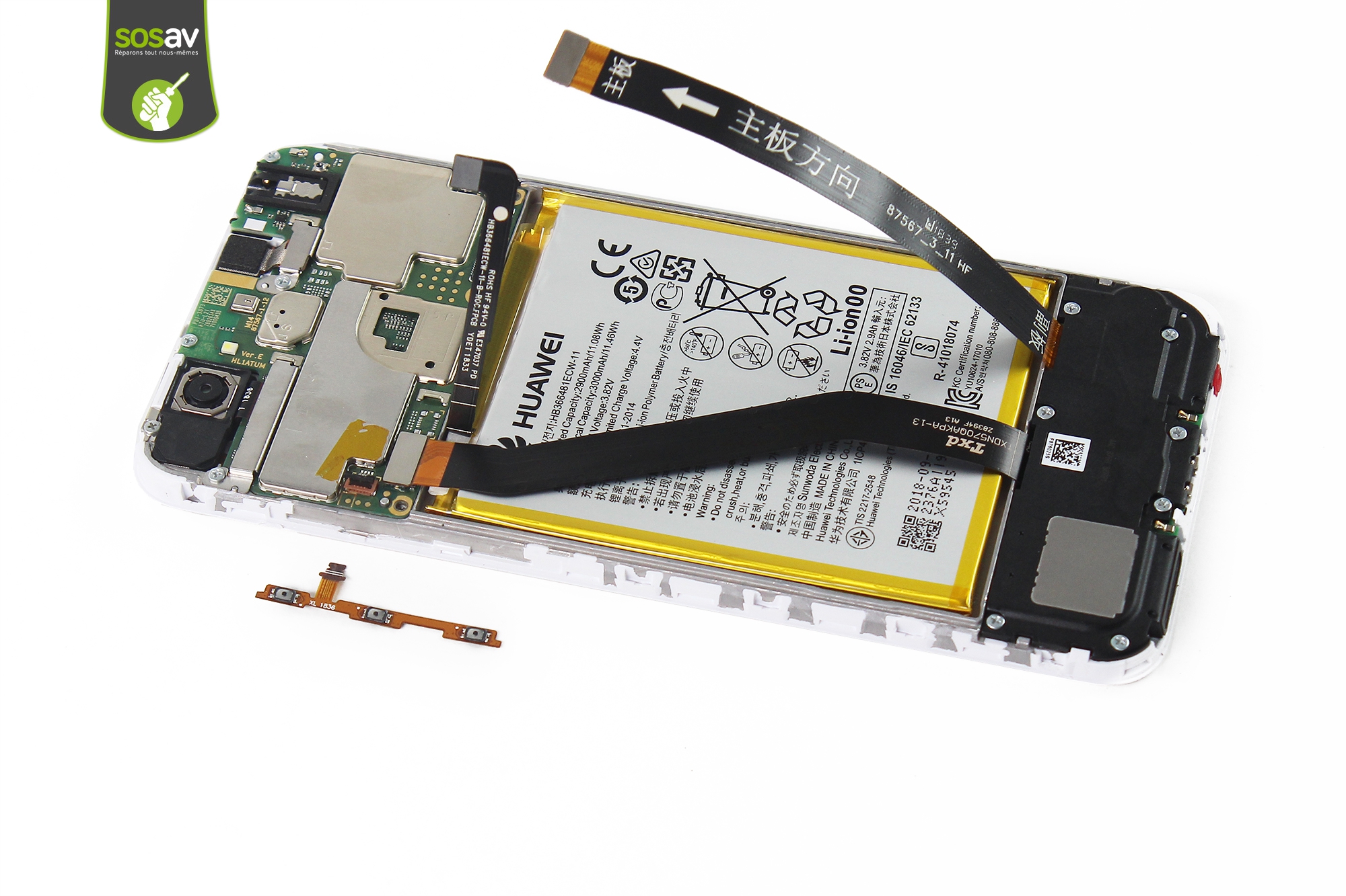

Votre nappe power, vibreur et volume Huawei Y6 (2018) est retirée.En cas de boutons capricieux, vous savez maintenant comment agir grâce à ce guide gratuit.
Pour remonter votre Huawei Y6 2018 suivez ce guide en sens inverse.
