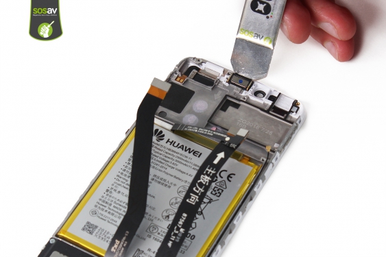

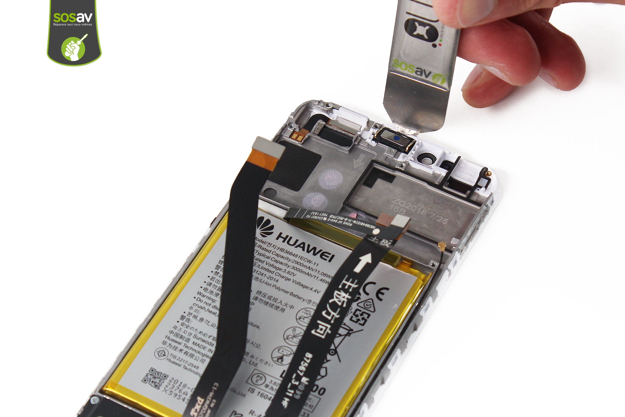

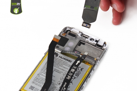

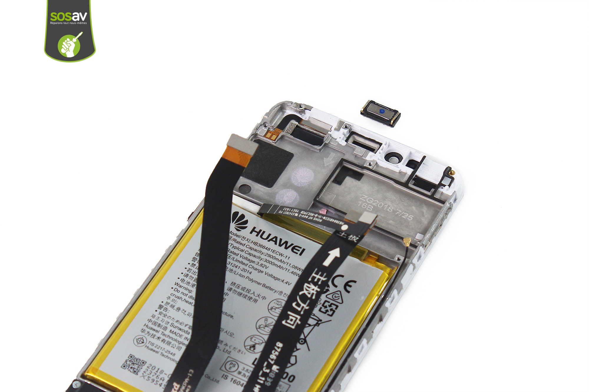

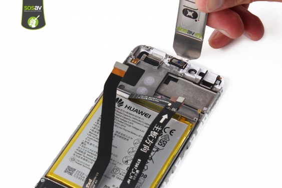

Il ne vous reste plus qu'à déloger le haut-parleur interne en utilisant la spatule iSesamo.
Votre haut-parleur interne Huawei Y6 (2018) est délogé.En cas de problème de son lors des appels, vous pouvez maintenant le remplacer facilement grâce à ce guide gratuit.
