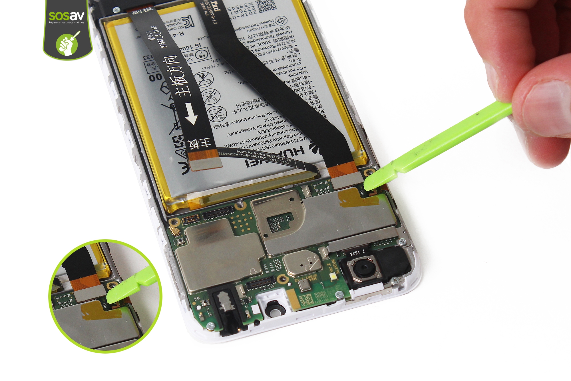

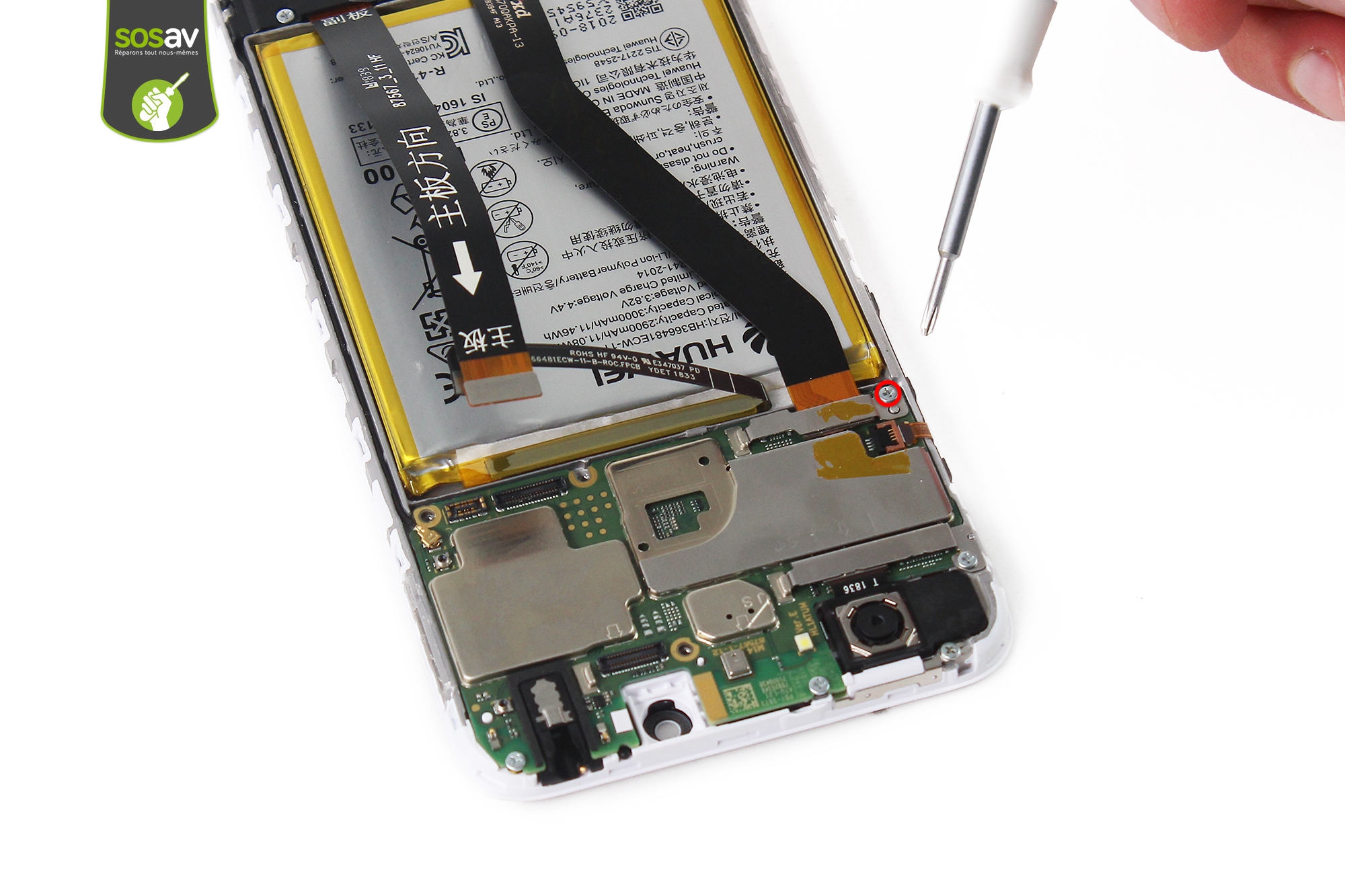

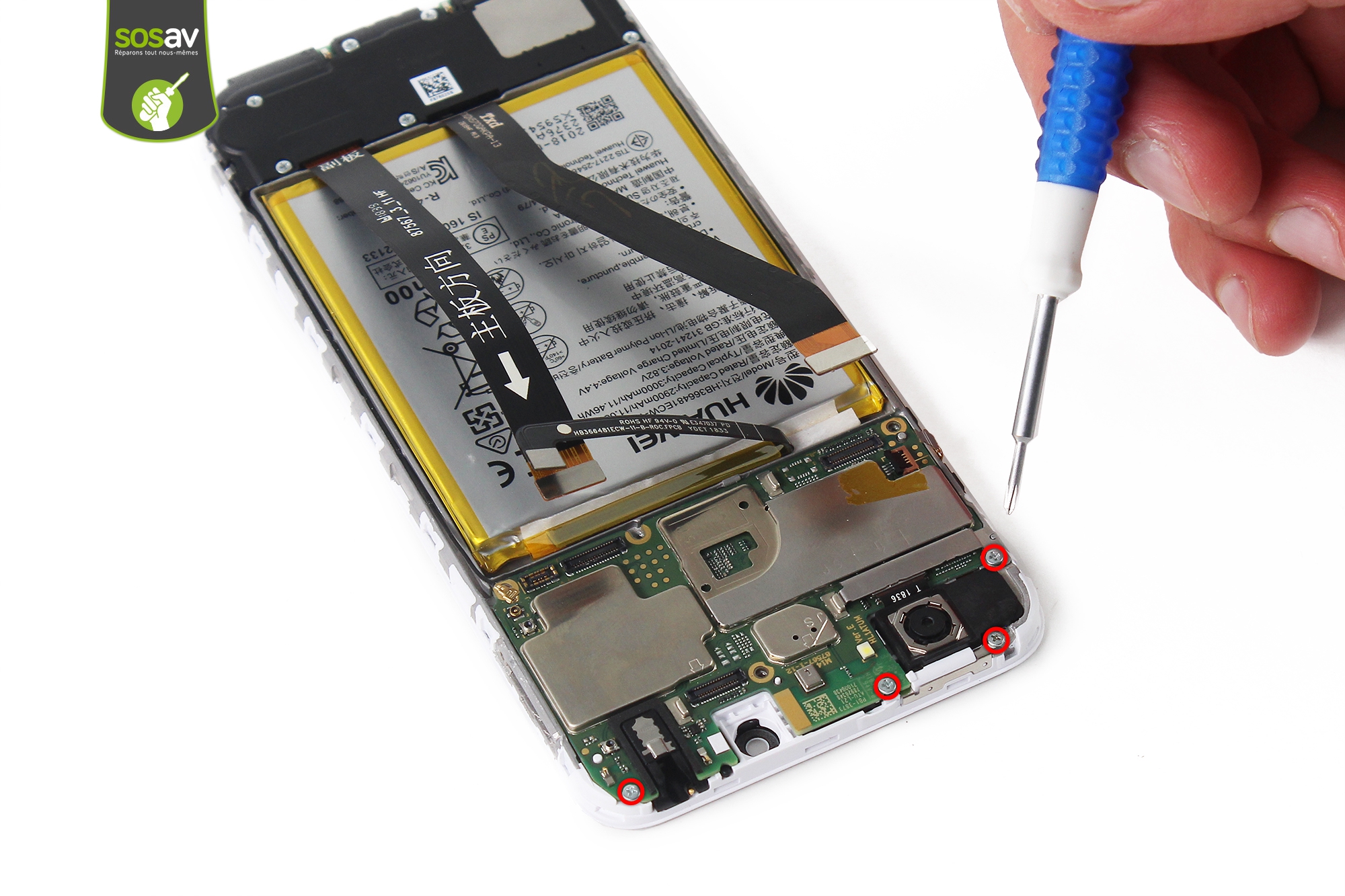

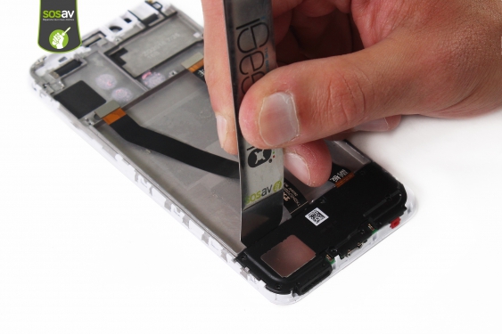

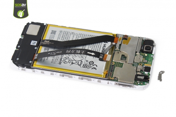

Dévissez les 2 vis entourées en rouge à l'aide du tournevis cruciforme de notre kit outils. (Photo 1)Puis retirez la plaque de protection des nappes à l'aide de la pince.

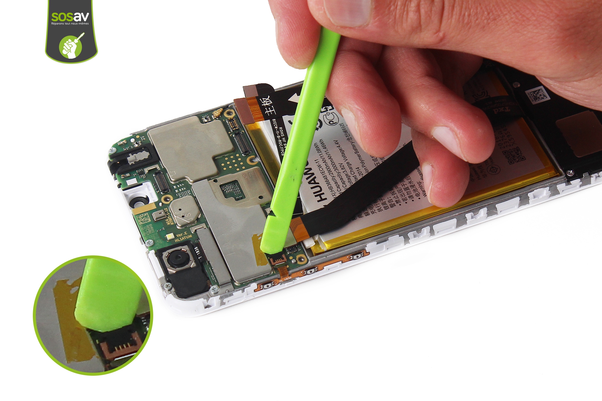

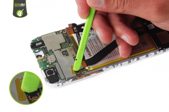

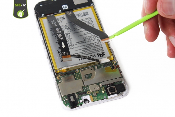

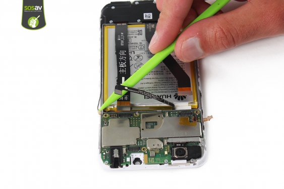

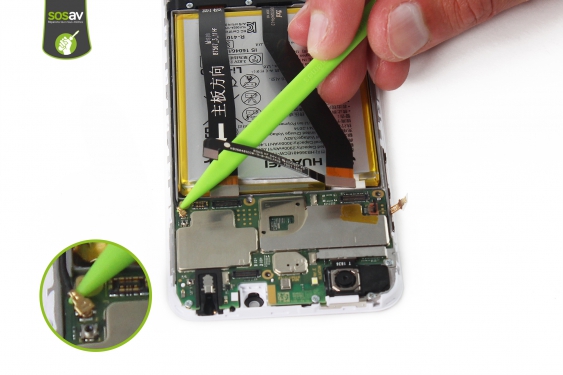

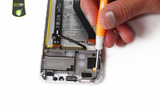

Servez-vous de la spatule en nylon pour débrancher la la nappe de liaison du connecteur de charge...... Puis la batterie.
Dévissez la vis entourée en rouge à l'aide du tournevis cruciforme. (Photo 1)Puis retirez la plaque métallique de protection à l'aide de la pince.

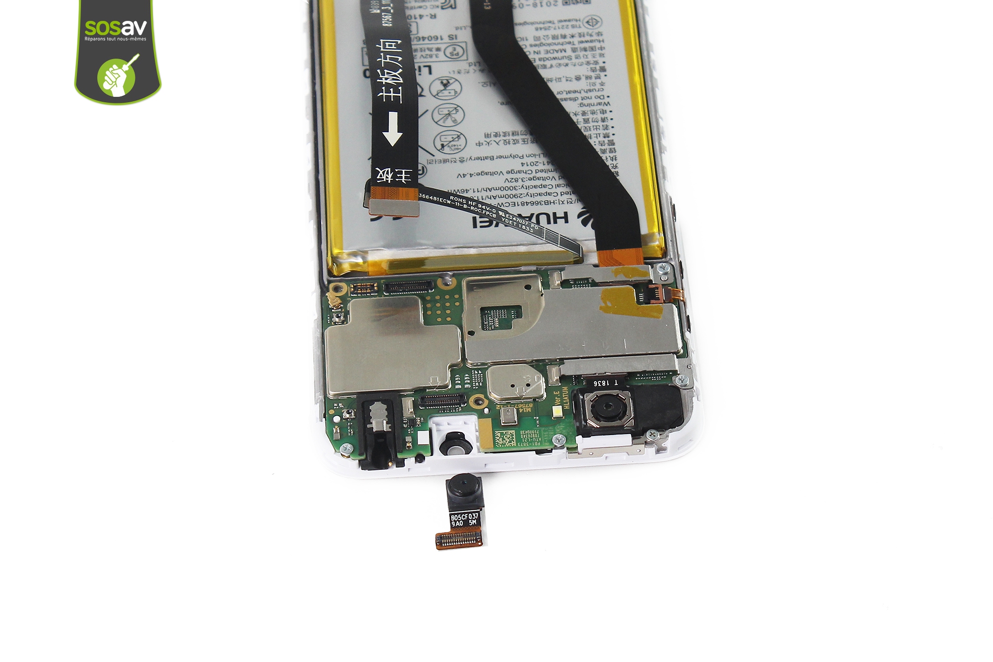

Vous n'avez plus qu'à déconnecter et retirer la caméra avant grâce à la spatule en nylon.
La caméra avant est déposée.

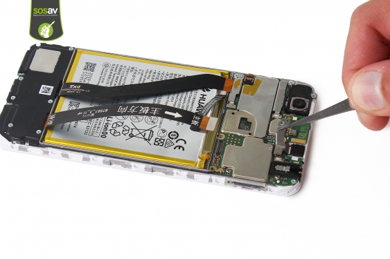

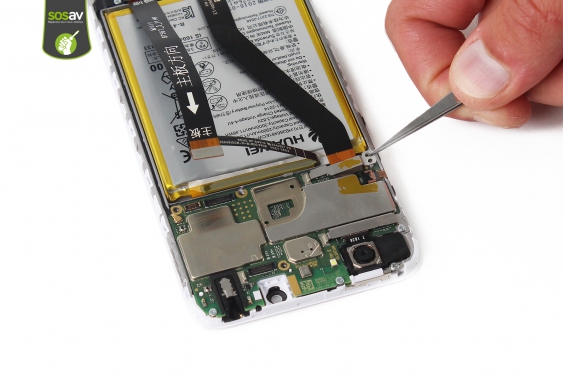

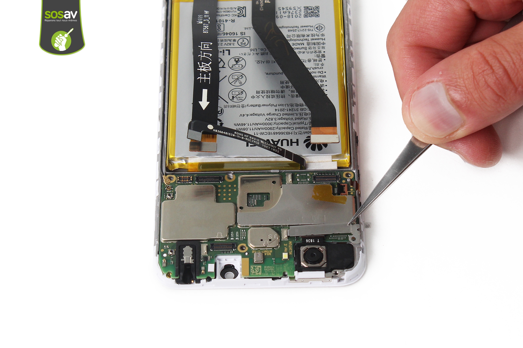

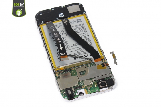

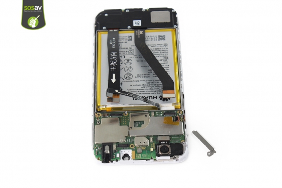

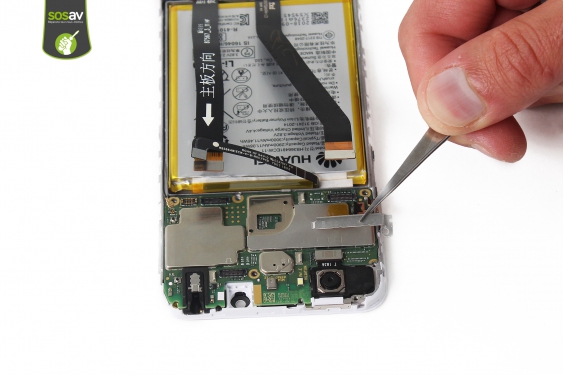

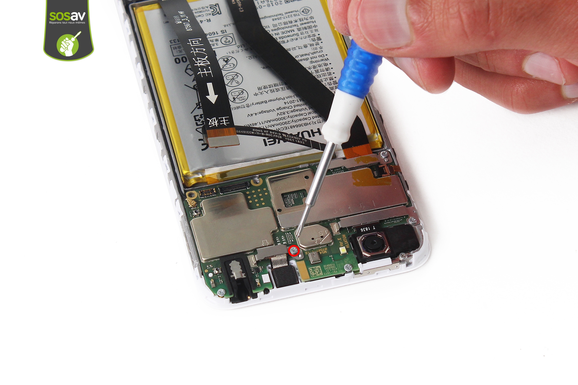

Reprenez le tournevis pour dévisser la vis entourée en rouge.Ôtez la plaque métallique de protection avec la pince.

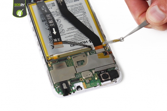

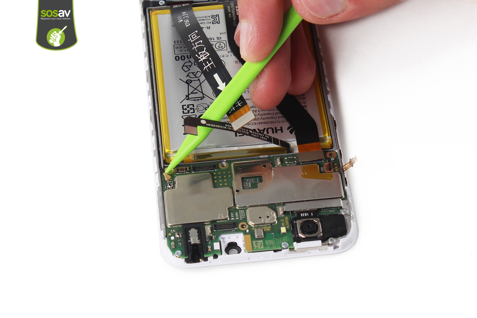

Déconnectez la nappe de l'écran à l'aide de la spatule en nylon.

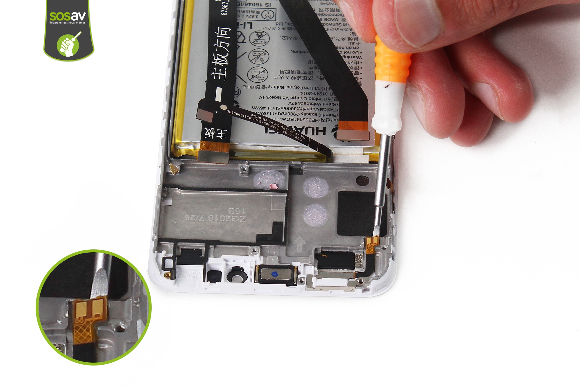

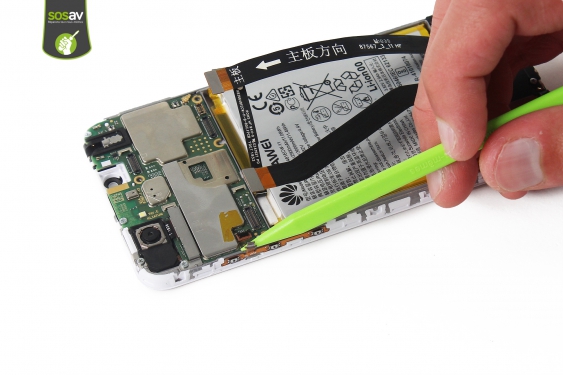

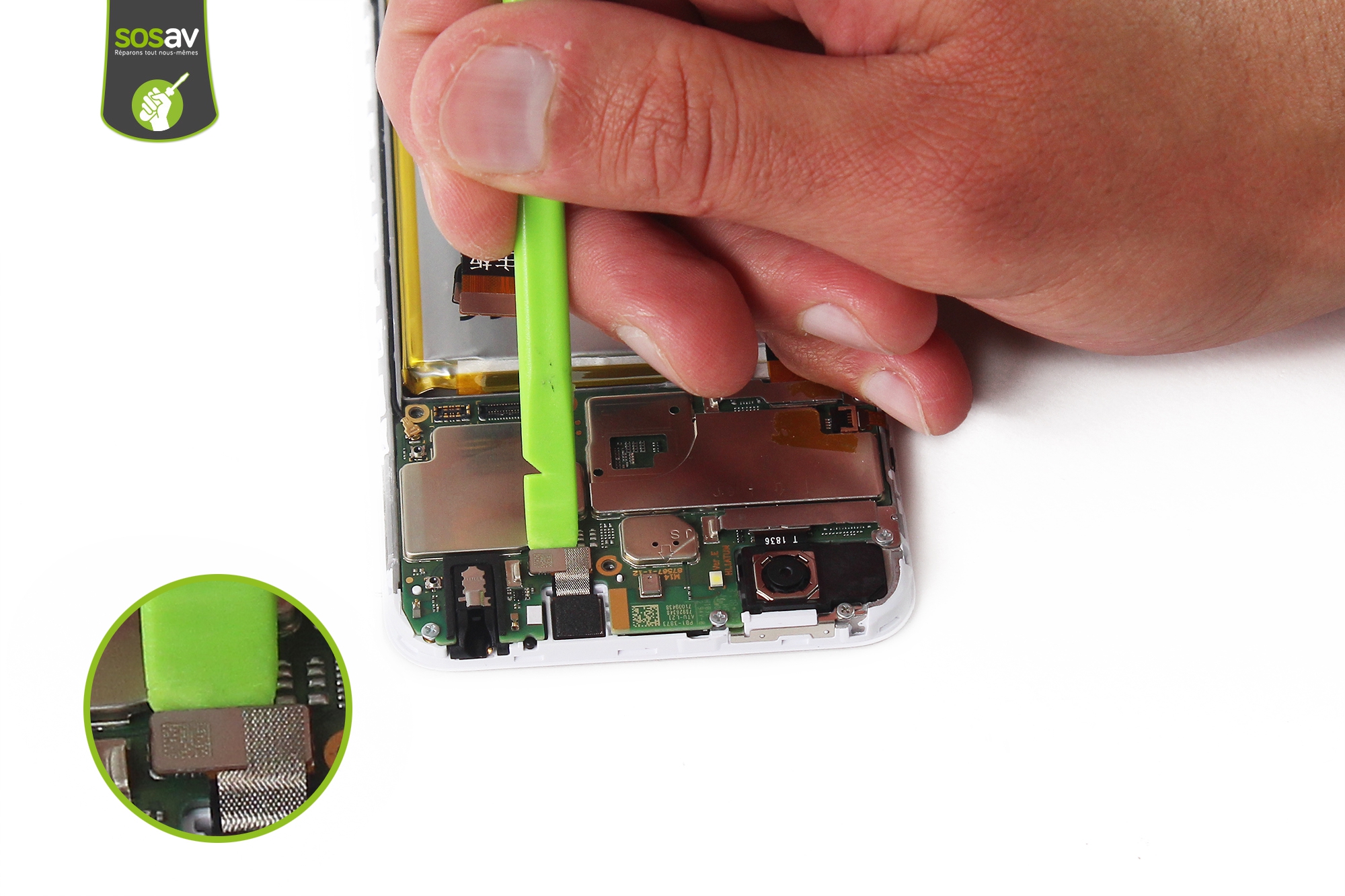

Conservez la spatule en main pour déverrouiller la nappe power.Faites-la délicatement glisser hors du connecteur avec la pointe de la spatule.

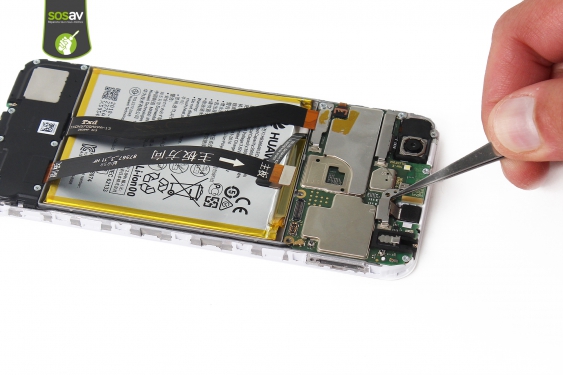

Enchaînez en débranchant le câble d'interconnexion.
Réutilisez le tournevis cruciforme pour dévisser les 4 vis entourées en rouge.
Retirez la plaque métallique de protection à l'aide de la pince.

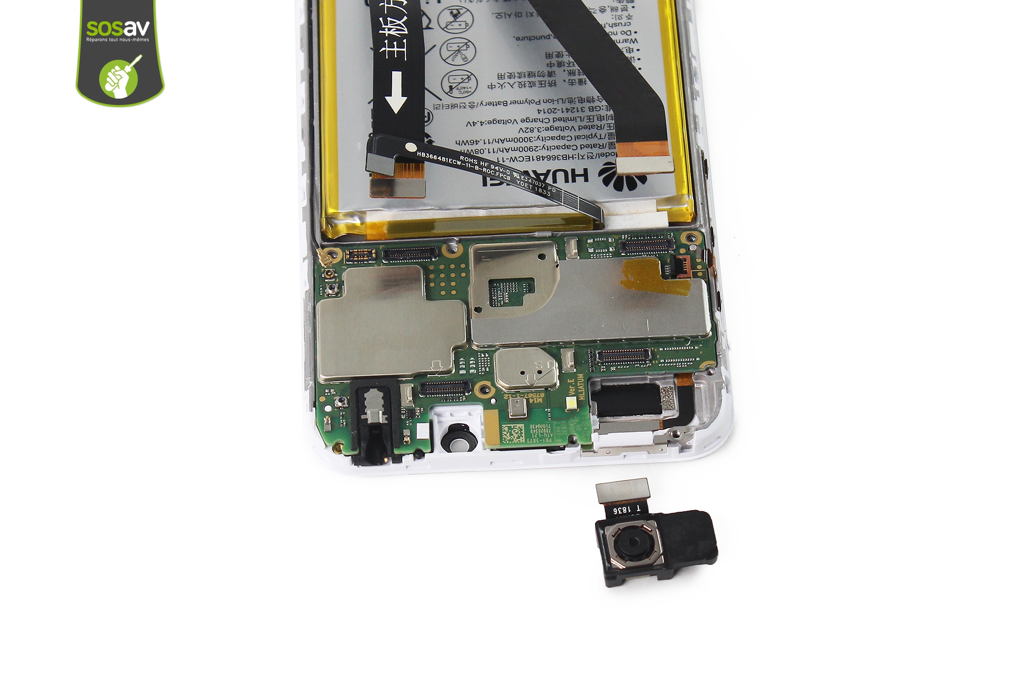

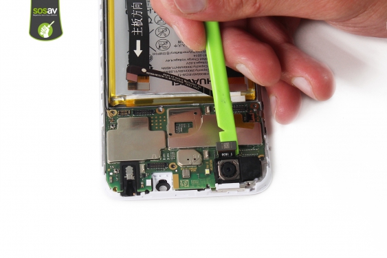

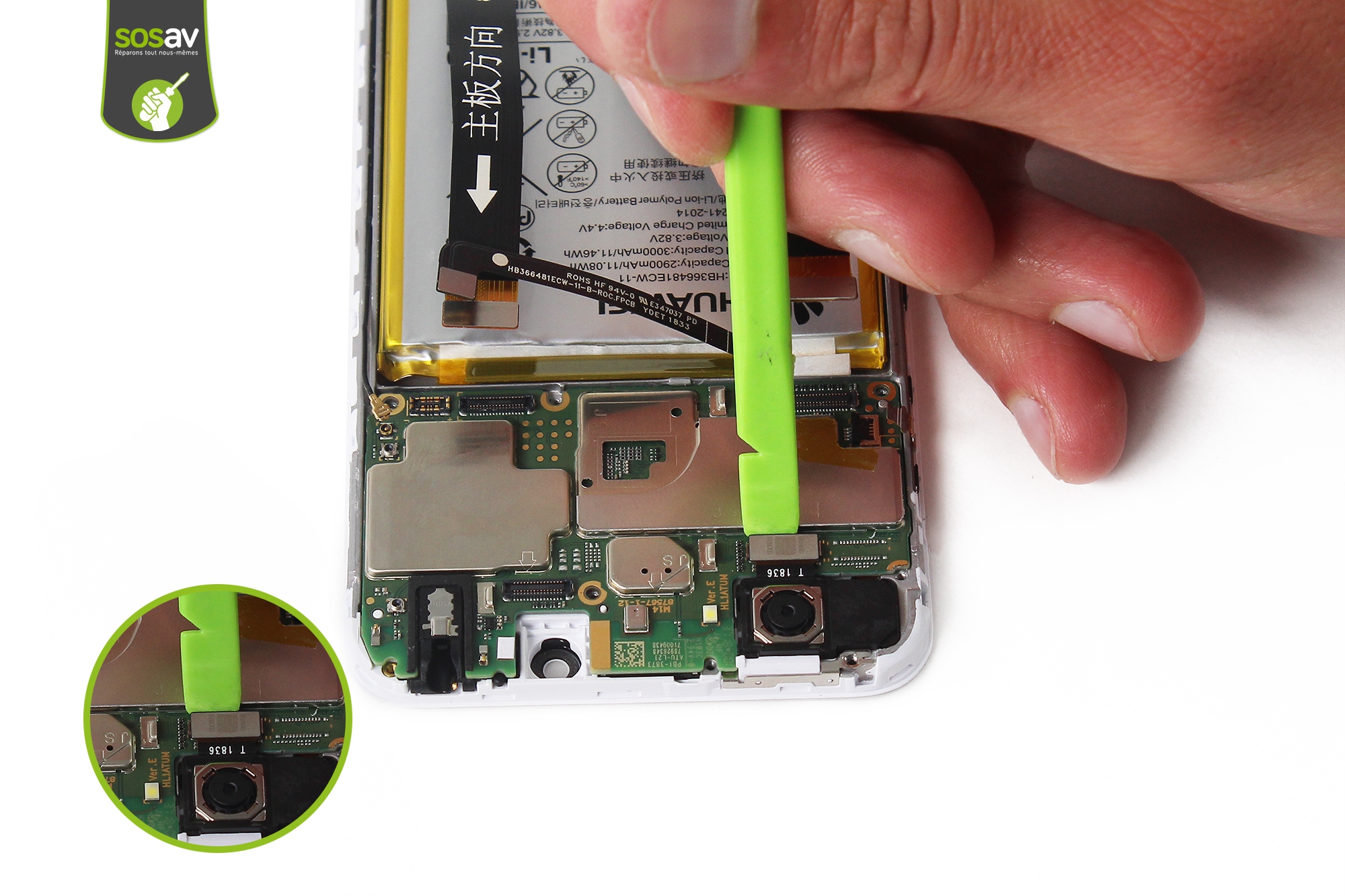

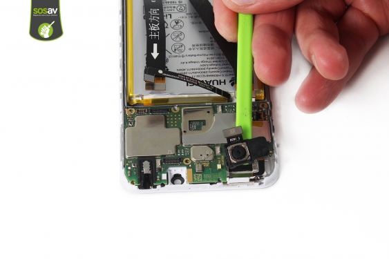

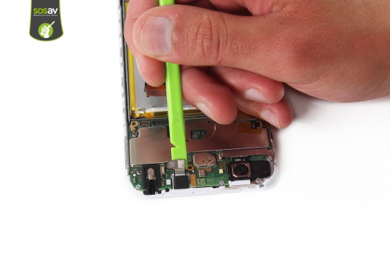

Vous pouvez maintenant déconnecter et retirer la caméra arrière.
La caméra arrière est démontée.

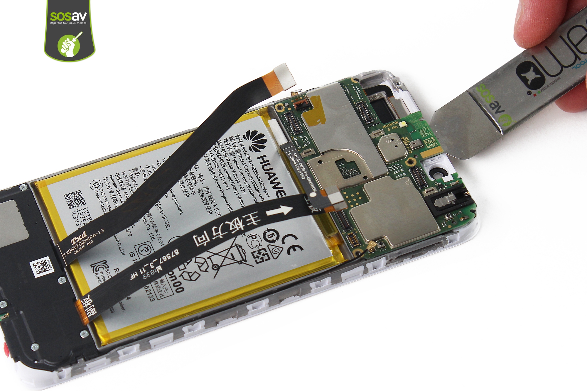

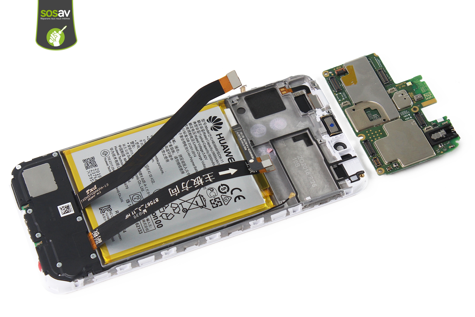

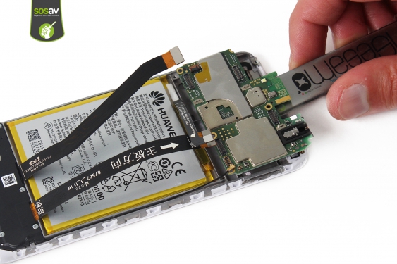

Glissez la iSesamo sous la carte mère pour la soulever et l'extraire en douceur.
La carte mère Huawei Y6 (2018) est extraite.

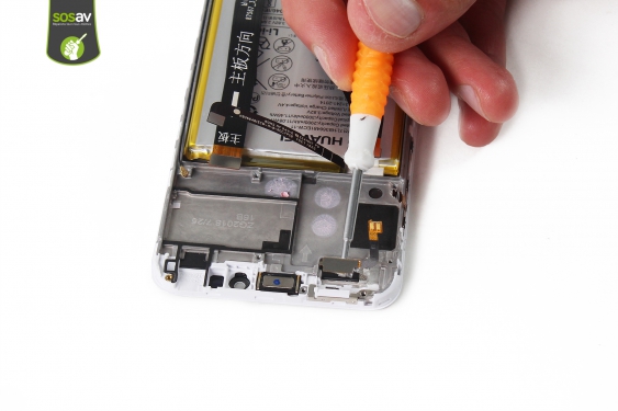

Servez-vous du tournevis plat pour déloger et sortir le capteur proximité.La iSesamo est trop large pour être utilisée ici !
Le capteur proximité et luminosité est déposé.

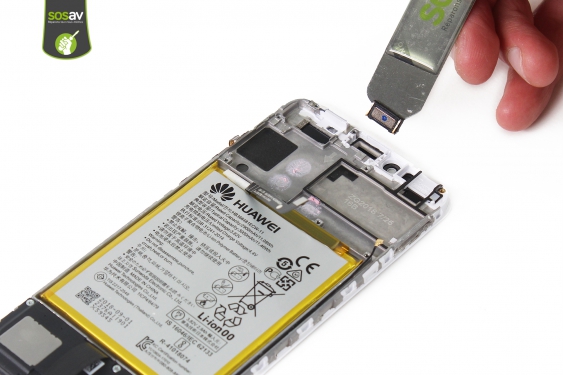

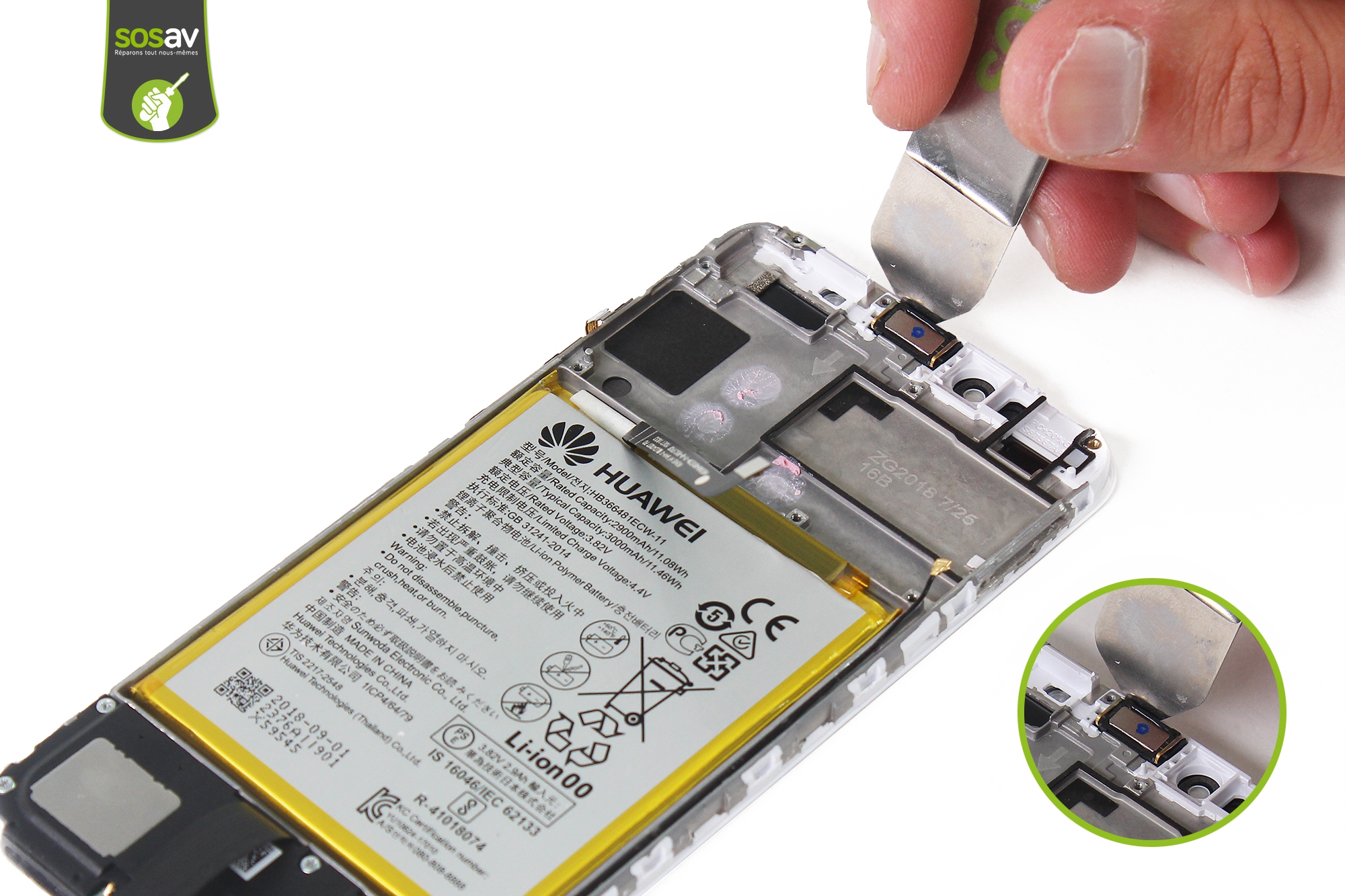

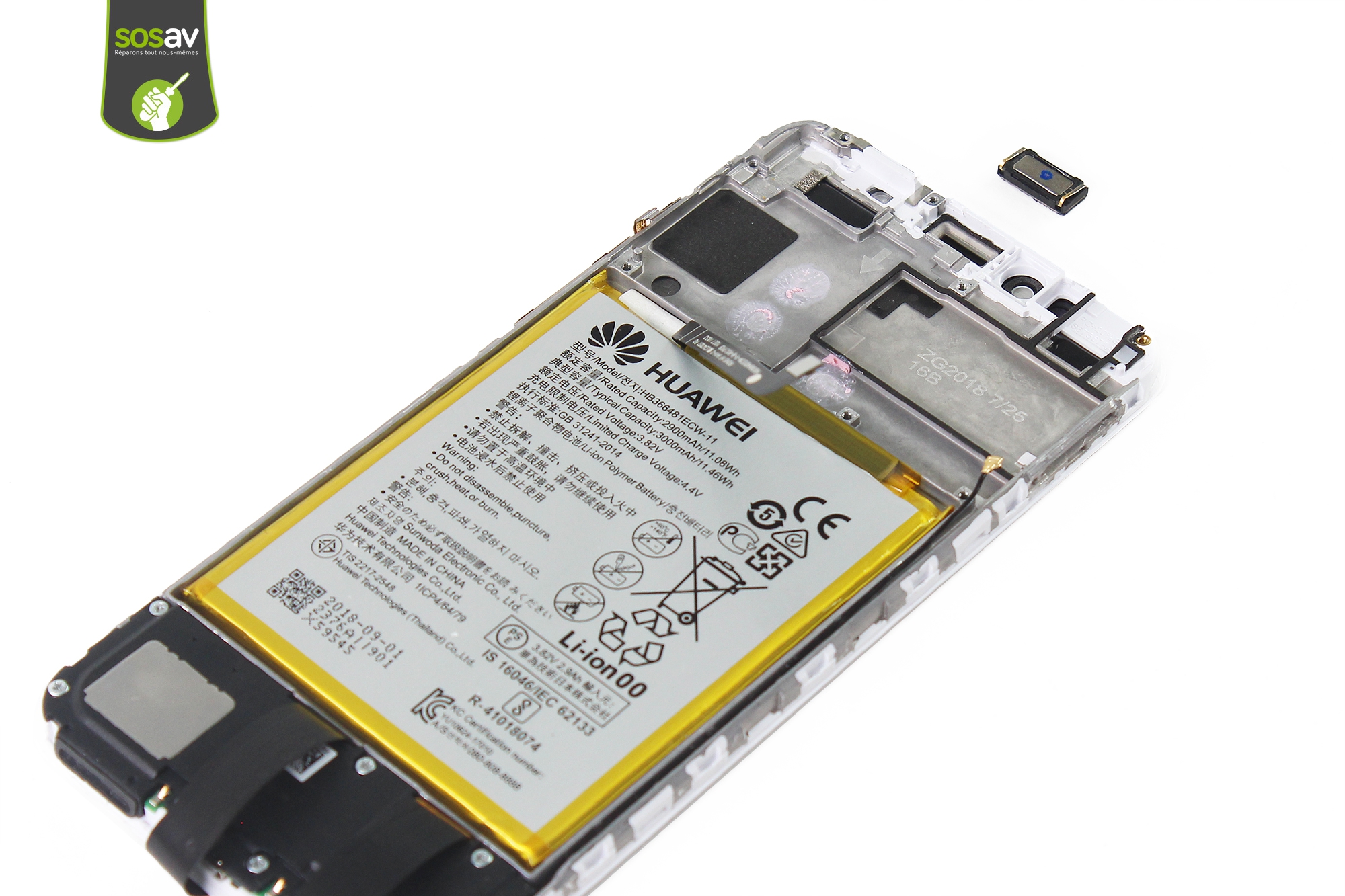

Puis délogez et sortez le haut-parleur interne à l'aide de la spatule iSesamo.
Etape 25
Le haut-parleur interne est extrait.

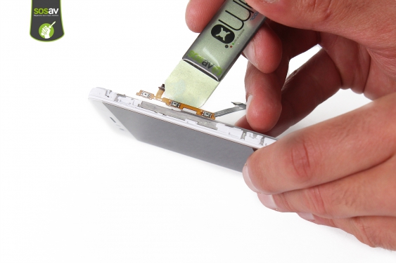

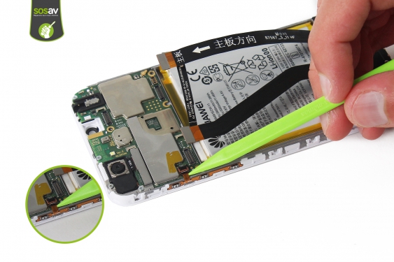

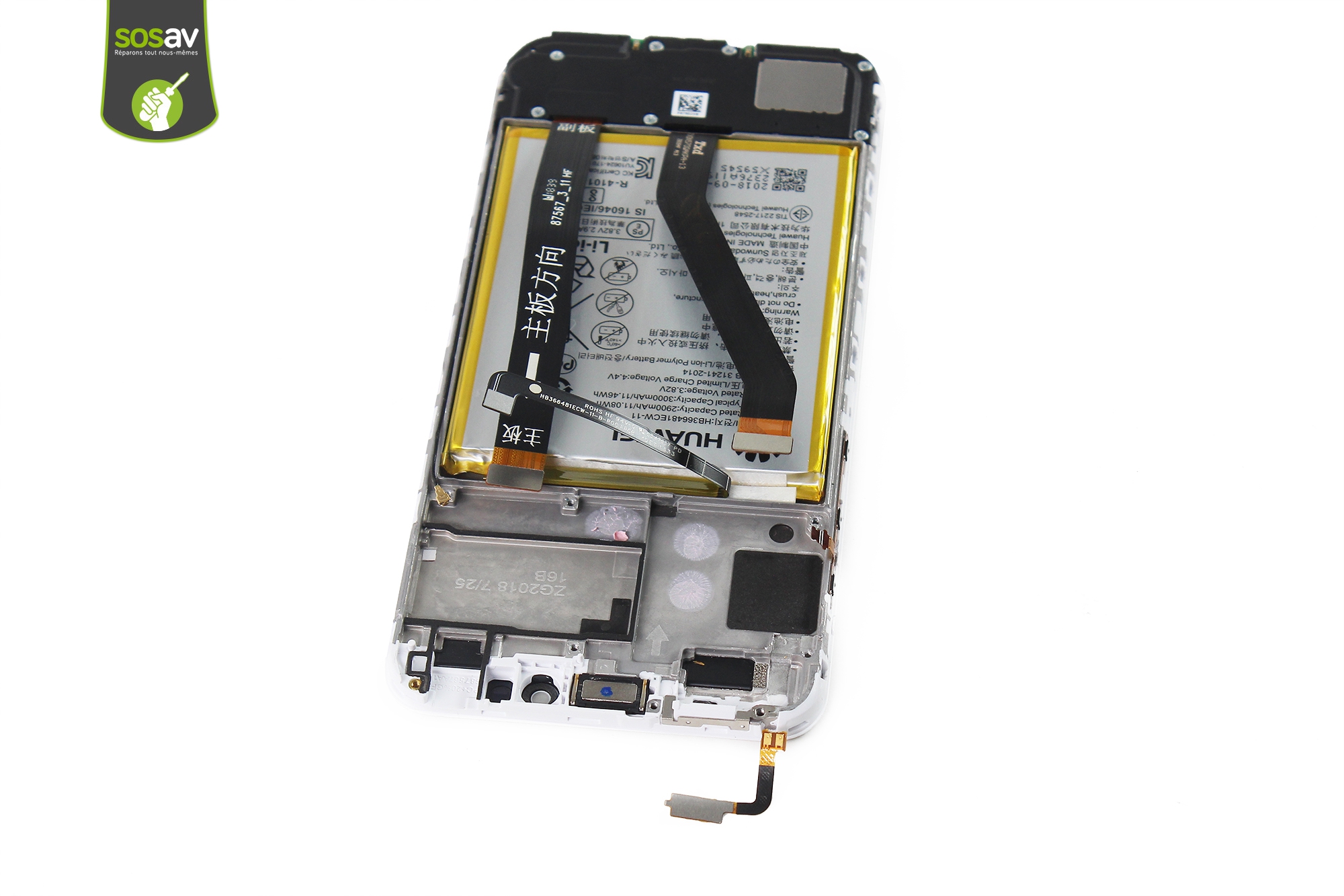

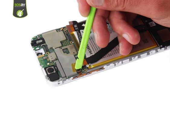

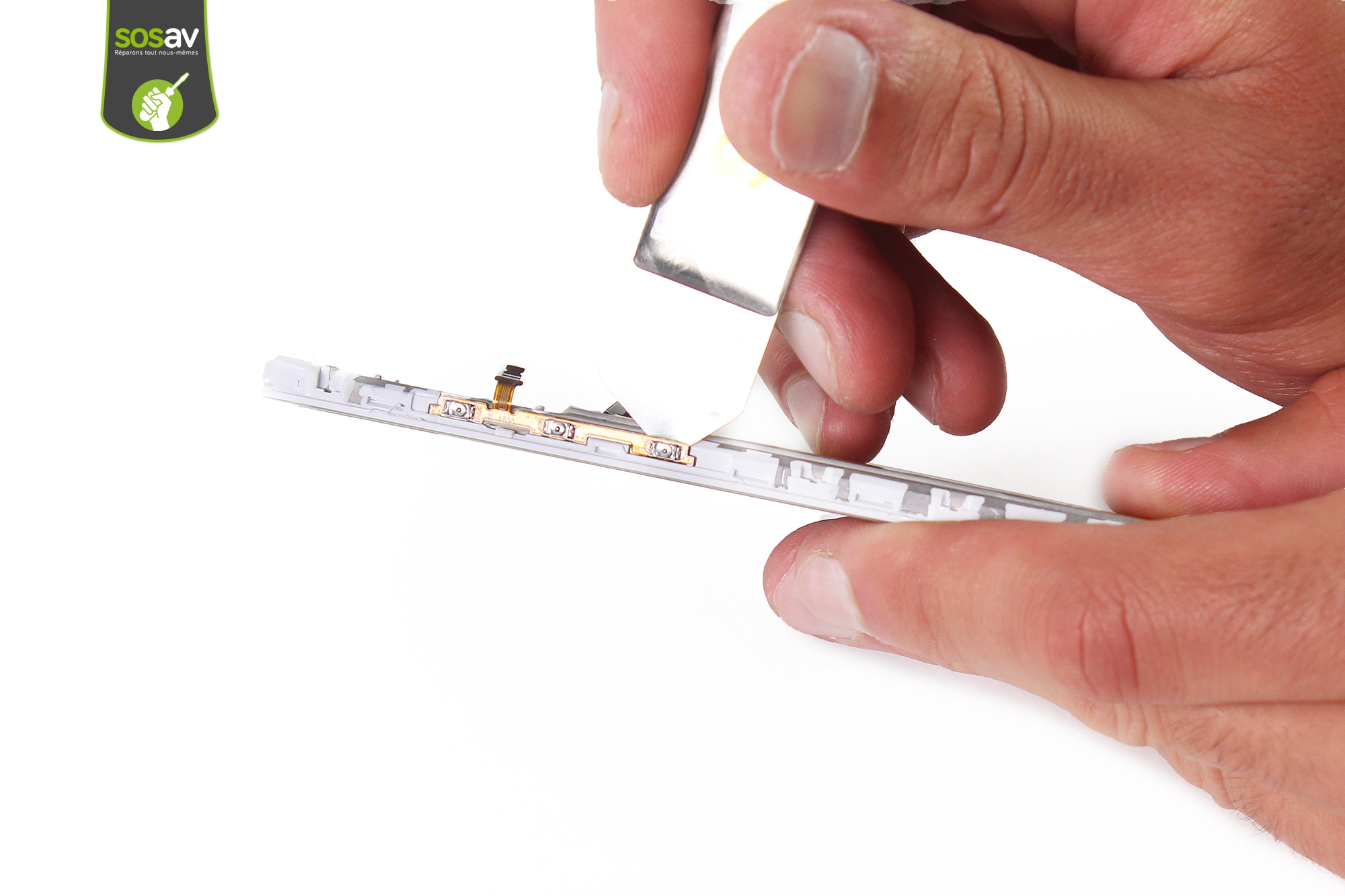

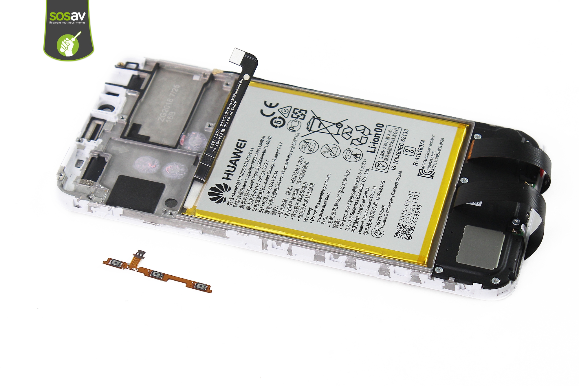

Gardez la iSesamo en main pour décoller délictament la nappe power et volume du châssis.
Etape 27
La nappe power et volume est déposée à son tour.

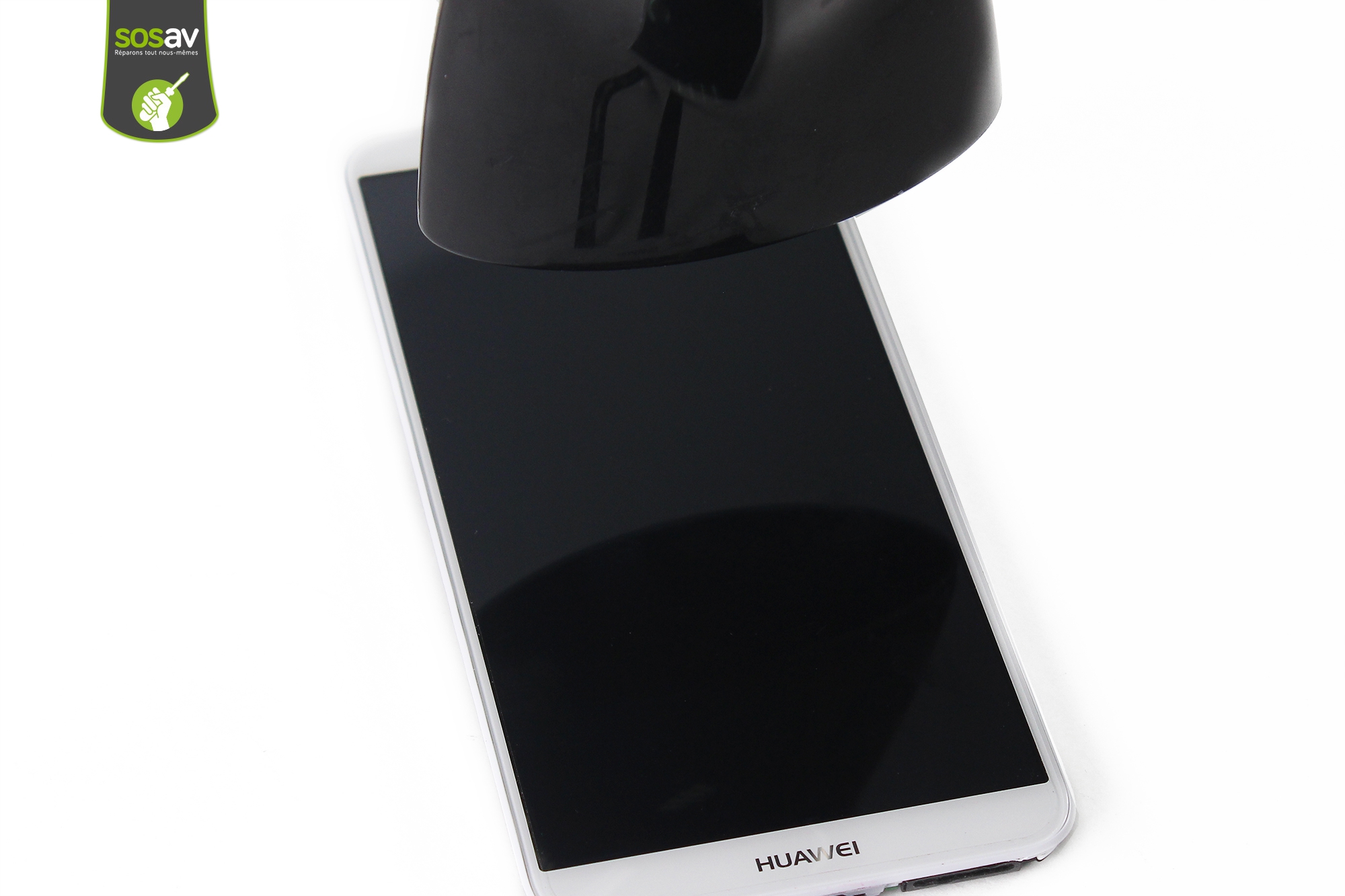

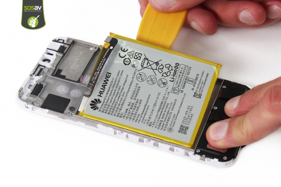

Rendez-vous dans votre salle de bain pour récupérer un outil inattendu : votre sèche-cheveux !Retournez le téléphone et chauffez la face opposée à la batterie pendant quelques minutes pour ramollir la colle qui la maintient.Ne chauffez pas directement la batterie Attention à ne pas chauffer trop longuement le centre du LCD au risque de l'endommager.
Etape 29

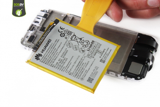

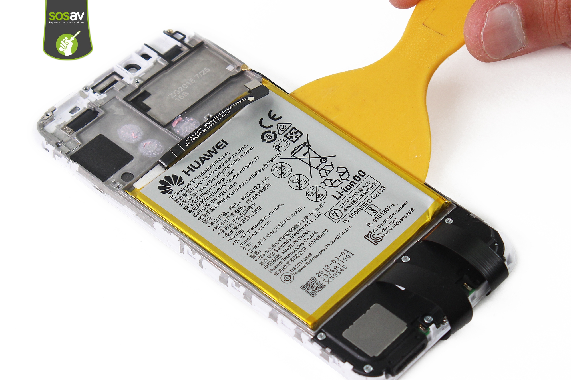

Insérez ensuite progressivement la spatule large et plate sous la batterie pour la décoller.Faites attention à ne pas plier ni percer la batterie.
Etape 30

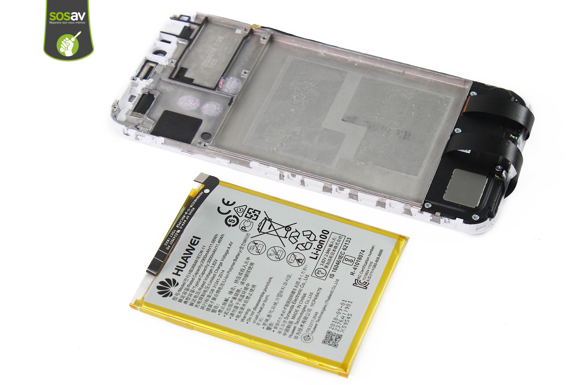

Votre batterie Huawei Y6 (2018) est à présent déposée.

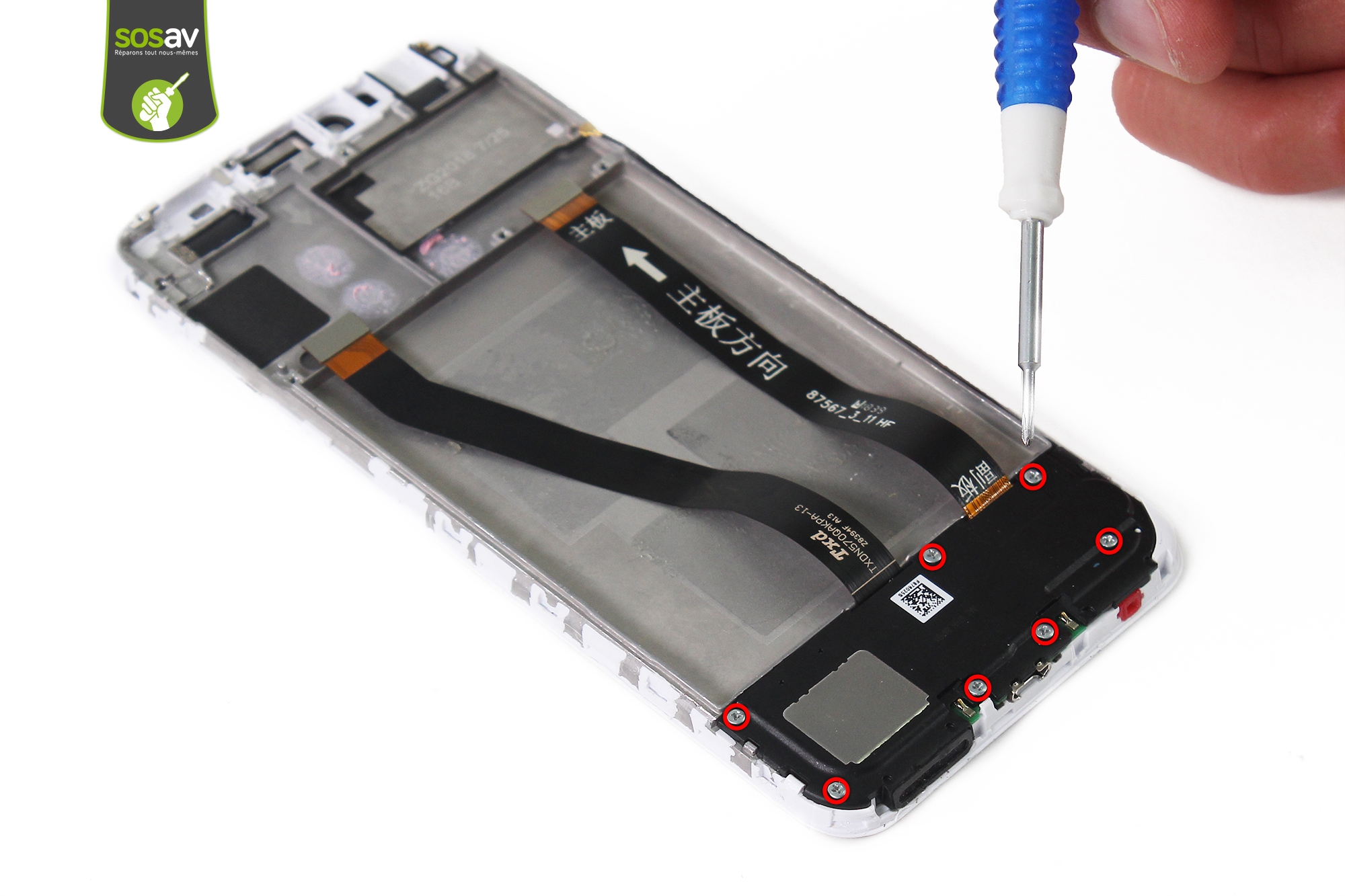

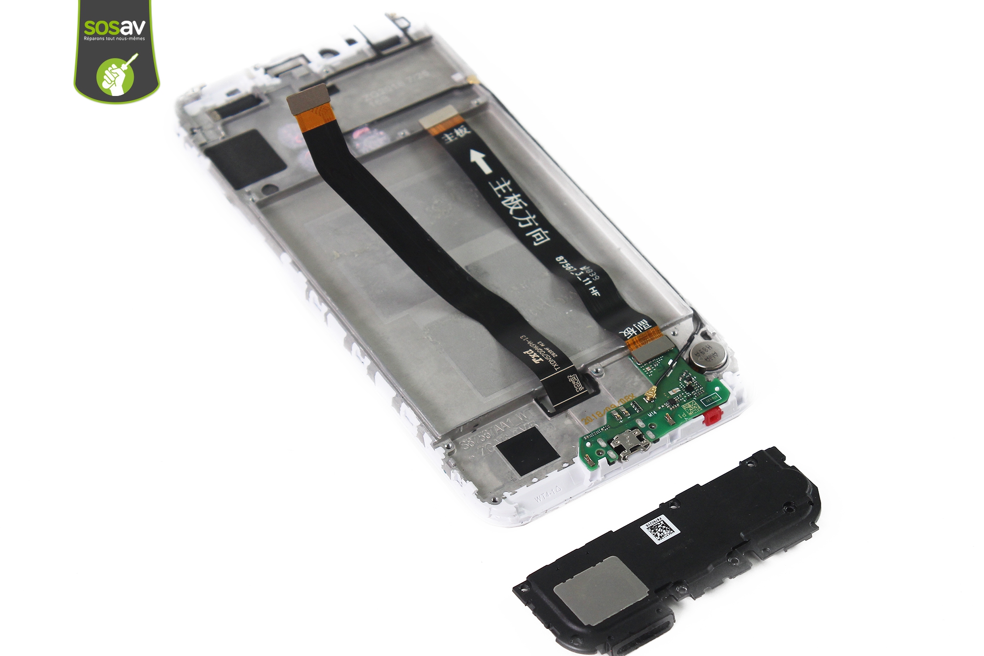

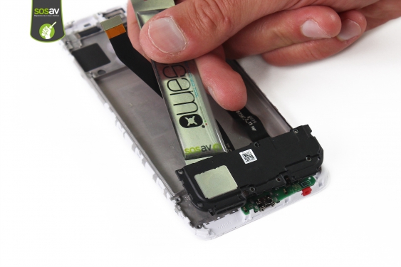

Dévissez ensuite les 7 vis entourées en rouge à l'aide du tournevis cruciforme. (Photo 1)Puis sortez en douceur le haut-parleur externe grâce à la fidèle iSesamo.
Etape 32
Le haut-parleur externe est démonté.

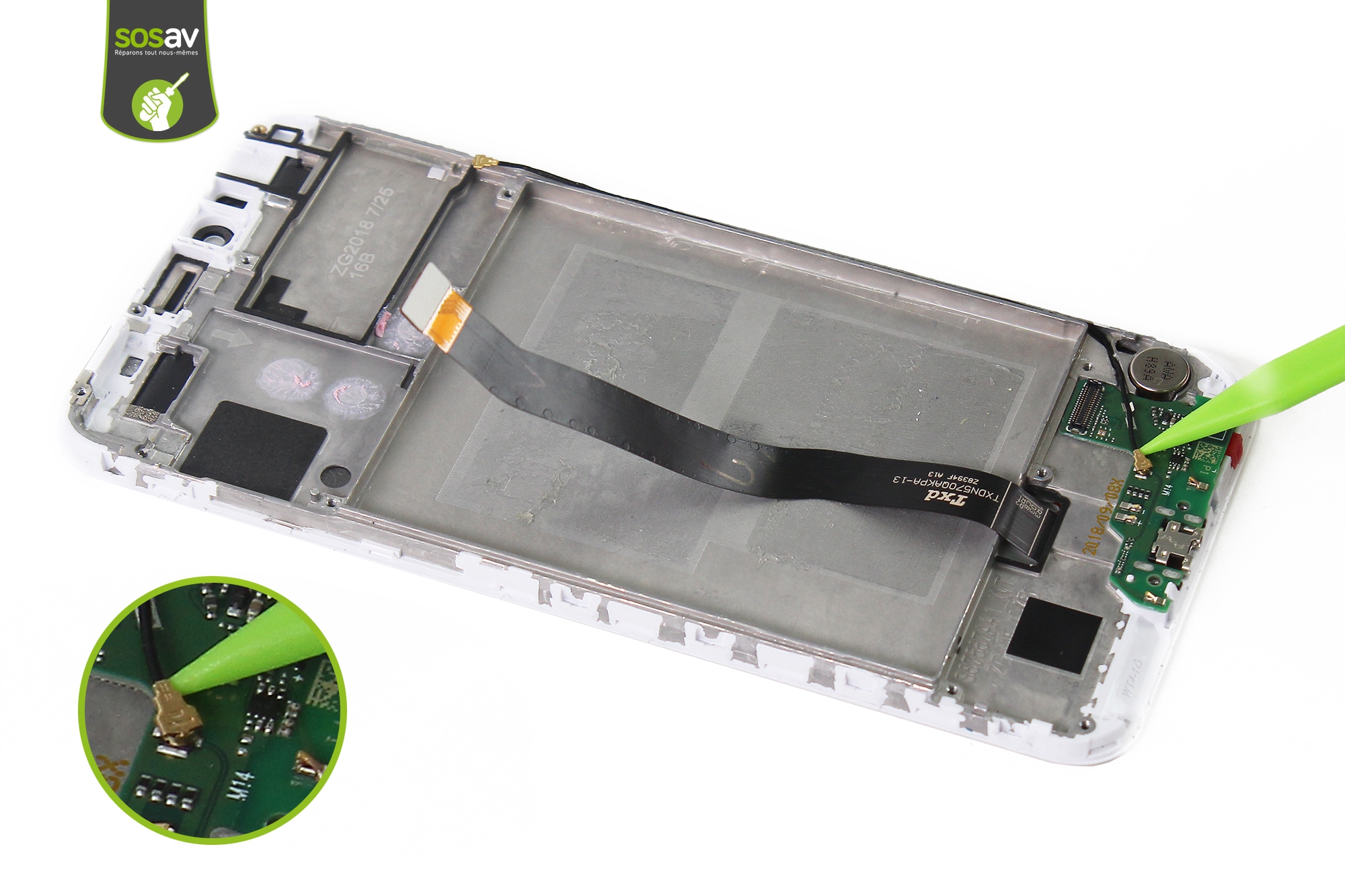

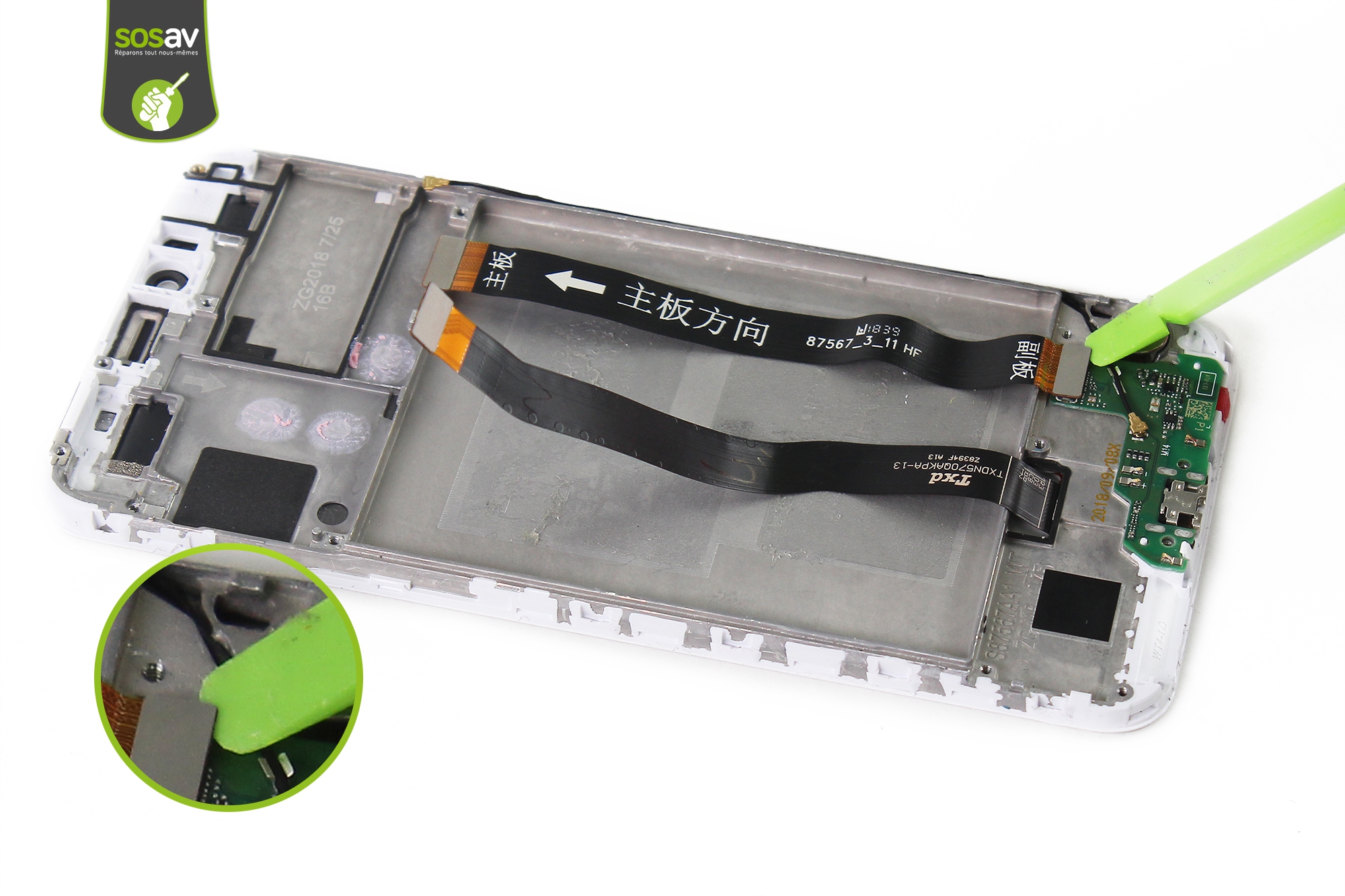

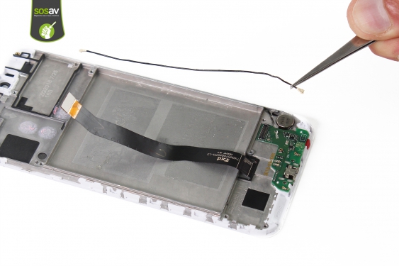

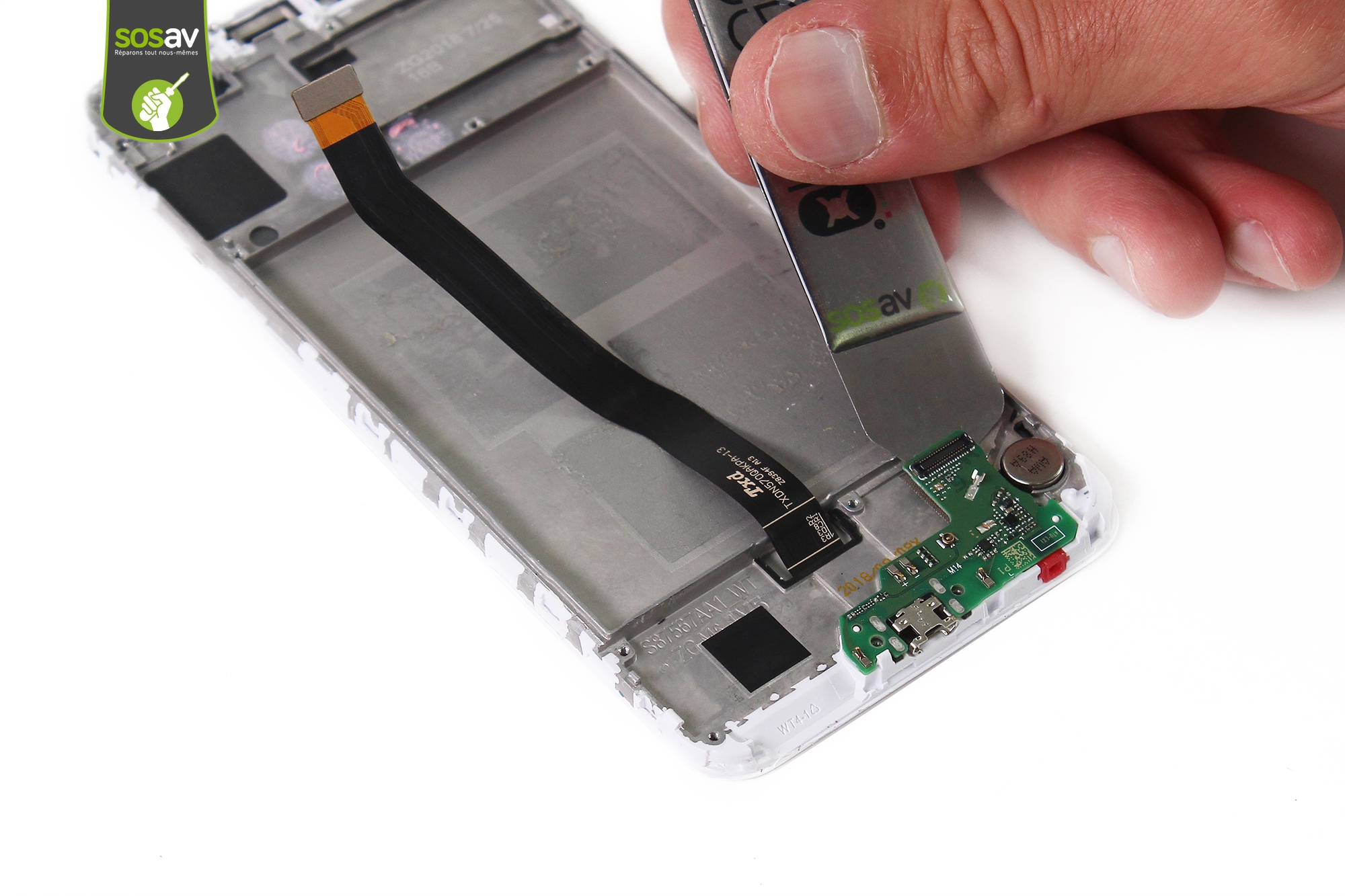

De nouveau avec la spatule en nylon, débranchez la nappe de liaison du connecteur de charge.Puis aidez-vous de la pince pour la décoller.
Etape 34
La nappe de liaison du connecteur de charge est déposée.

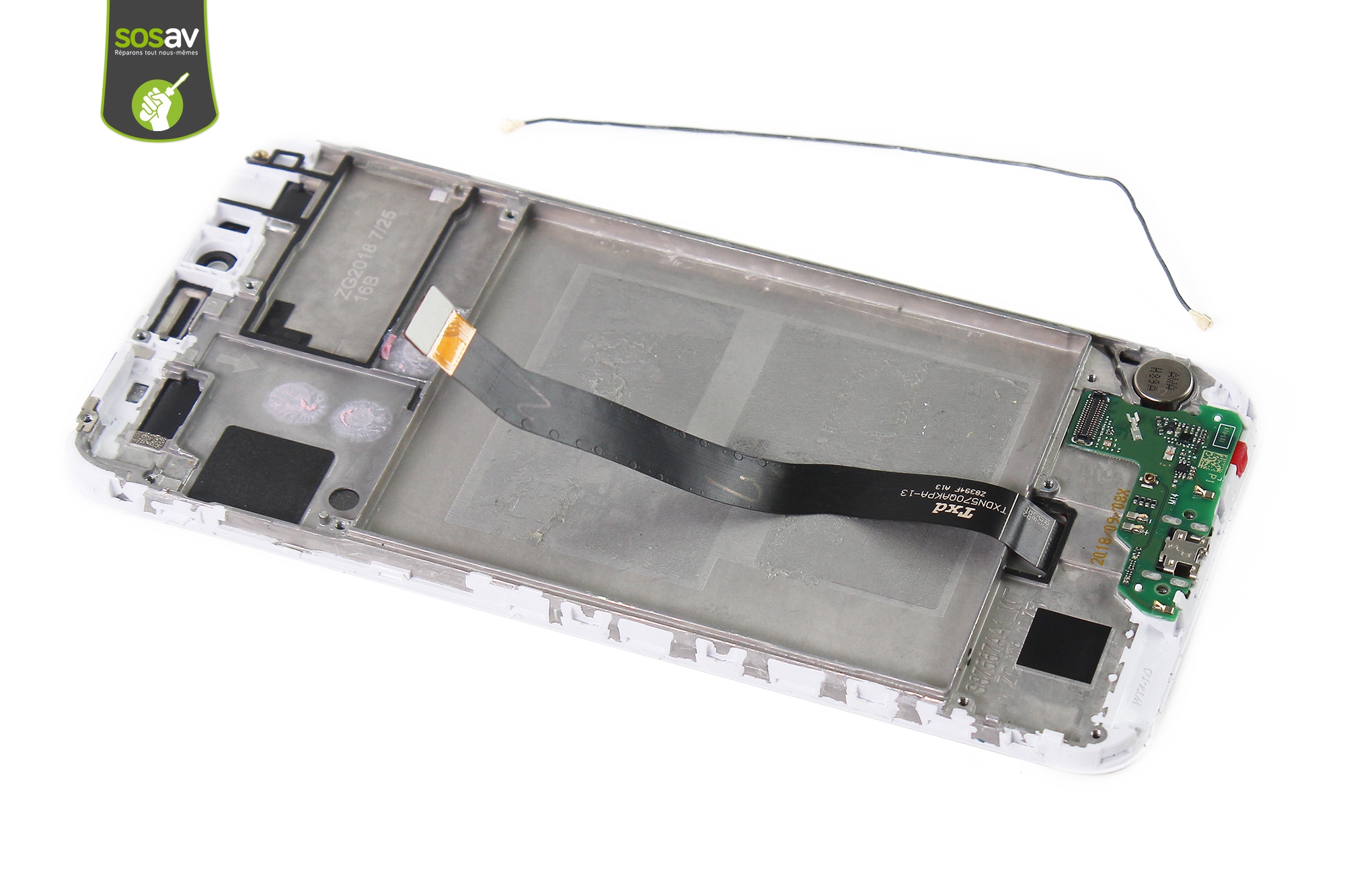

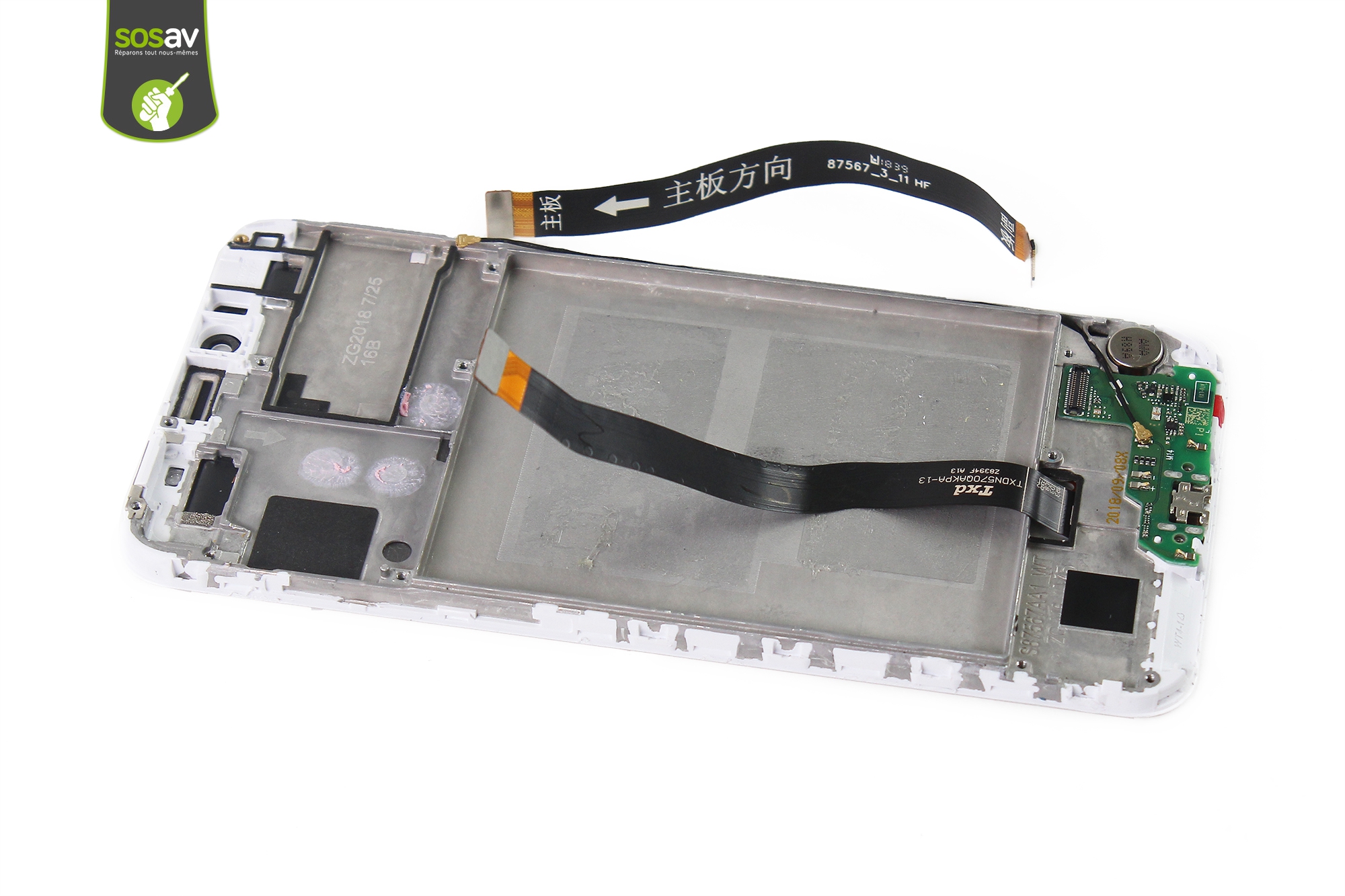

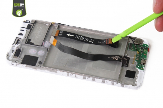

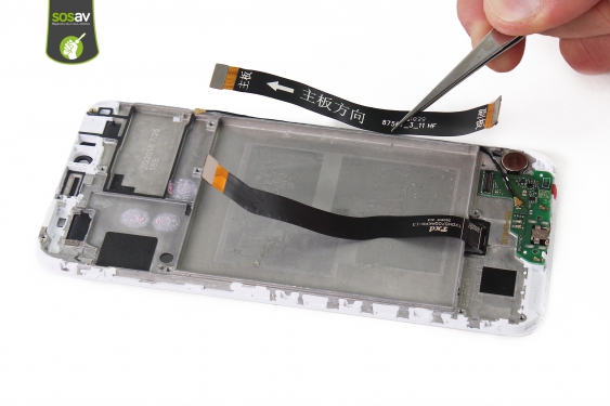

Déverrouillez le câble d'interconnexion avec la pointe de la spatule en nylon.Tirez-le le long du châssis avec la pince.
Etape 36
Le câble d'interconnexion est démonté.

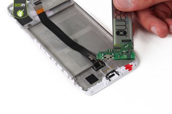

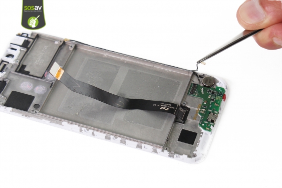

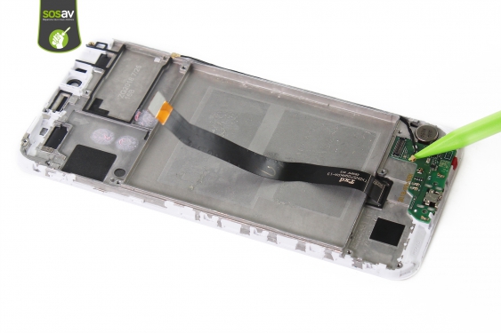

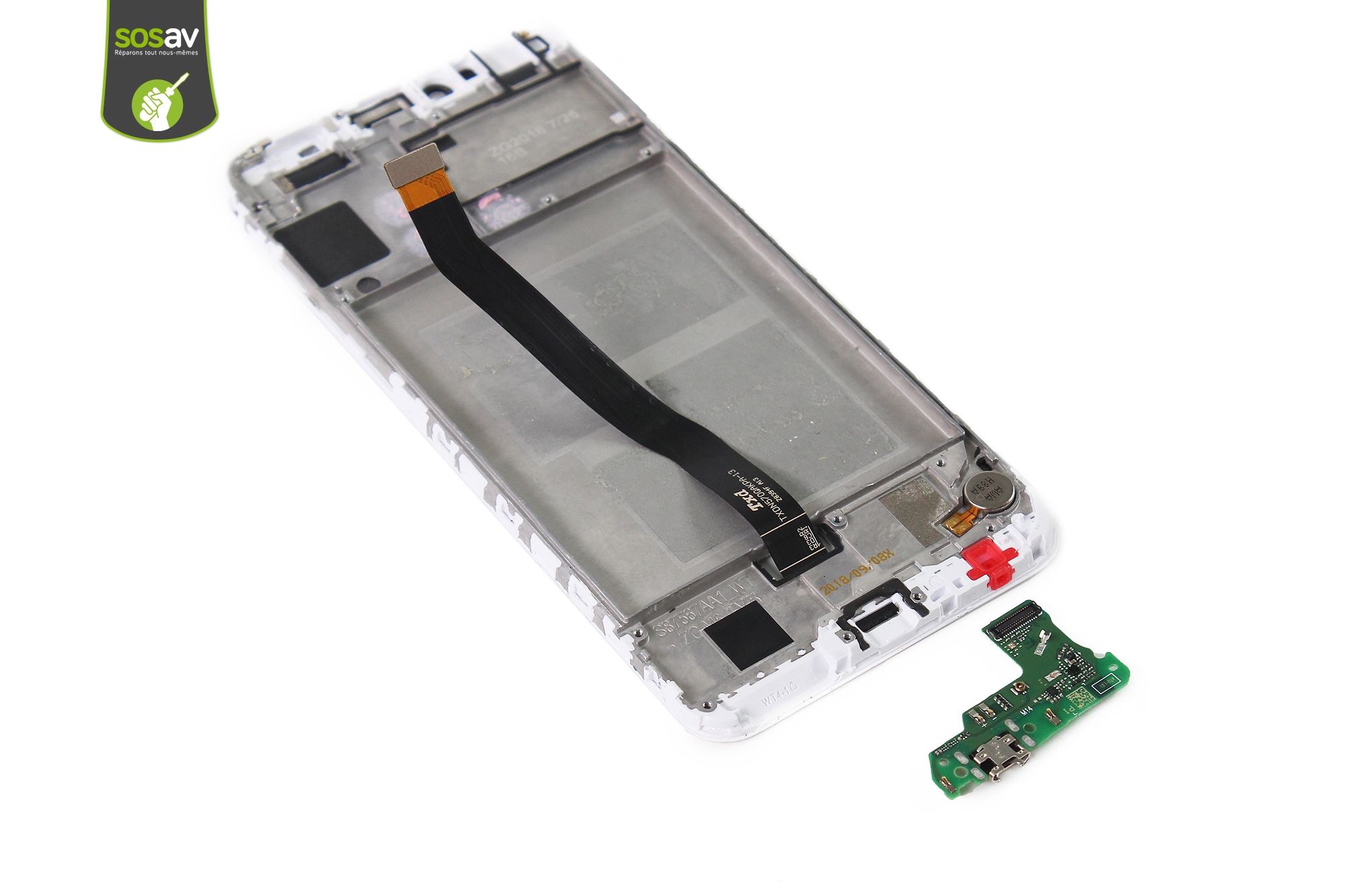

Glissez la iSesamo sous le connecteur de charge pour le soulever et le sortir.
Etape 38
Le connecteur de charge est démonté.

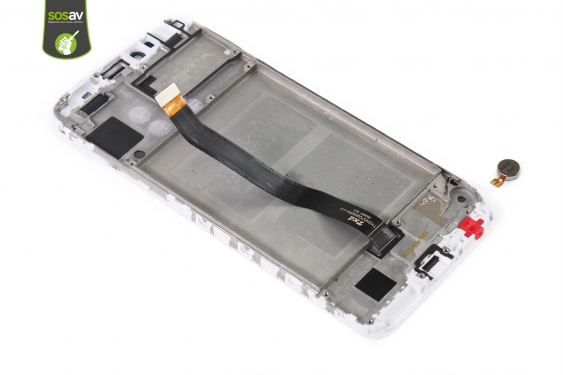

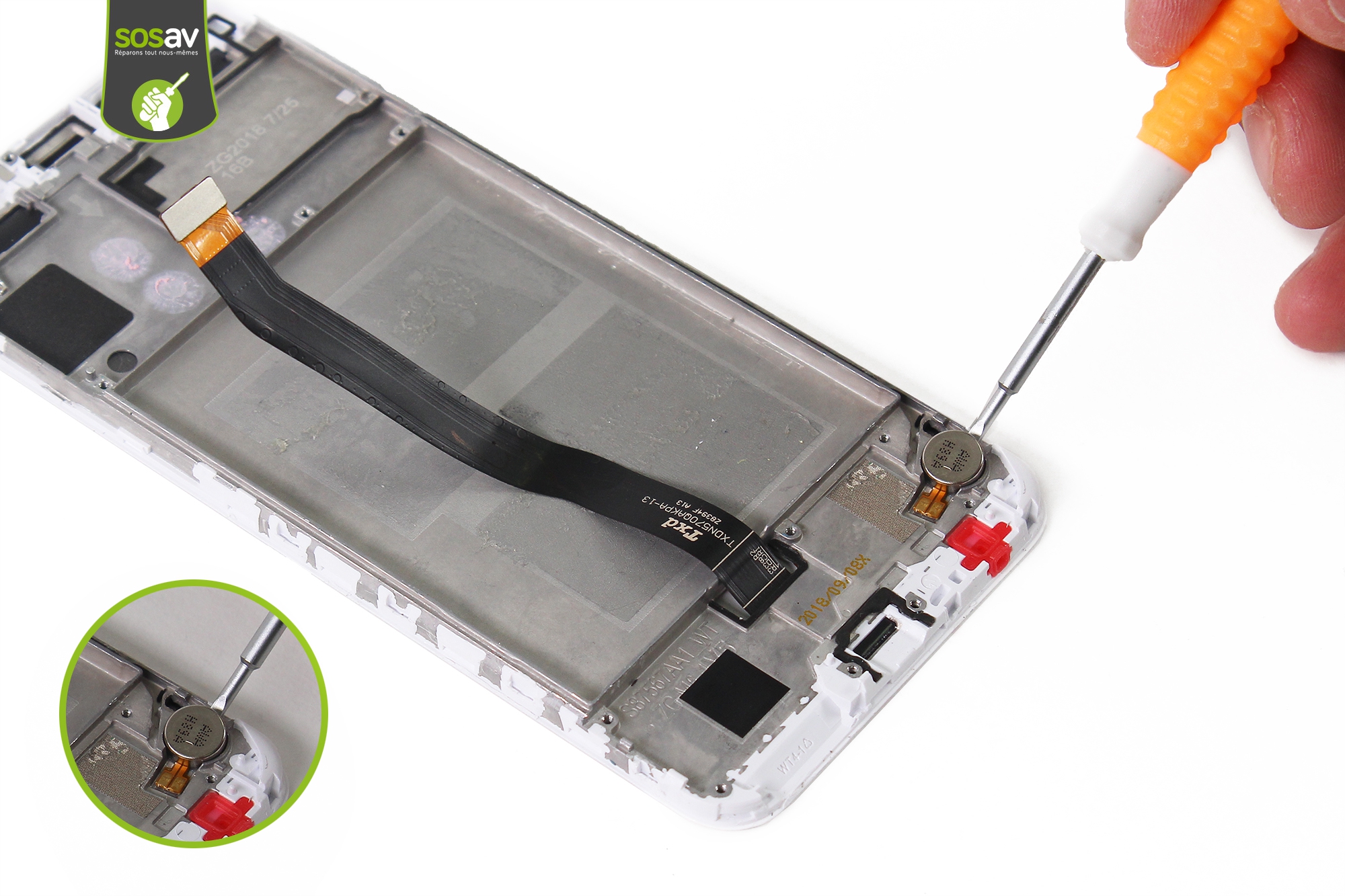

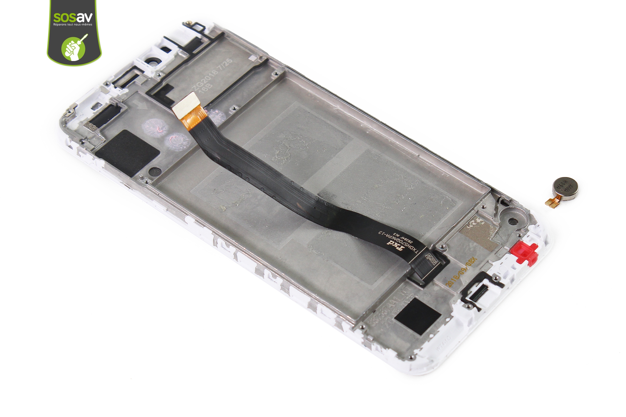

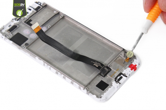

Il ne vous reste plus qu'à sortir le vibreur à l'aide du tournevis plat pusique la iSesamo est, à nouveau, trop large.
Etape 40
Votre écran Huawei Y6 (2018) est désormais entièrement démonté.En cas de problème d'affichage ou tactile, vous savez maintenant comment le remplacer grâce à ce tuto gratuit :)
