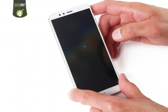

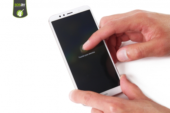

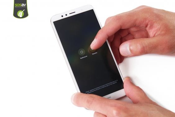

Avant de remplacer votre connecteur de charge Huawei Y6 (2018), nous vous conseillons d'éteindre votre smartphone, pour des raisons évidentes de sécurité.Pour cela, appuyez longuement sur le bouton power situé sur la tranche droite.Puis validez par "Eteindre".

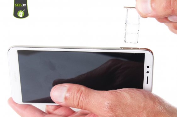

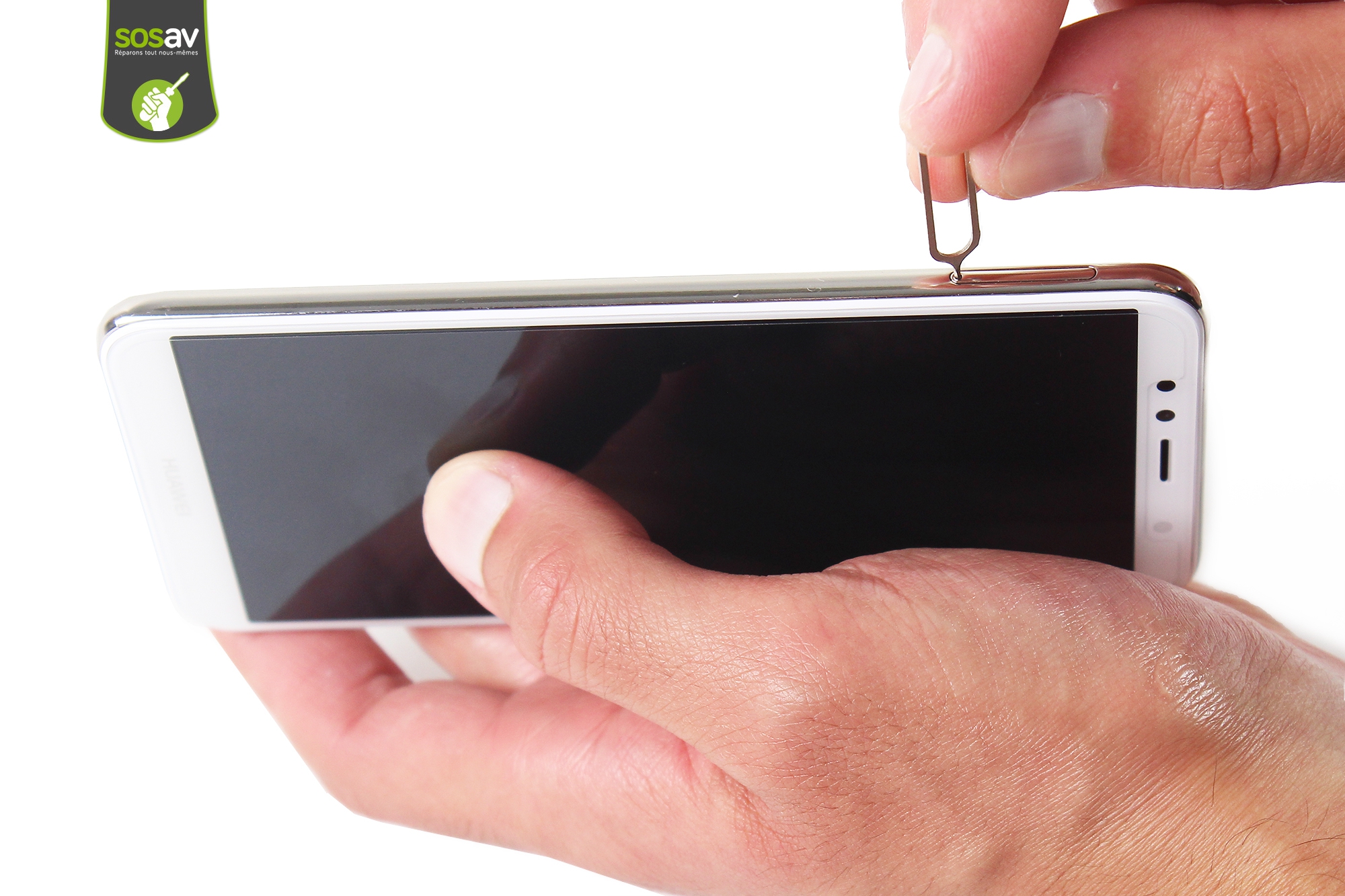

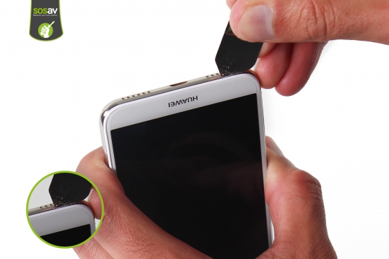

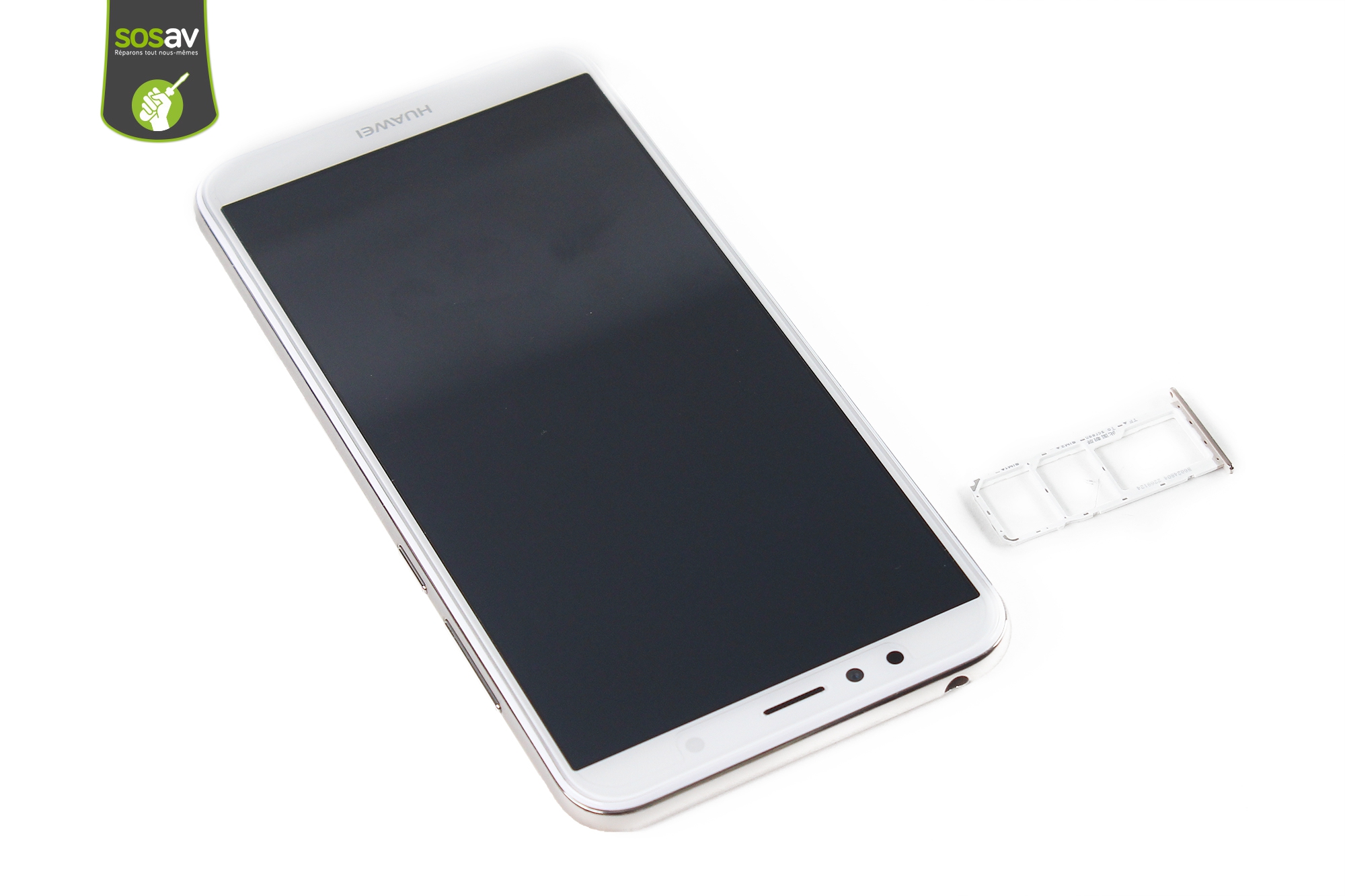

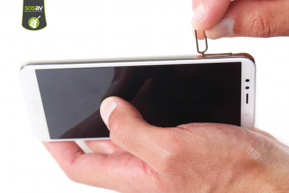

Insérez ensuite l'extracteur SIM (présent dans la boîte de votre téléphone ou dans notre kit outils) dans le trou présent sur la tranche gauche.Après avoir exercé une légère pression, le tiroir SIM va s'éjecter de lui-mêmeVous pouvez à présent le retirer.
Le tiroir SIM / SD est extrait et en moins de 2 minutes !

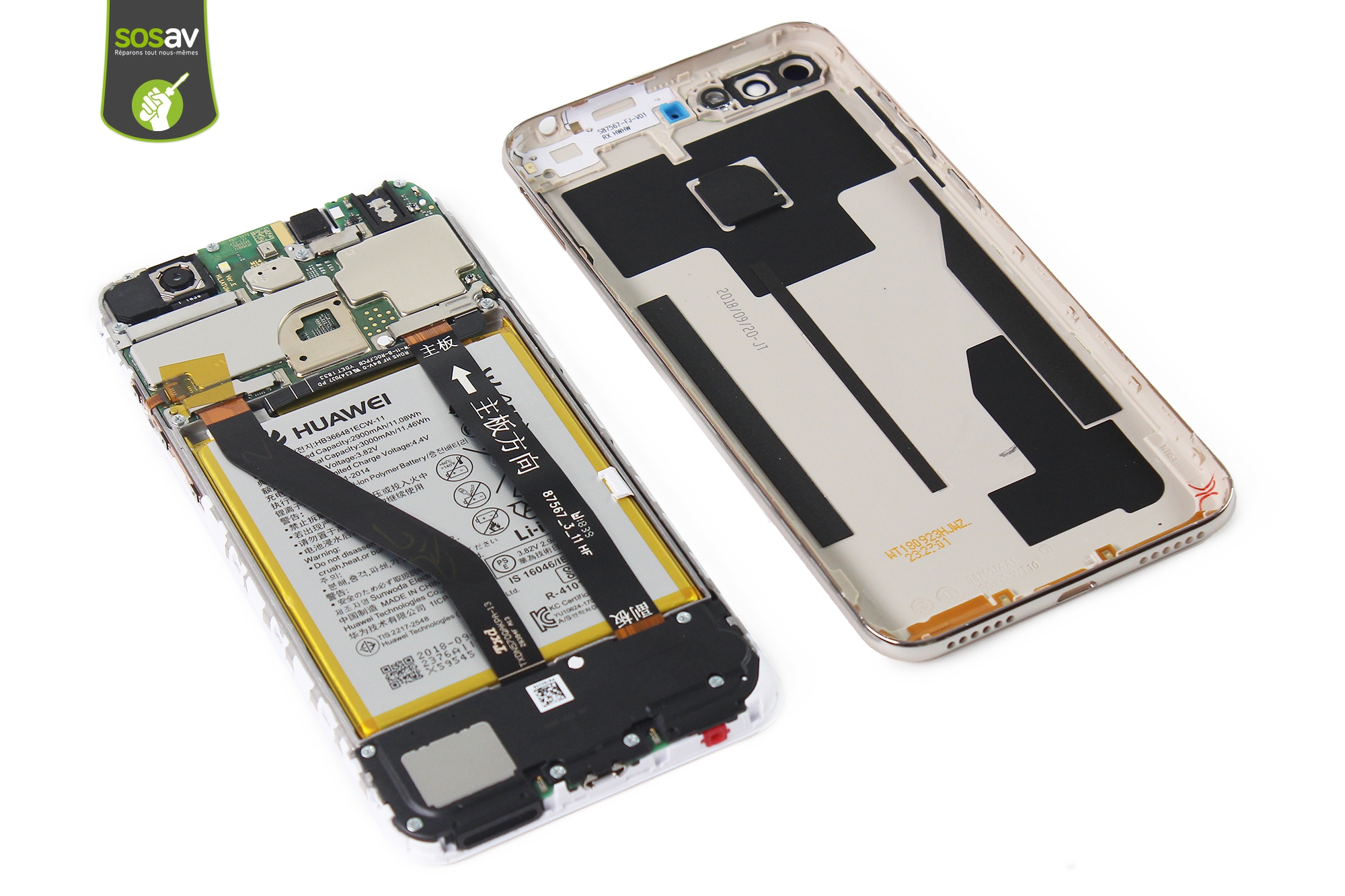

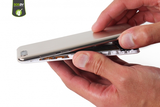

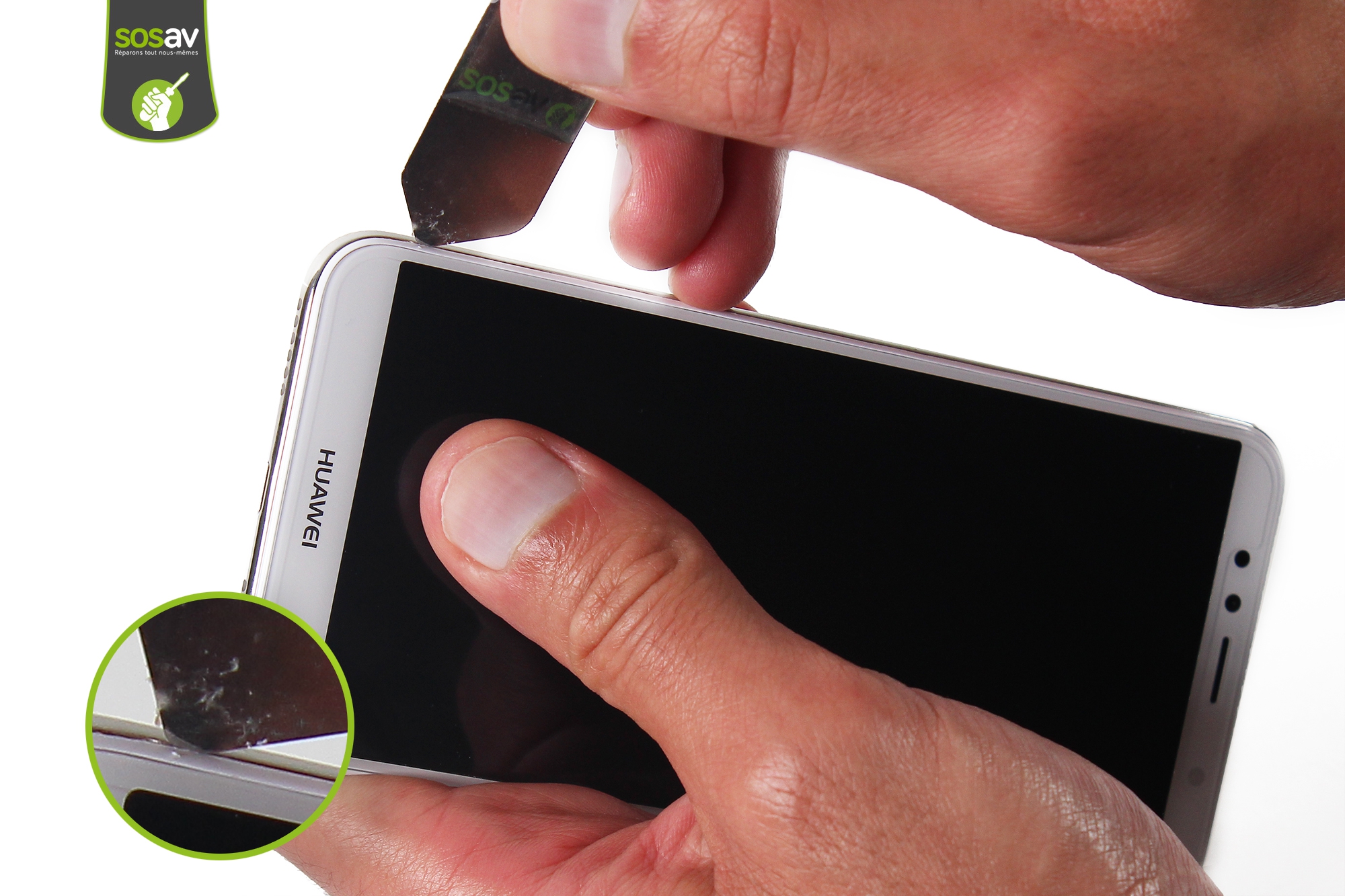

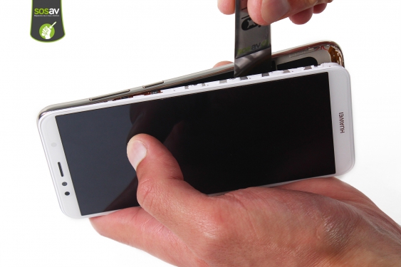

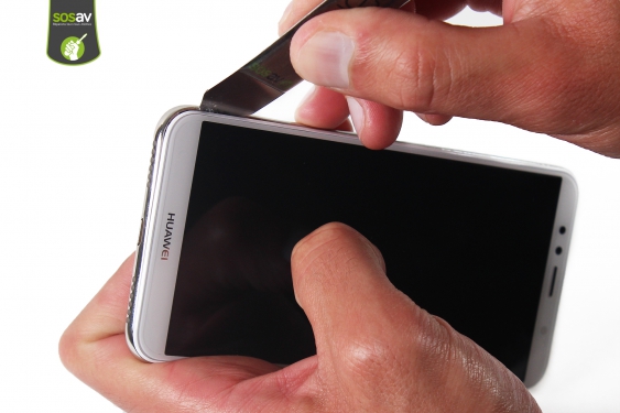

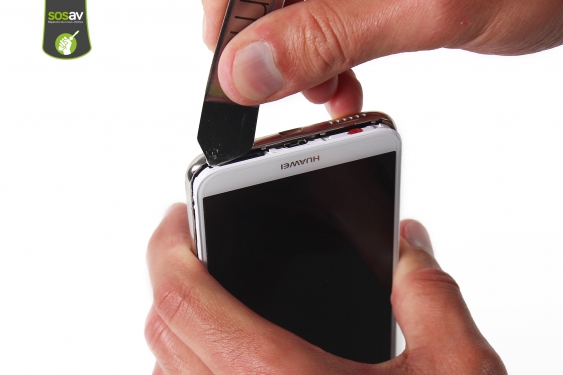

Insérez délicatement la spatule iSesamo entre la coque et l'écran et faites levier pour commencer à créer une légère ouverture.Continuez à décpliser le bas de la coque.

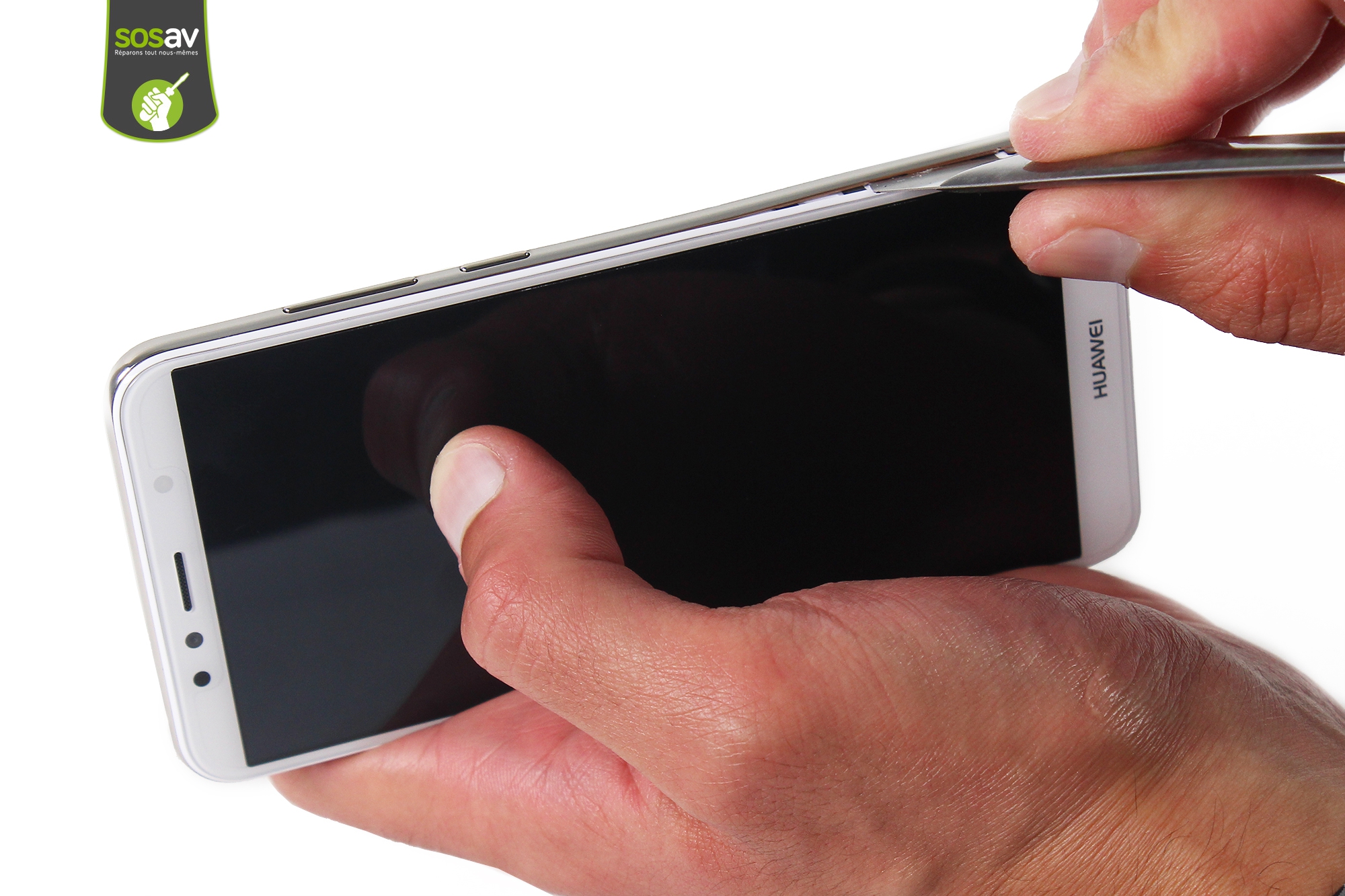

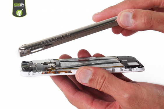

Poursuivez en déclipsant le côté opposé.Vous pouvez ensuite séparer entièrement la coque du reste du téléphone.
La coque arrière est à présent séparée.

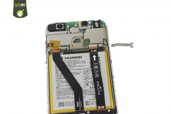

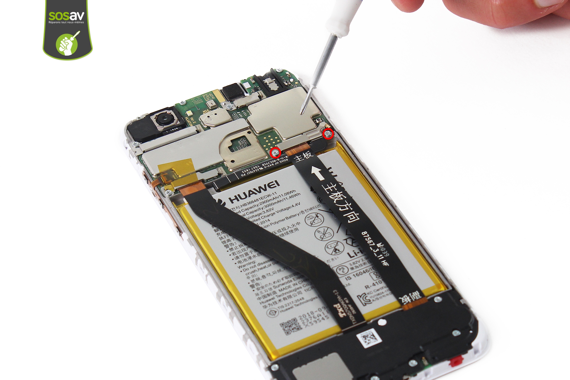

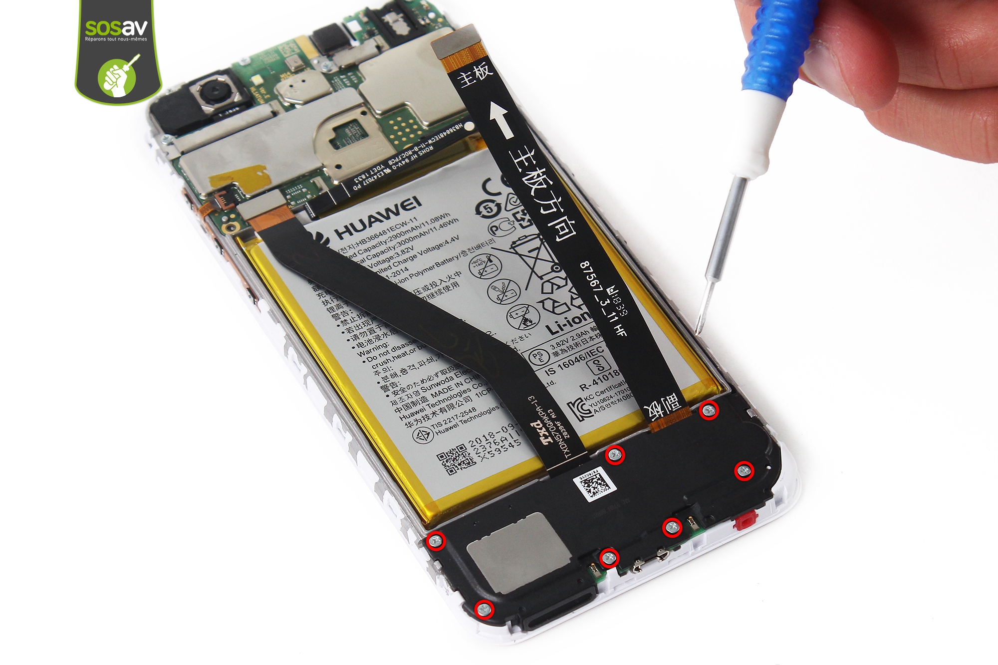

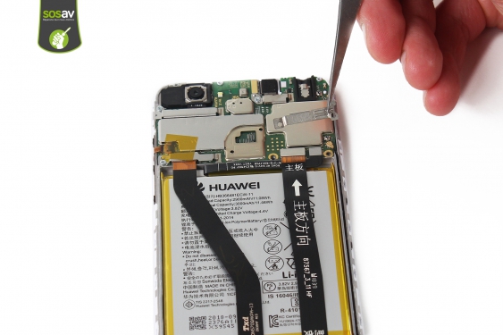

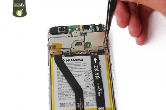

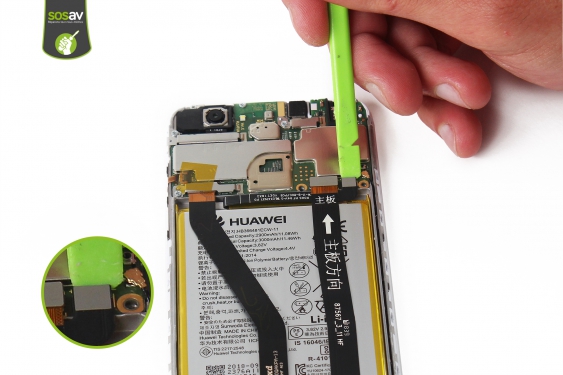

Dévissez les 2 vis entourées en rouge à l'aide du tournevis cruciforme de notre kit outils. (Photo 1)Puis retirez la plaque de protection des nappes à l'aide de la pince.

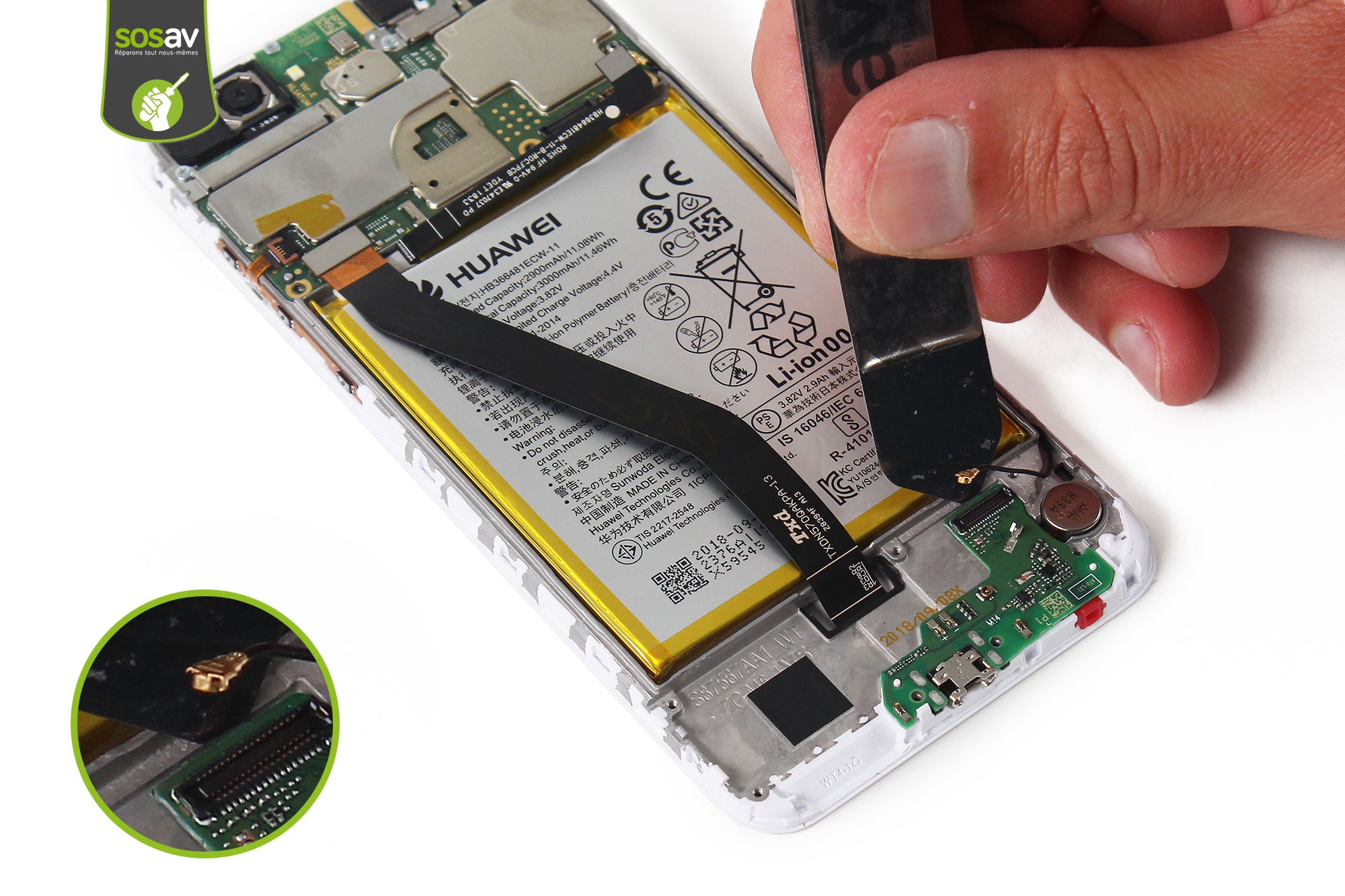

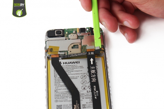

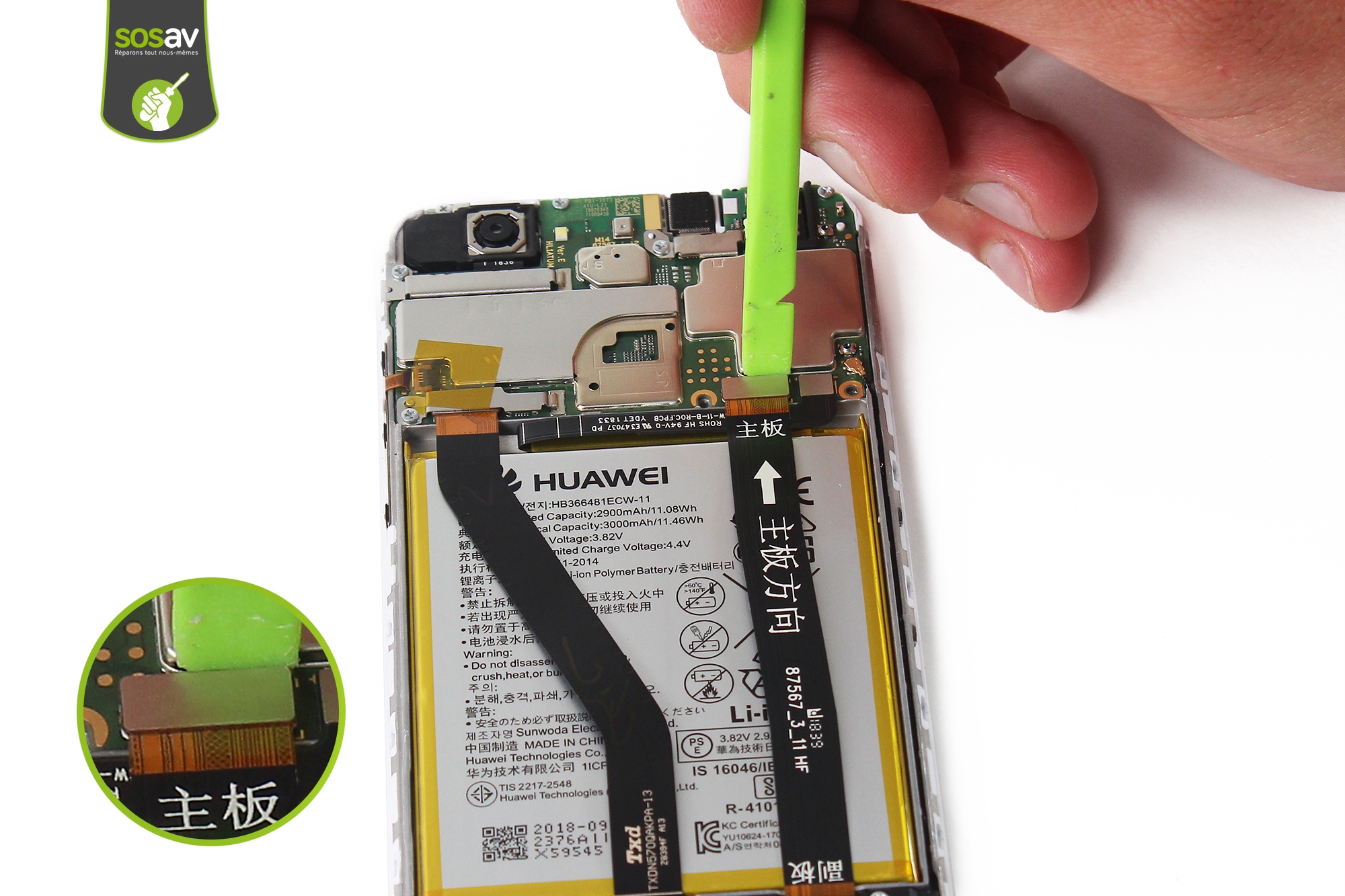

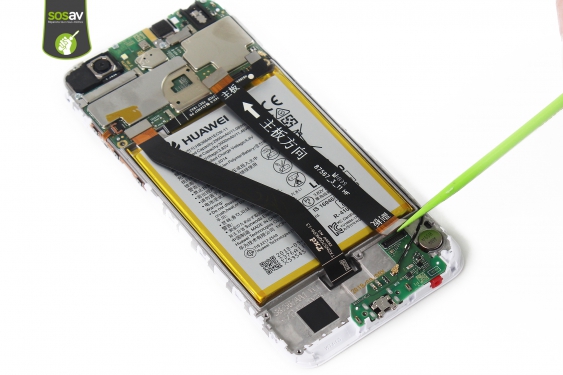

Servez-vous de la spatule en nylon pour débrancher la batterie.Pour plus de confort, vous pouvez commencer par débrancher la nappe de liaison du connecteur de charge. Cette étape permet simplement d'éviter les éventuels courts-circuits lors du reste de la réparation Huawei Y6 (2018).

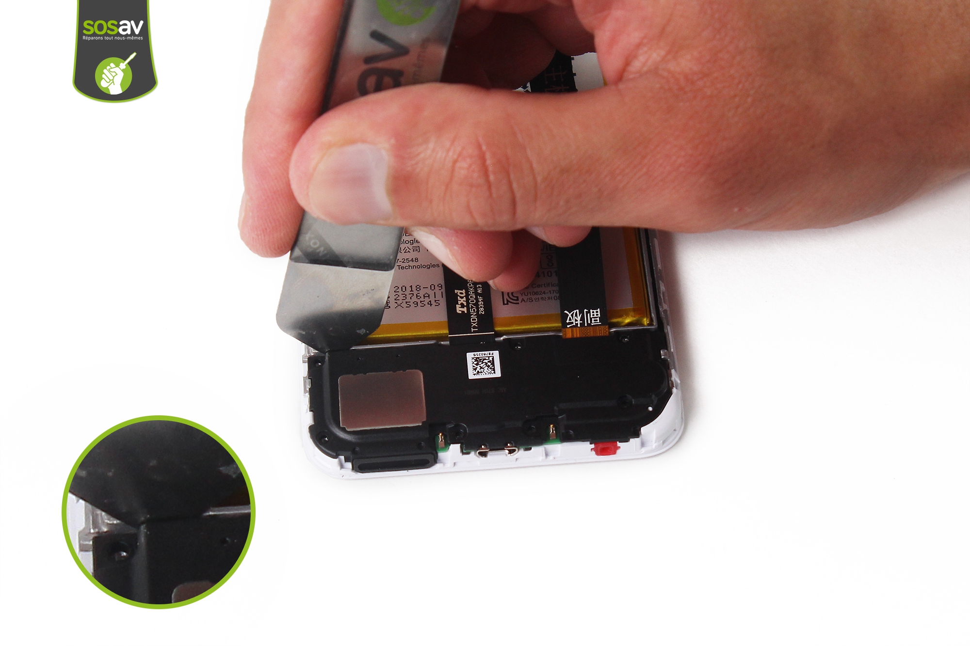

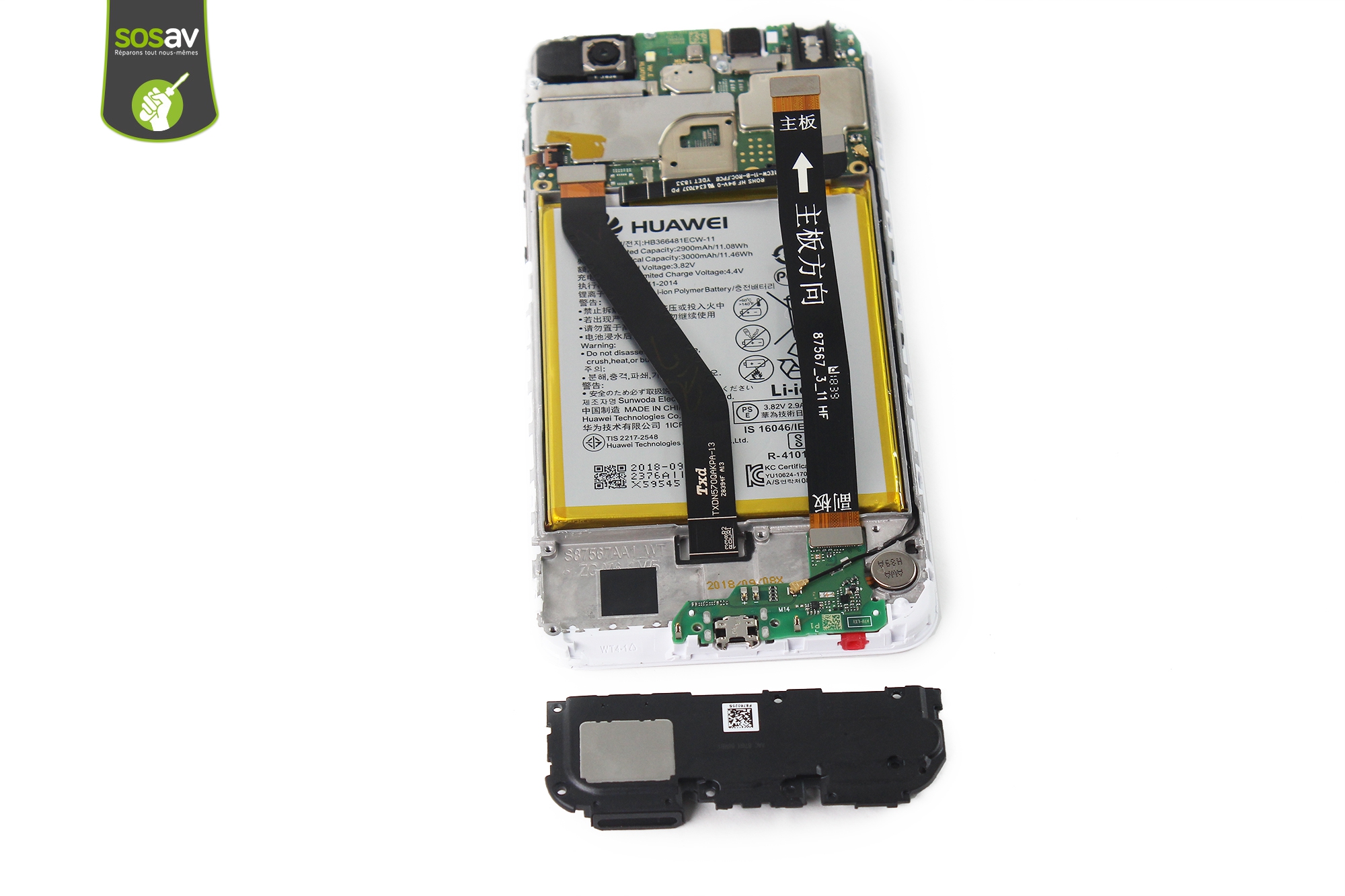

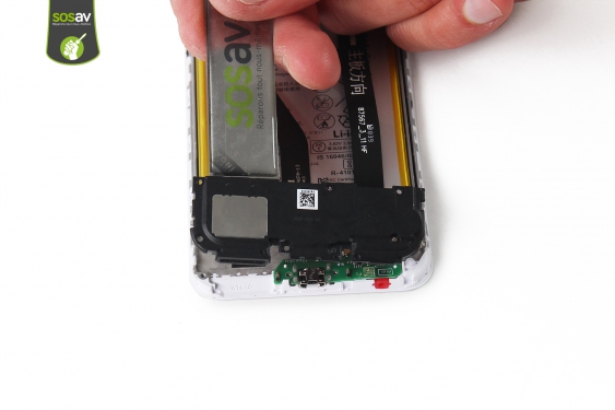

Réutilisez le tournevis cruciforme pour dévisser les 7 vis entourées en rouge.

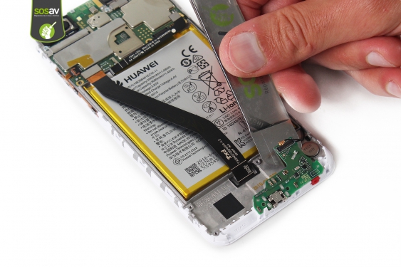

Vous pouvez le sortir délicatement avec la spatule iSesamo.
Le haut-parleur externe est déposé.

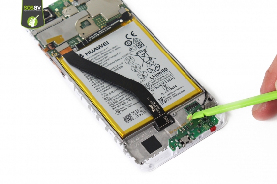

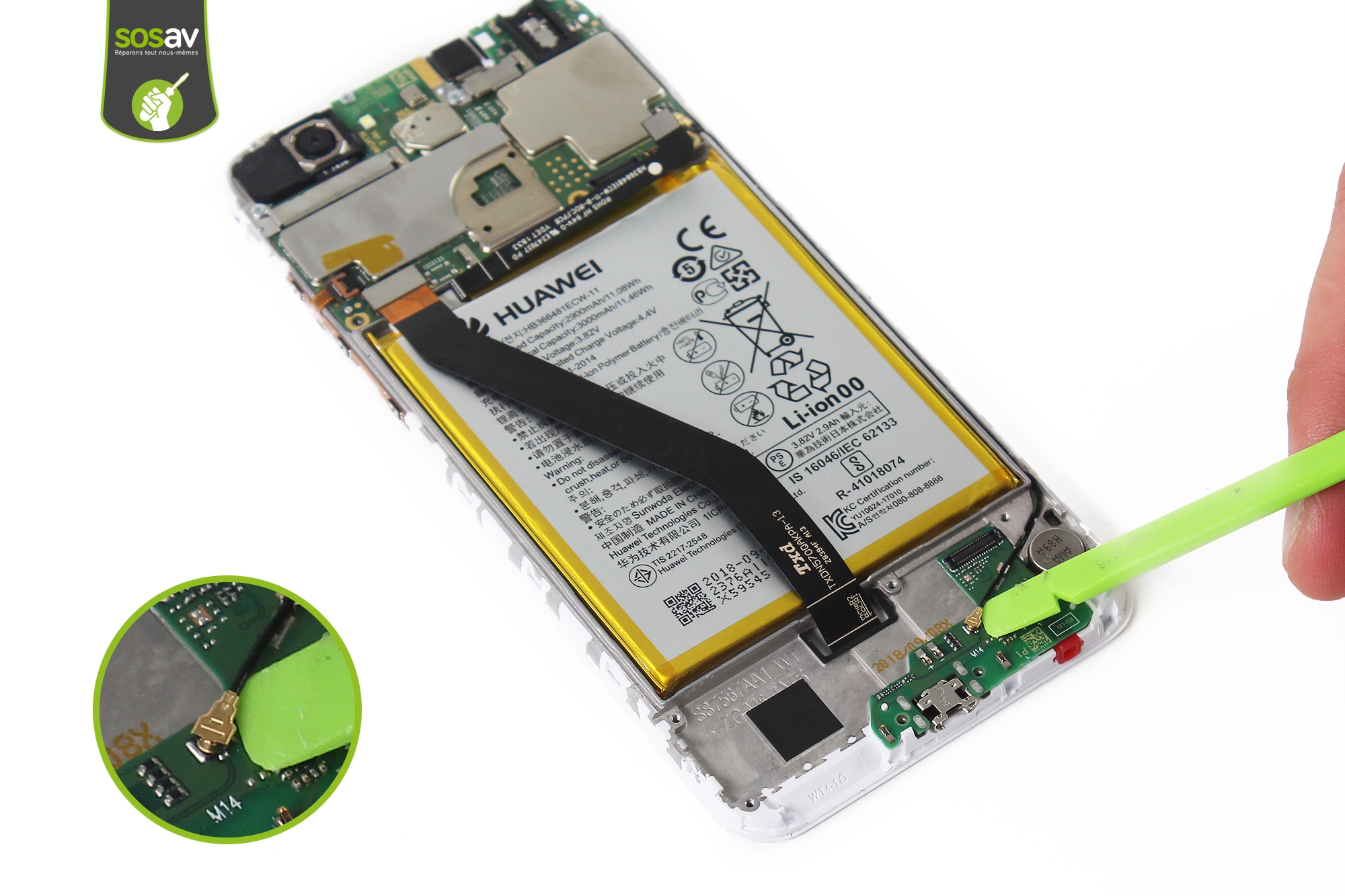

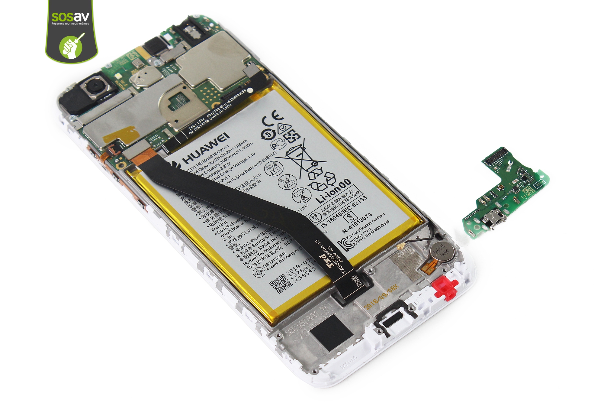

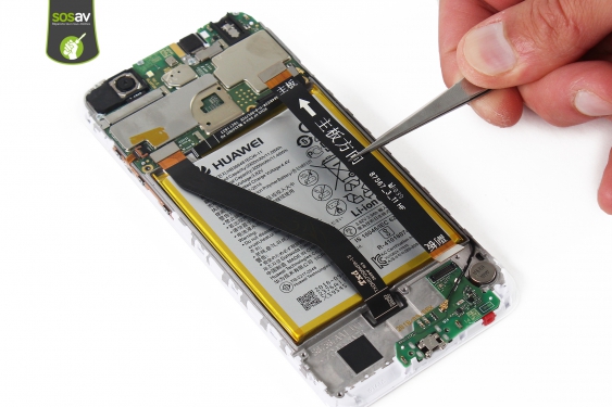

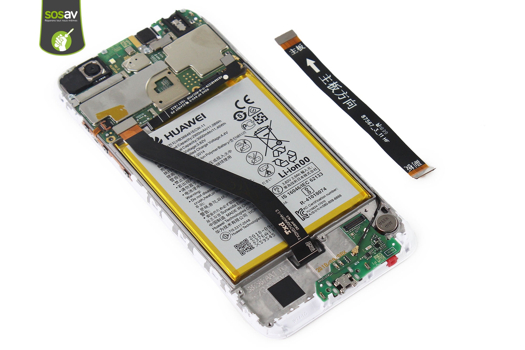

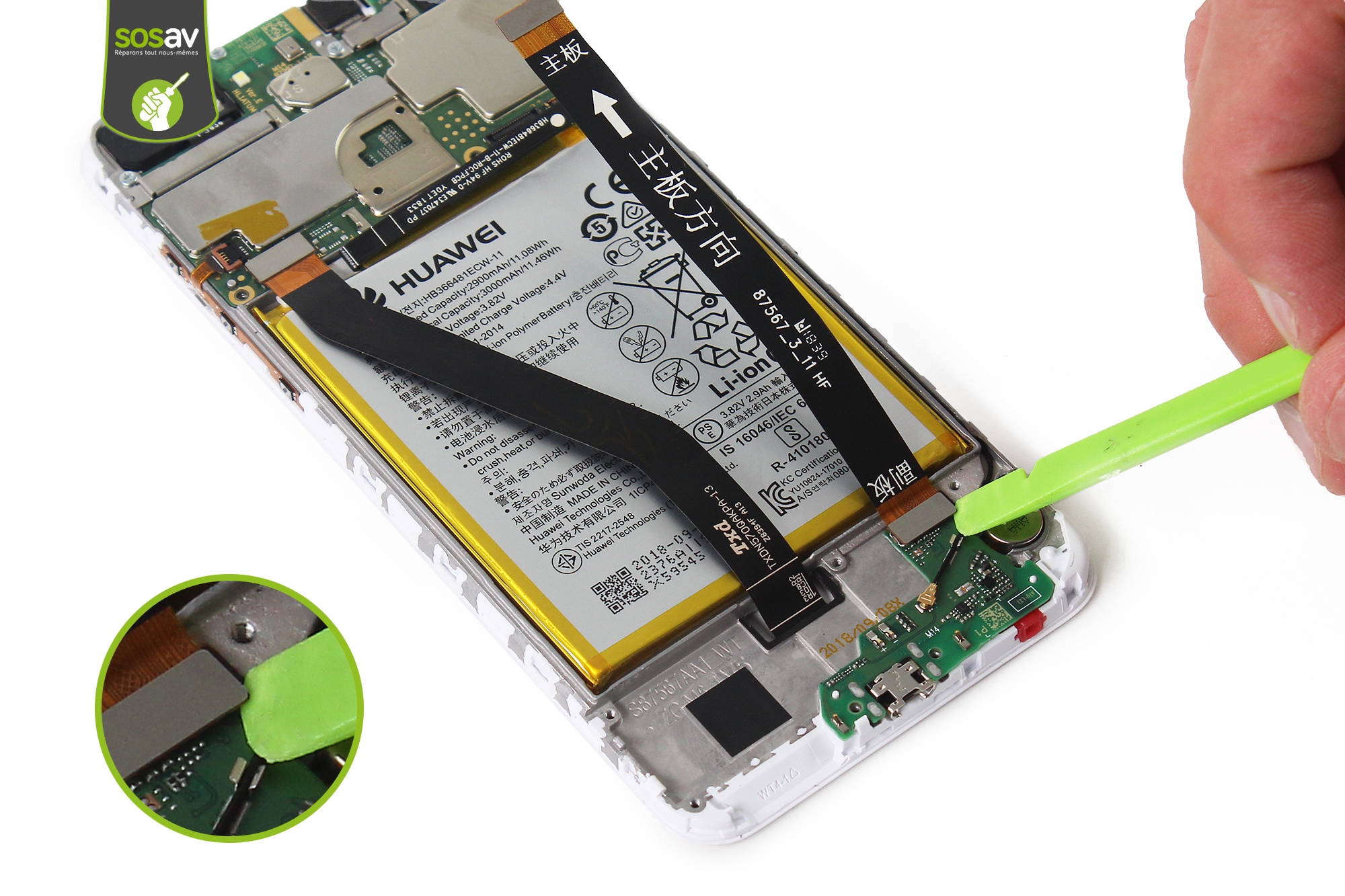

Il ne vous reste plus qu'à débrancher la nappe du connecteur de charge à l'aide de la spatule en nylon.Vous pouvez l'extraire en toute sécurité.
La nappe connecteur de charge est déposée.

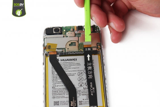

Poursuivez avec la spatule en nylon pour déverrouiller le câble d'interconnexion.Repoussez-le légèrement pour dégager l'accès au connecteur de charge.

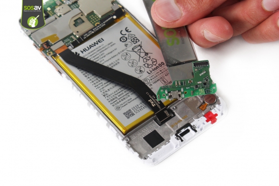

De nouveau avec la iSesamo, soulevez et sortez doucement le connecteur de charge.
Le connecteur de charge Huawei Y6 (2018) est déposé.Vous savez quoi faire grâce à ce guide gratuit en cas de détresse lors de la charge de votre smartphone !
