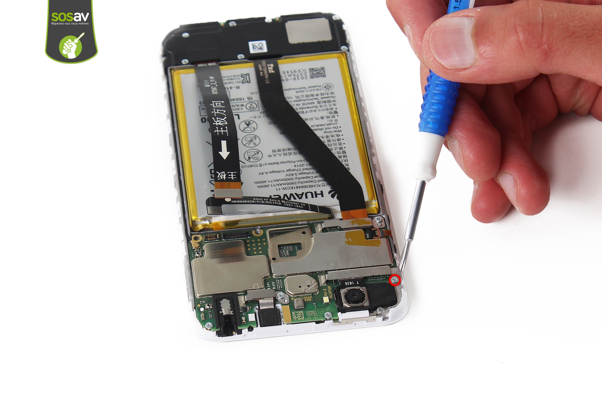

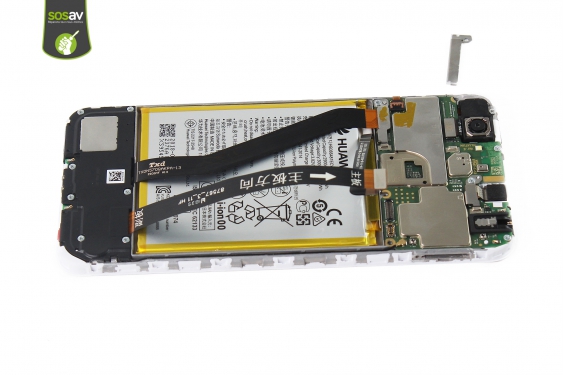

Dévissez les 2 vis entourées en rouge à l'aide du tournevis cruciforme de notre kit outils. (Photo 1)Puis retirez la plaque de protection des nappes à l'aide de la pince.

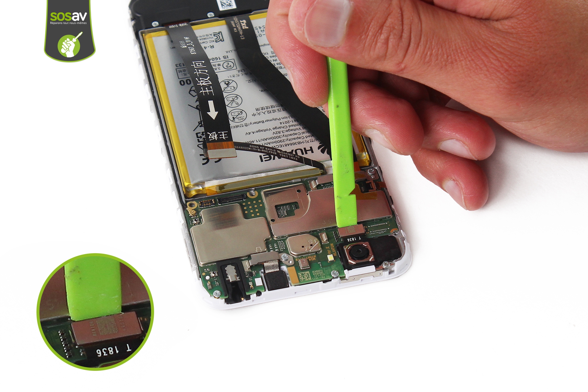

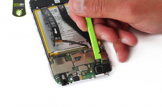

Servez-vous de la spatule en nylon pour débrancher la batterie ainsi que la nappe de liaison du connecteur de charge par confort.Il s'agit d'une précaution pour éviter les éventuels courts-circuits lors de la réparation Huawei Y6 (2018).

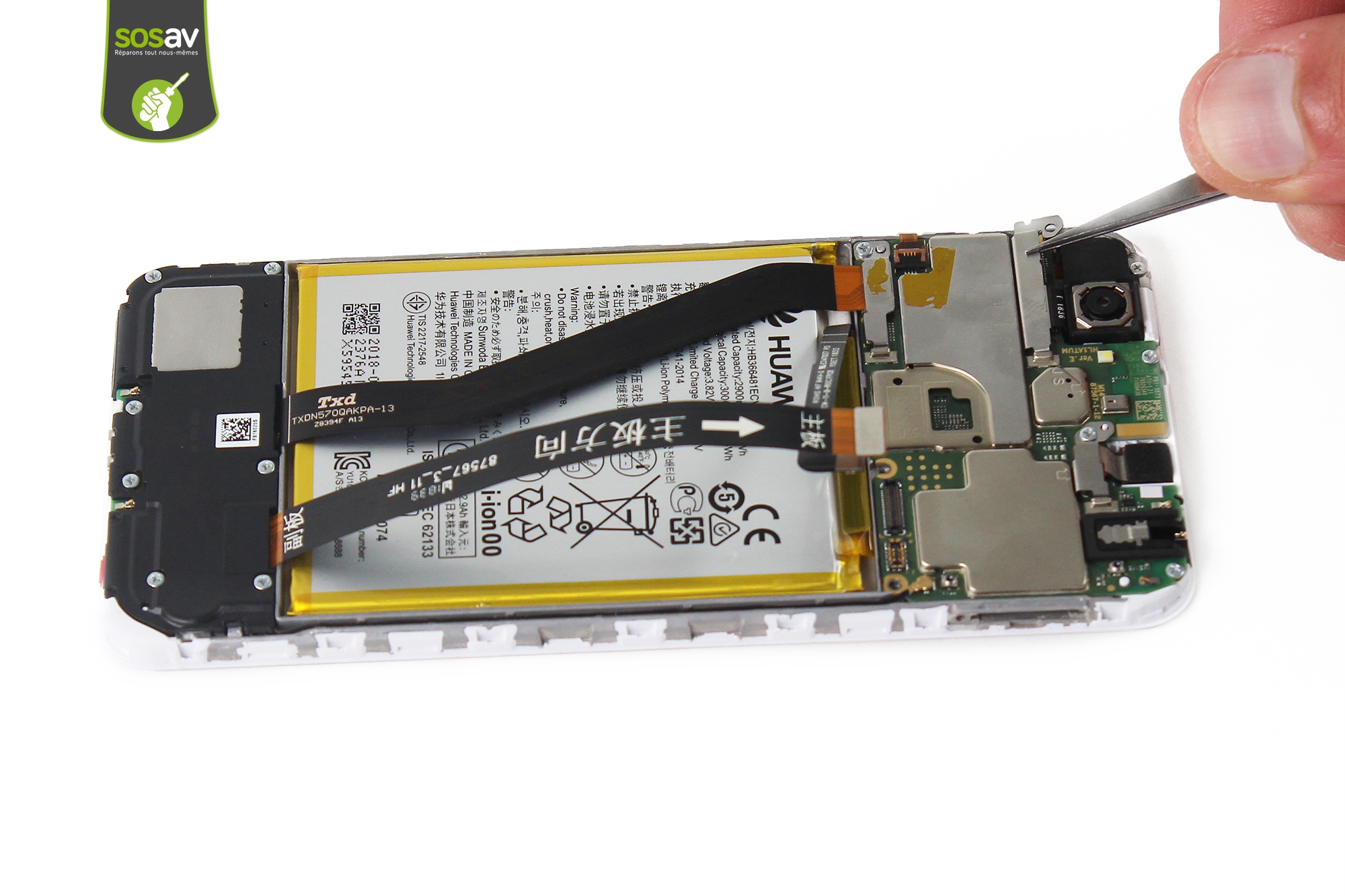

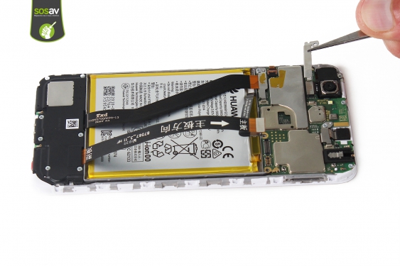

Dévissez la vis entourée en rouge à l'aide du tournevis cruciforme.
Utilisez la pince pour retirer la plaque métallique de protection.

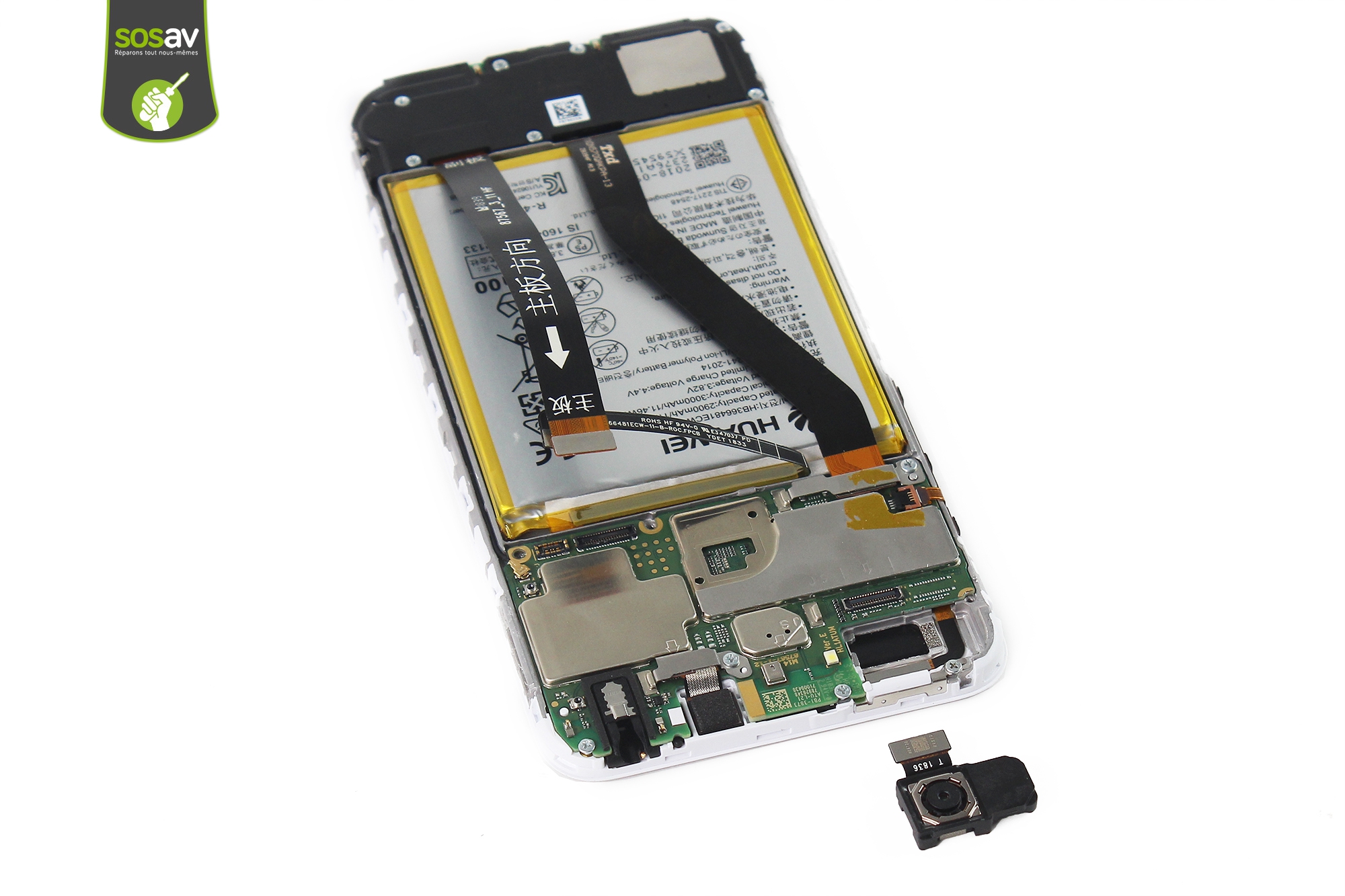

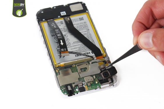

De nouveau avec la spatule en nylon, vous pouvez désormais déconnecter la caméra arrière.Retirez-la grâce à la pince.
Votre caméra arrière Huawei Y6 (2018) est démontée.Si vous rencontrez des difficultés lors de la prise de photo, suivez ce tuto gratuit pour la remplacer facilement !
