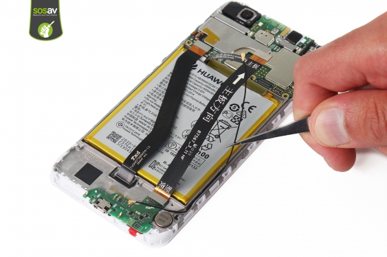

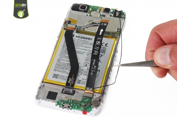

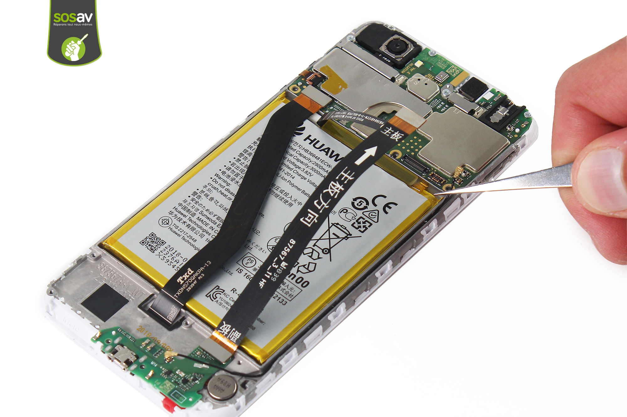

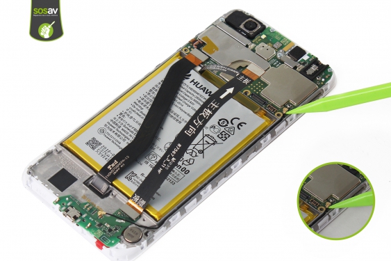

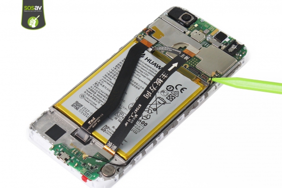

Poursuivez avec la spatule en nylon pour déverrouiller le câble d'interconnexion côté connecteur de charge...Puis répétez l'opération côté carte mère.

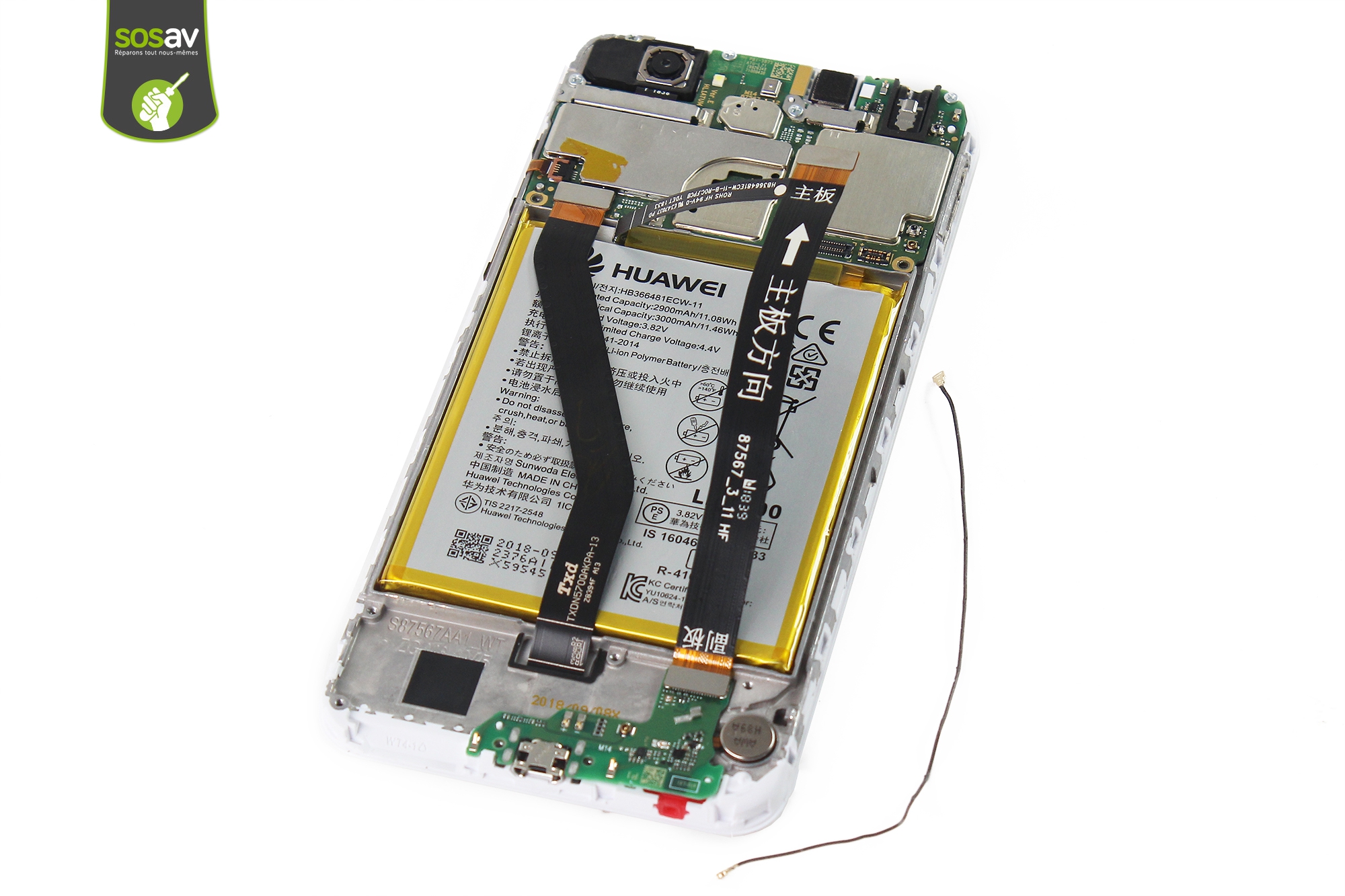

Servez-vous de nouveau de la pince pour sortir délicatement le câble le long du châssis.
Votre câble d'interconnexion Huawei Y6 (2018) est extrait.En cas de problème de réception réseau, remplacez-le grâce à ce guide gratuit !
