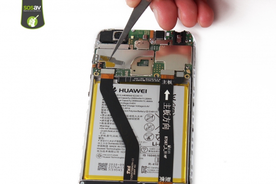

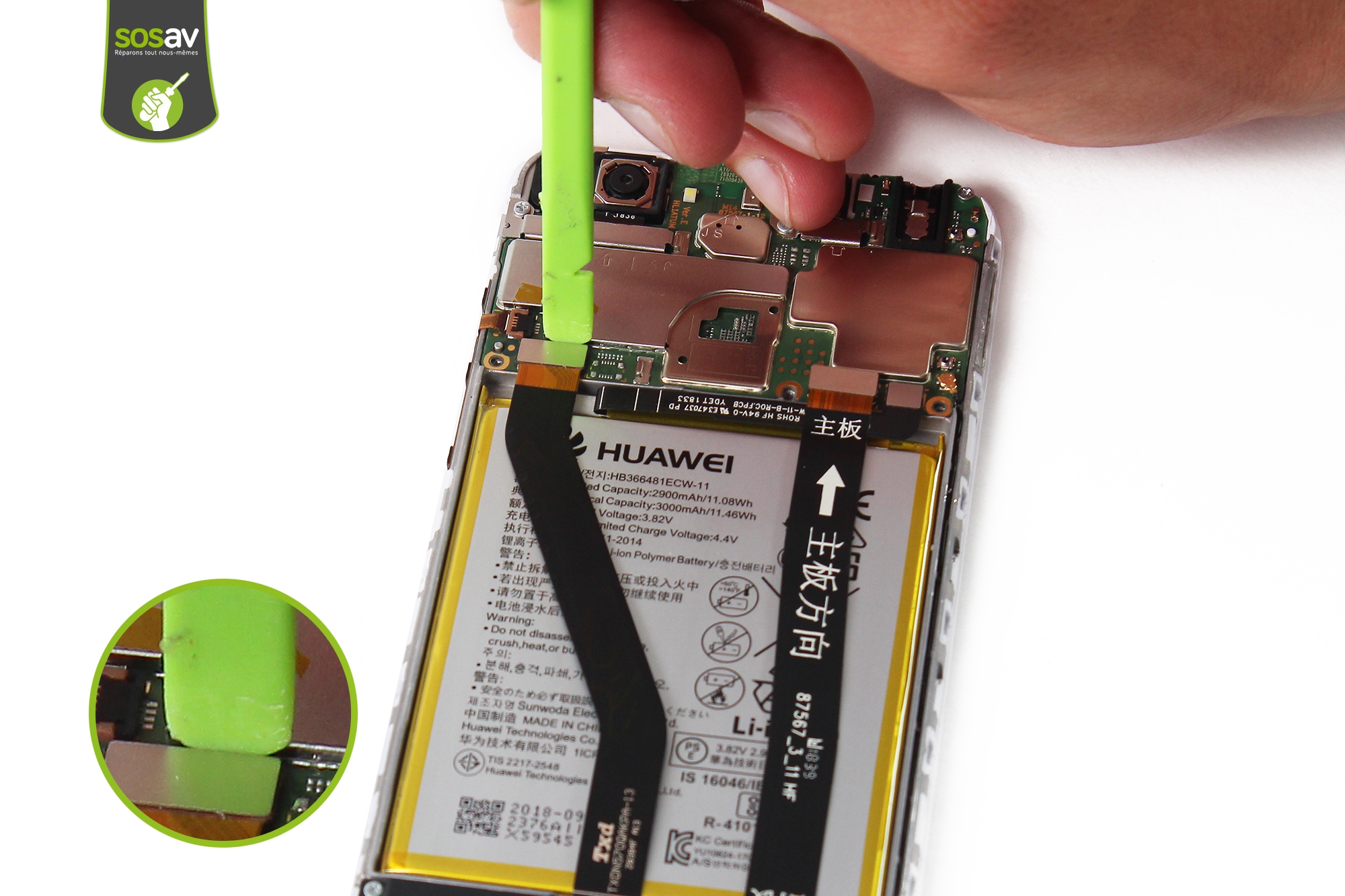

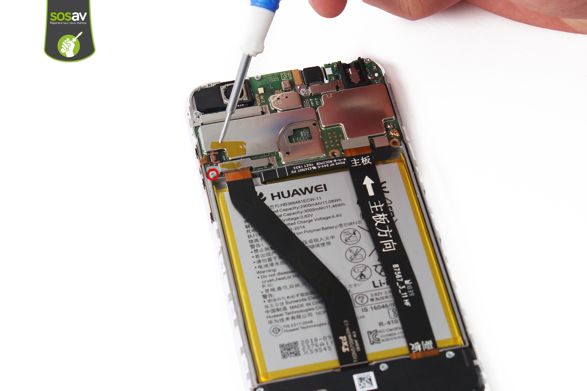

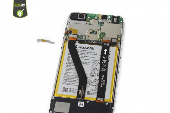

Dévissez les 2 vis entourées en rouge à l'aide du tournevis cruciforme de notre kit outils. (Photo 1)Puis retirez la plaque de protection des nappes à l'aide de la pince.

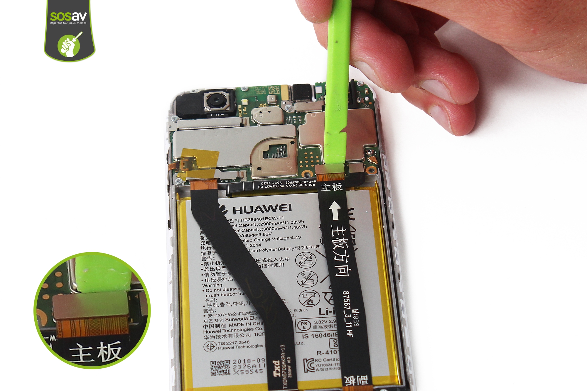

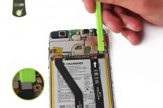

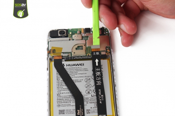

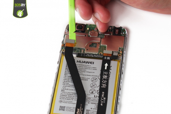

Servez-vous de la spatule en nylon pour débrancher la nappe de liaison du connecteur de charge...Puis la batterie.

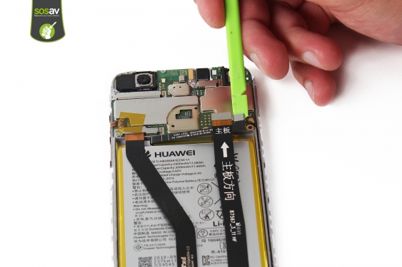

Reprenez le tournevis cruciforme pour dévisser la vis entourée en rouge.Puis retirez également la plaque de protection avec la pince.
Profitez-en pour déconnecter la nappe de l'écran avec la spatule en nylon.

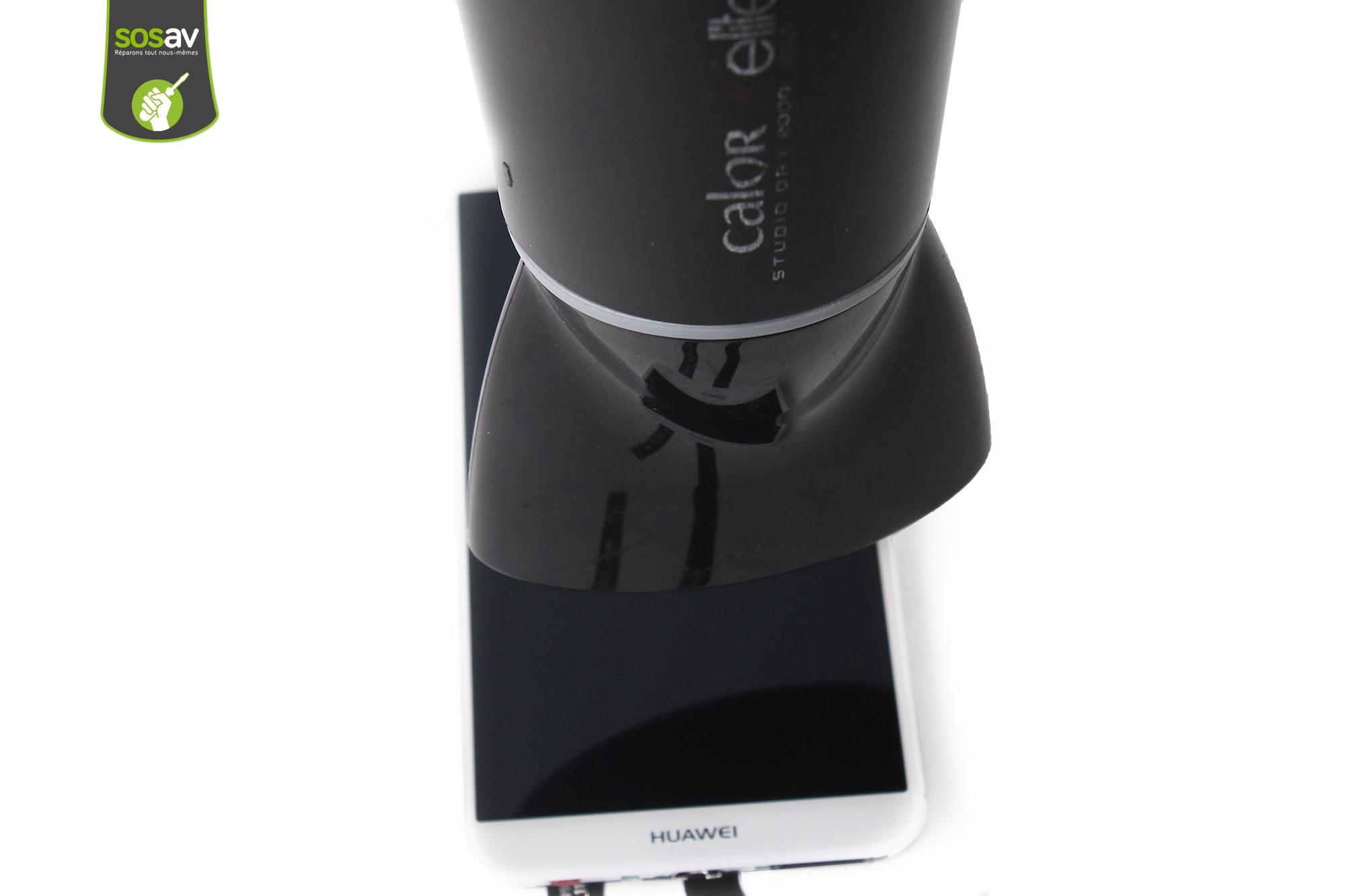

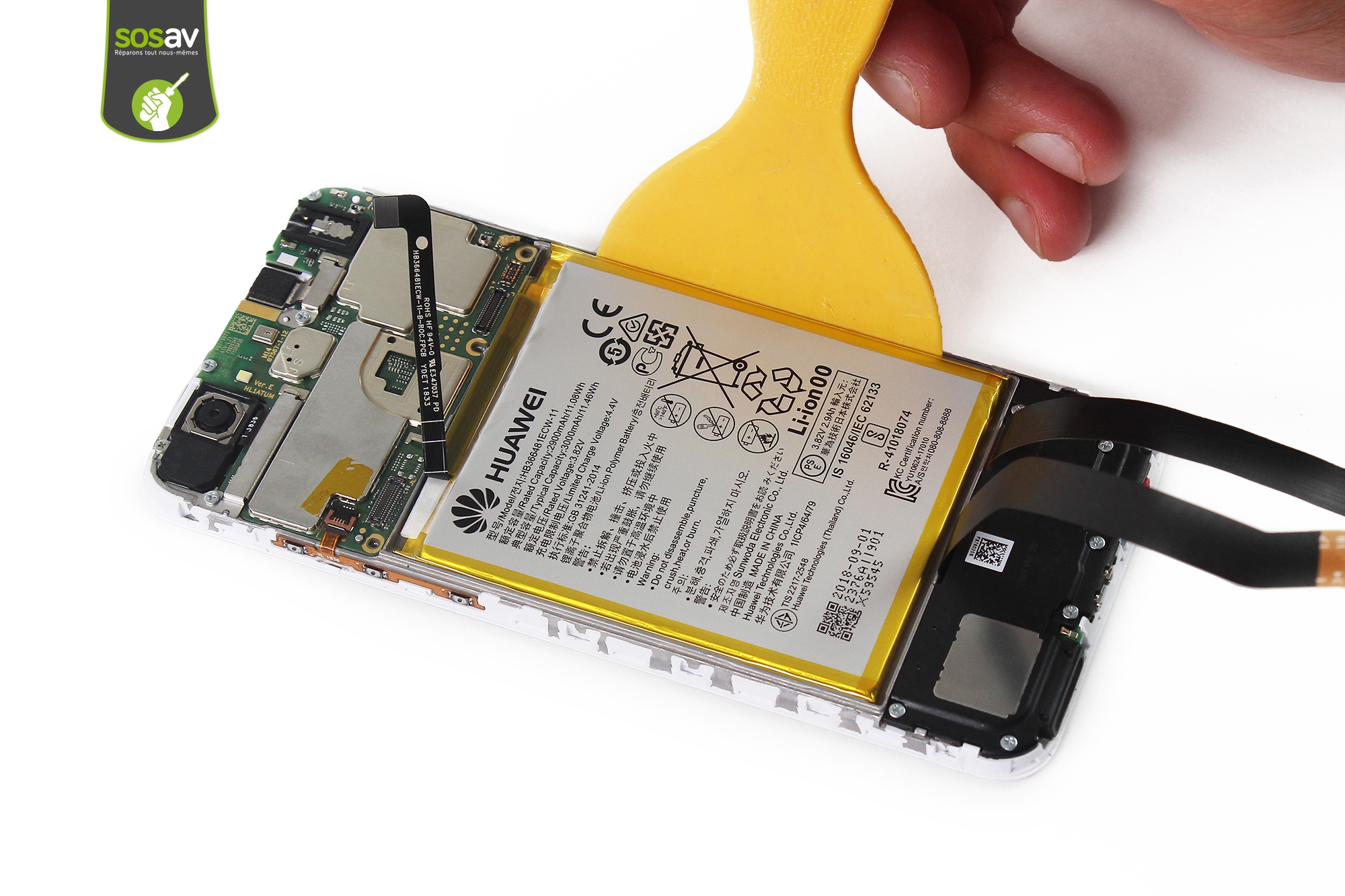

Faites un tour par votre salle de bain pour récupérer un outil inattendu : votre sèche-cheveux ! Chauffez environ 1 minute la face avant pour ramollir la colle de la batterie.Ne chauffez jamais directement la batterie ! Faites attention à ne pas chauffer trop longtemps le centre du LCD.

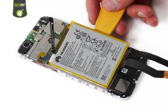

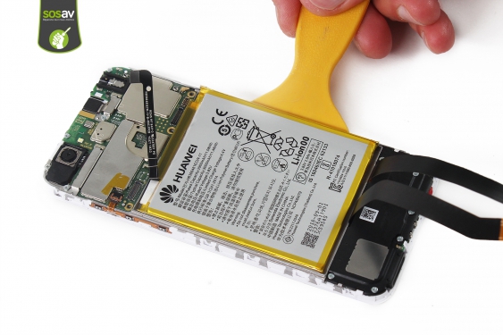

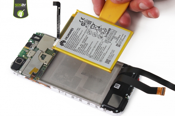

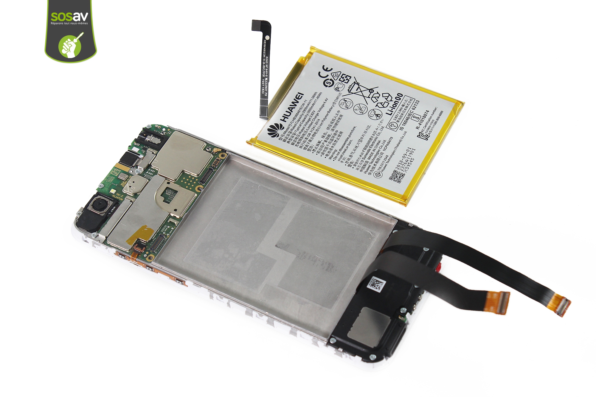

Insérez proressivement la spatule large et plate sous la batterie pour la décoller petit à petit.Auparavant, veillez à bien replier les deux nappes LCD et connecteur de charge pour libérer la batterie.
Votre batterie Huawei Y6 (2018) est désormais déposée.Vous savez maintenant comment la remplacer grâce à ce tuto gratuit si elle est trop fatiguée !
