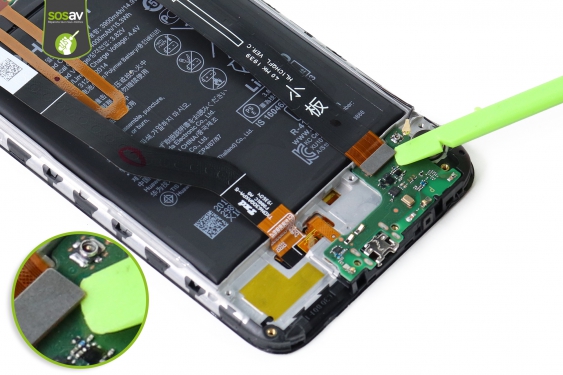

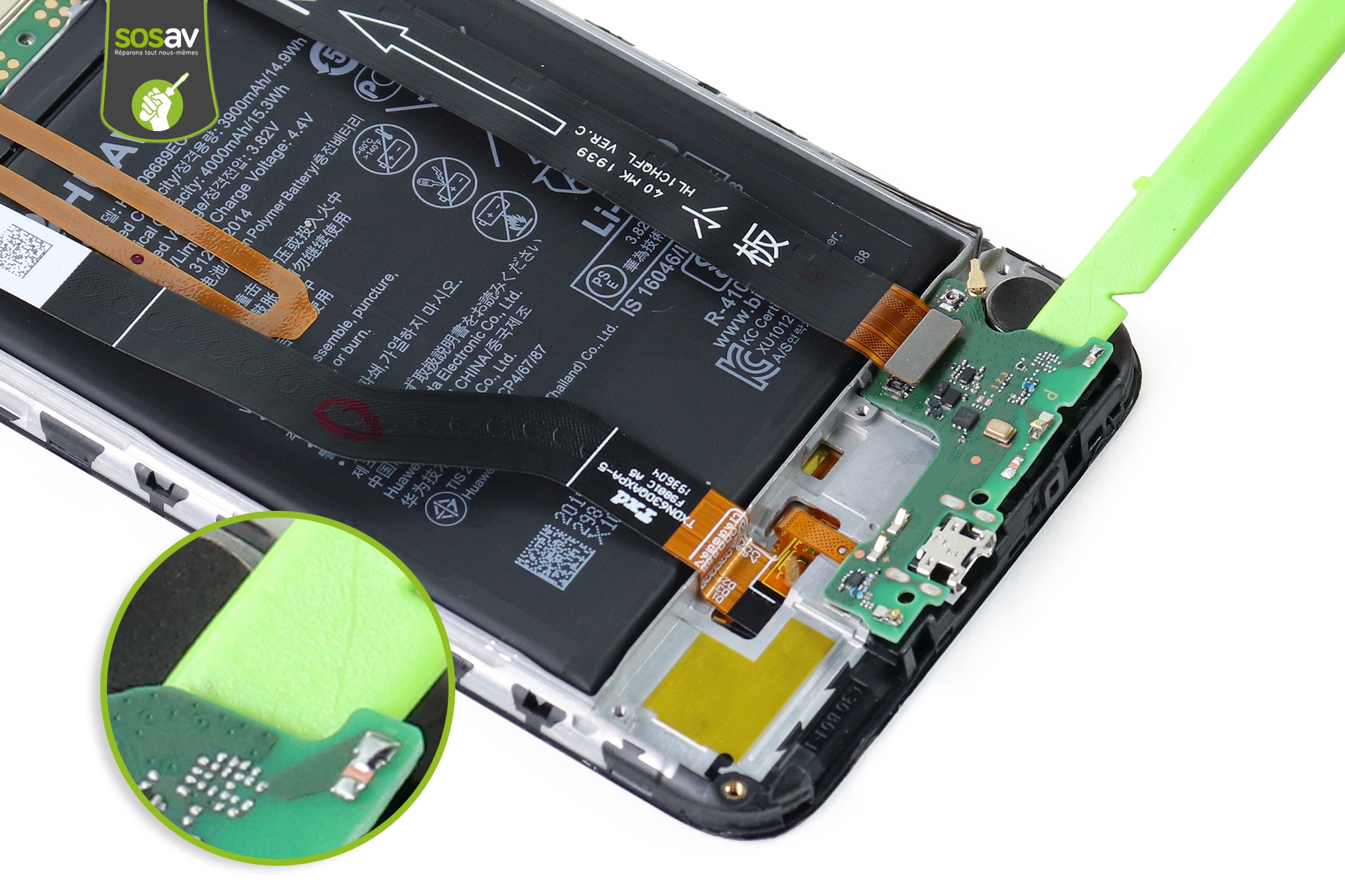

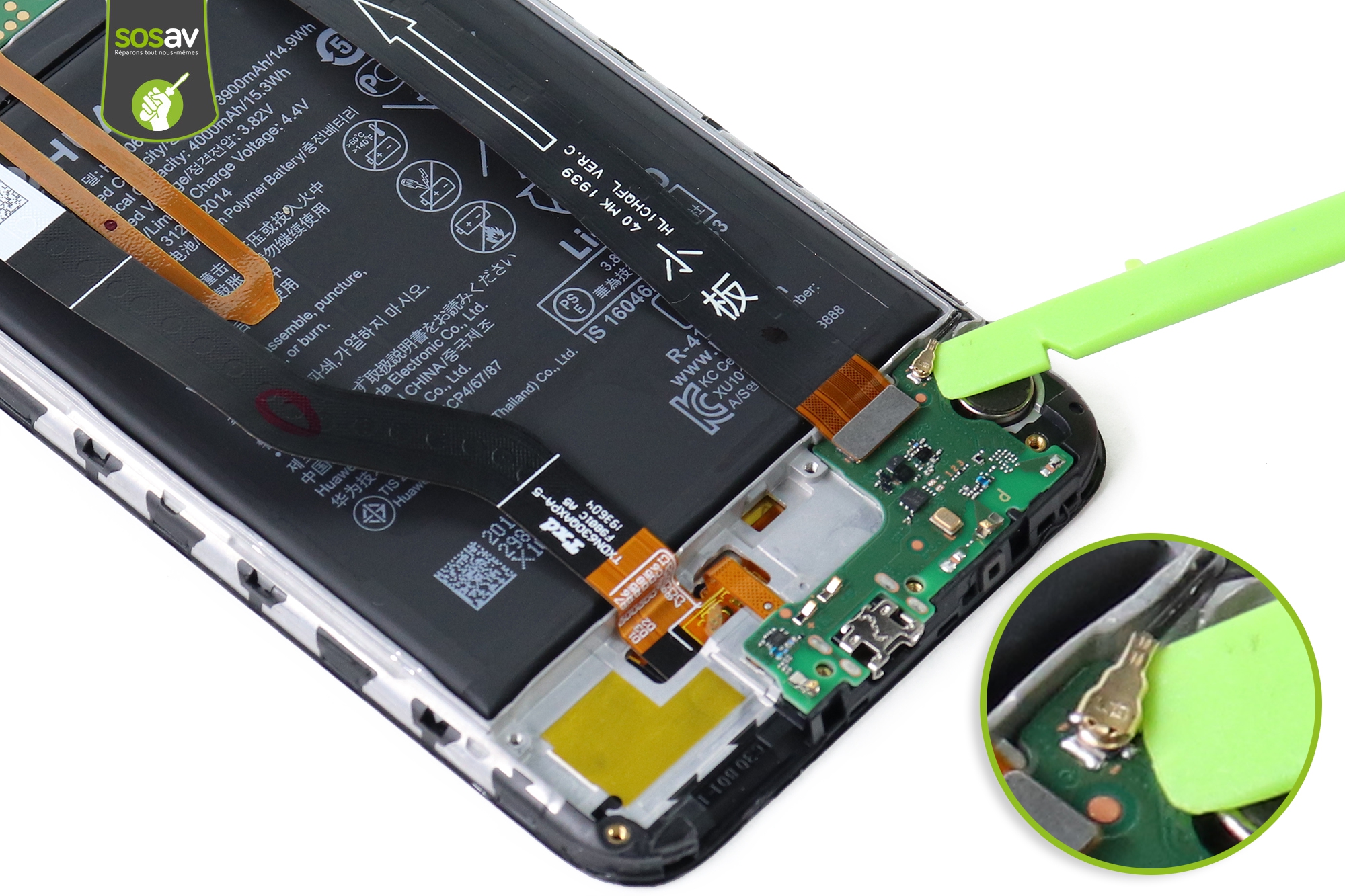

De nouveau avec la spatule en nylon, débranchez le câble d'interconnexion puis la nappe du connecteur de charge.

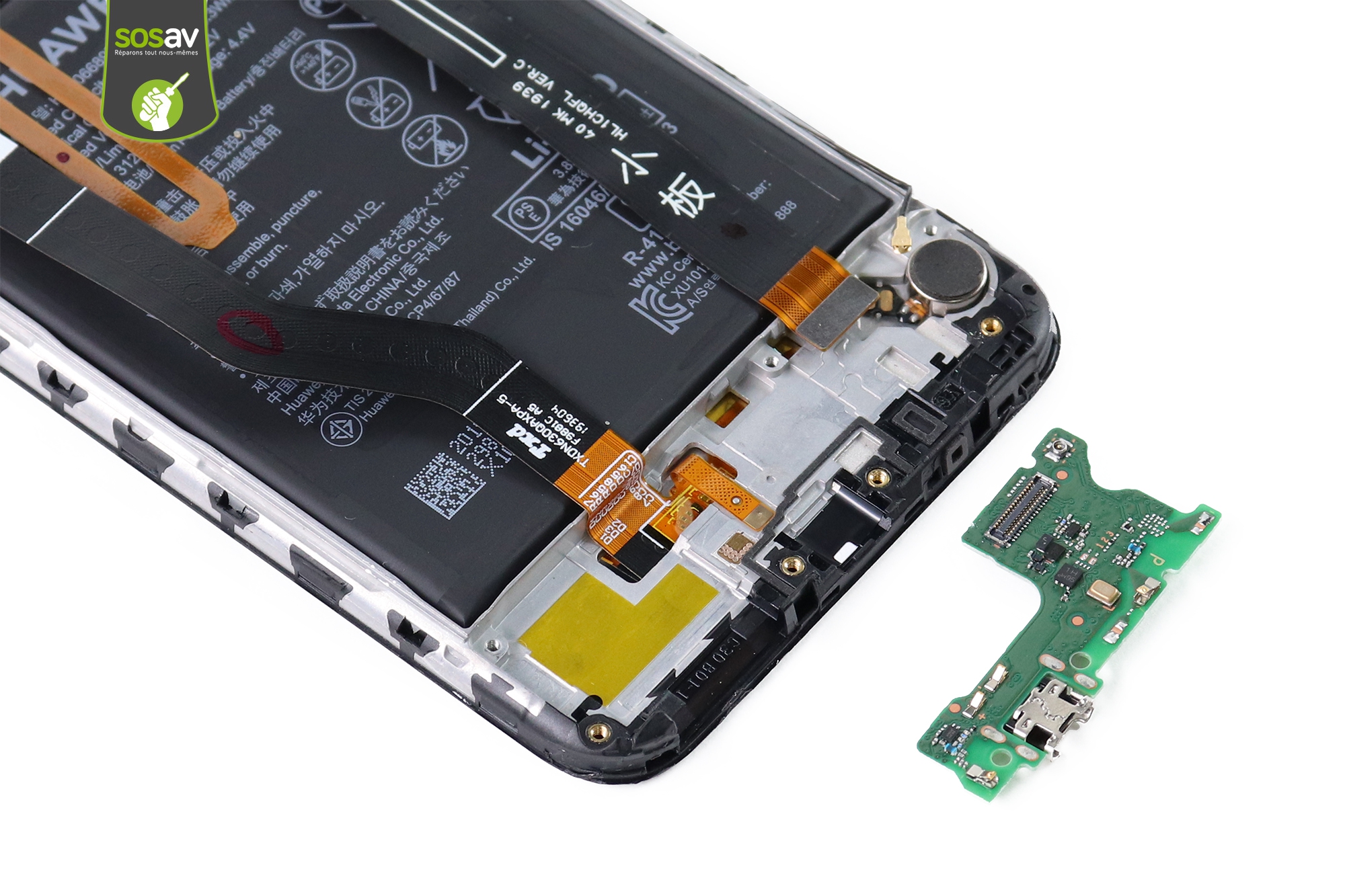

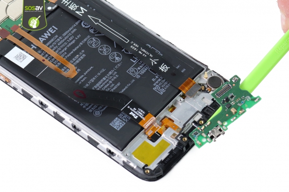

Faites ensuite levier avec la spatule pour sortir doucement le connecteur de charge.
Votre connecteur de charge est démonté.

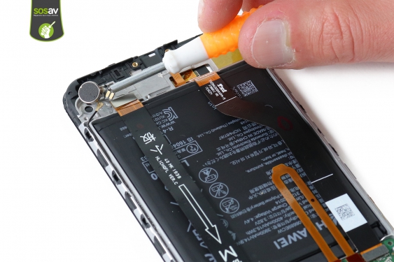

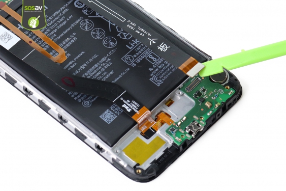

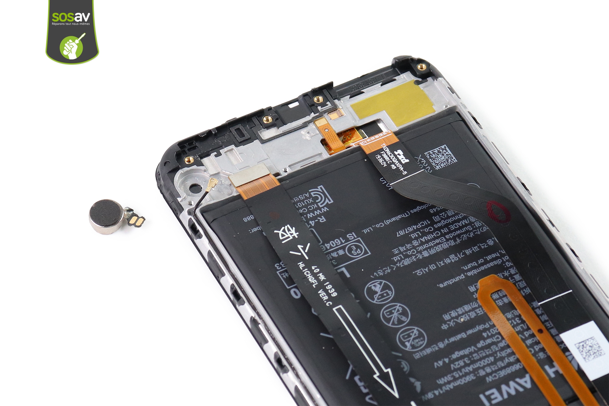

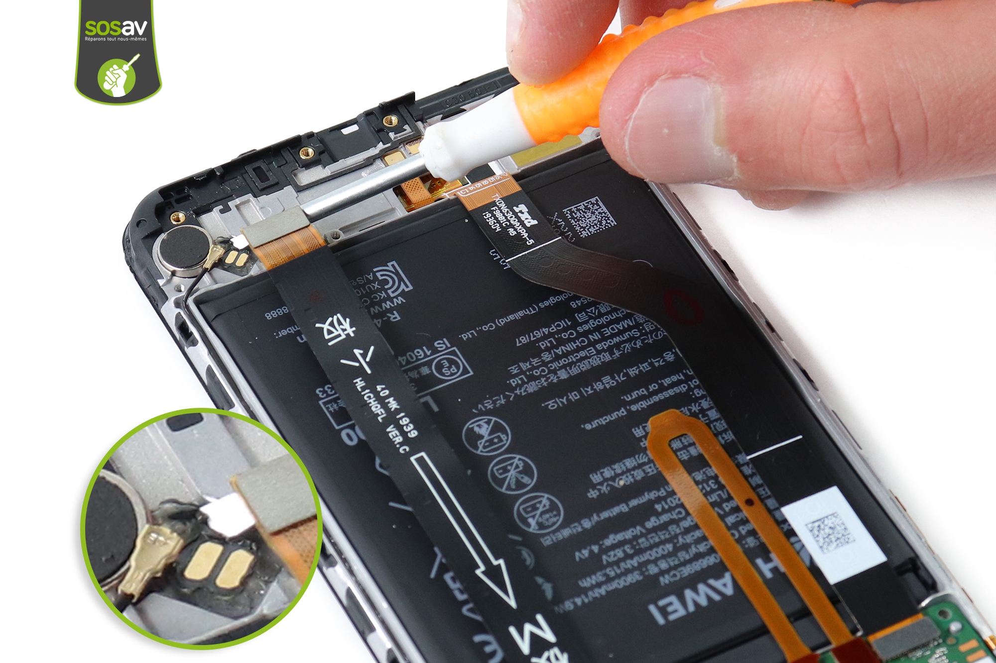

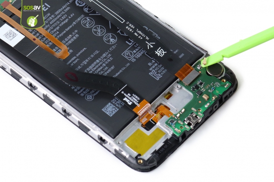

Servez-vous du tournevis plat pour déloger et sortir le vibreur.La spatule iSesamo est trop large pour être utilisée ici.
Votre vibreur Huawei Y7 2019 est démonté.Grâce à ce tuto gratuit, changez-le par un vibreur neuf si besoin.
