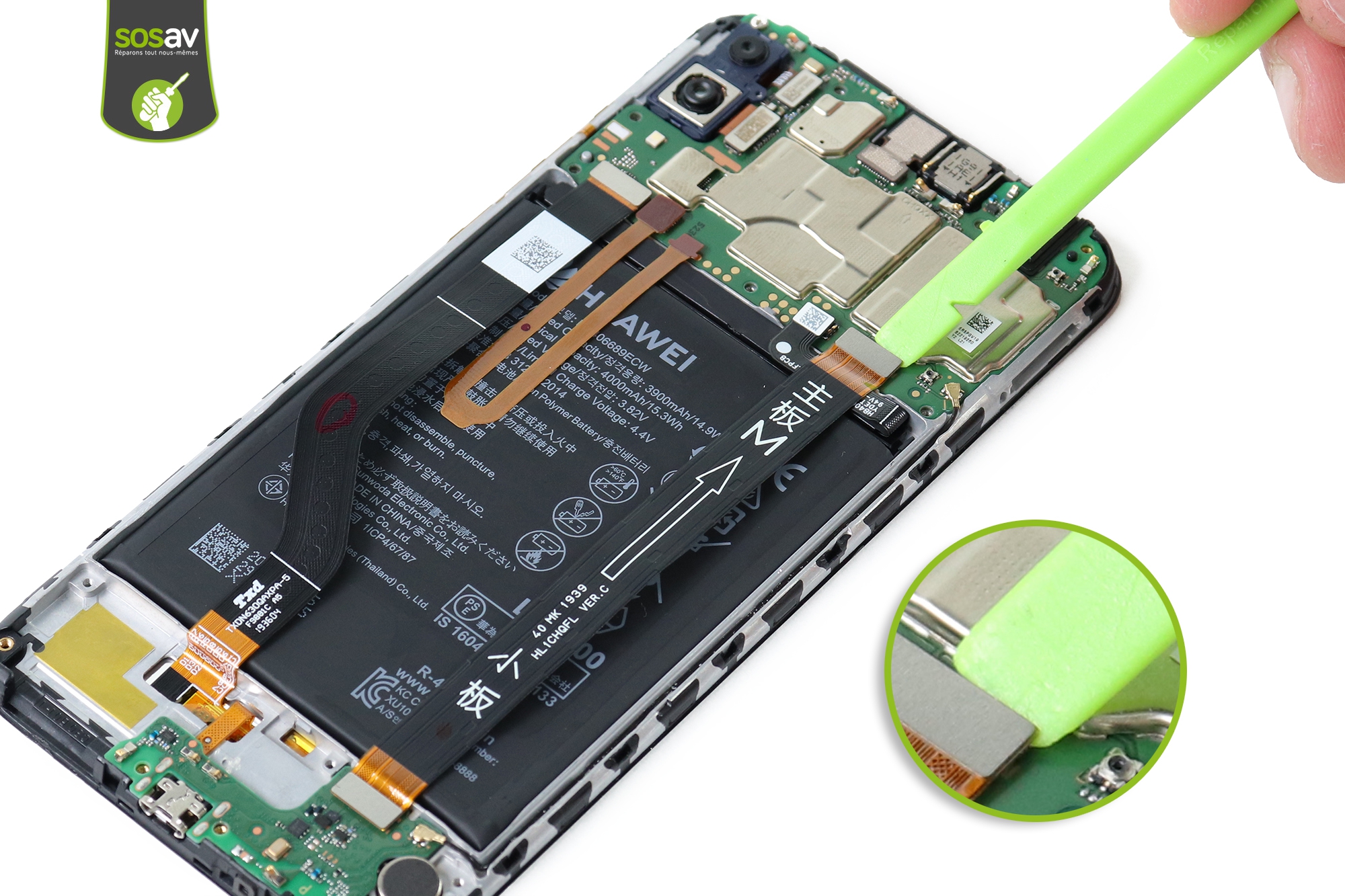

Dévissez les 7 vis entourées en rouge à l'aide du tournevis cruciforme (Photo 1)Puis retirez la plaque de protection.
Avec la spatule en nylon, débranchez la nappe de la batterie avant toute chose ! Mesure de précaution pour éviter les courts-circuits lors du reste de la réparation Huawei Y7 2019.

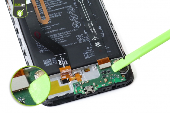

Sur la partie basse, dévissez ensuite les 7 vis cruciformes entourées en rouge. (Photo 1)Puis faites levier avec la iSesamo pour sortir le haut-parleur externe.Attention à ne pas enfoncer la iSesamo trop profondément au risque d'endommager le connecteur de charge en-dessous.
Le haut-parleur externe est extrait.

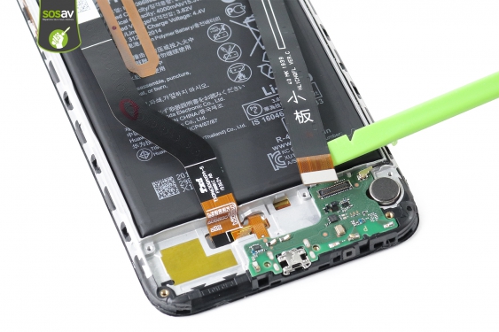

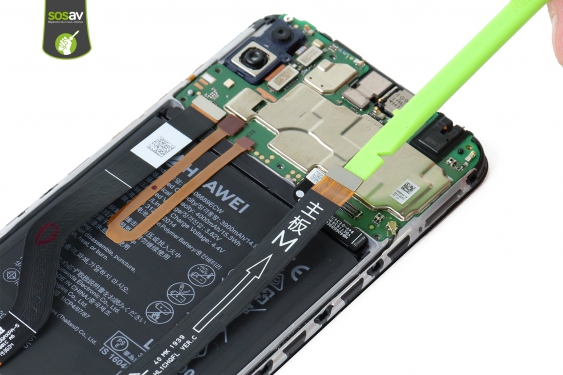

A l'aide de la spatule en nylon, il ne vous reste plus qu'à déconnecter la nappe du connecteur de charge de part et d'autre.

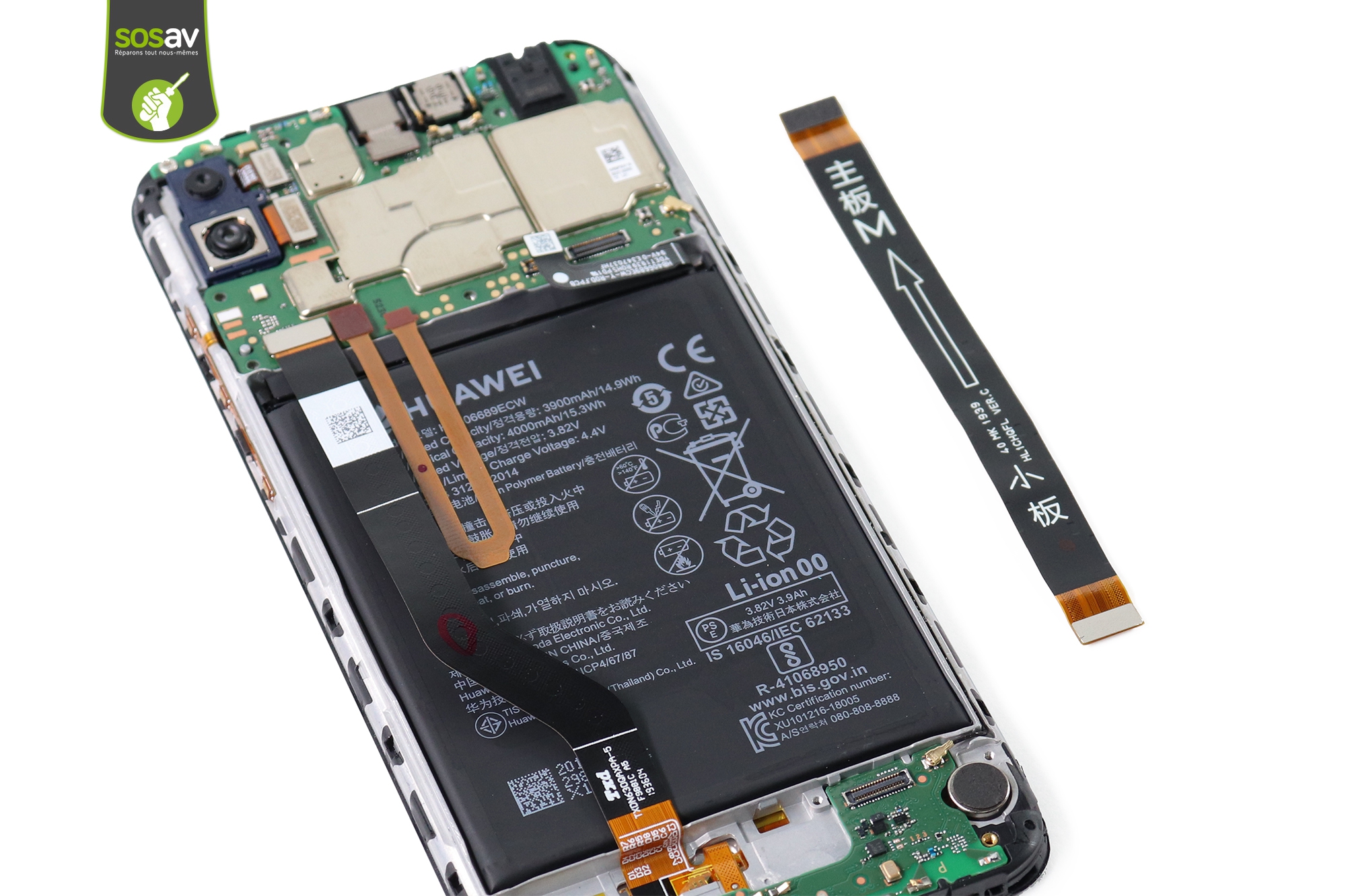

Votre nappe connecteur de charge Huawei Y7 2019 est déposée.Vous pouvez la remplacer aisément grâce à ce guide gratuit :)
