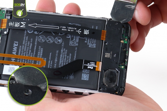

Dévissez les 7 vis entourées en rouge à l'aide du tournevis cruciforme (Photo 1)Puis retirez la plaque de protection.
Avec la spatule en nylon, débranchez la nappe de la batterie avant toute chose ! Mesure de précaution pour éviter les courts-circuits lors du reste de la réparation Huawei Y7 2019.

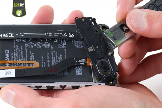

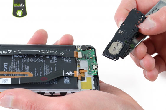

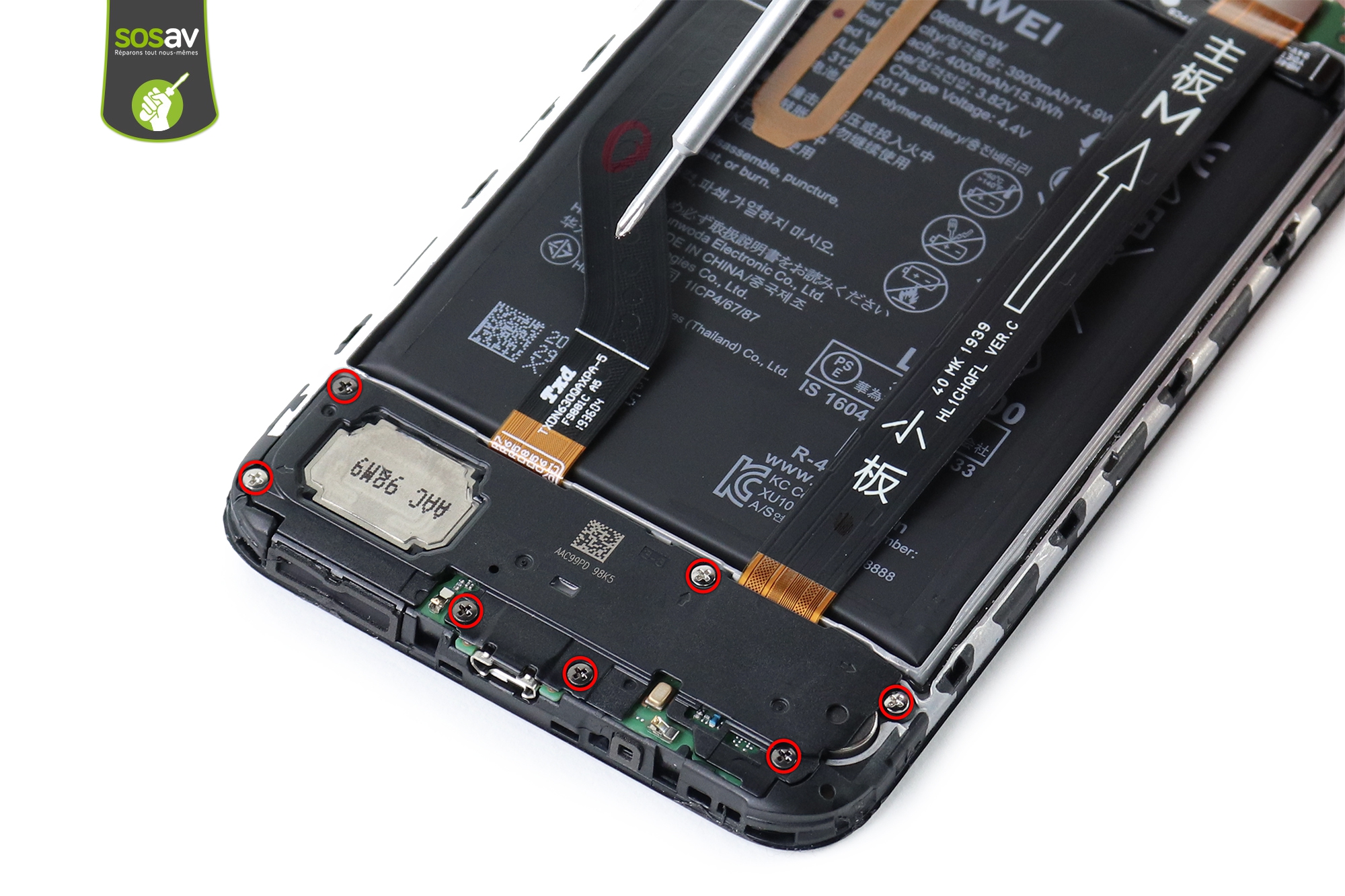

Sur la partie basse, dévissez ensuite les 7 vis cruciformes entourées en rouge. (Photo 1)Puis faites levier avec la iSesamo pour sortir le haut-parleur externe.Attention à ne pas enfoncer la iSesamo trop profondément au risque d'endommager le connecteur de charge en-dessous.

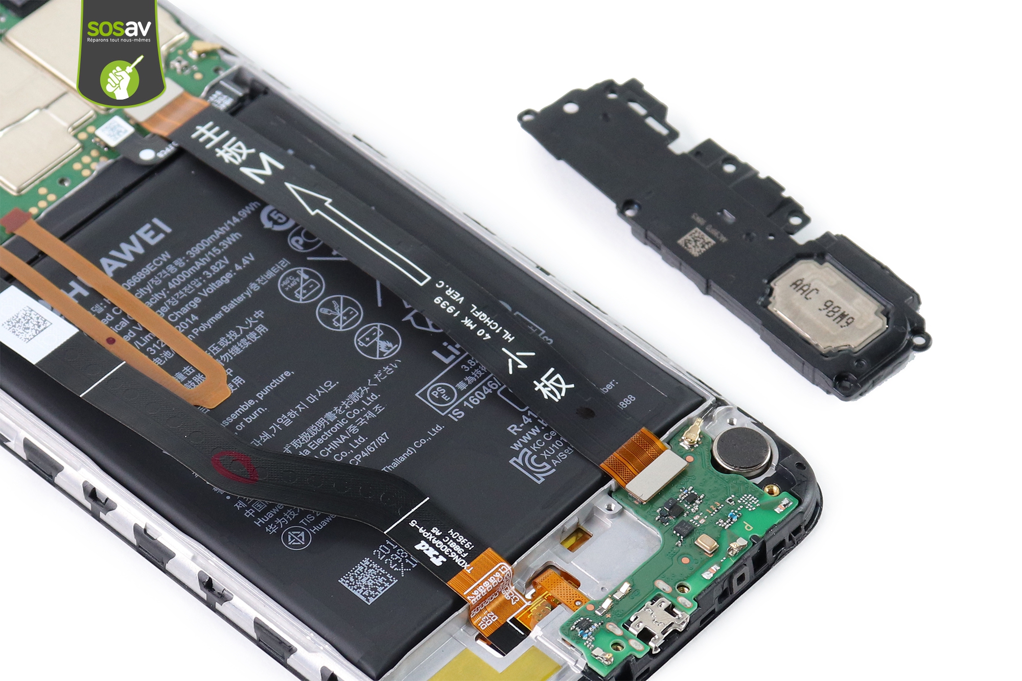

Votre haut-parleur externe Huawei Y7 2019 est extrait.Remplacez-la par un nouveau grâce à ce guide gratuit en cas de problème de son.
