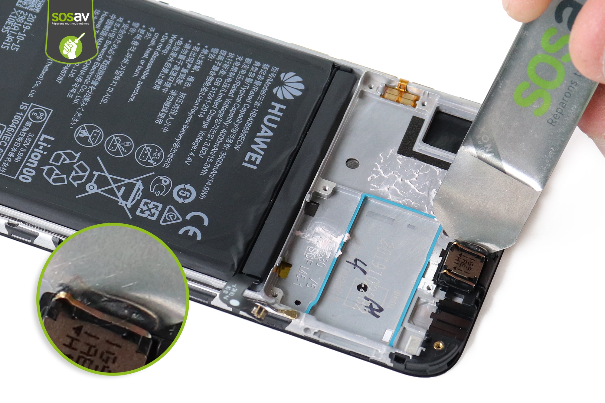

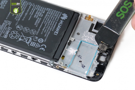

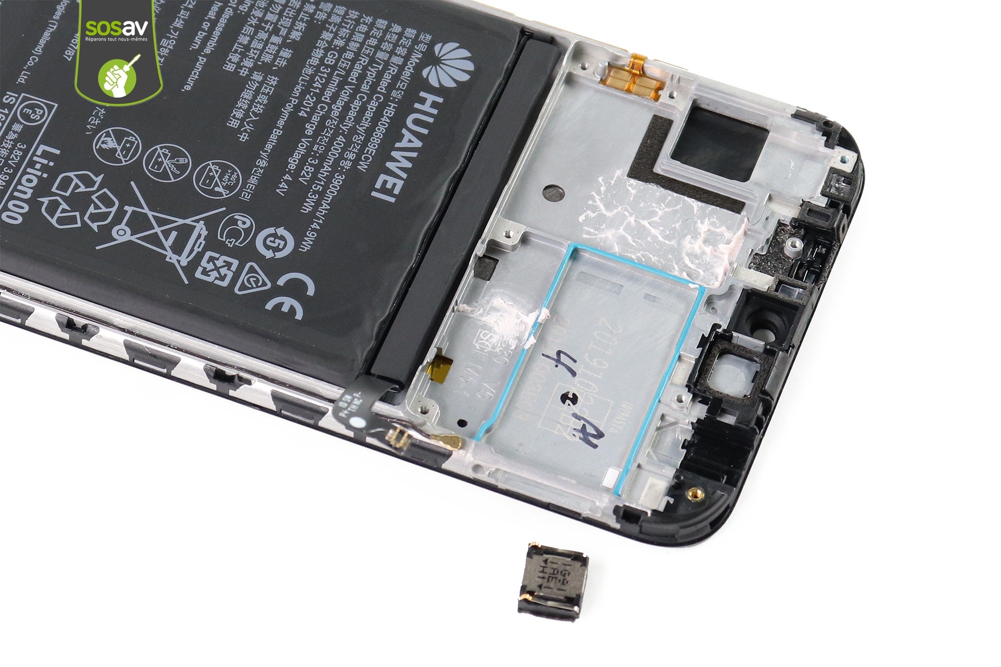

Gardez la iSesamo pour déloger le haut-parleur interne.
Le haut-parleur interne est déposé.

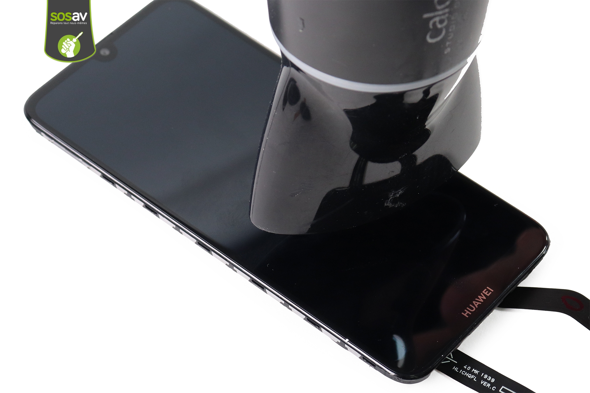

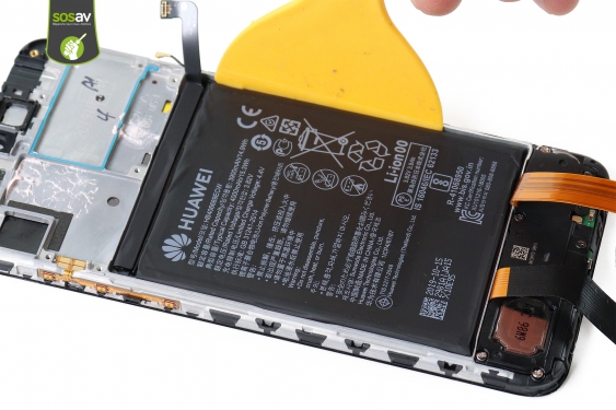

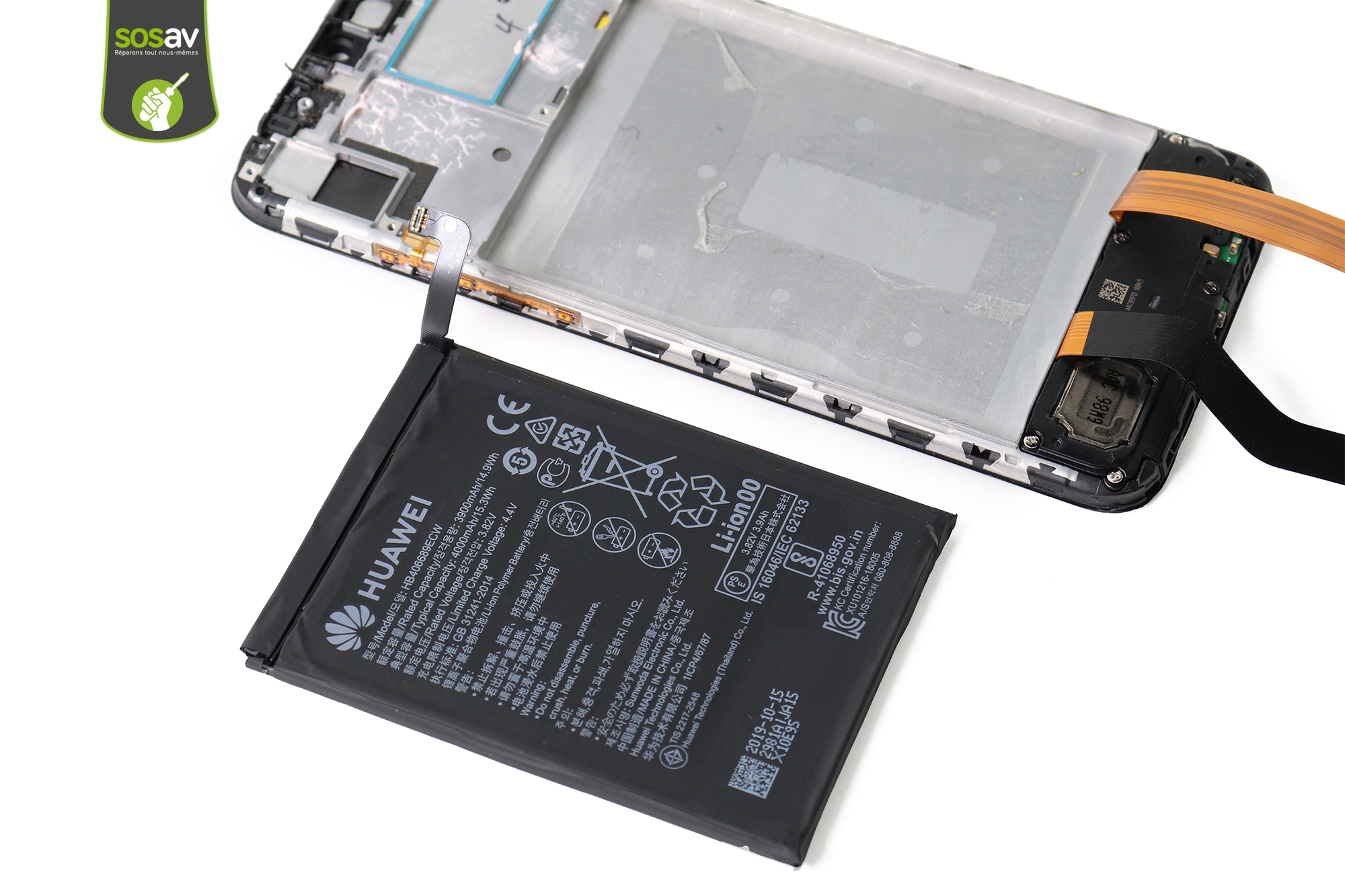

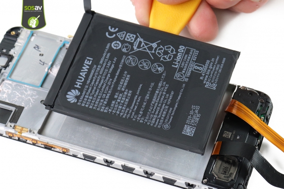

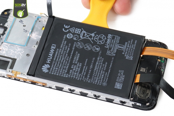

Retournez votre téléphone puis, à l'aide d'un sèche-cheveux, chauffez 1 à 2 minutes la face avant opposée à la batterie pour ramollir la colle qui la maintient.Ne chauffez jamais directement la batterie !Glissez progressivement la spatule large sous la batterie pour la décoller et la sortir. Faites attention à ne pas plier ni percer la batterie Huawei Y7 2019.
Etape 24

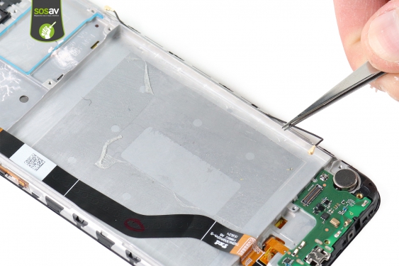

La batterie est déposée.

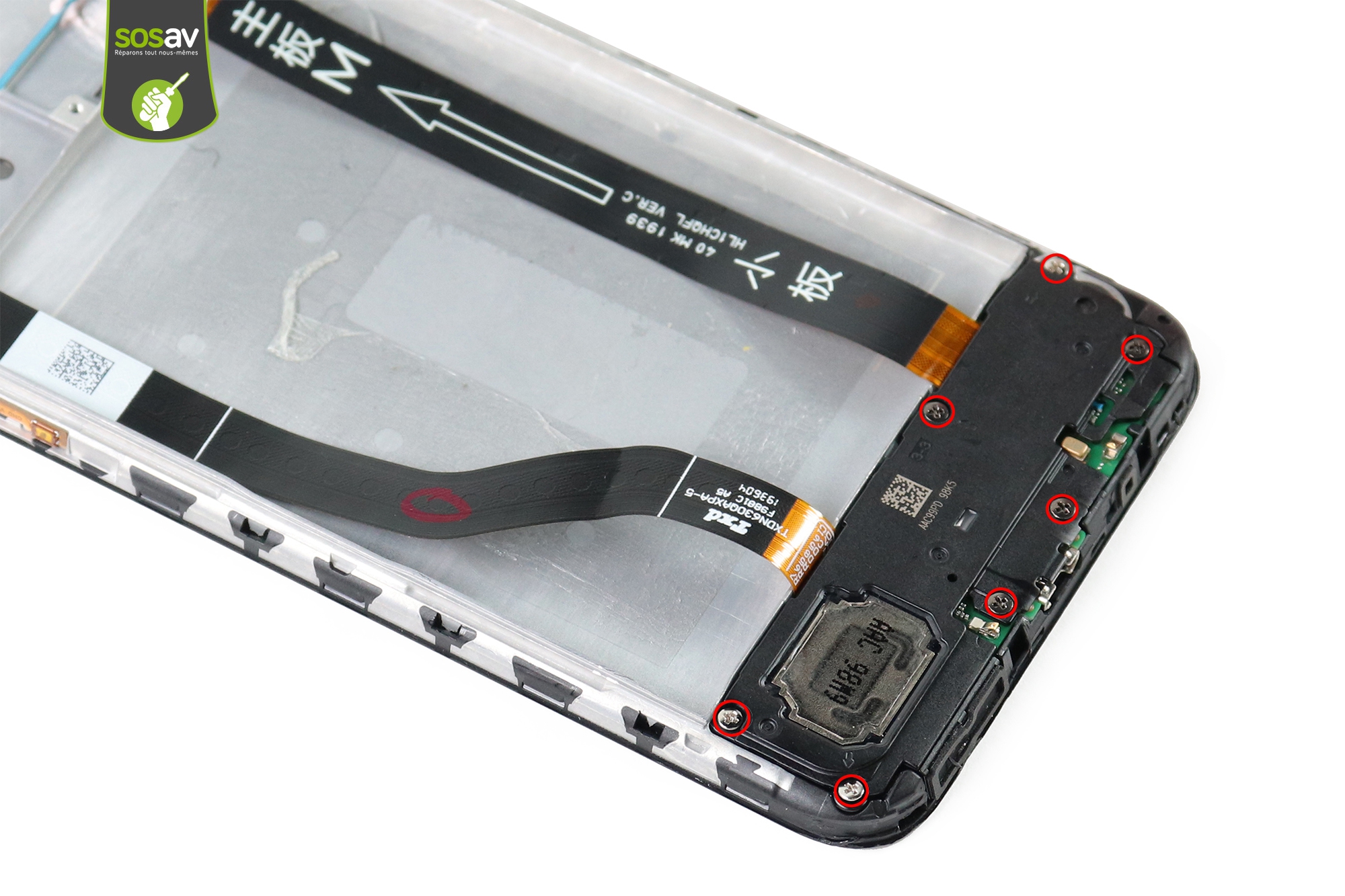

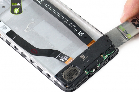

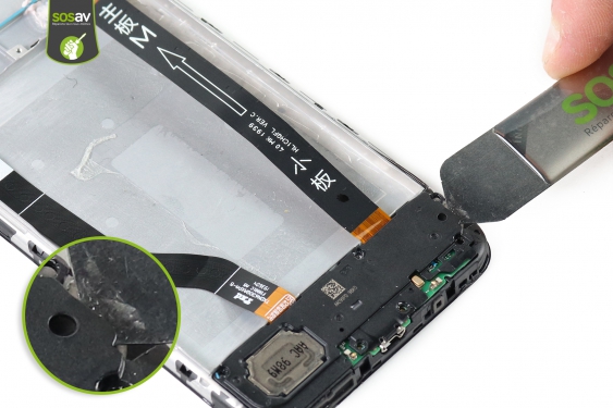

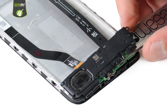

Reprenez le tournevis cruciforme pour dévisser les 7 vis entourées en rouge (Photo 1).Puis sortez le haut-parleur externe grâce à la iSesamo.
Etape 26
Le haut-parleur externe est démonté.

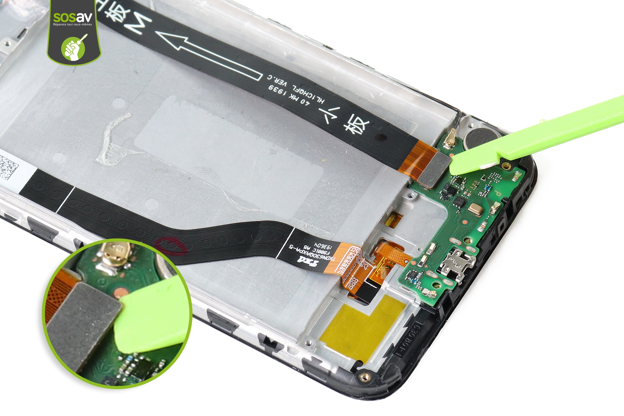

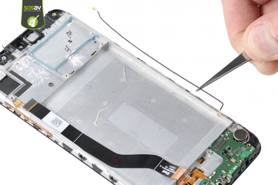

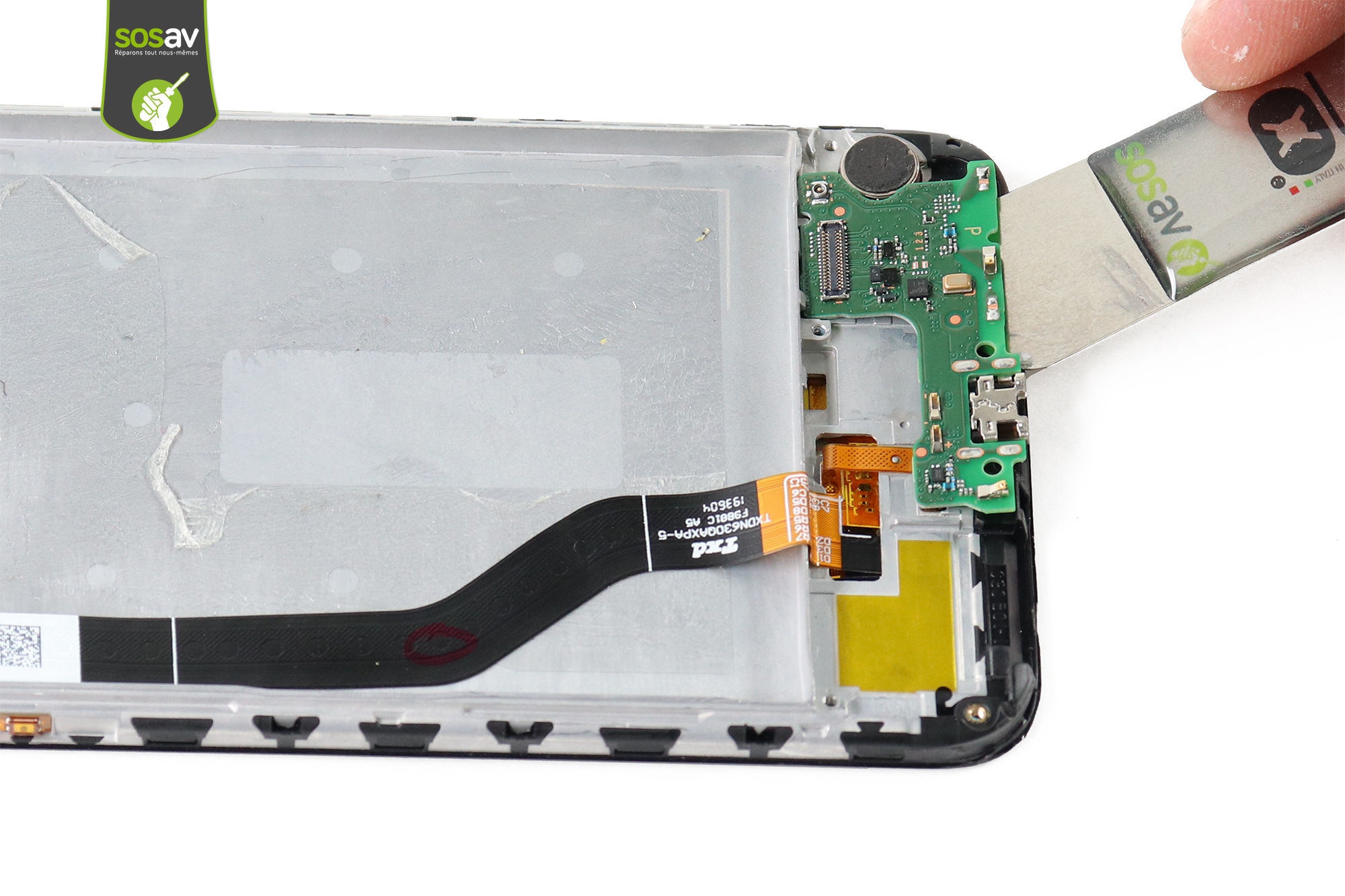

A présent, vous pouvez débrancher l'autre côté de la nappe connecteur de charge pour l'extraire avec la pince.
Etape 28
La nappe de liaison du connecteur de charge est déposée aussi.
Etape 29

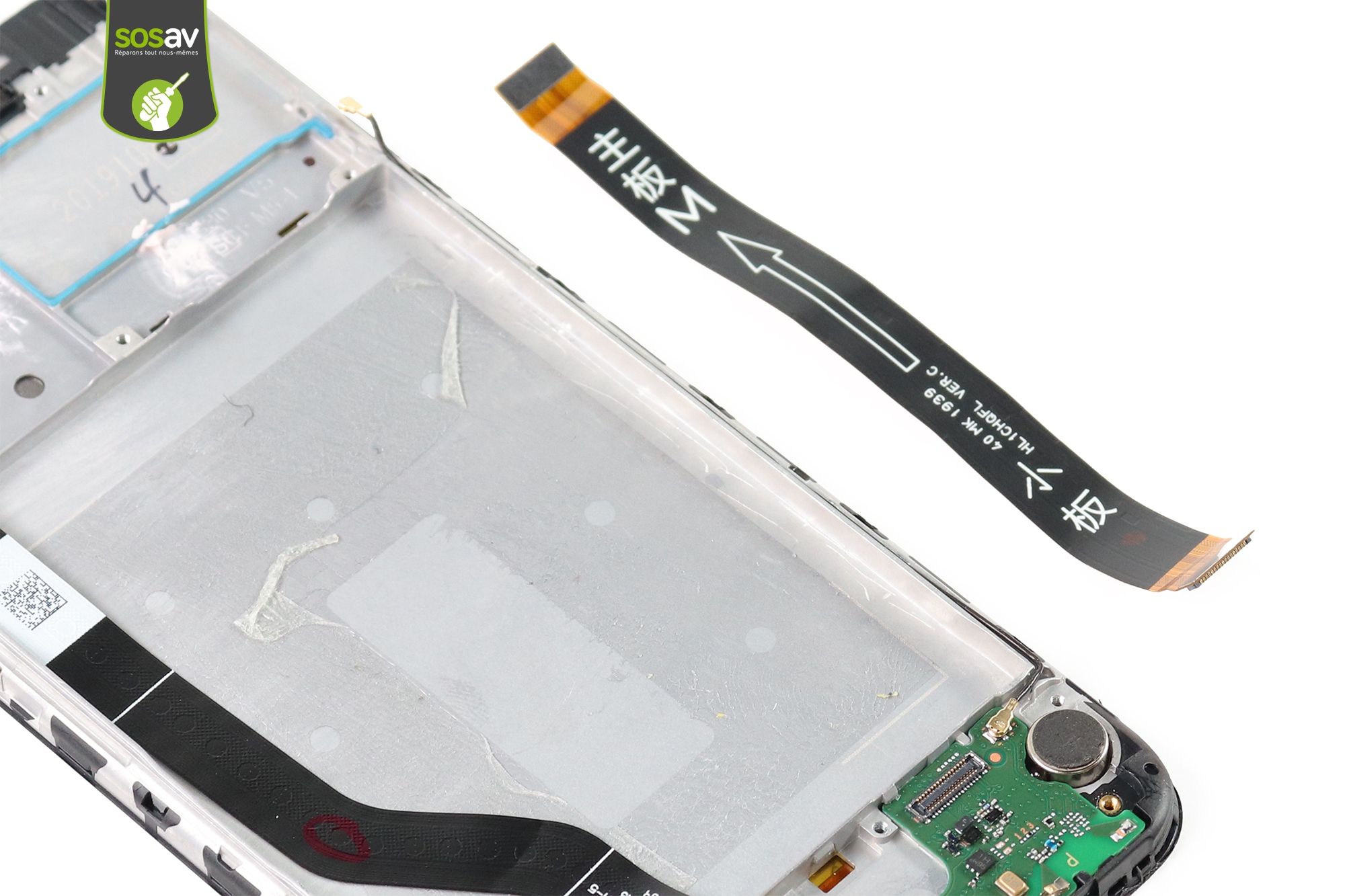

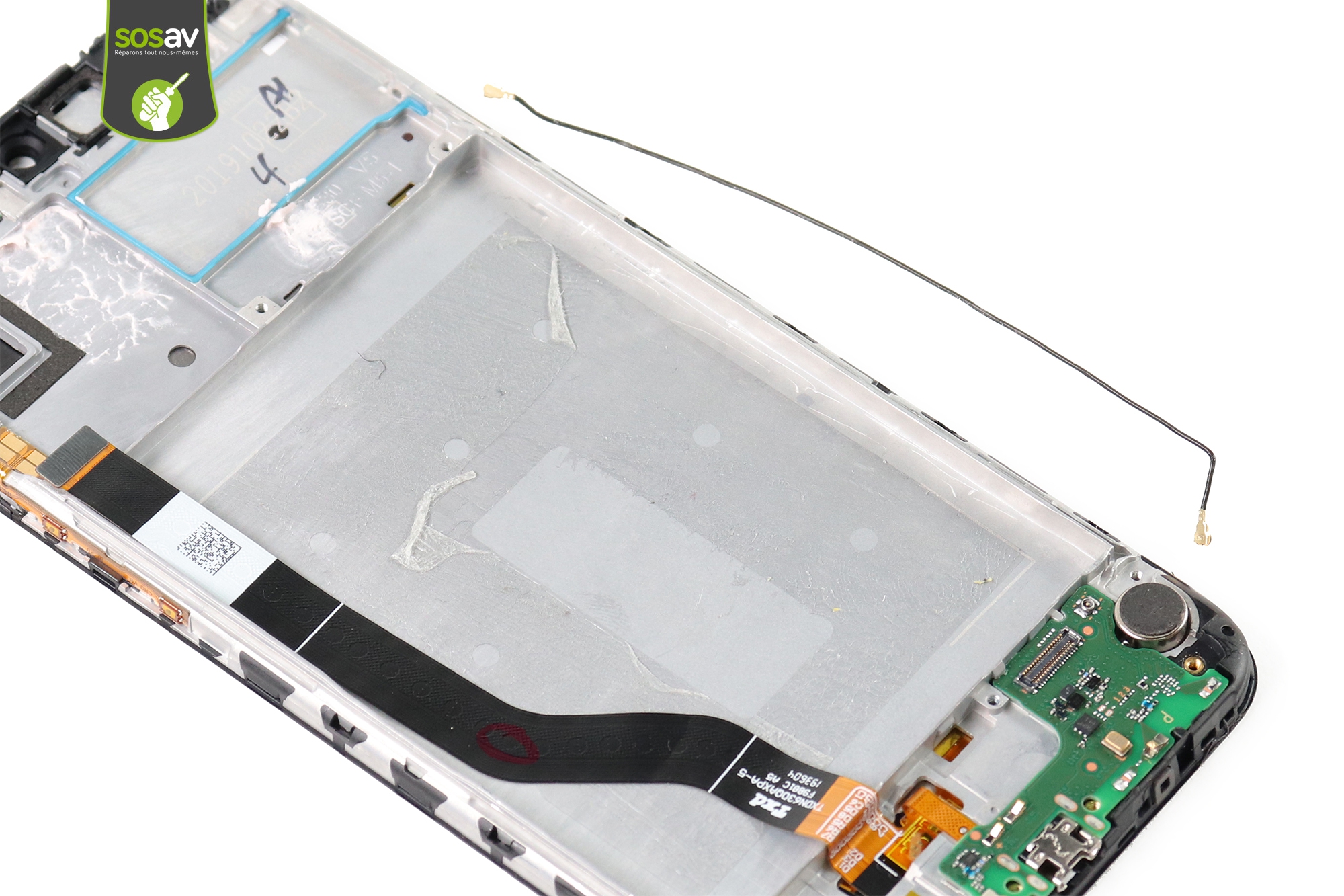

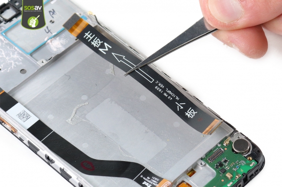

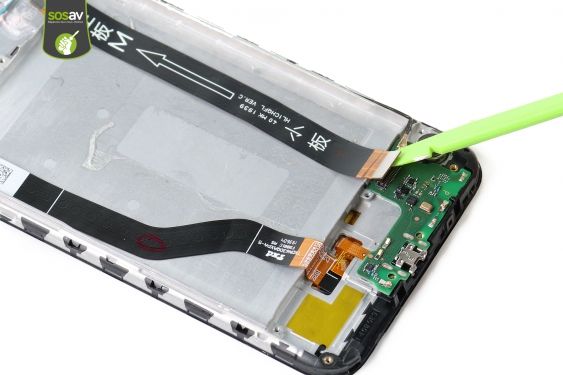

Répétez l'opération pour débrancher et sortir le câble d'interconnexion.
Etape 30
Le câble d'interconnexion est extrait.

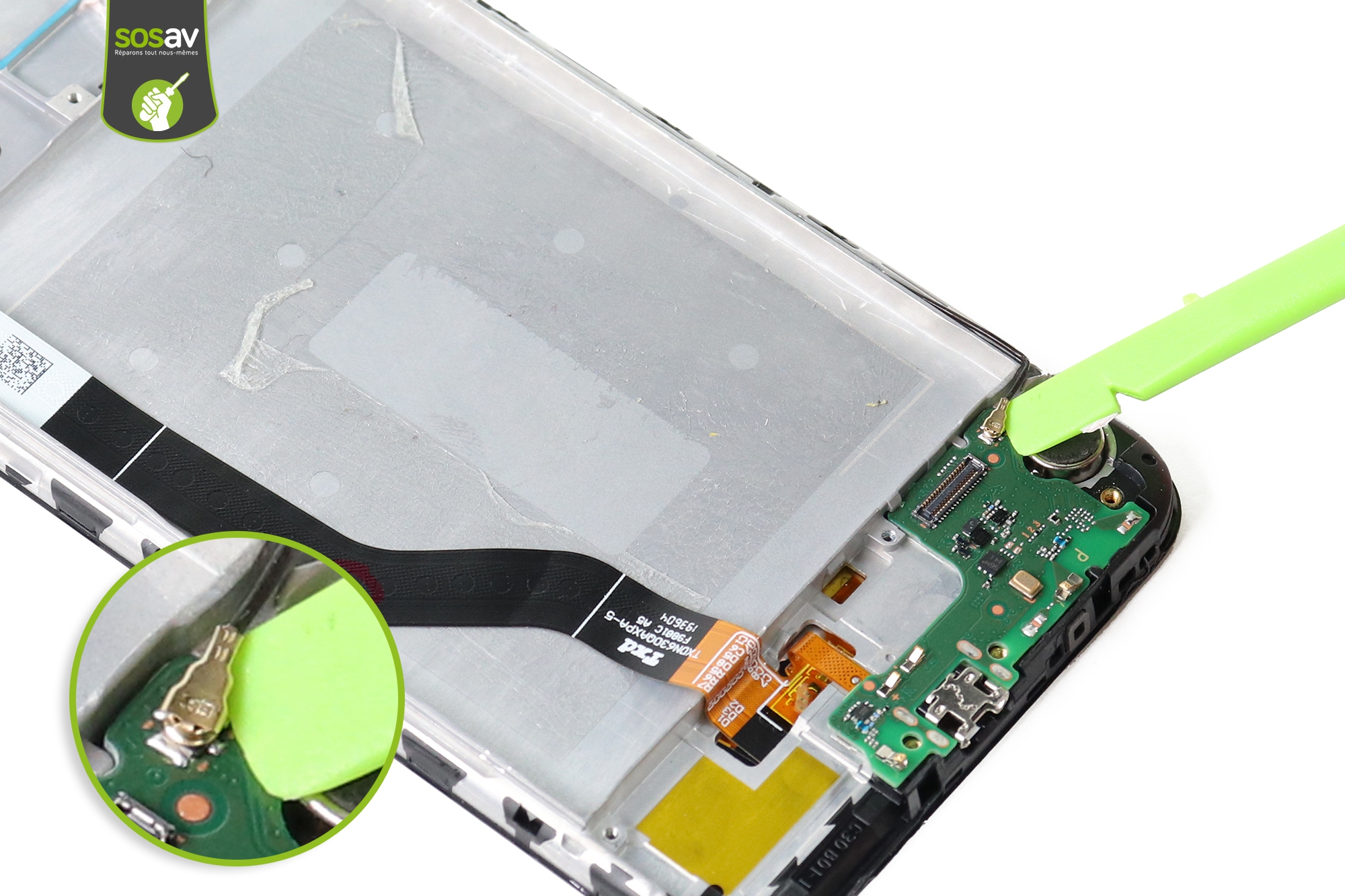

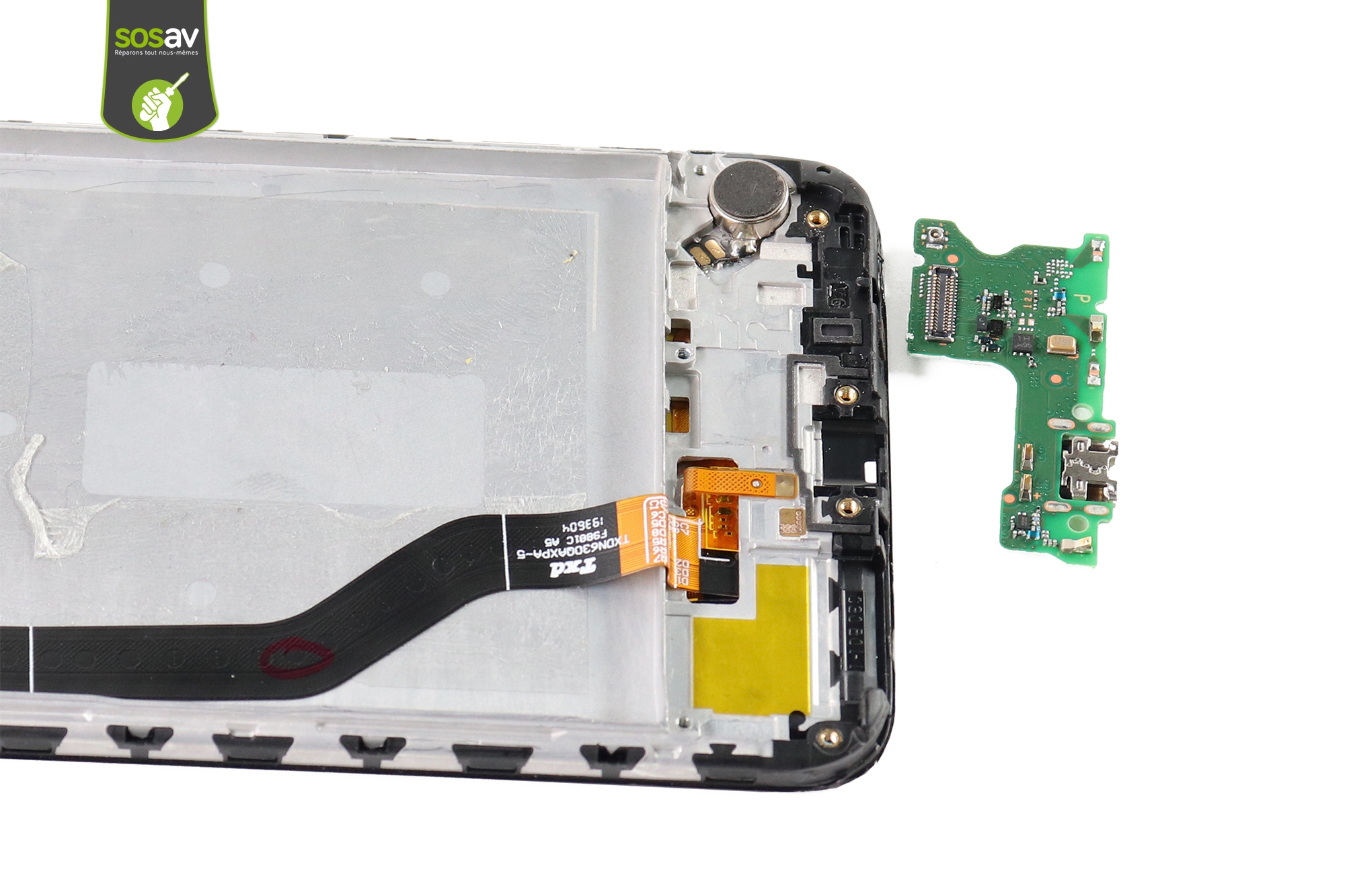

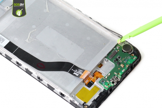

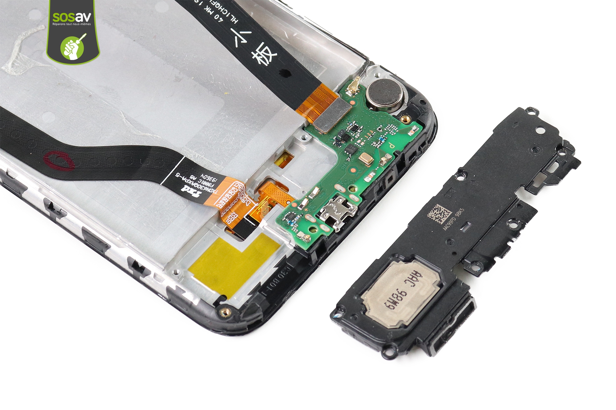

A présent, vous pouvez sortir le connecteur de charge sans encombre.
Etape 32
Le connecteur de charge est également déposé.

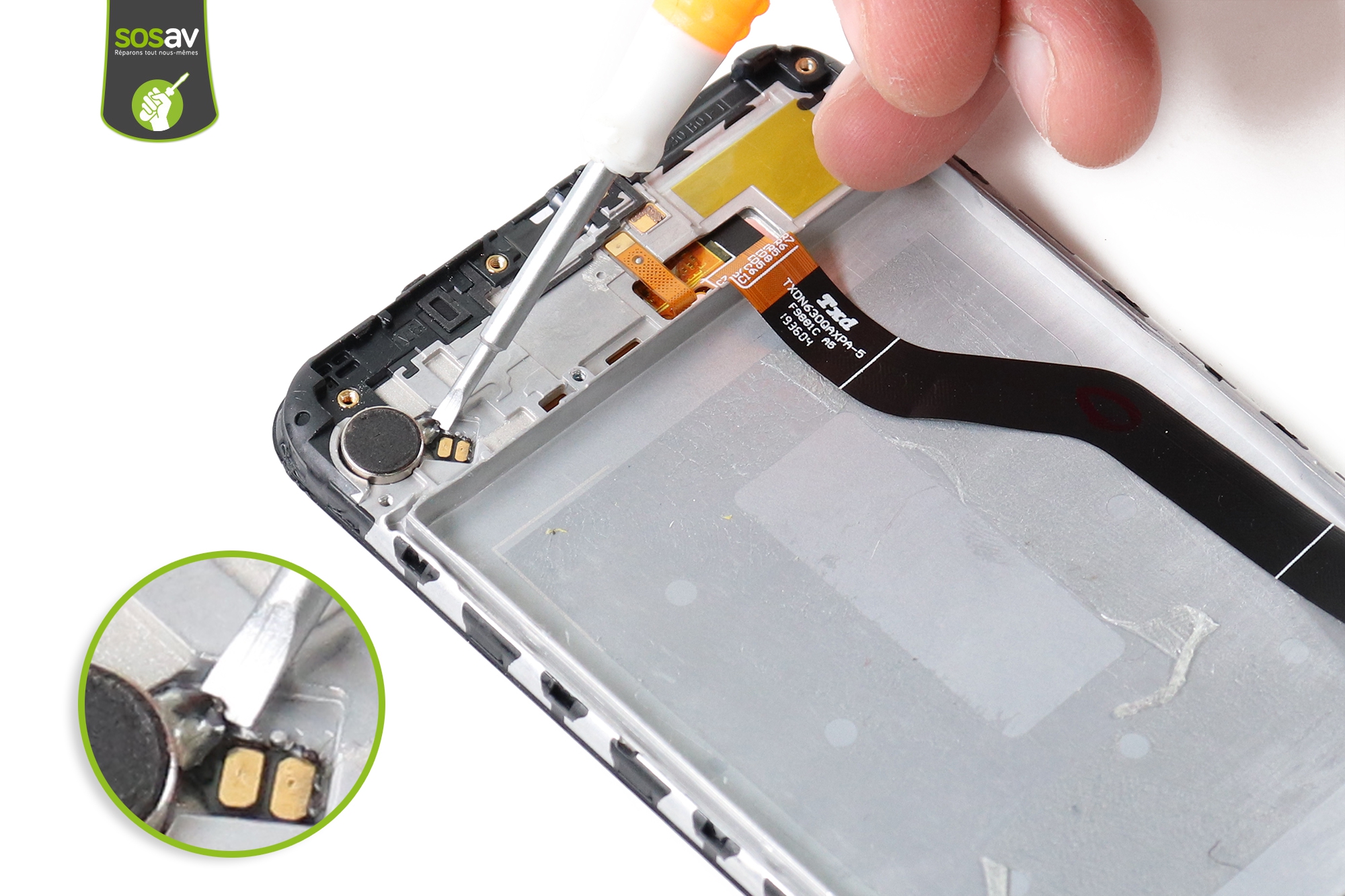

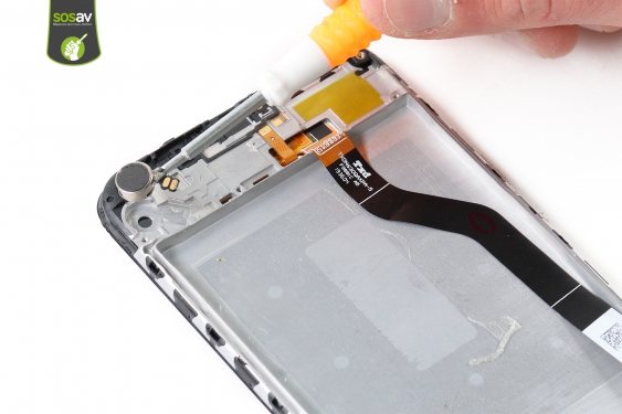

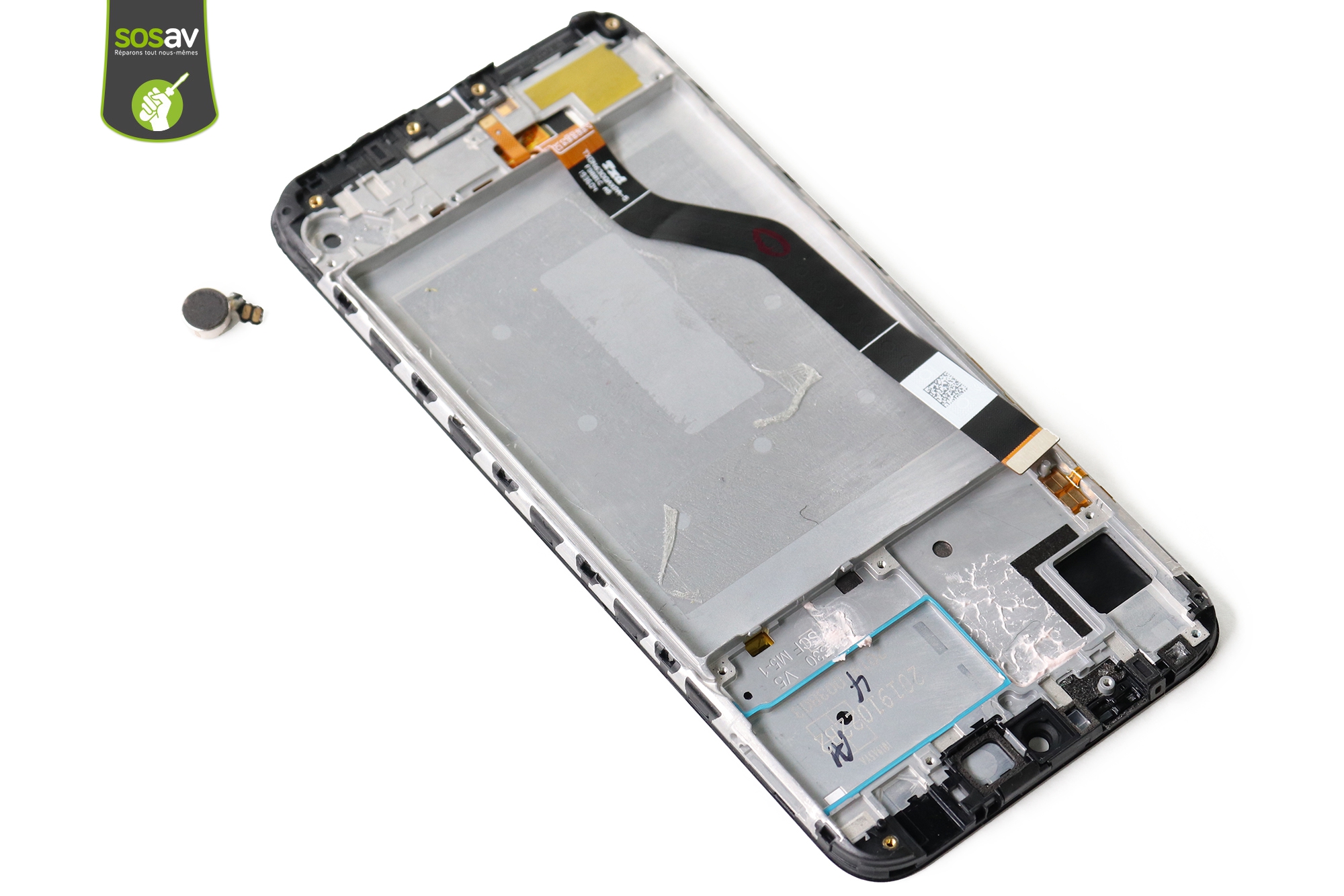

Vous n'avez plus qu'à déloger le vibreur grâce au tournevis plat !La spatule iSesamo est trop large pour être utilisée ici.
Etape 34
Et voilà, votre écran Huawei Y7 2019 est entièrement démonté.Vous pouvez le remplacer par un écran neuf en suivant les conseils de ce guide gratuit !
