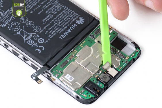

Dévissez les 7 vis entourées en rouge à l'aide du tournevis cruciforme (Photo 1)Puis retirez la plaque de protection.

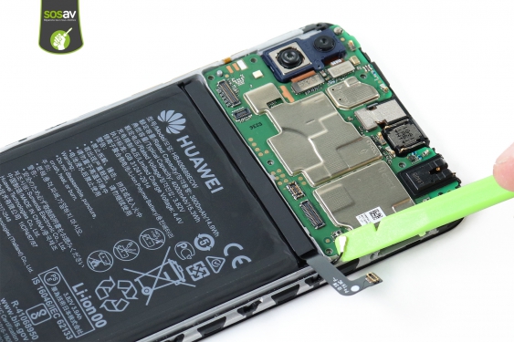

Avec la spatule en nylon, débranchez la nappe de la batterie ! Poursuivez en débranchant la nappe du connecteur de charge. Puis repliez-la sur elle-même pour ne pas gêner la suite de l'intervention.

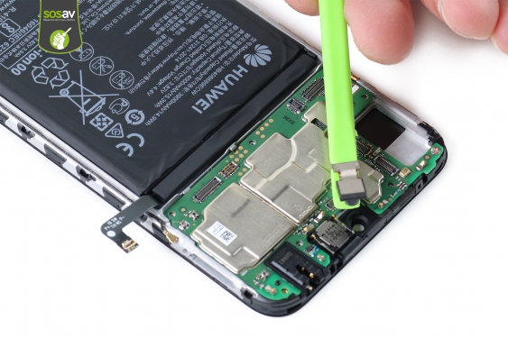

Sur votre lancée, déconnectez la nappe du capteur d'empreinte puis retirez-la.
La nappe du capteur d'empreinte est extraite.

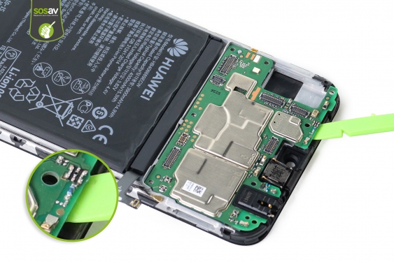

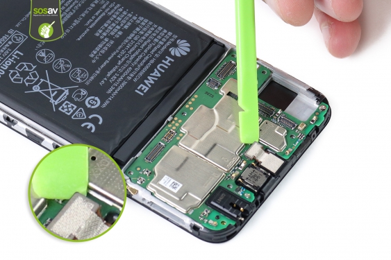

Au tour de la nappe de l'écran : déconnectez-la puis repliez-la aussi sur elle-même.Terminez par déverrouiller le câble d'interconnexion.

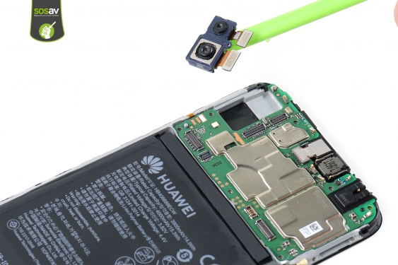

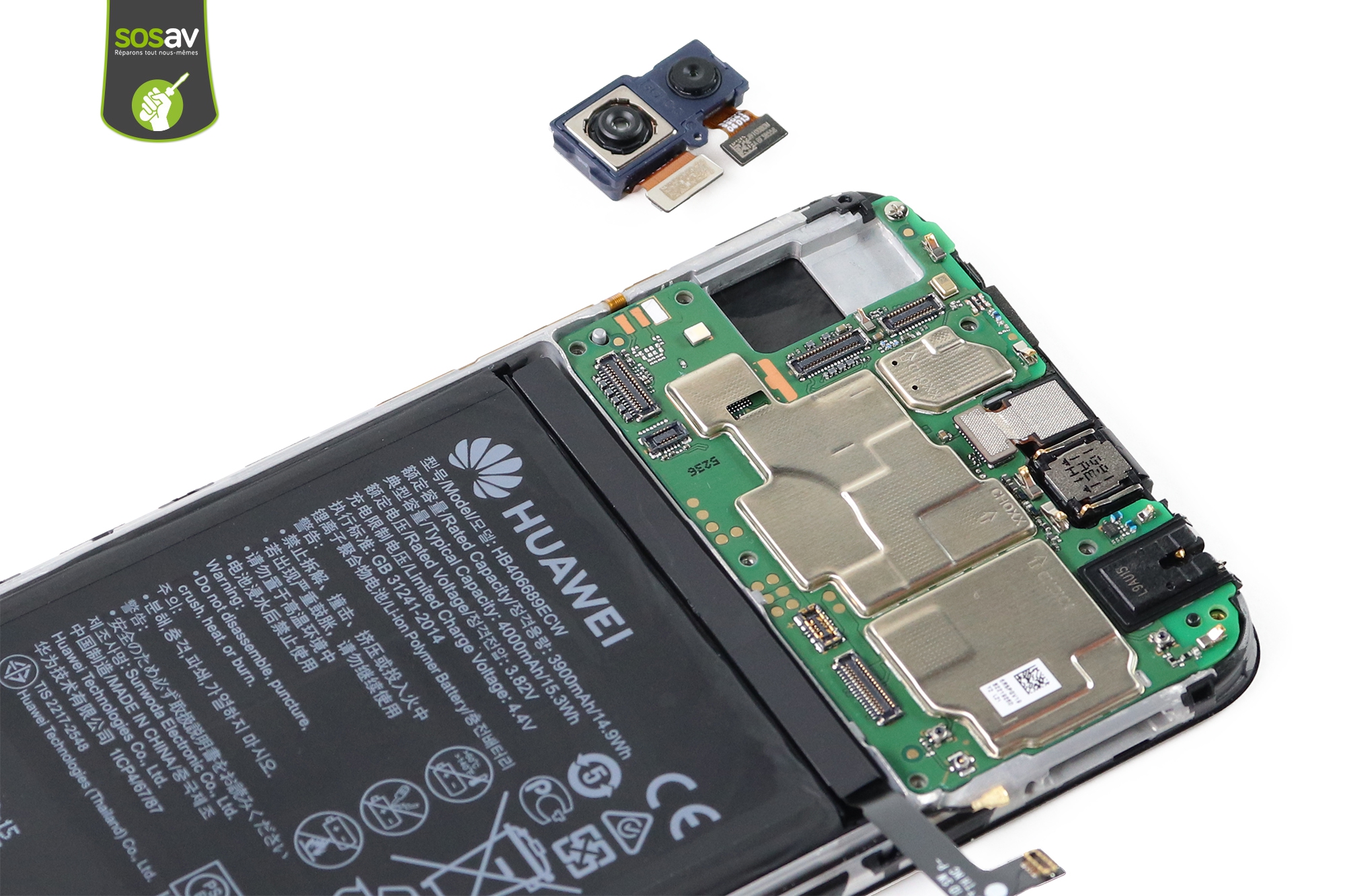

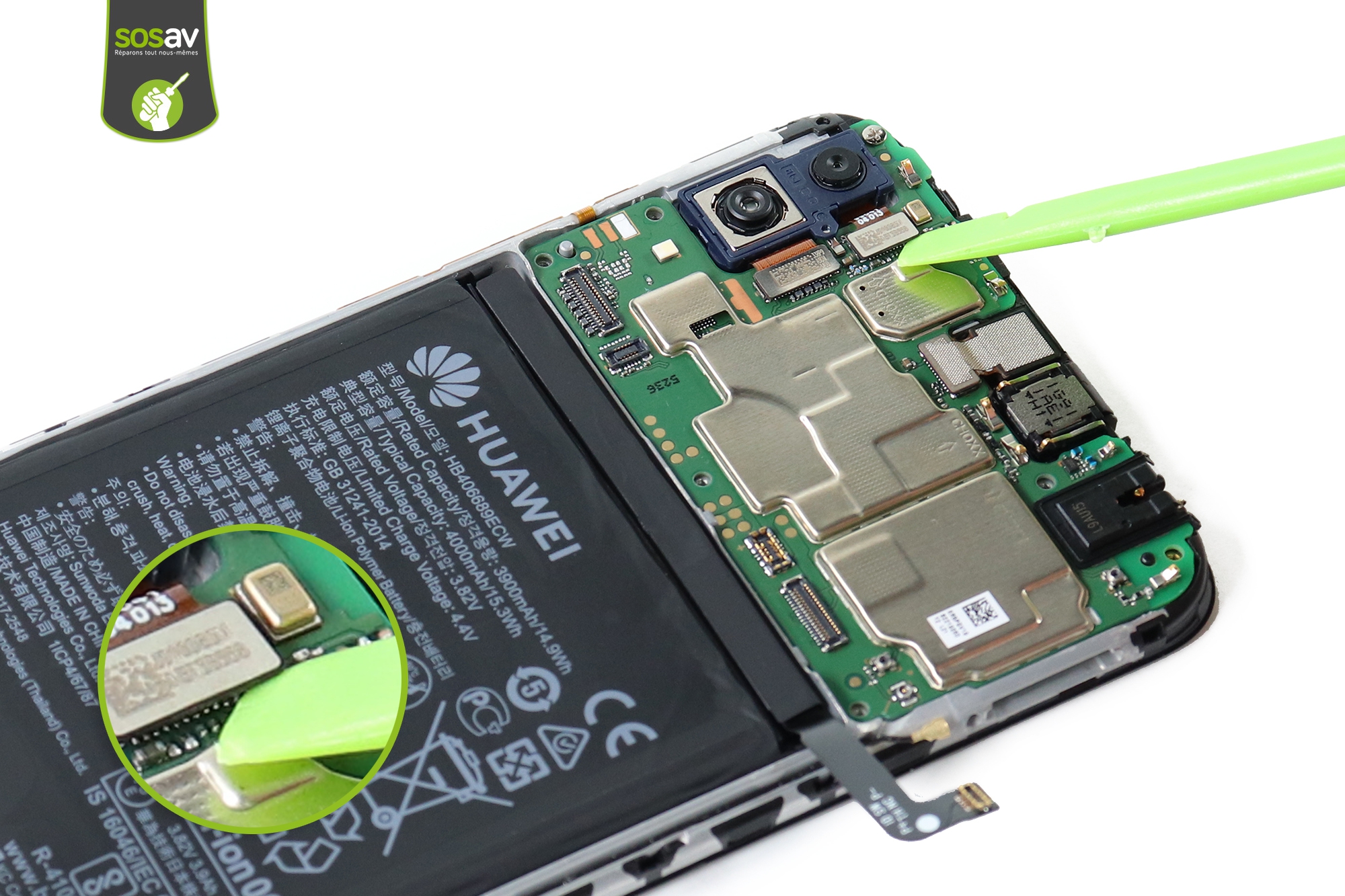

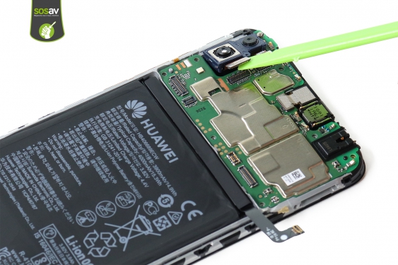

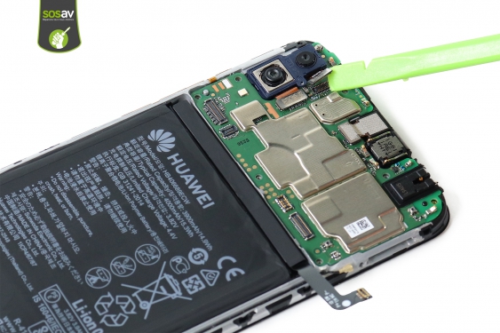

Déconnectez les deux nappes de la caméra arrière afin de pouvoir l'extraire.
La caméra arrière est démontée.

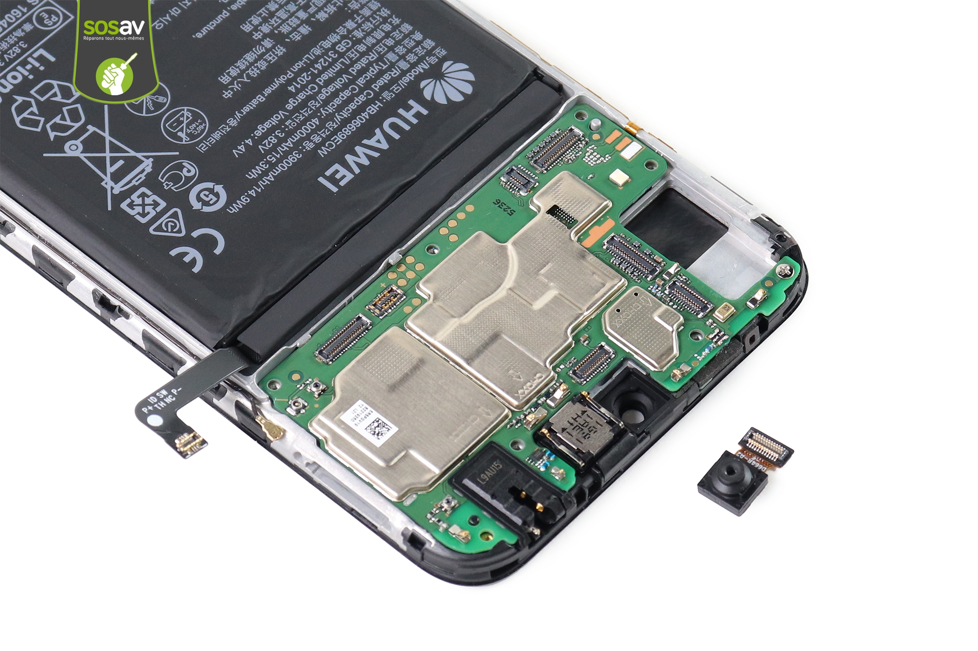

Faites de même pour la caméra avant.
La caméra avant est également démontée.

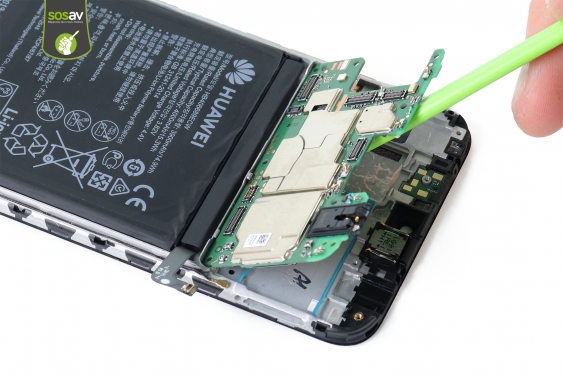

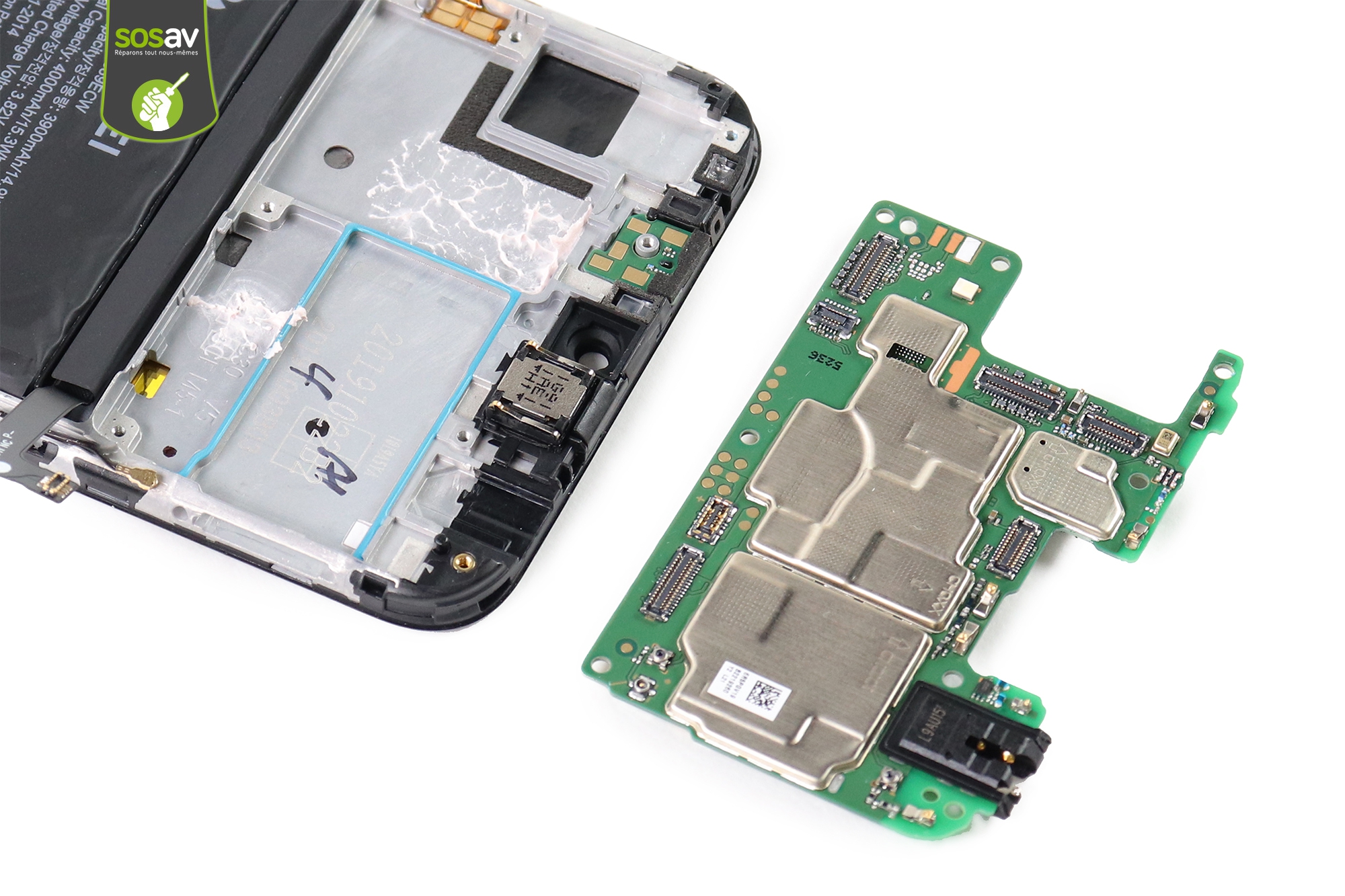

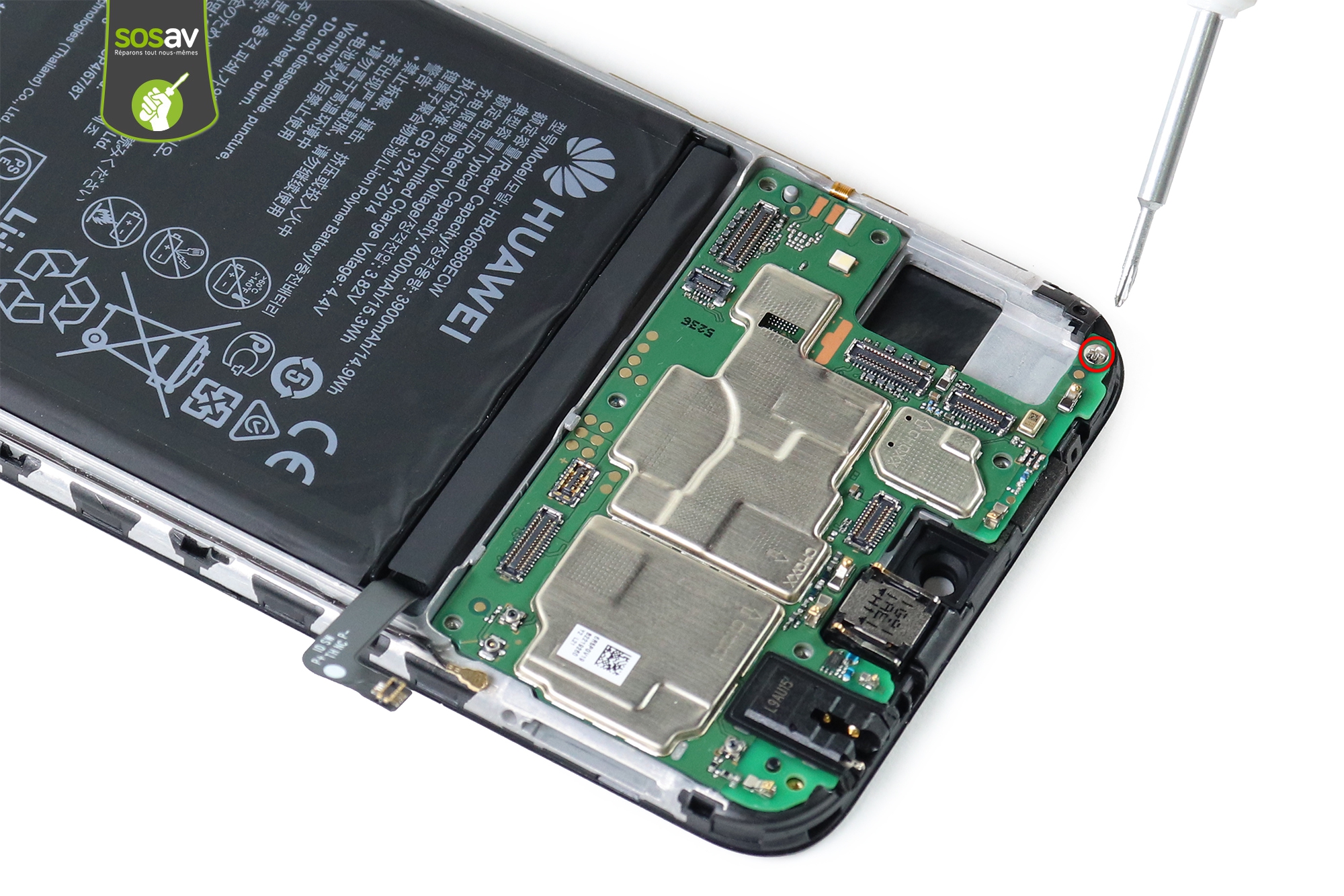

Avant de sortir la carte mère, il y a une dernière vis cruciforme entourée en rouge à retirer. (Photo 1)Puis faites levier avec la spatule en nylon pour extraire la carte mère.
La carte mère Huawei Y7 2019 est déposée.Remplacez-la par une carte mère reconditionnée si besoin grâce à ce guide gratuit.
