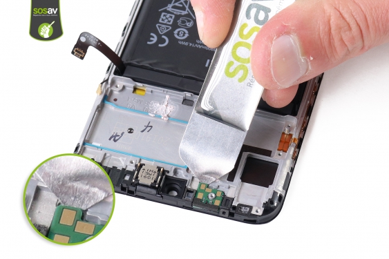

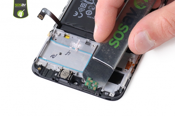

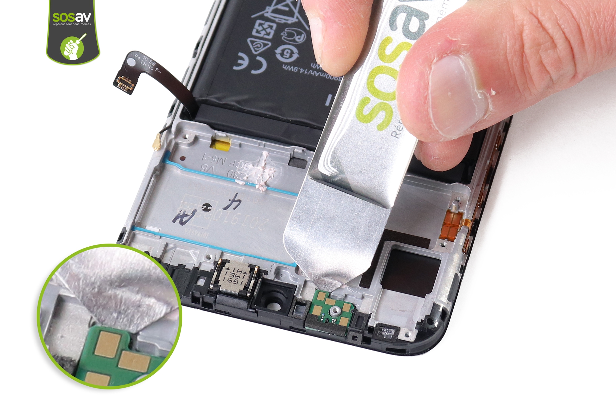

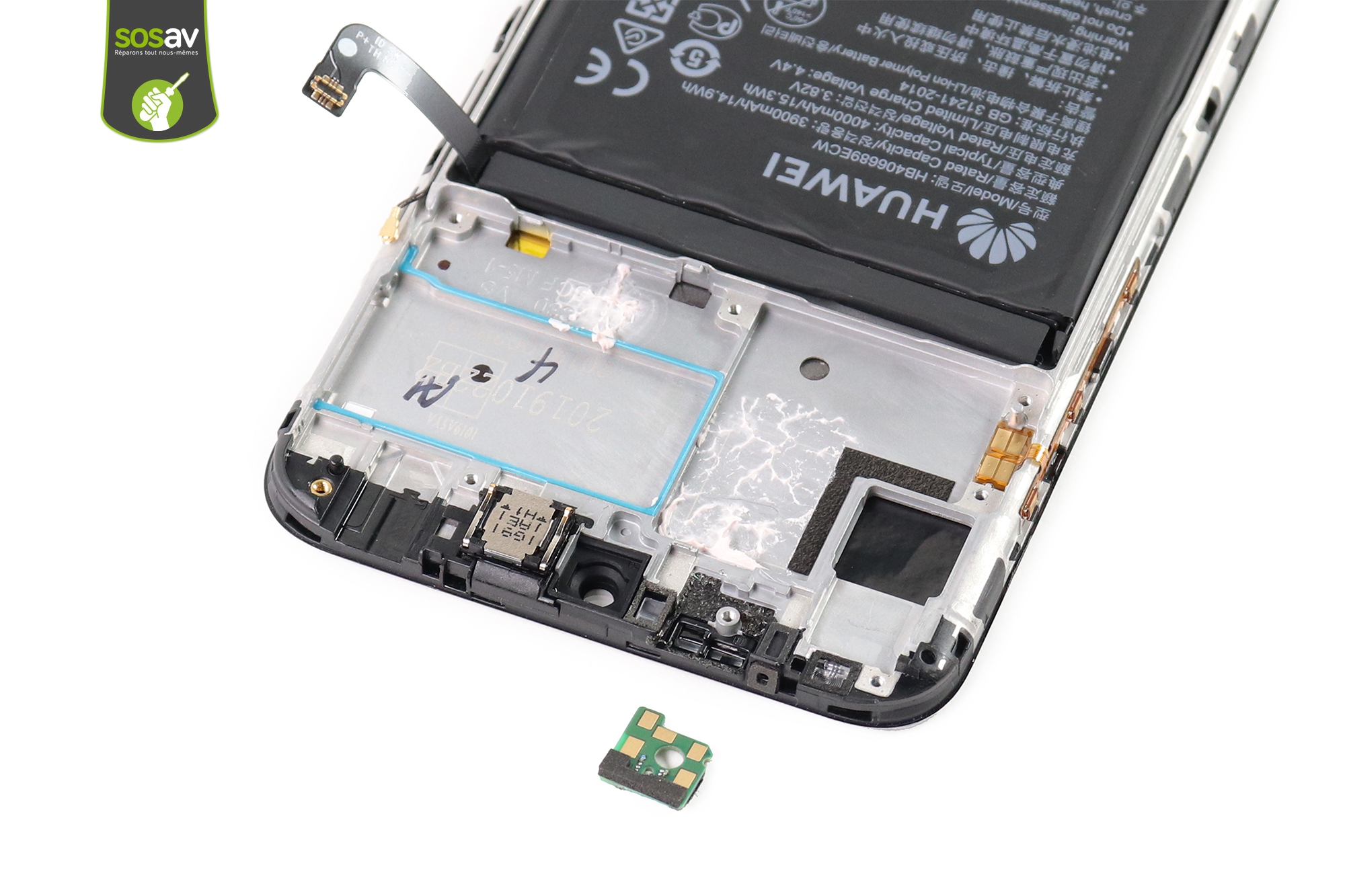

il ne vous reste plus qu'à sortir en douceur le capteur proximité à l'aide de la spatule iSesamo.
Votre capteur luminosité et proximité Huawei Y7 2019 est démonté.Remplacez-le facilement grâce à ce guide gratuit !
