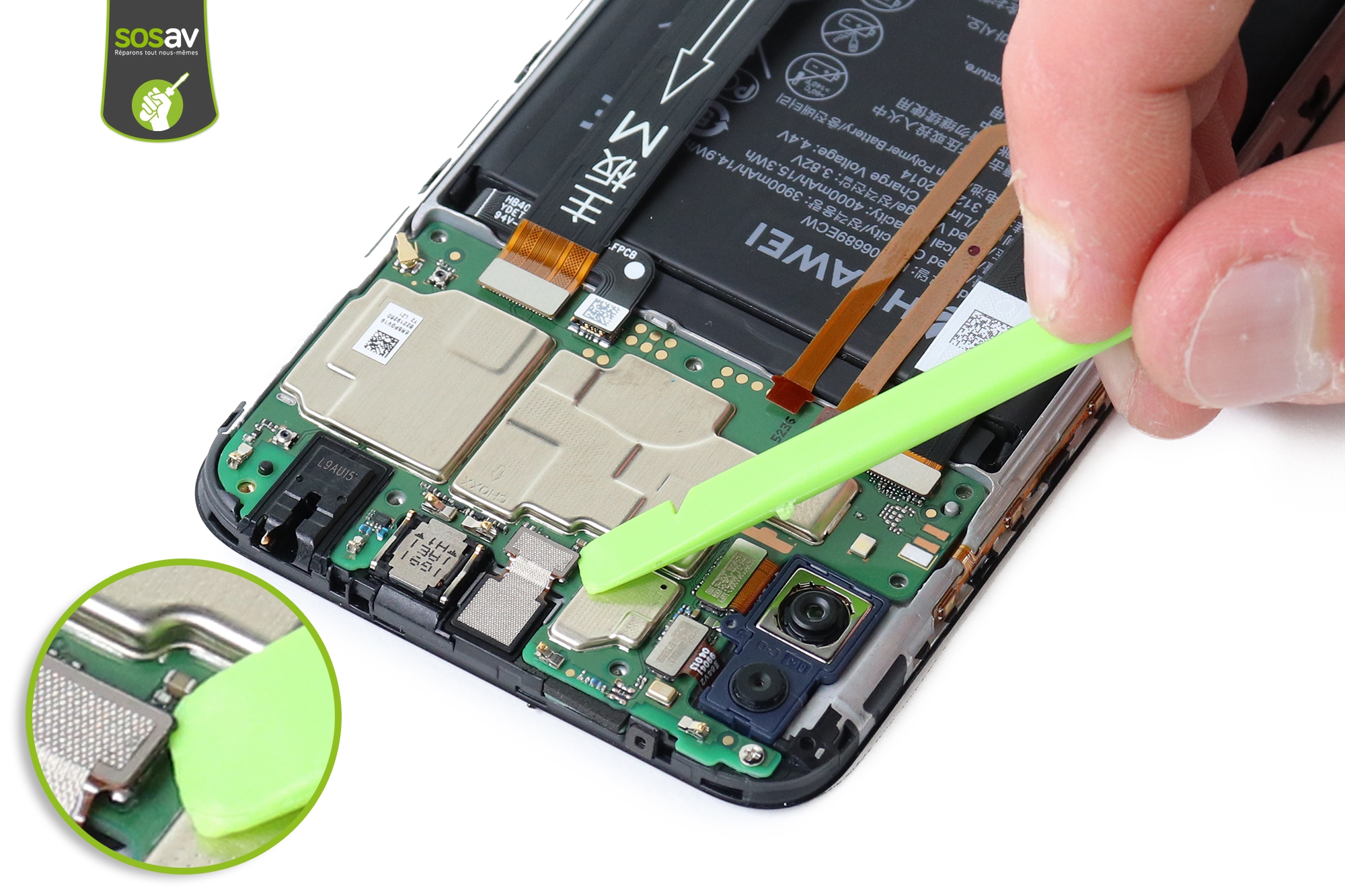

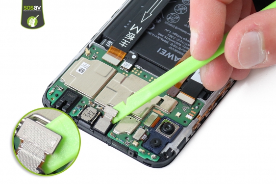

Avec la spatule en nylon, débranchez la nappe de la batterie avant toute chose ! Mesure de précaution pour éviter les courts-circuits lors du reste de la réparation Huawei Y7 2019.

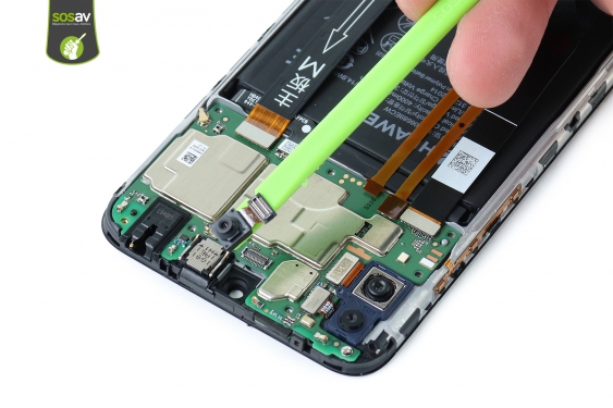

Toujours avec la spatule en nylon, déverrouillez la nappe de la caméra avant.Puis sortez-la.

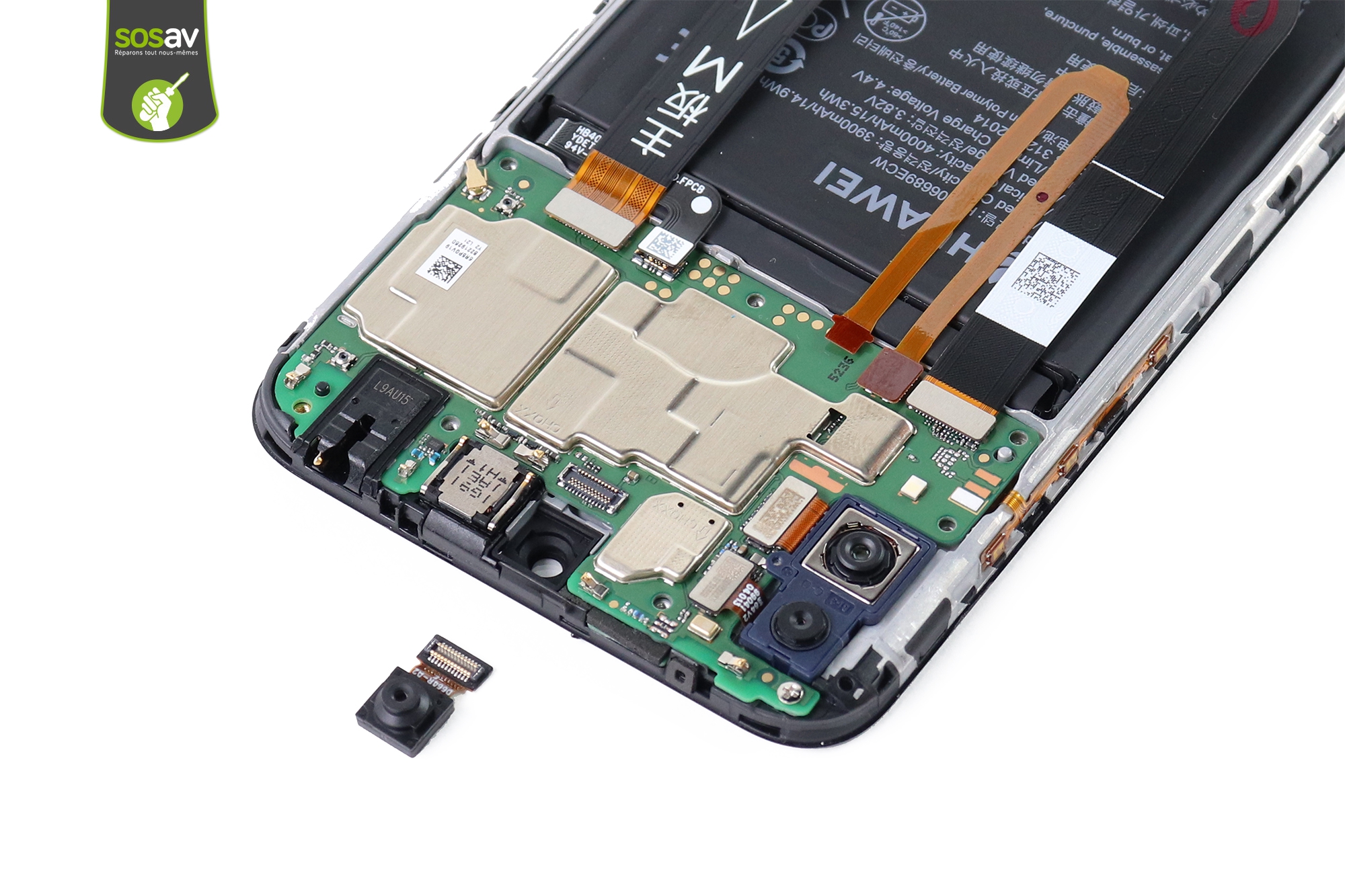

Votre caméra avant Huawei Y7 2019 est déposée.En cas de selfies flous, vous pouvez suivre les étapes de ce guide gratuit pour remplacer la caméra défaillante.
