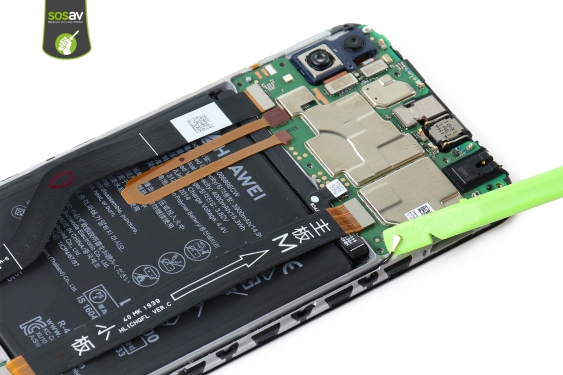

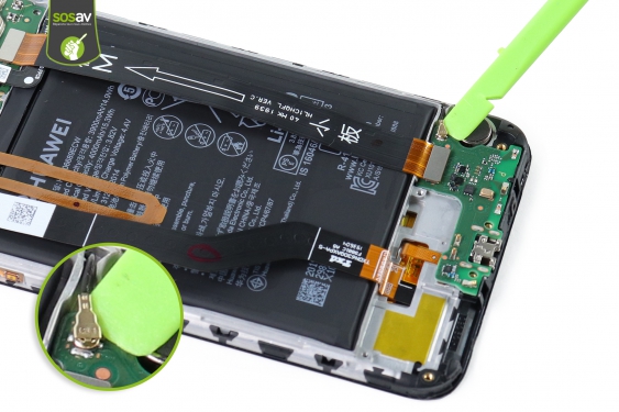

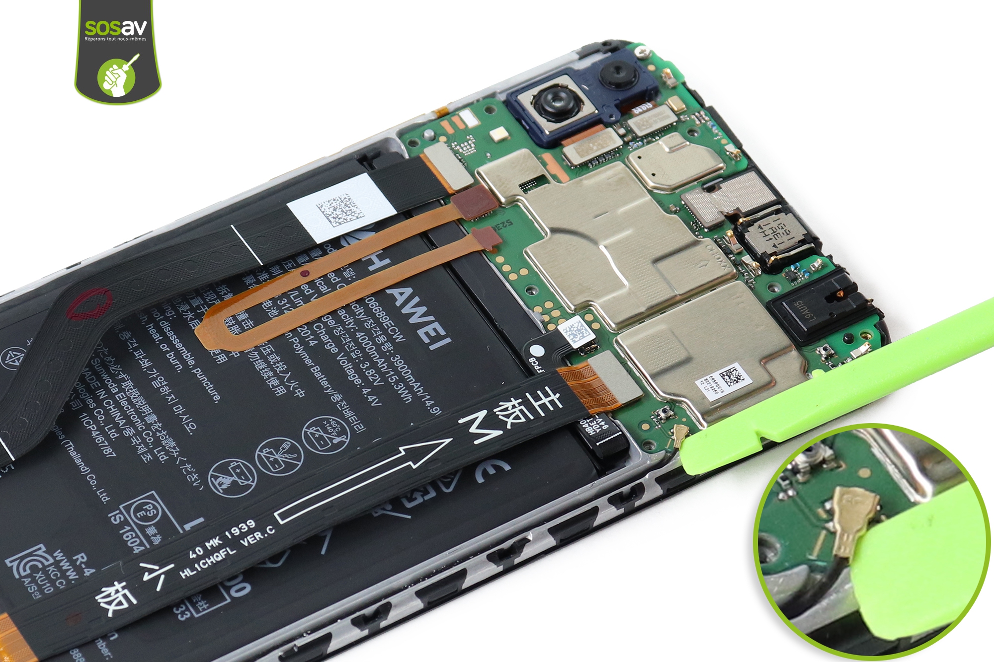

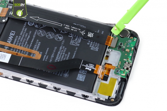

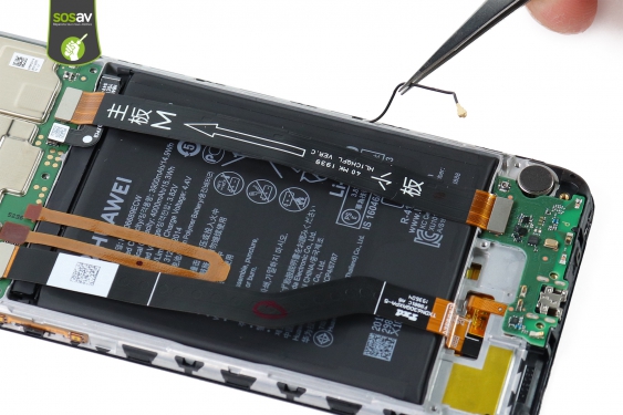

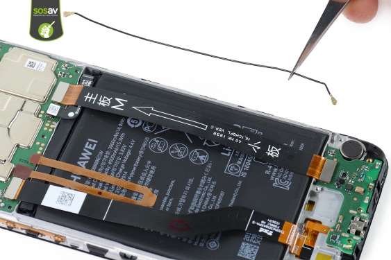

Débranchez les deux côtés du câble d'interconnexion (carte mère et connecteur de charge) grâce à la spatule en nylon.

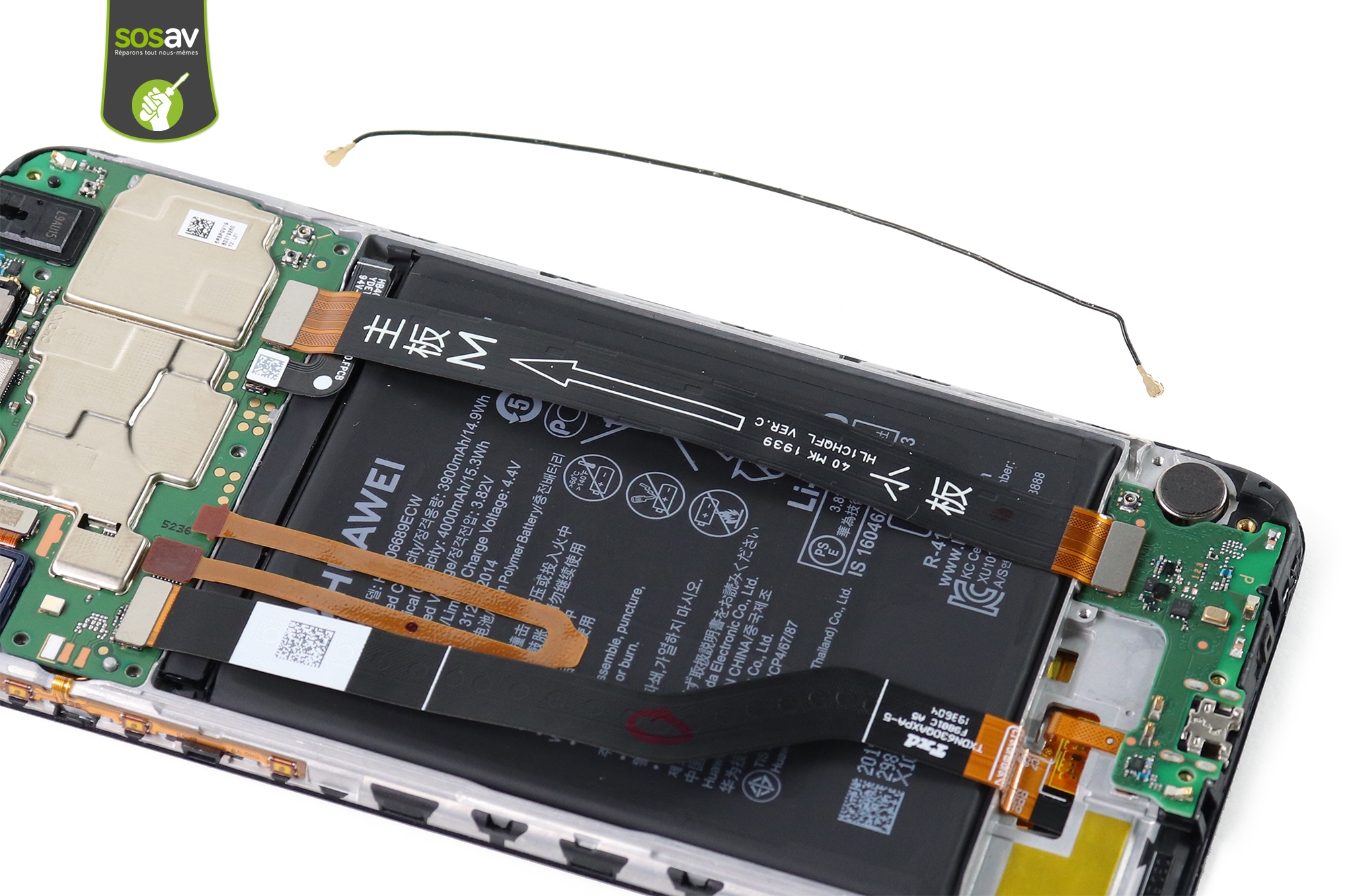

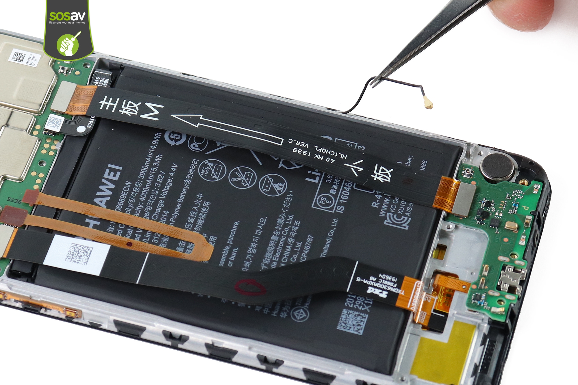

Utilisez la pince pour saisir et extraire en douceur le câble d'interconnexion.
Votre câble d'interconnexion Huawei Y7 2019 est déposé.En cas de problème de réception réseau, remplacez-le par un câble neuf grâce à ce guide gratuit !
