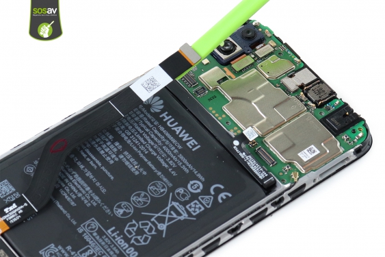

Dévissez les 7 vis entourées en rouge à l'aide du tournevis cruciforme (Photo 1)Puis retirez la plaque de protection.

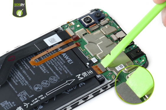

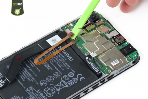

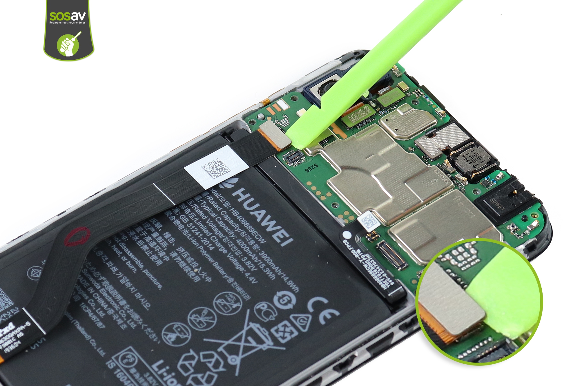

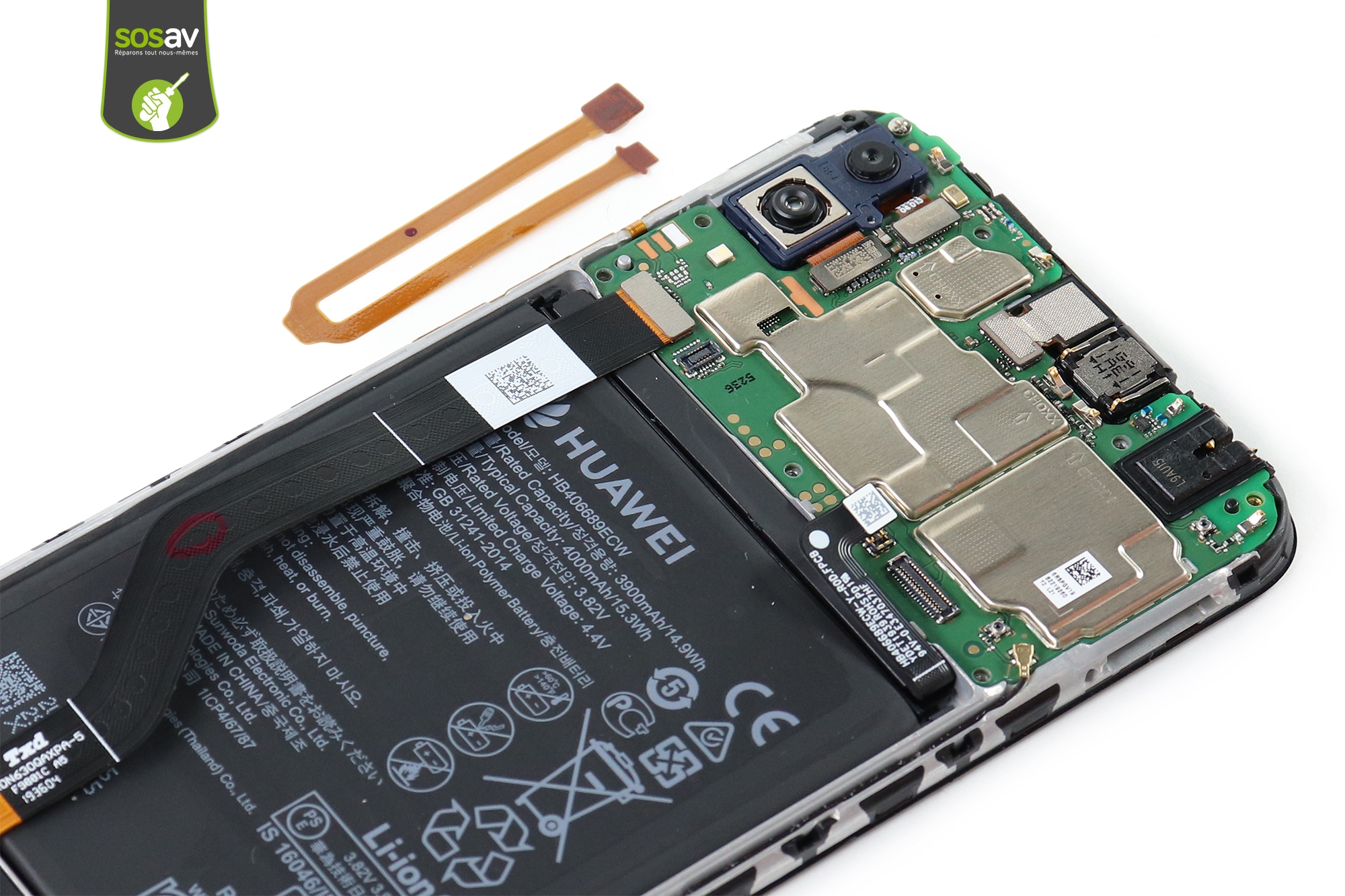

Avec la spatule en nylon, débranchez la nappe de la batterie ! Poursuivez en débranchant la nappe du connecteur de charge. Puis repliez-la sur elle-même pour ne pas gêner la suite de l'intervention.

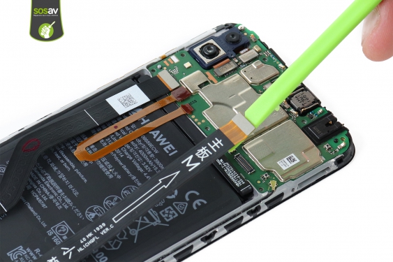

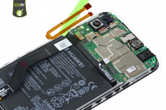

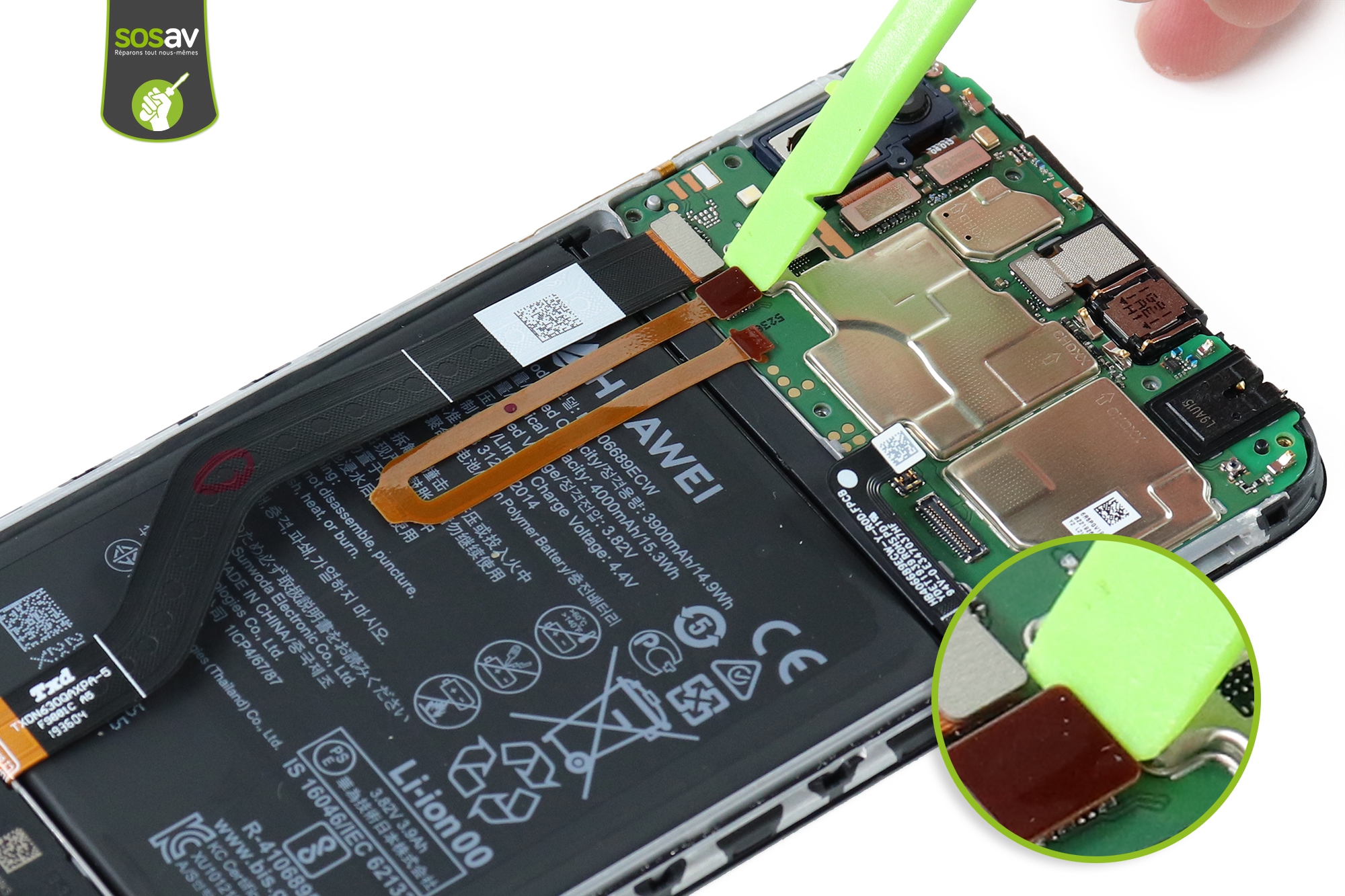

Sur votre lancée, déconnectez la nappe du capteur d'empreinte puis retirez-la.
La nappe du capteur d'empreinte est extraite.
Au tour de la nappe de l'écran : déconnectez-la puis repliez-la aussi sur elle-même.

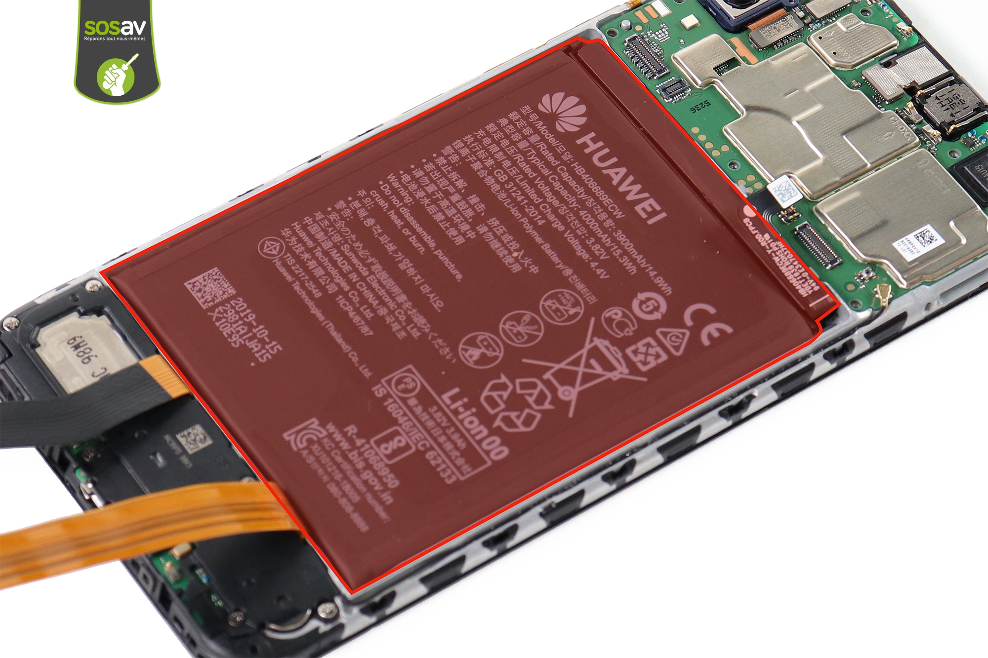

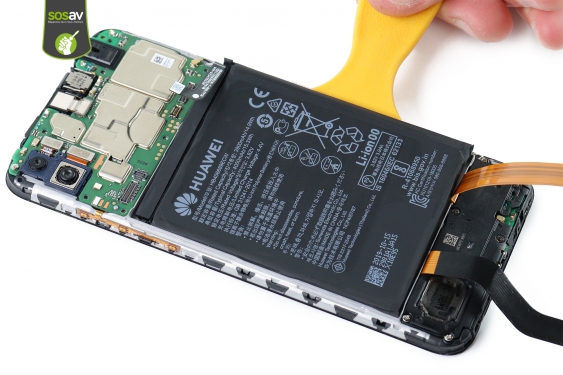

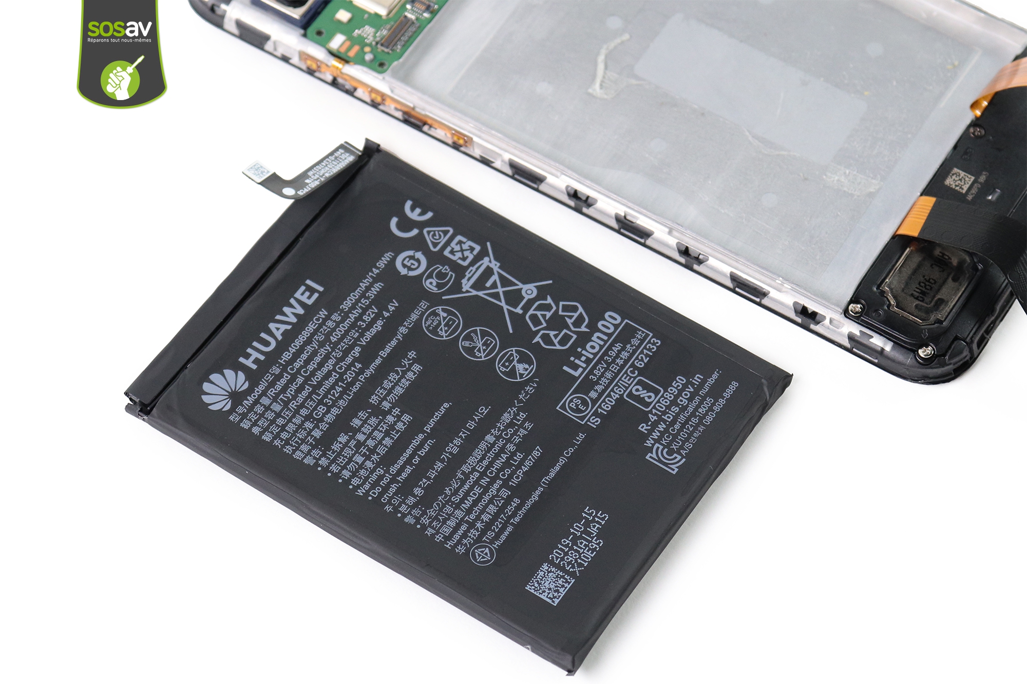

Attaquons-nous au vif du sujet : la batterie Huawei Y7 2019 ici surlignée en rouge.

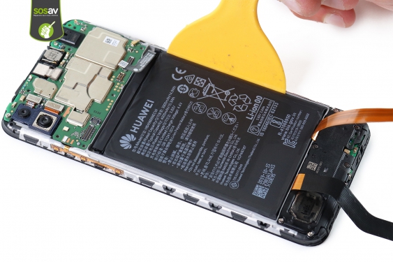

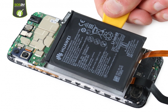

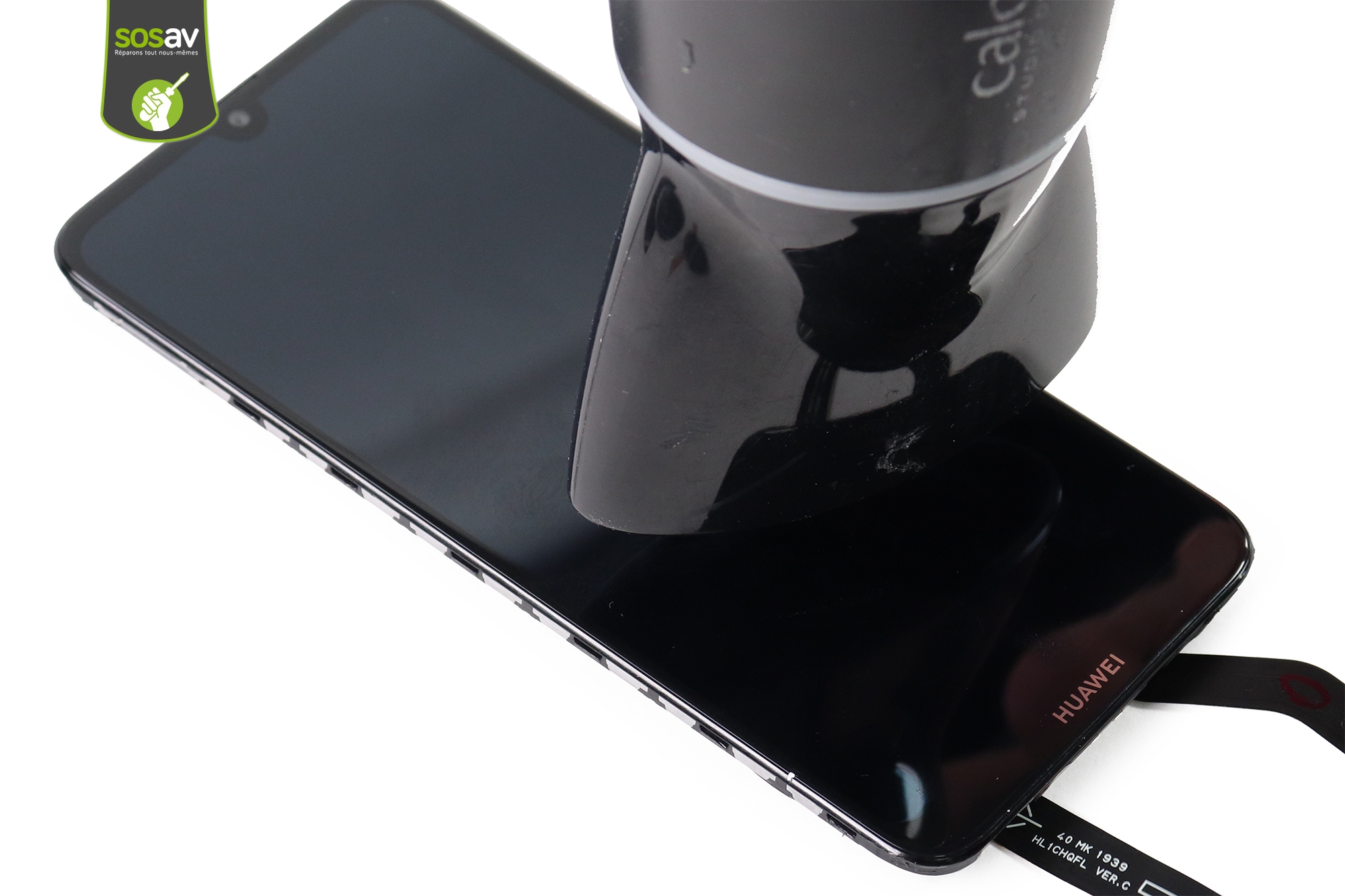

Retournez votre Y7 2019 afin de chauffer 1 à 2 minutes, avec un sèche-cheveux, la face avant opposée à la batterie dans le but de ramollir la colle qui la maintient.Ne chauffez jamais la batterie directement ! Glissez progressivement la spatule large sous la batterie pour la décoller et la sortir.Attention à ne pas percer ni plier la batterie !
Votre batterie Huawei Y7 2019 est déposée.En cas de problème d'autonomie, remplacez-la par une batterie neuve grâce à ce guide gratuit.
