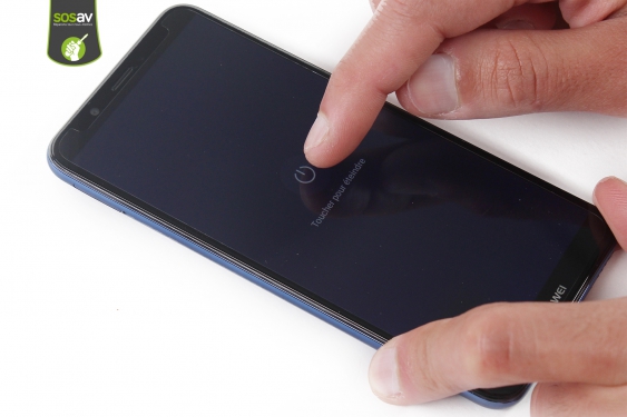

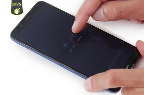

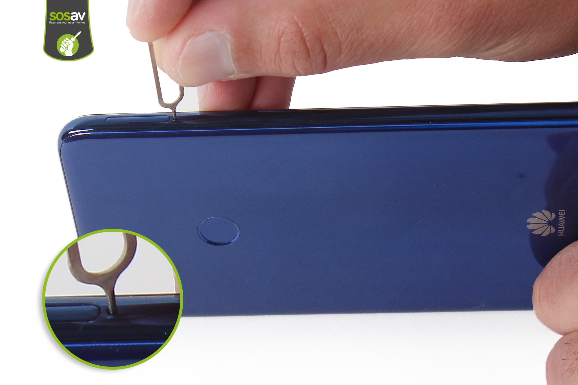

Avant de remplacer votre vibreur Huawei Y7 (2018), nous vous recommandons d'éteindre votre smartphone. Ceci pour des raisons évidentes de sécurité.Pour cela, appuyez quelques secondes sur le bouton On/Off situé sur la tranche droite.Puis validez par "Eteindre".

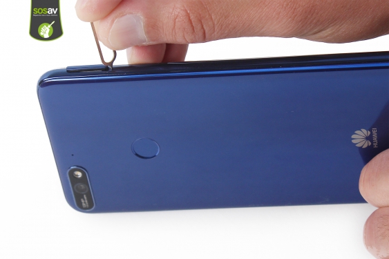

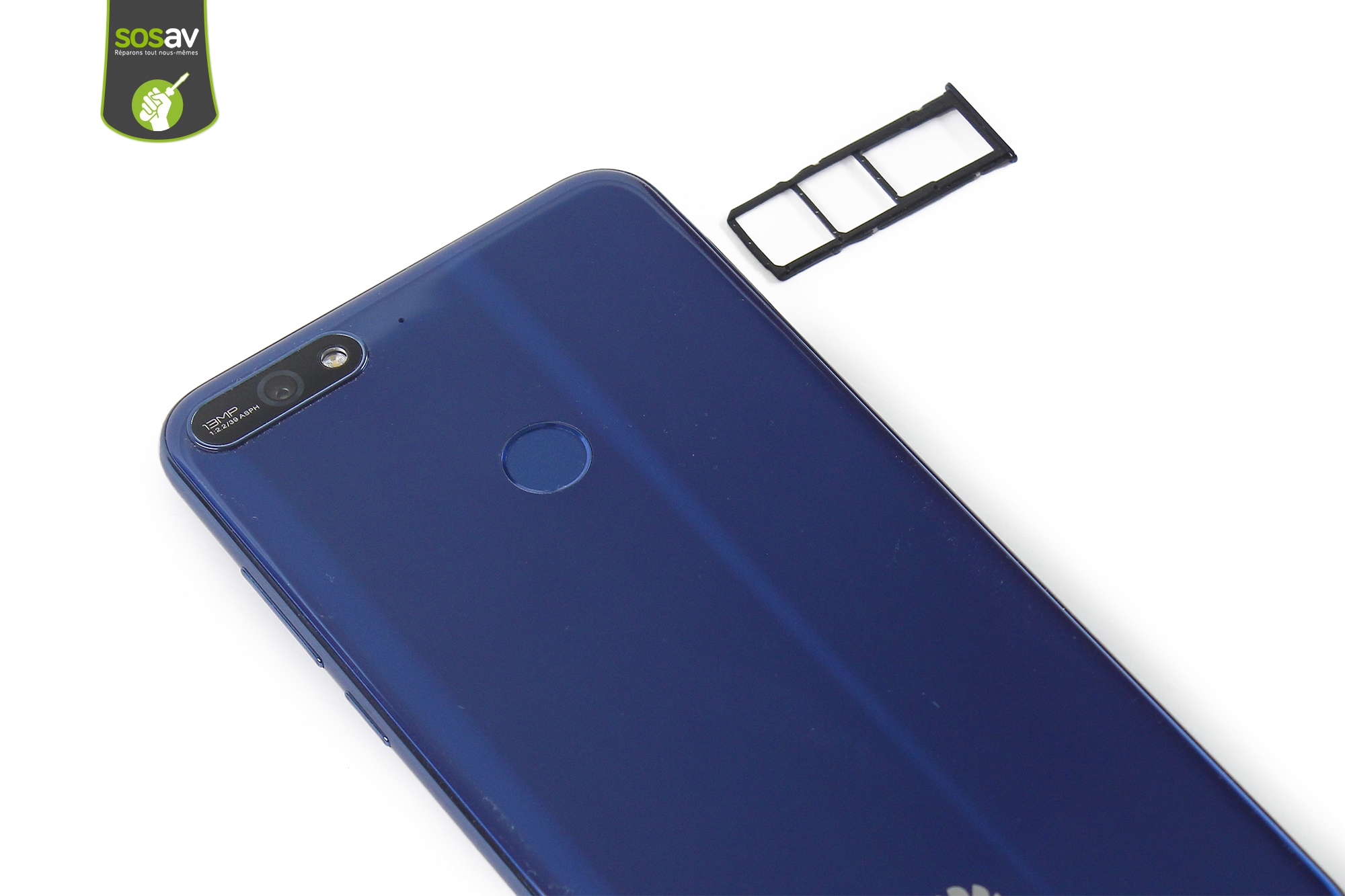

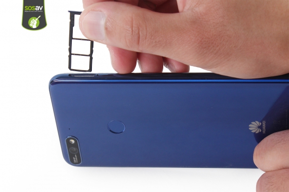

Insérez ensuite l'extracteur SIM (dans la boîte de votre téléphone ou dans notre kit outils) dans le trou du tiroir SIM situé sur la tranche gauche.Exercez une légère pression pour sentir le tiroir s'éjecter de lui-même puis sortez-le.
Le tiroir SIM Huawei Y7 (2018) est extrait.

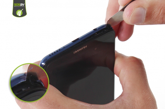

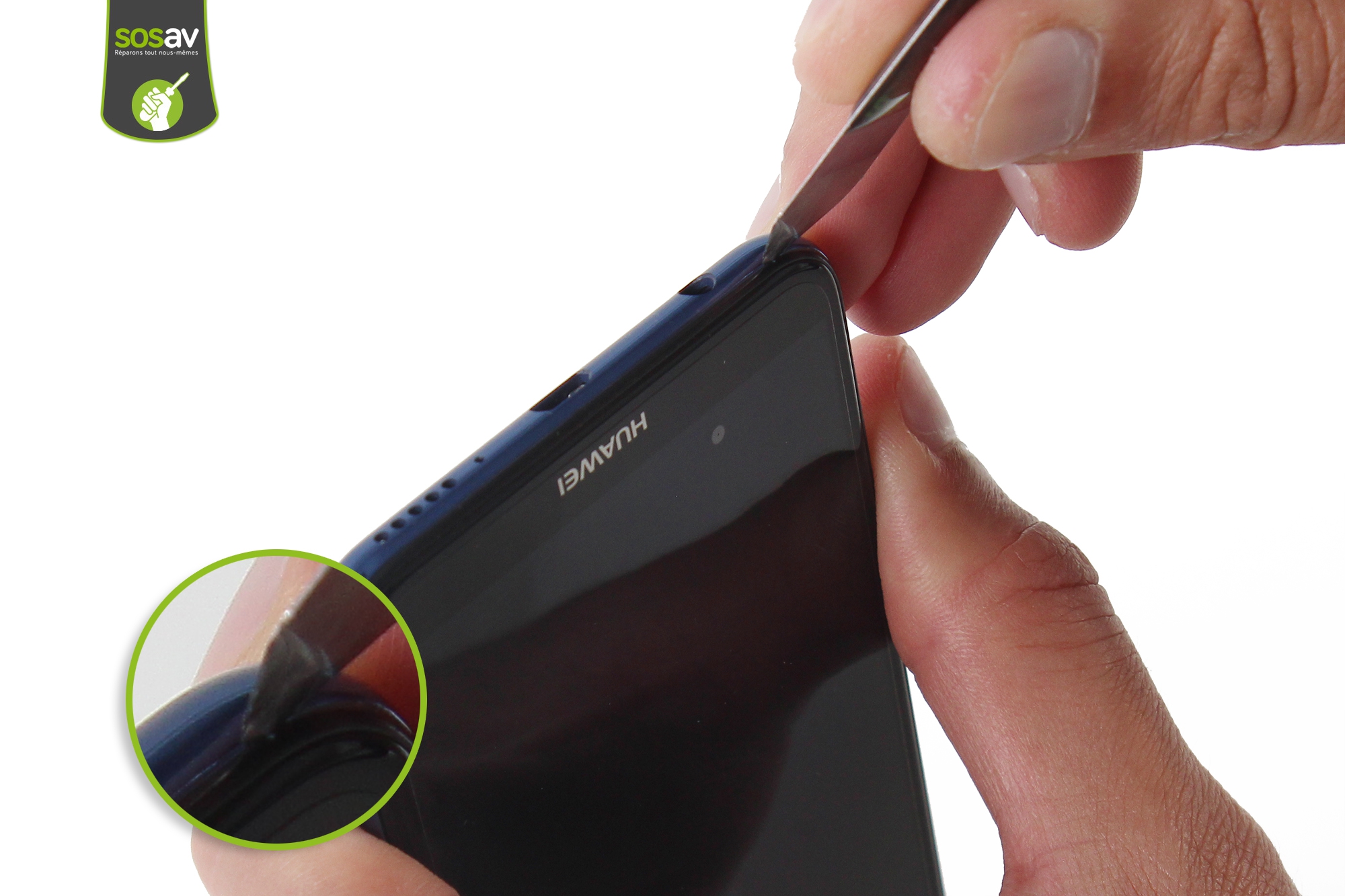

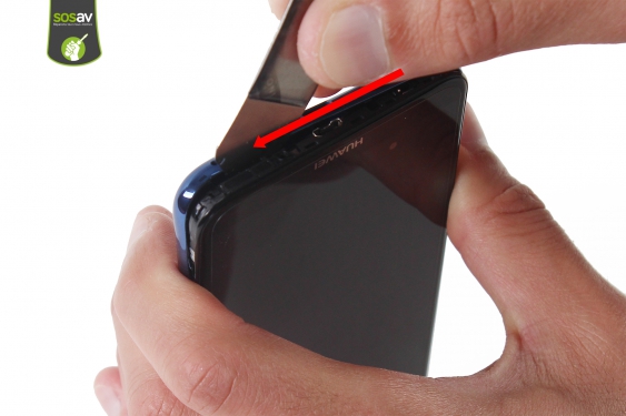

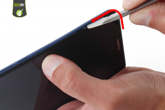

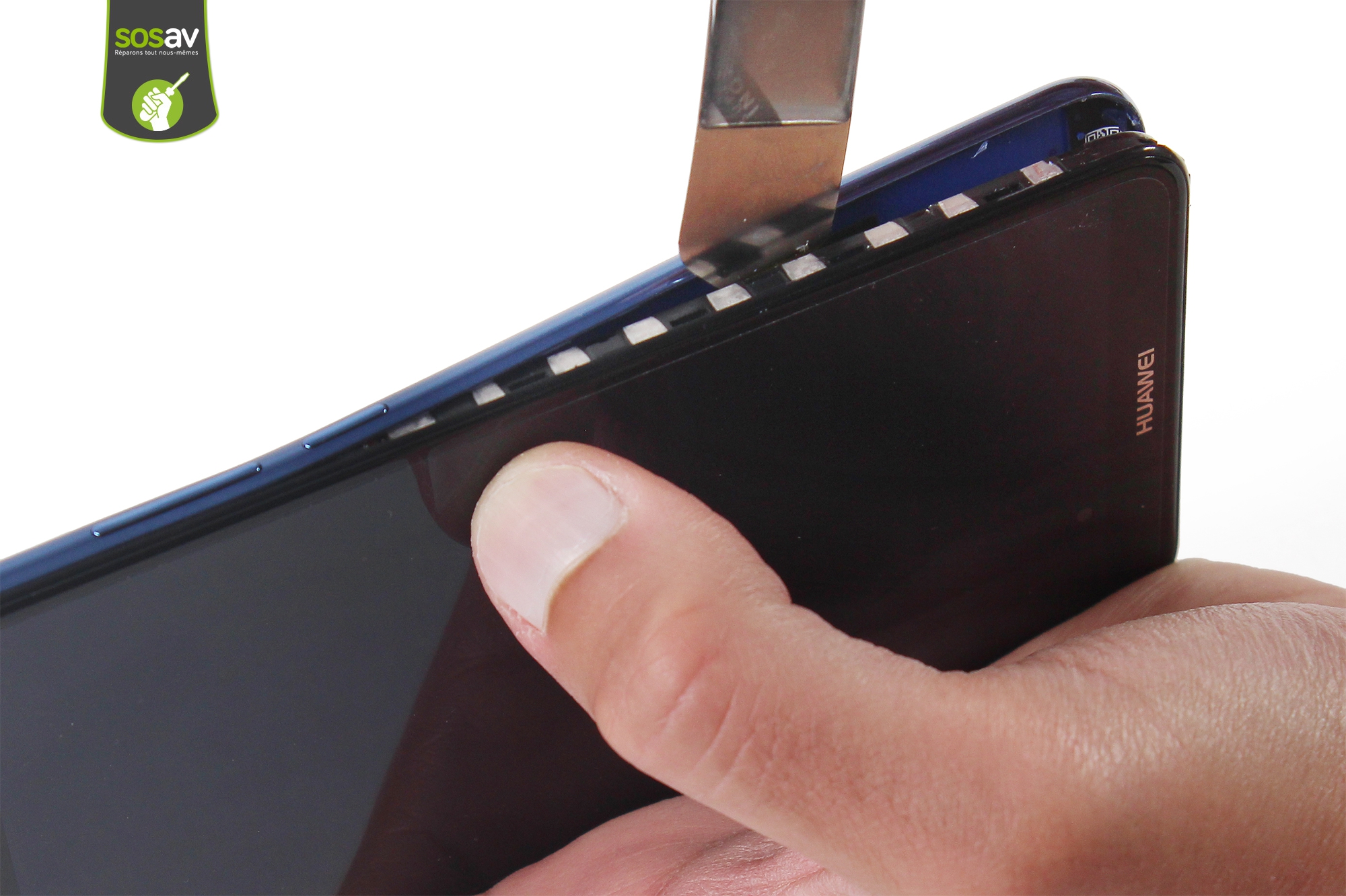

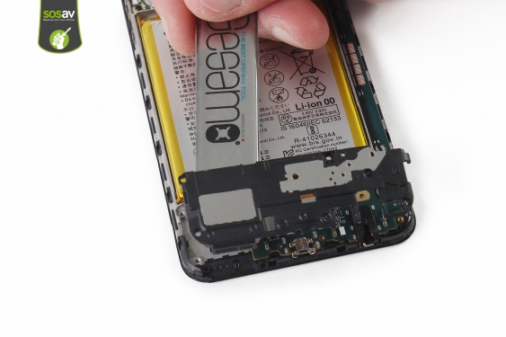

Introduisez délicatement la spatule iSesamo dans le coin inférieur gauche pour créer une ouverture entre la coque et l'écran.Faites doucement glisser la iSesamo sur toute la partie basse afin de commencer à la déclipser.

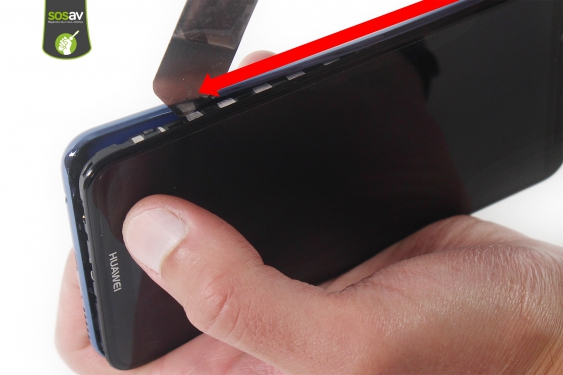

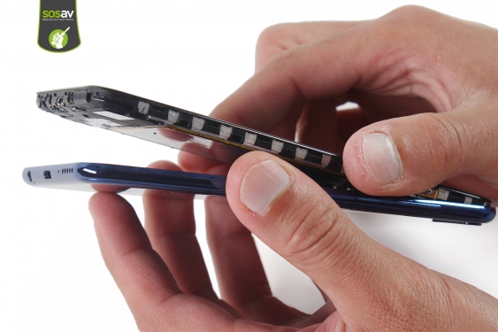

Continuez à déclipser le côté, toujours avec la iSesamo.Vous pouvez ensuite ouvrir la coque.Attention, elle est toujours reliée au reste du téléphone par la nappe du capteur d'empreinte !
La coque est partiellement démontée.

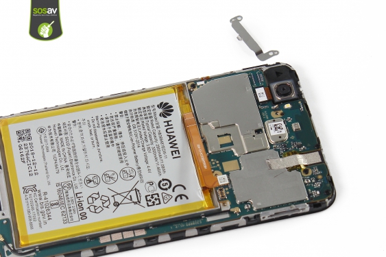

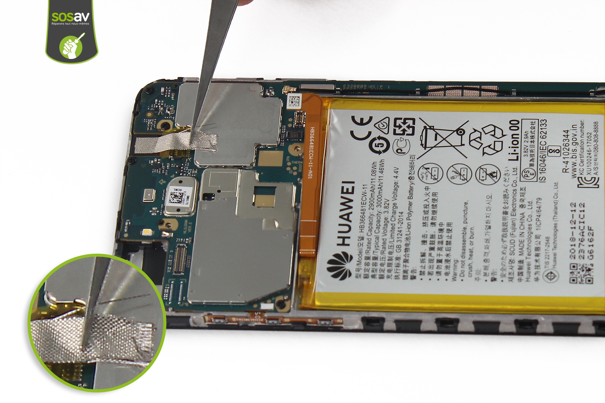

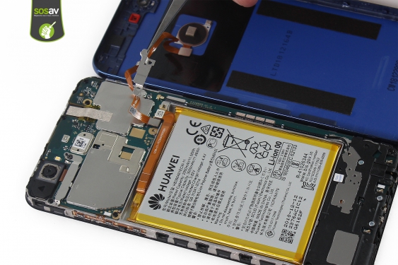

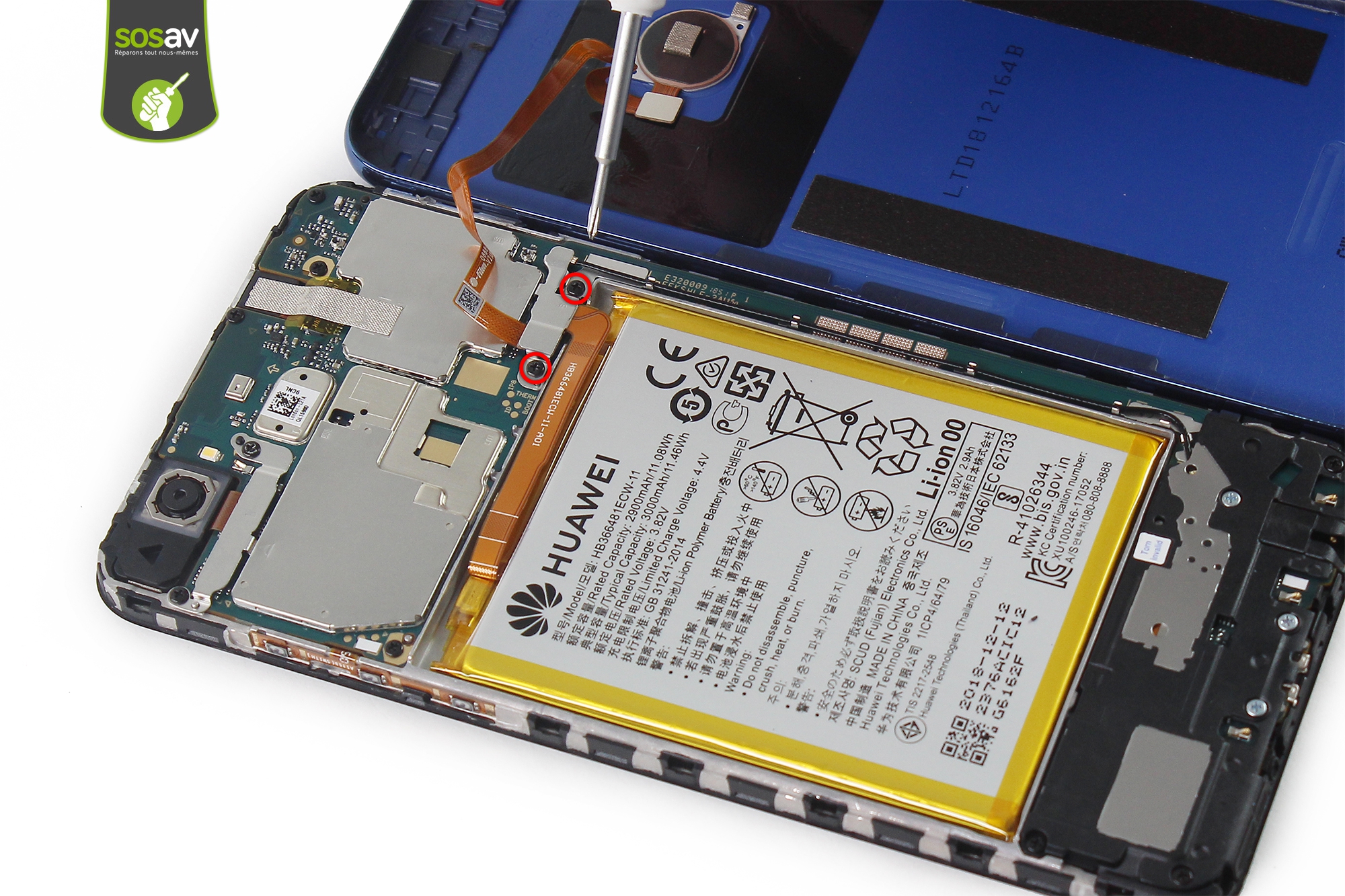

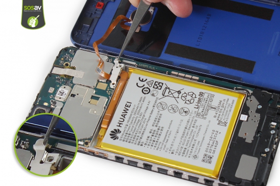

Munissez-vous du tournevis cruciforme (présent dans notre kit outils) pour dévisser les 2 vis entourées en rouge.Puis retirez la plaque de protection à l'aide de la pince.

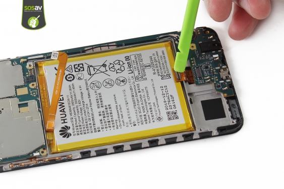

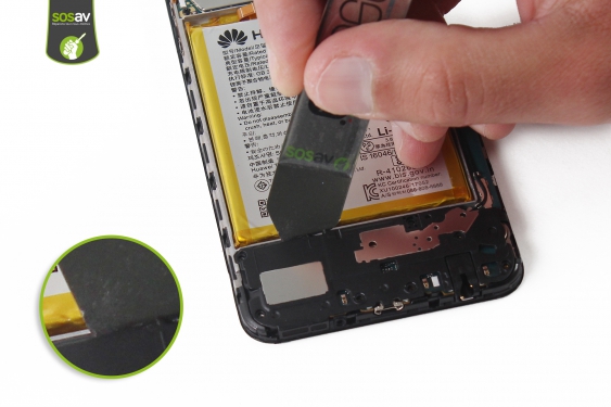

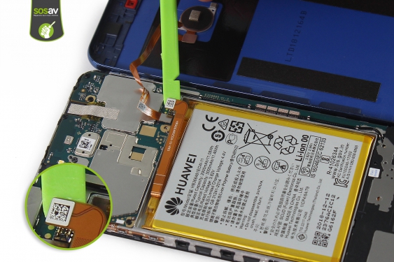

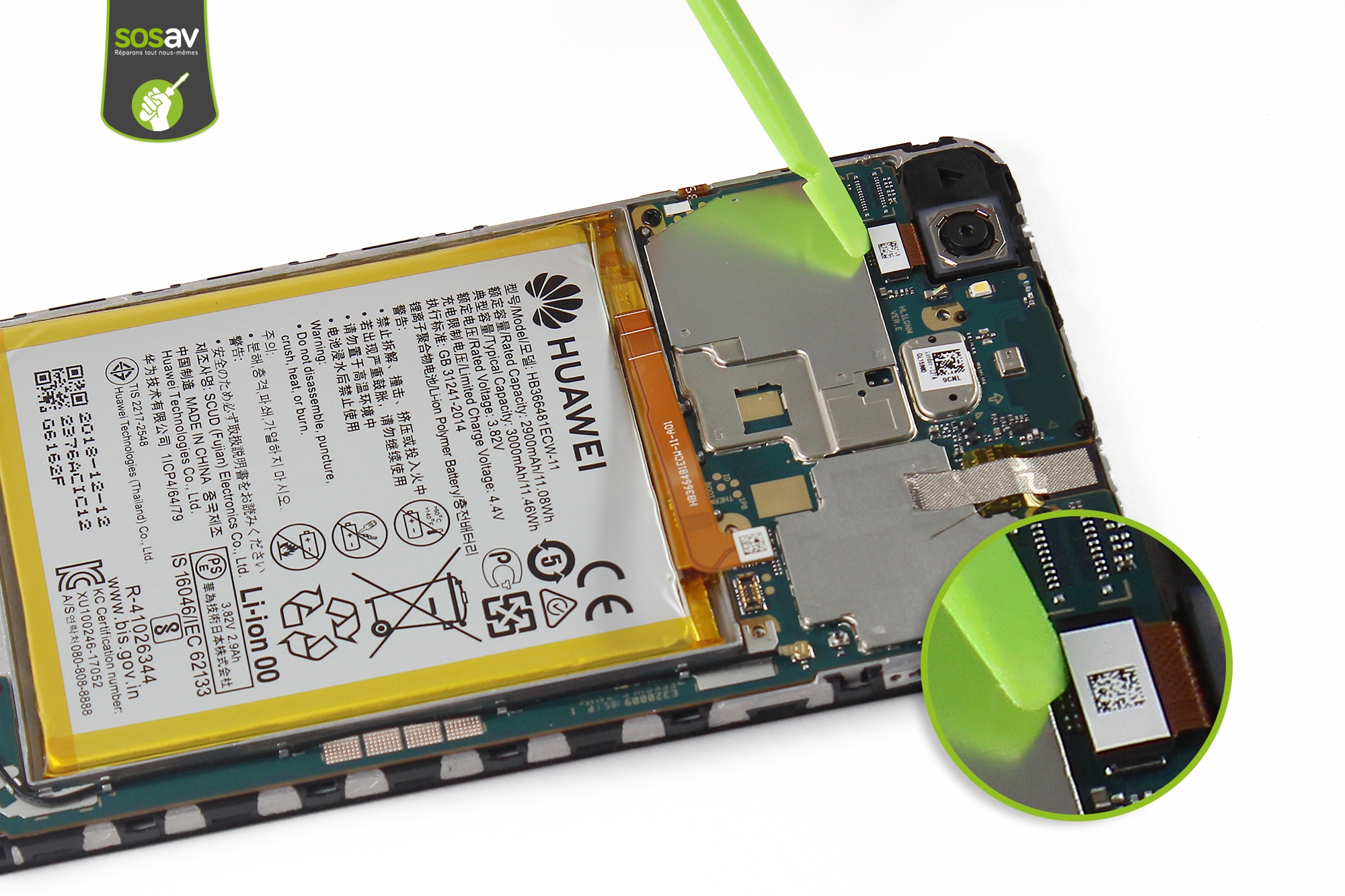

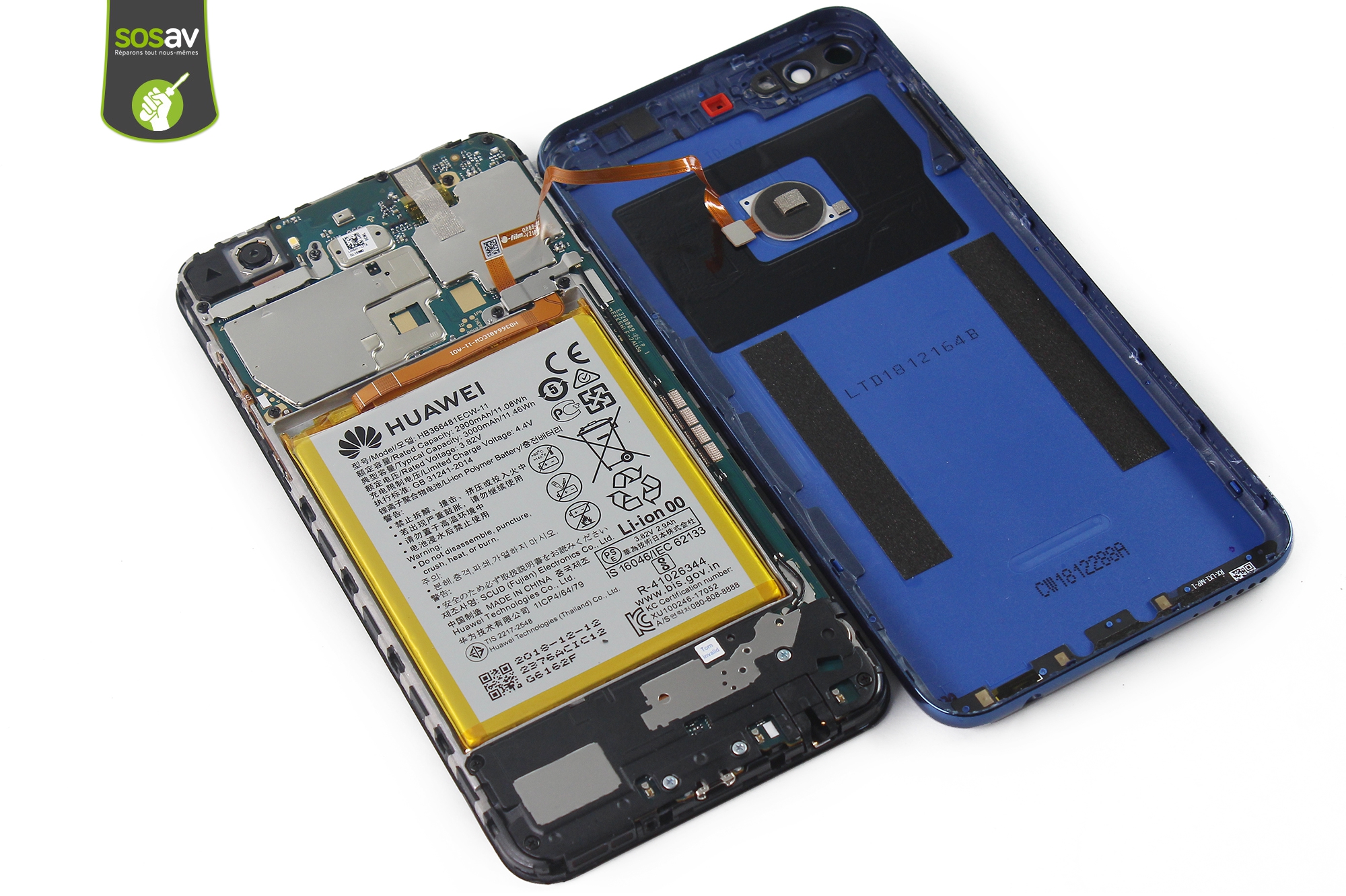

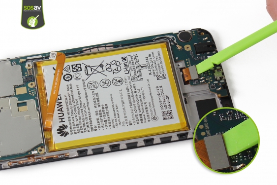

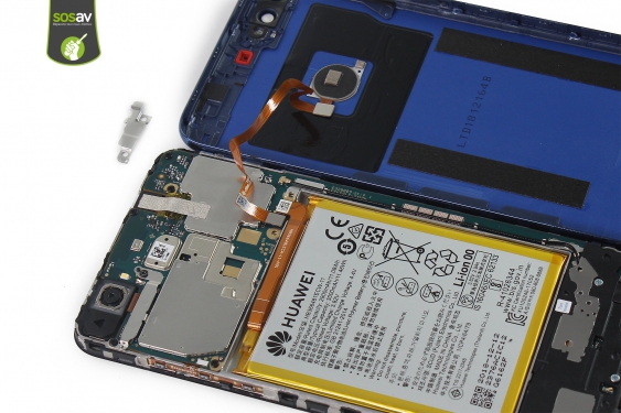

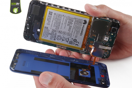

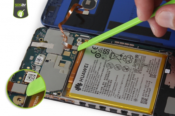

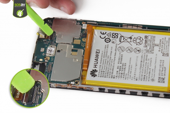

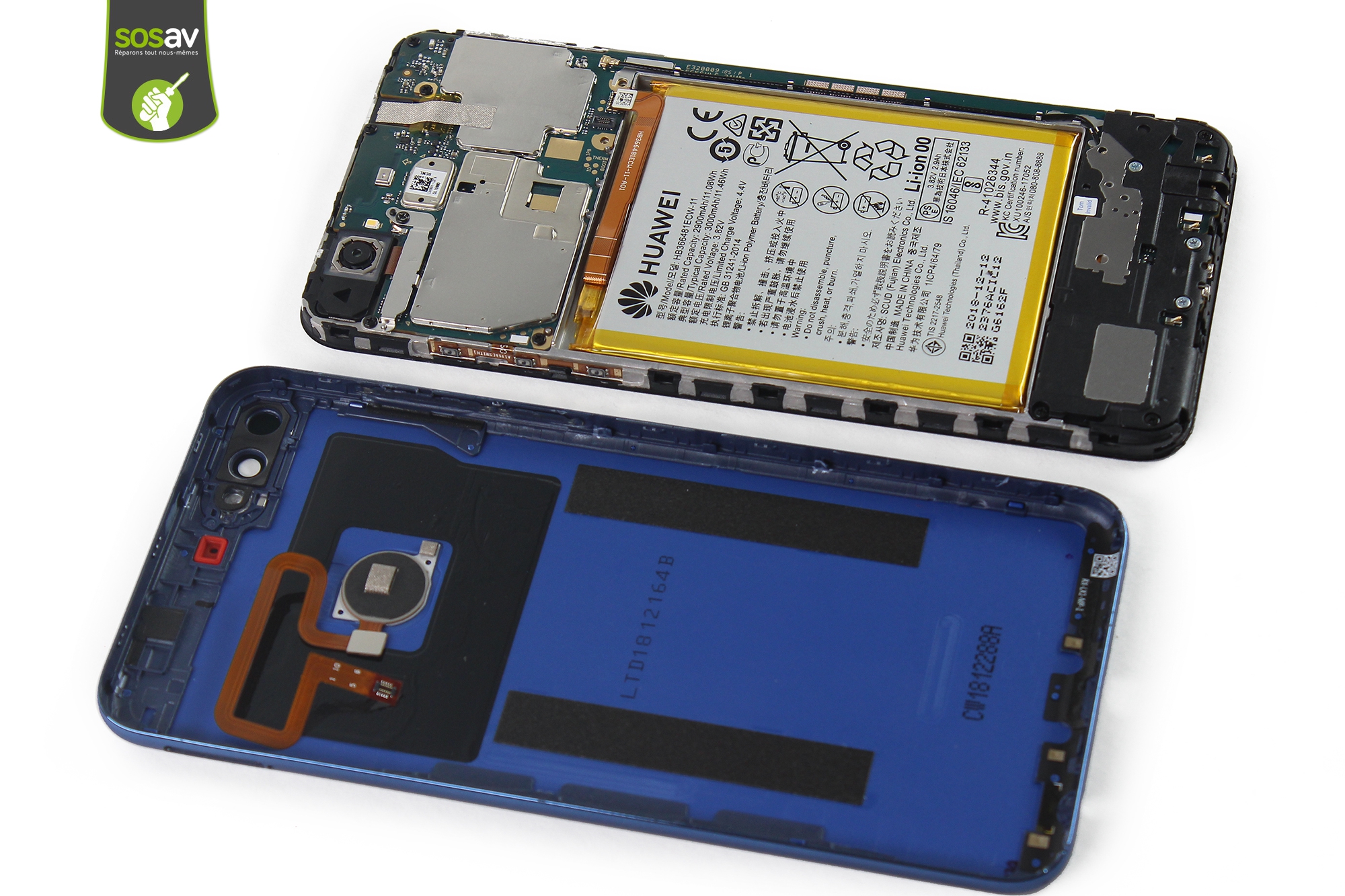

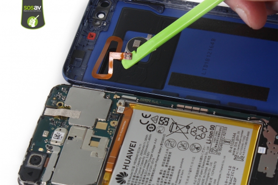

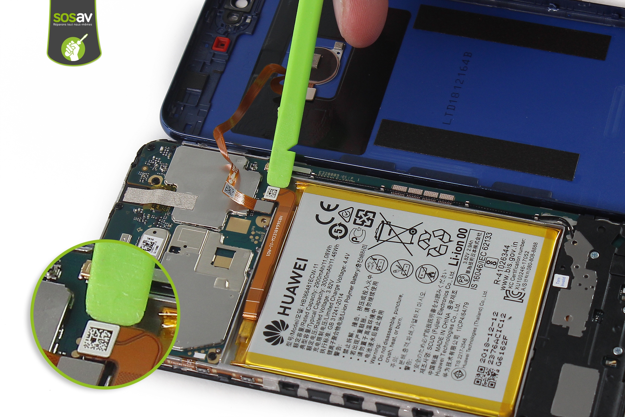

Servez-vous de la spatule en nylon pour déconnecter la batterie.Une précaution en vue d'éviter les éventuels courts-circuits lors de votre réparation Huawei Y7 2018.Puis débranchez la nappe du capteur d'empreinte dans le but de libérer totalement la coque arrière.
La coque arrière est déposée.

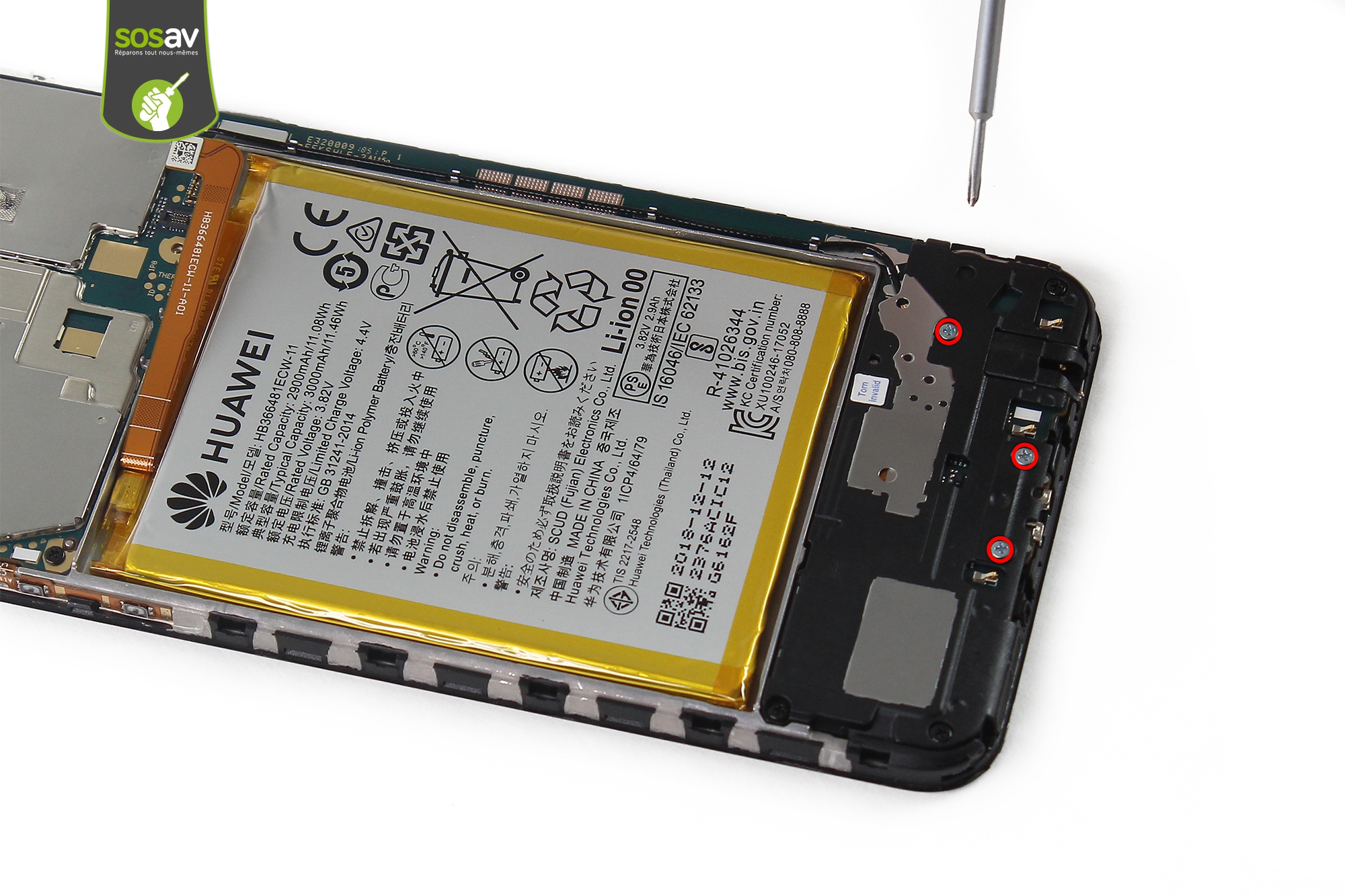

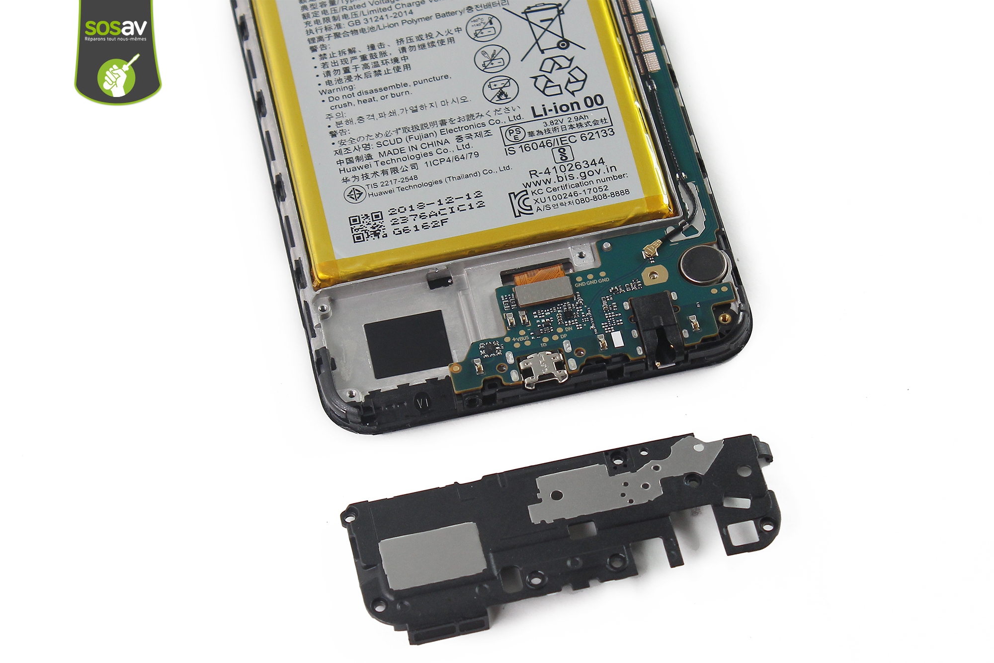

Reprenez le tournevis cruciforme pour dévisser les 3 vis entourées en rouge. (Photo 1)Puis sortez délicatement le haut-parleur externe grâce à la iSesamo.
Le haut-parleur externe est démonté.

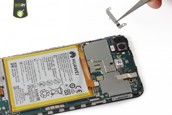

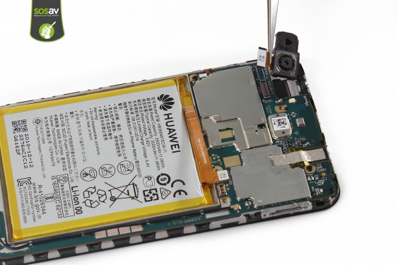

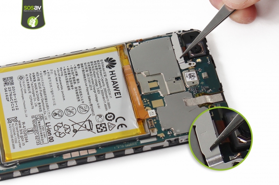

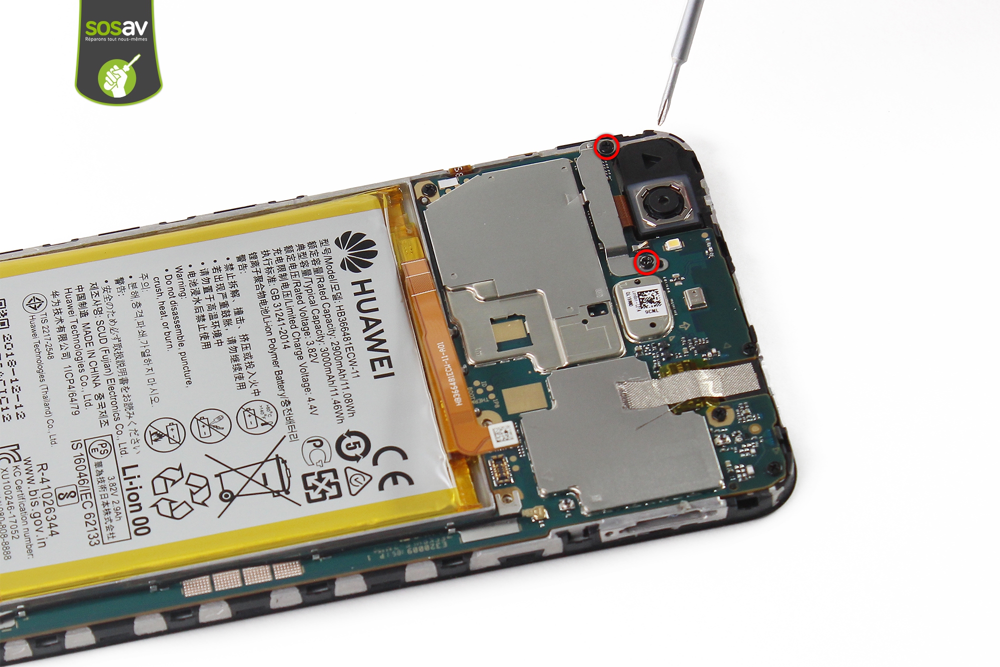

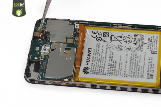

De nouveau avec le tournevis cruciforme, dévissez les 2 vis entourées en rouge. (Photo 1)Puis retirez la plaque de protection grâce à la pince.

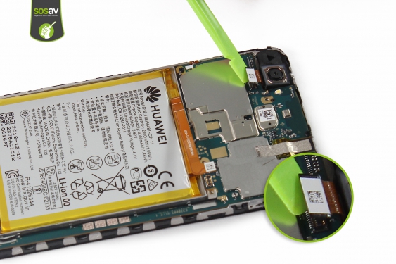

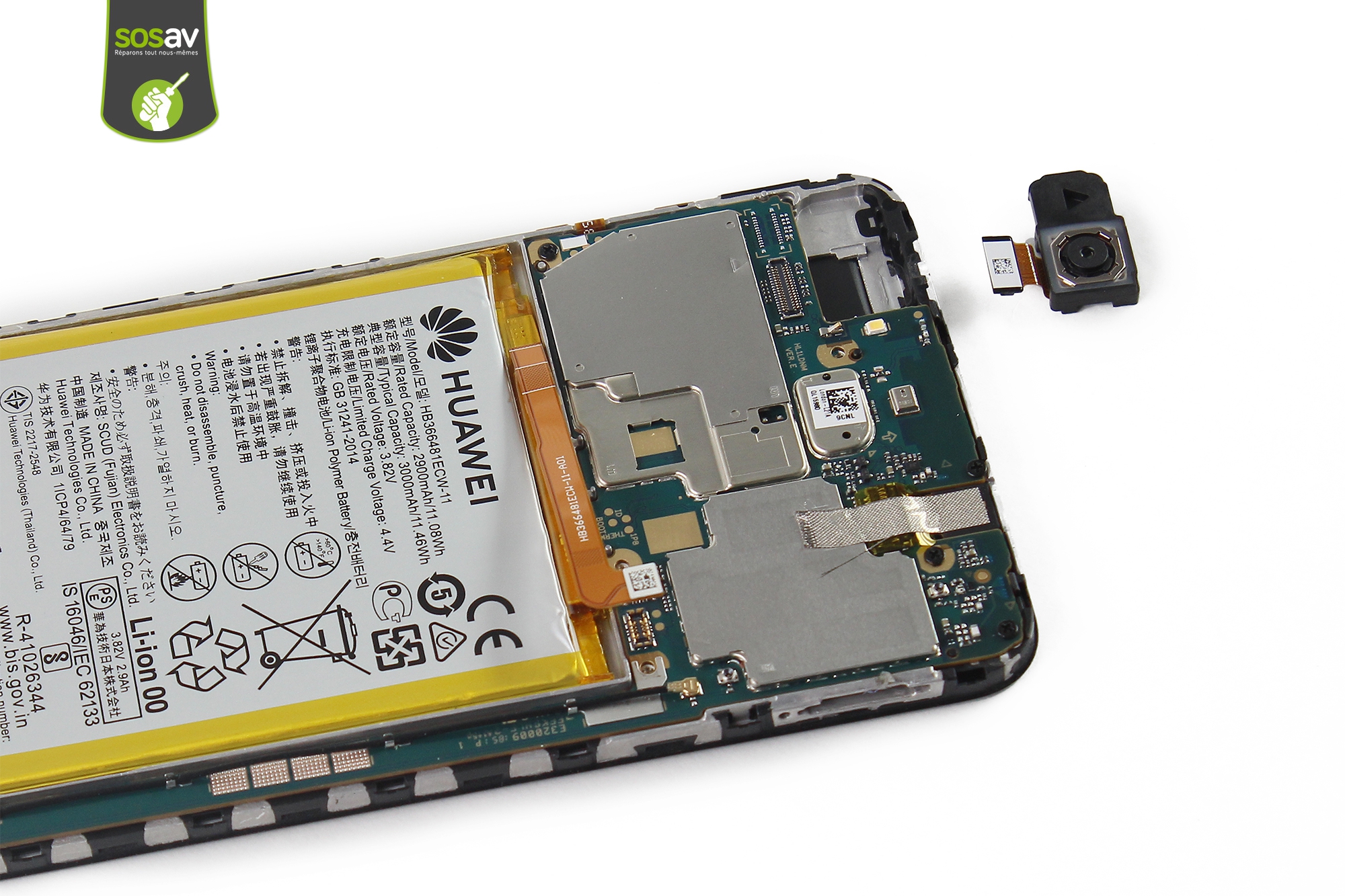

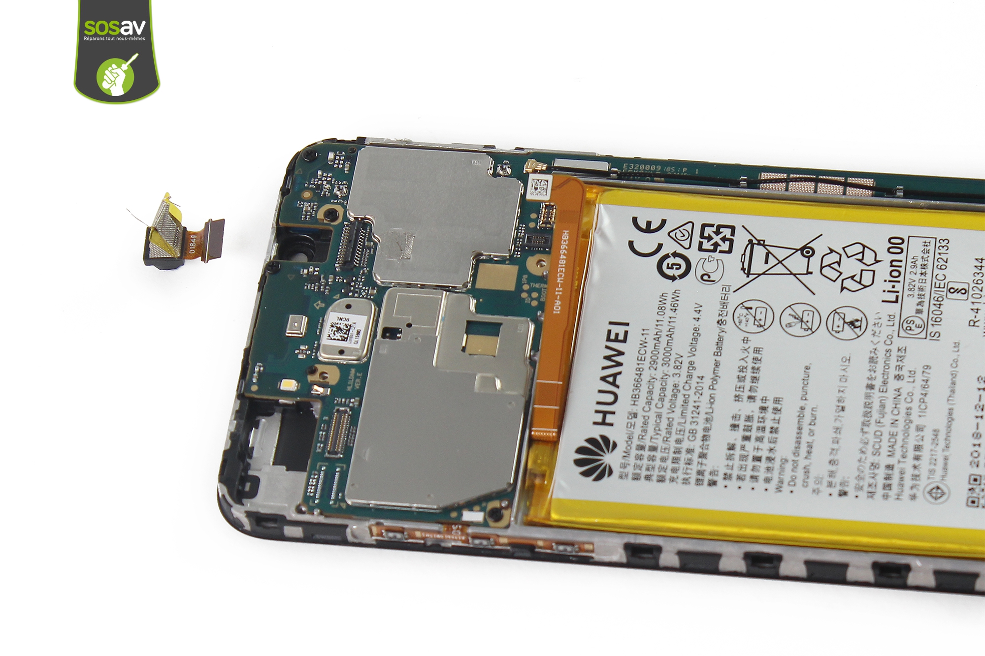

Il ne vous reste plus qu'à déconnecter la caméra arrière avec la spatule en nylon......Puis la sortir avec la pince.
La caméra arrière est extraite.

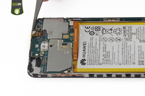

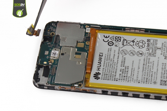

Avec la pince, décollez délicatement l'autocollant recouvrant la caméra avant.
A présent, vous pouvez débrancher la caméra avant avec la spatule en nylon.Puis retirez-la à l'aide la pince.
La caméra avant est déposée.

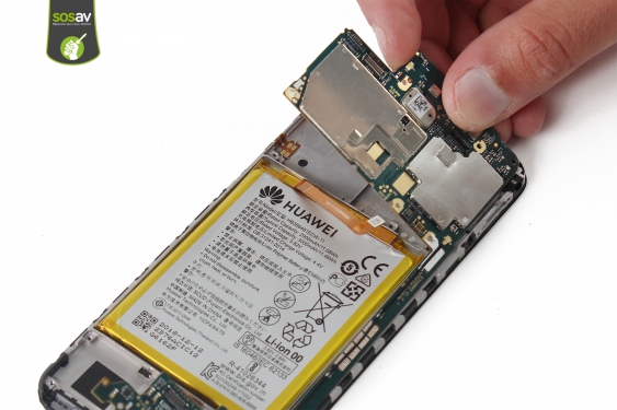

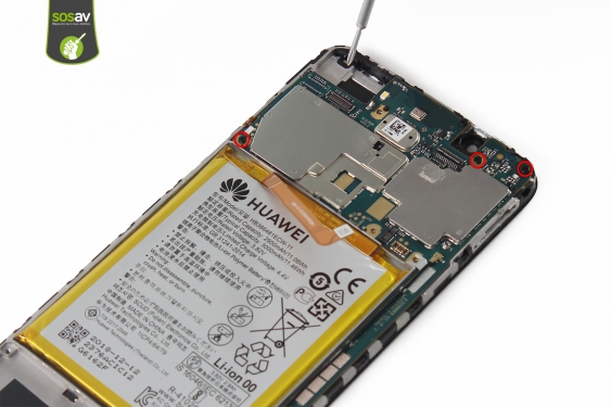

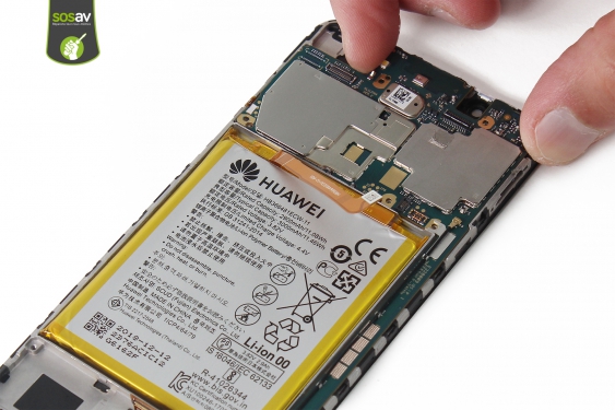

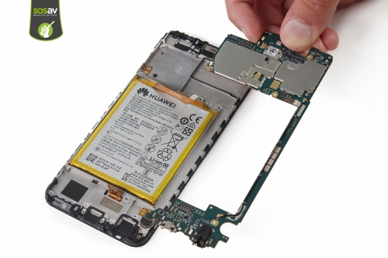

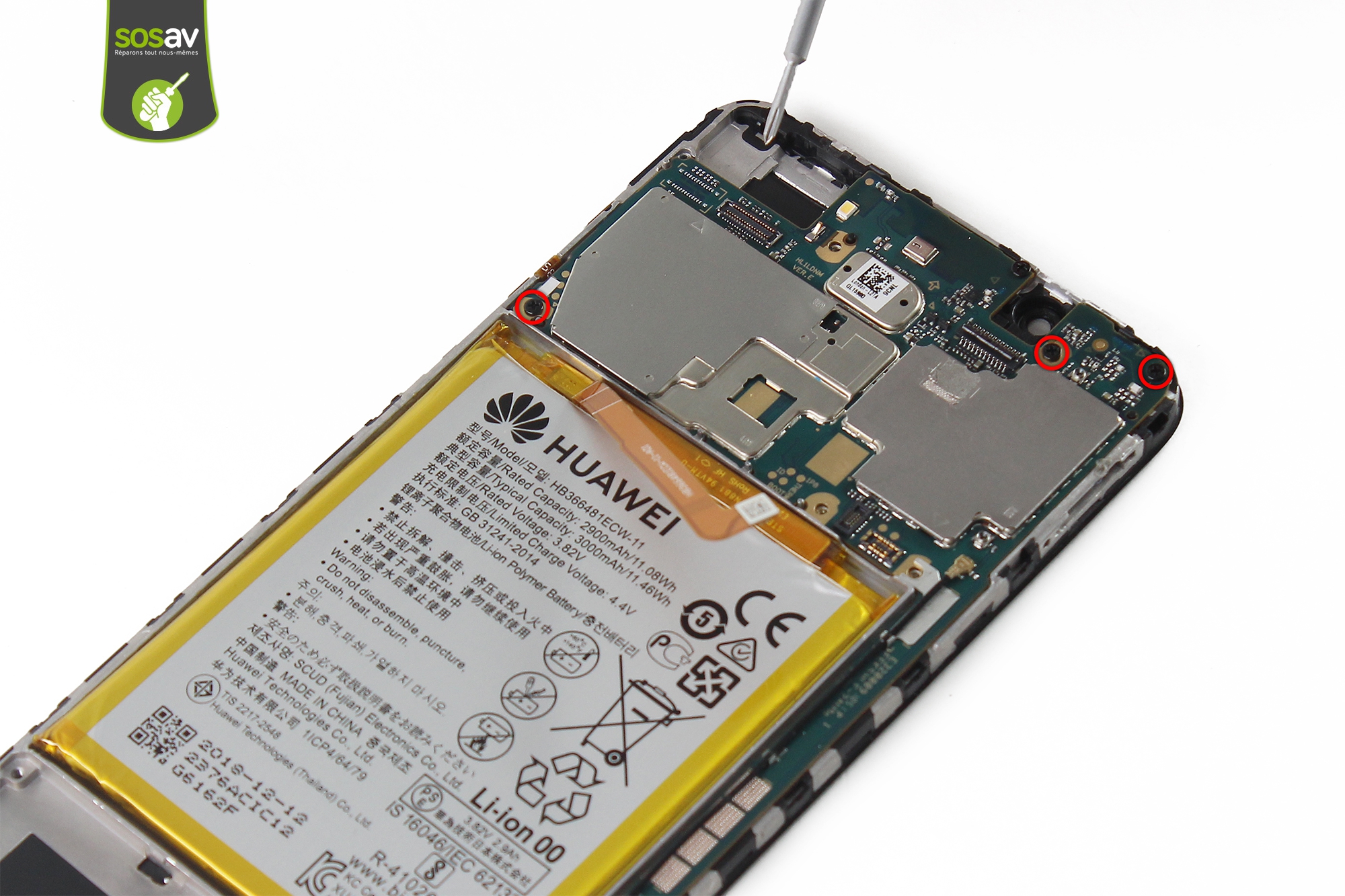

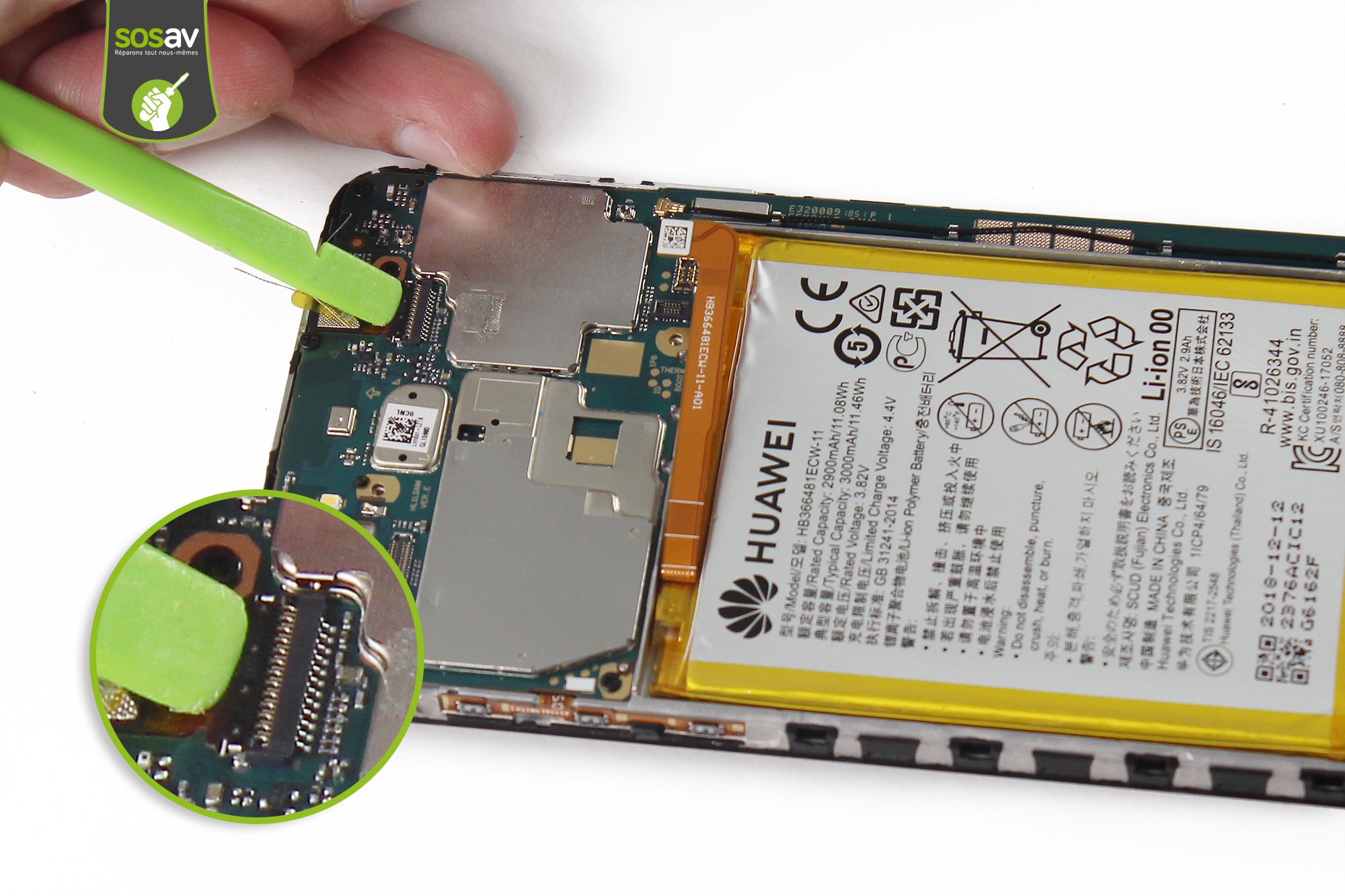

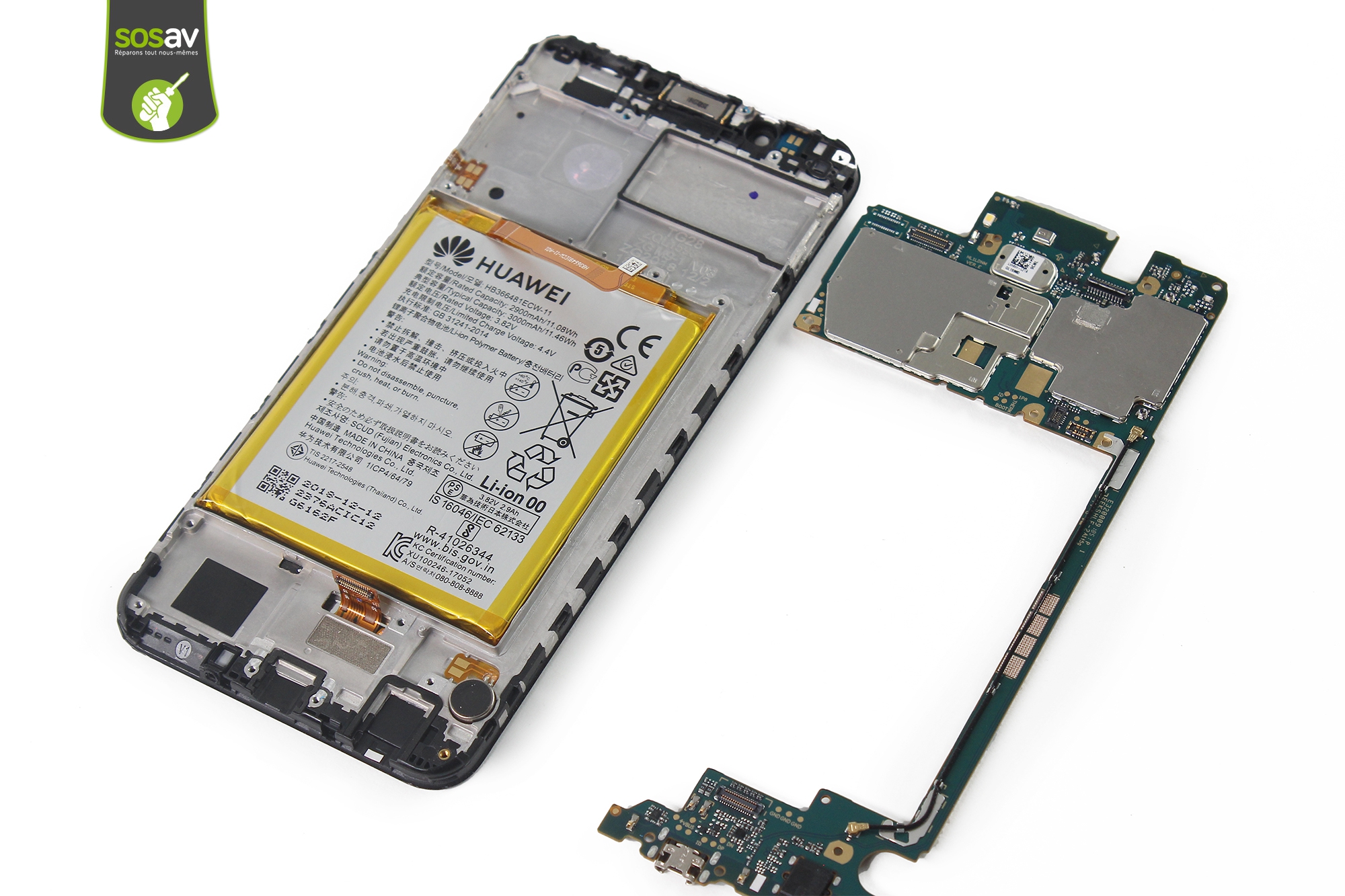

Dévissez les 3 vis cruciformes entourées en rouge qui maintiennent la carte mère au châssis. (Photo 1)Puis débranchez la nappe de l'écran reliée à la carte mère.
Vous pouvez maintenant saisir et extraire délicatement la carte mère.
La carte mère est déposée.

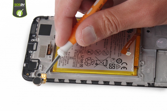

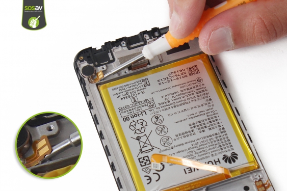

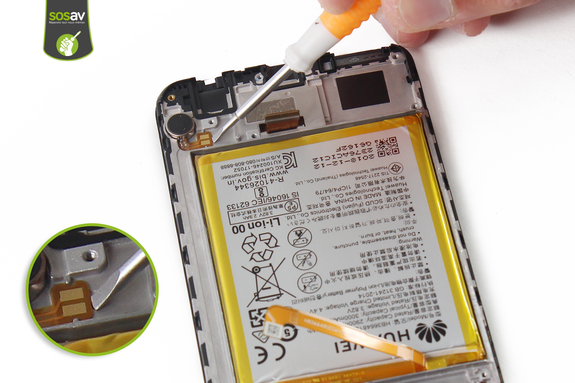

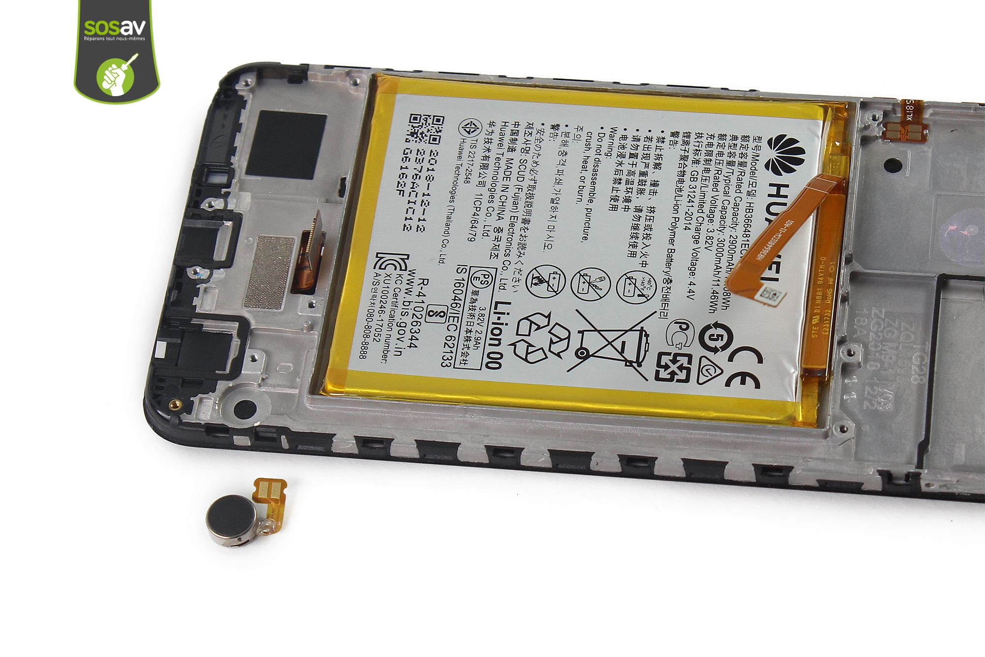

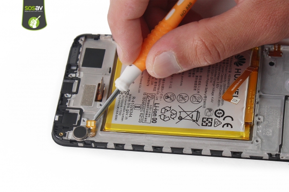

Servez-vous du tournevis plat pour décoller et déloger en douceur le vibreur.La iSesamo est trop large pour être utilisée ici.
Votre vibreur Huawei Y7 2018 est désormais démonté.Vous pouvez le remplacer par une pièce neuve en cas de problèmes de vibration.
