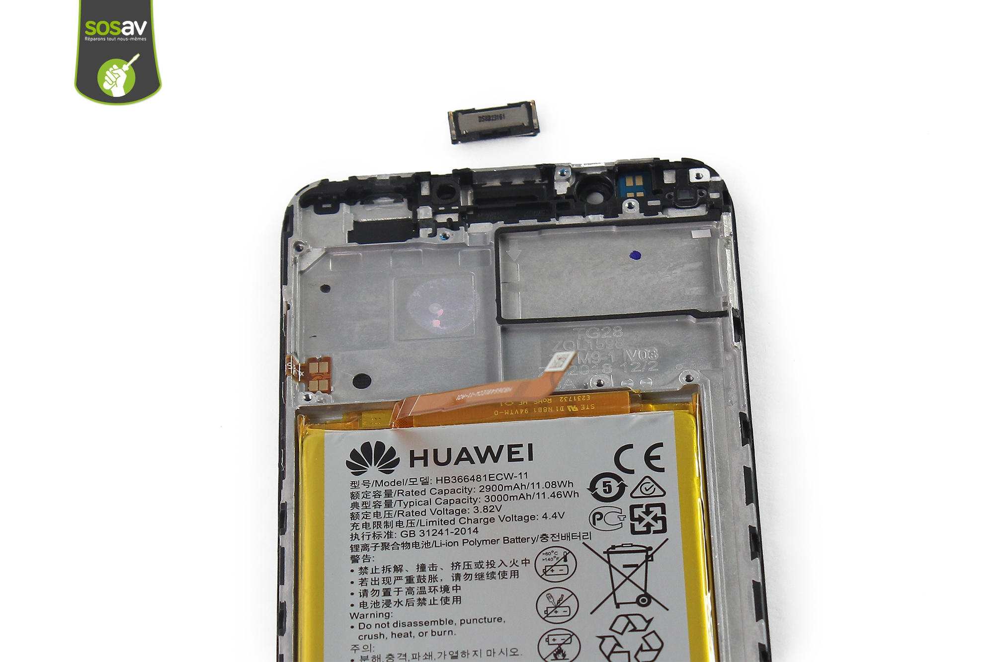

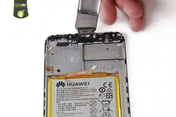

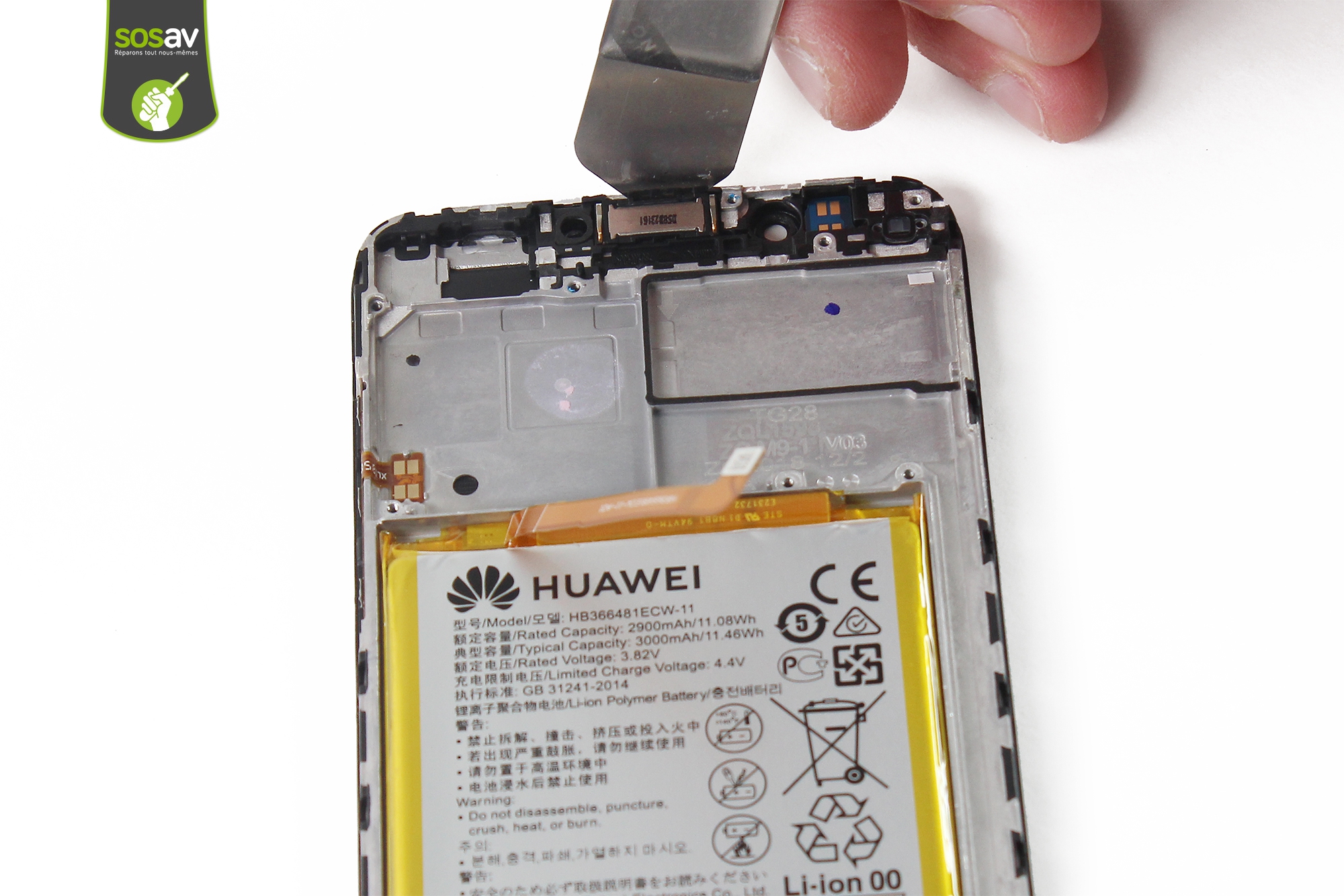

Délogez et sortez le haut-parleur interne grâce à la spatule iSesamo.
Votre haut-parleur interne Huawei Y7 2018 est extrait.Si vous avez du mal à comprendre ce que disent vos interlocuteurs, vous savez maintenant quelle pièce à changer et comment faire grâce à ce guide gratuit !
