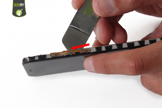

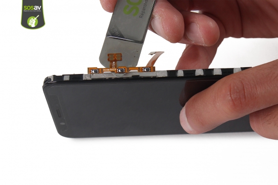

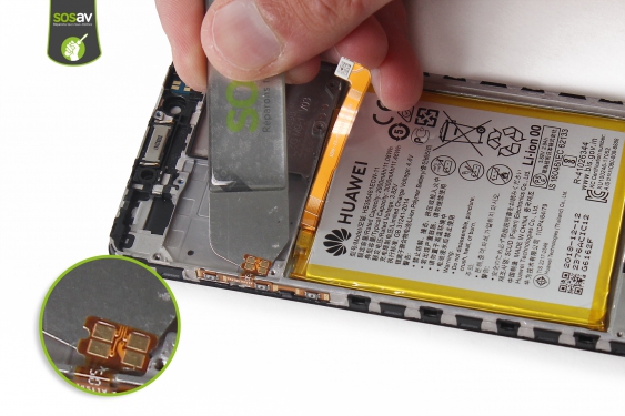

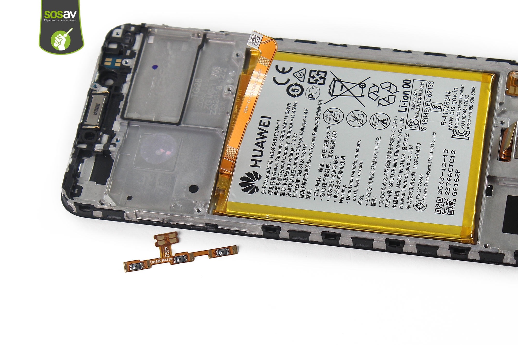

Décollez délicatement la nappe power et volume à l'aide de la spatule iSesamo.Puis faites-la glisser pour décoller la partie horizontale.Soyez délicat car la nappe est très fragile.
La nappe power et volume est extraite.

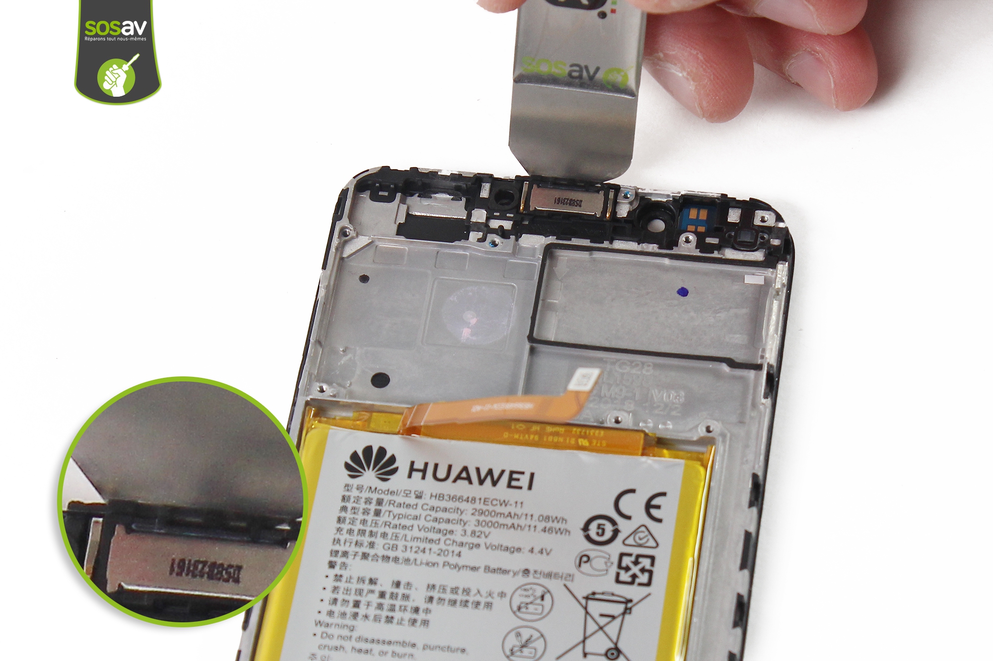

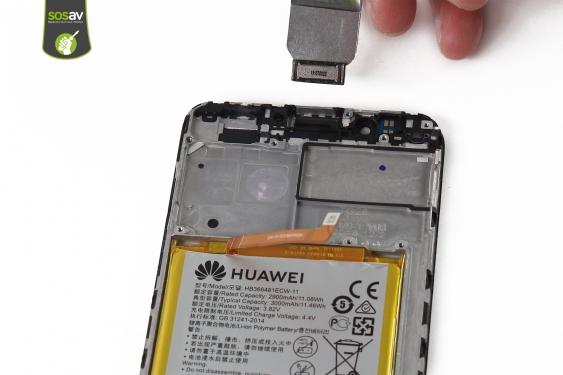

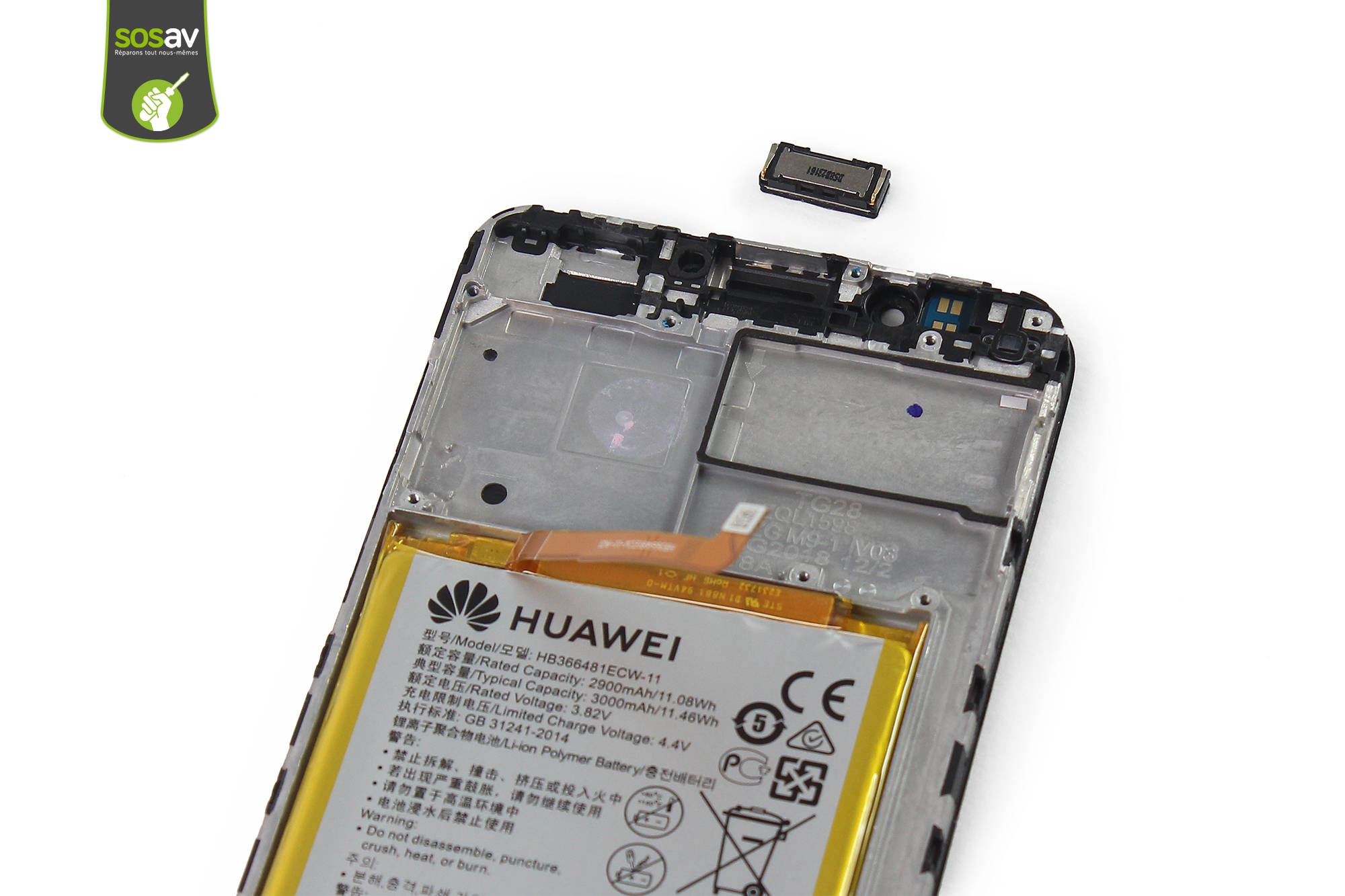

Poursuivez avec la iSesamo pour déloger le haut-parleur interne.
Etape 24
Le haut-parleur interne est déposé à son tour.

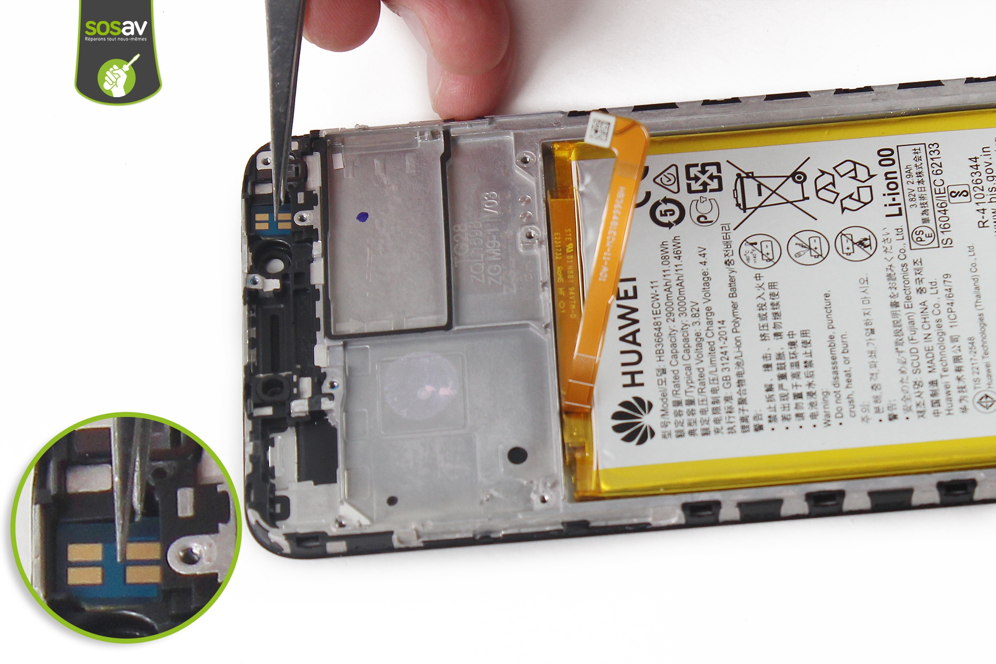

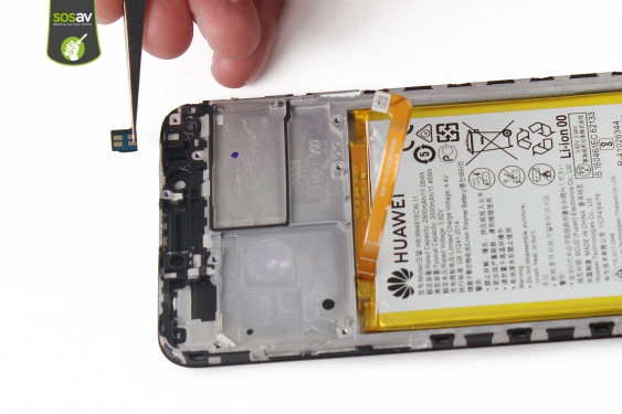

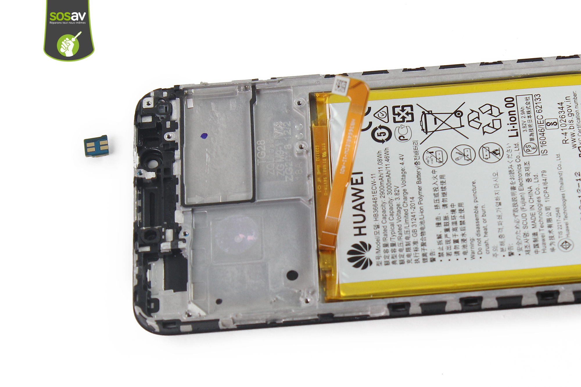

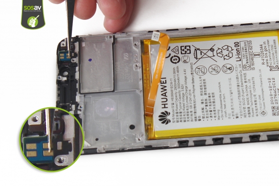

Servez-vous de la pince pour extirper le capteur proximité et luminosité du châssis écran.
Etape 26
Le capteur proximité et luminosité est retiré.

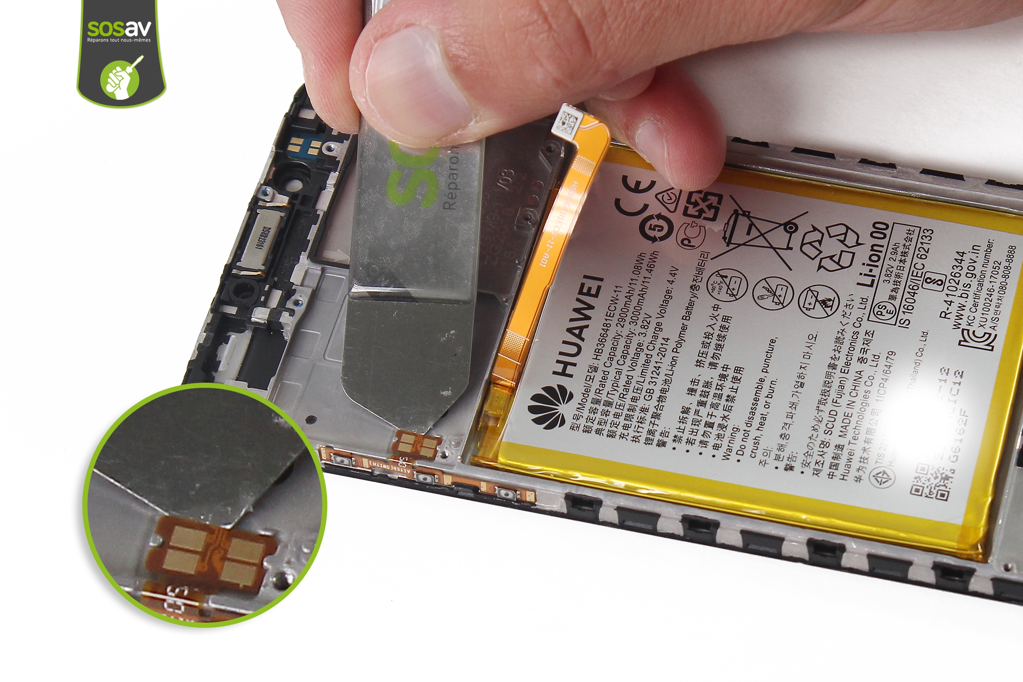

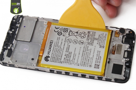

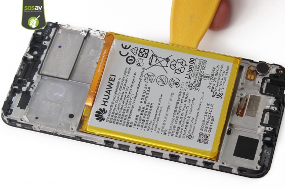

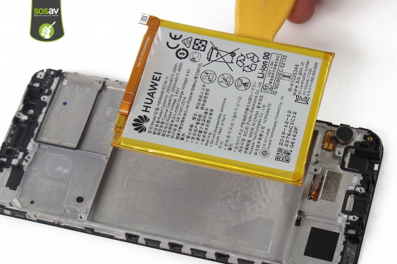

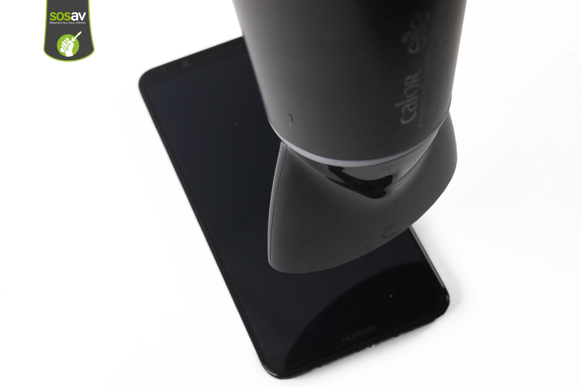

Chauffez quelques secondes la face avant, opposée à la batterie pour ramollir la colle qui la maintient.Ne chauffez pas trop longuement le centre du LCD au risque de l'endommager.Ne chauffez jamais directement la batterie. Faites attention à ne pas la percer / plier.Puis glissez progressivement la spatule large et plate sous la batterie pour la décoller.
Etape 28

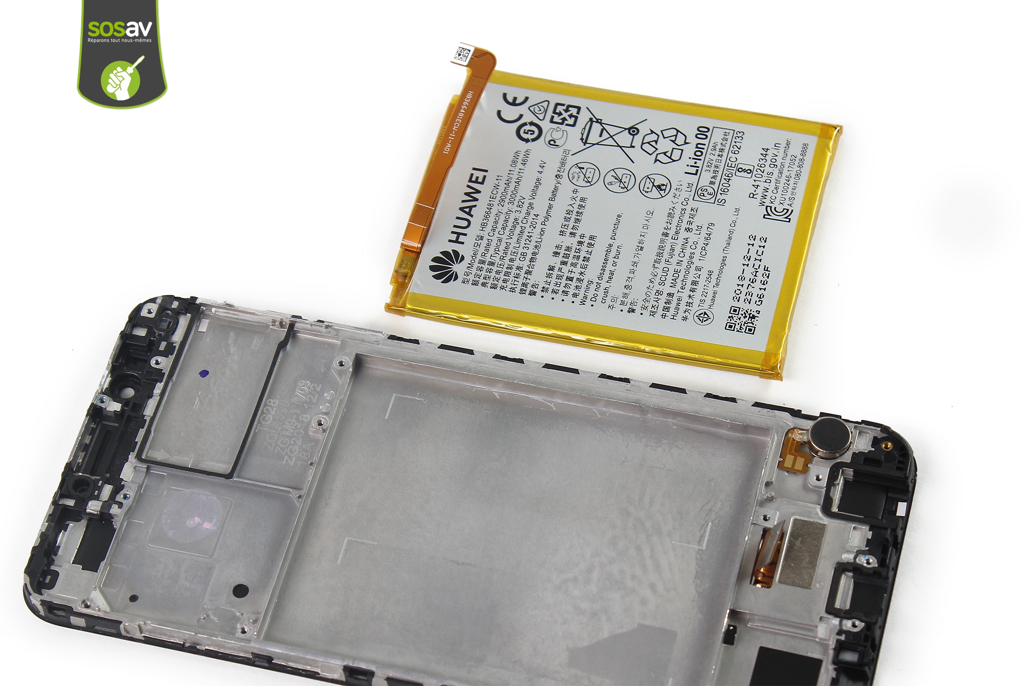

La batterie Huawei Y7 2018 est déposée.

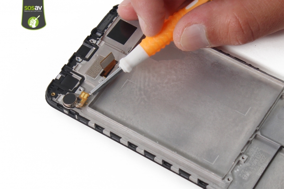

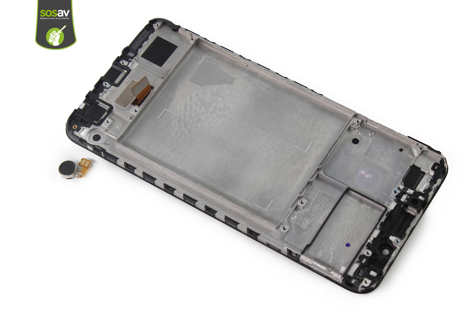

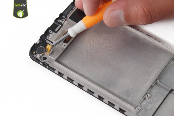

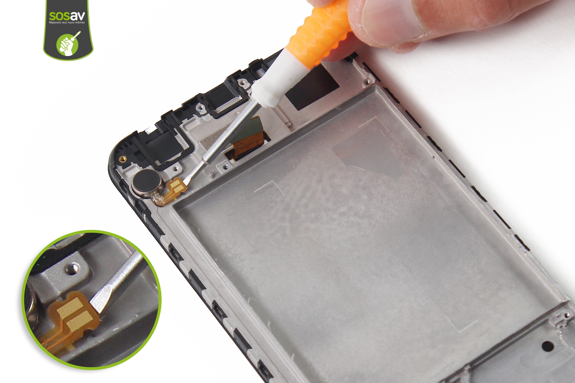

Il ne vous reste plus qu'à décoller et sortir en douceur le vibreur à l'aide du tournevis plat.La iSesamo est trop large pour être utilisée ici.
Etape 30
Votre écran Huawei Y7 2018 est entièrement démonté.En cas d'écran cassé, de problème d'affichage ou tactile, remplacez-le par un écran neuf en suivant les étapes de ce guide gratuit.
