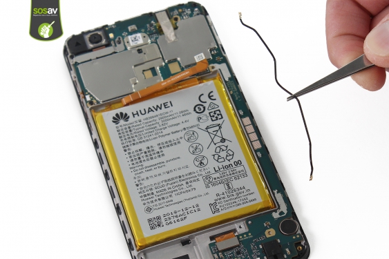

Reprenez le tournevis cruciforme pour dévisser les 3 vis entourées en rouge. (Photo 1)Puis sortez délicatement le haut-parleur externe grâce à la iSesamo.
Le haut-parleur externe est démonté.

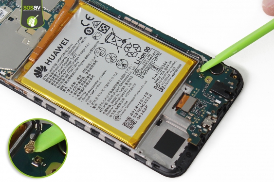

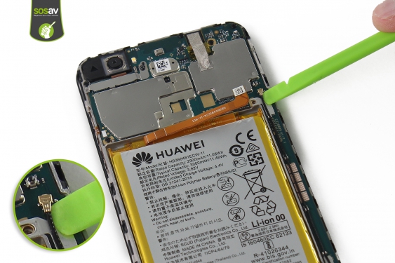

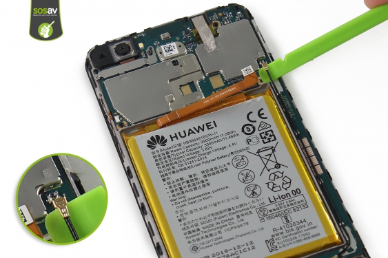

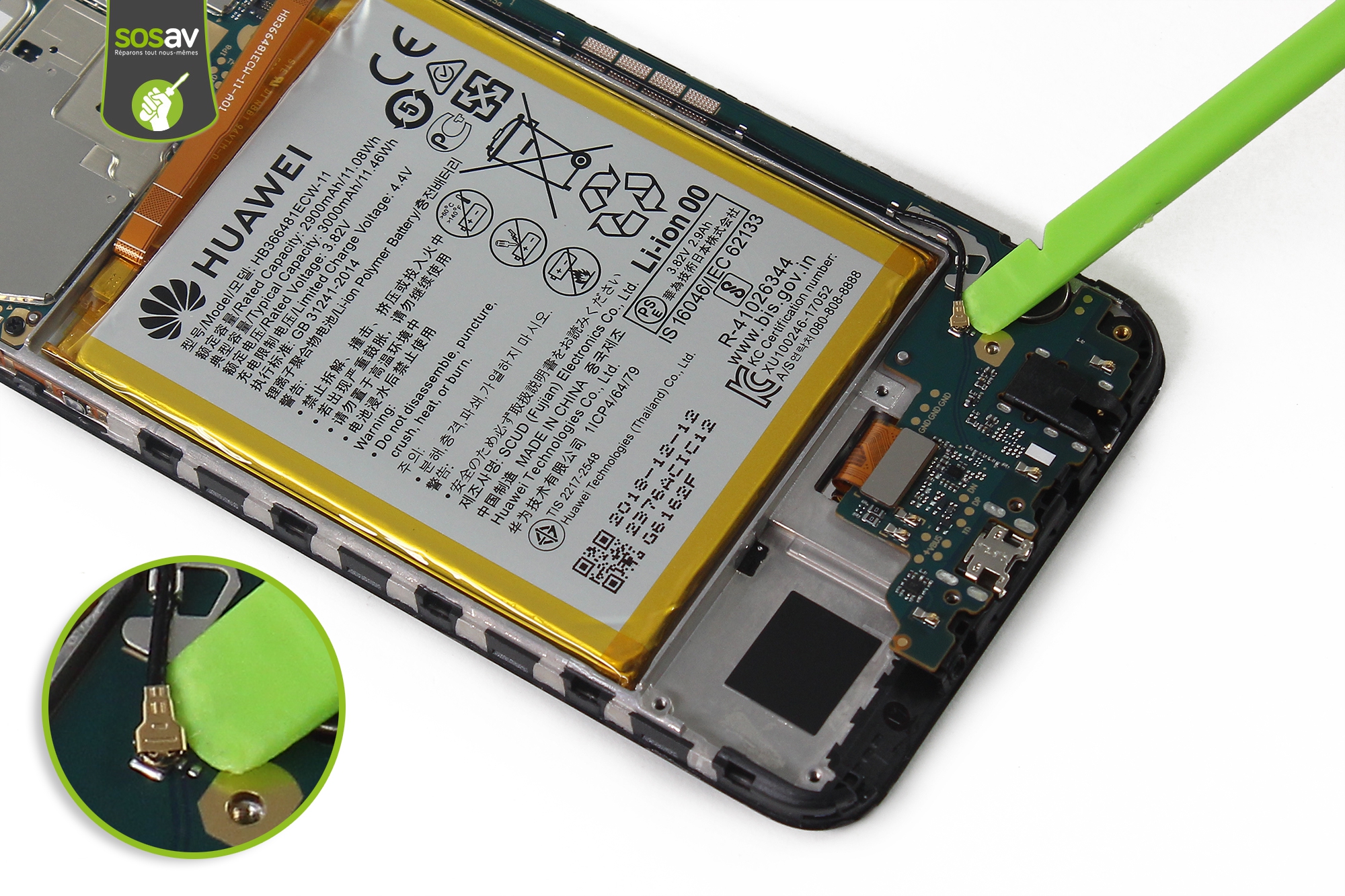

Poursuivez avec la spatule en nylon pour déverrouiller le câble d'interconnexion côté connecteur de charge...... Puis côté carte mère.

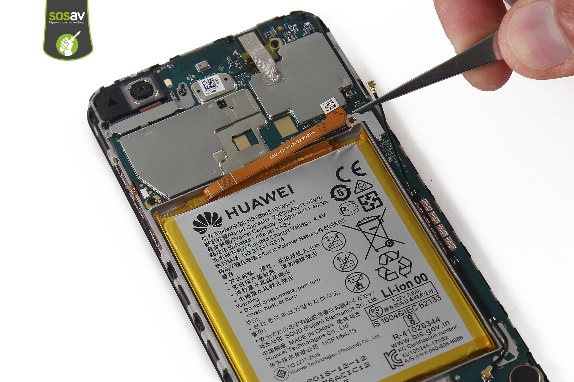

Réutilisez la pince pour extraire le câble d'interconnexion tout le long du châssis.

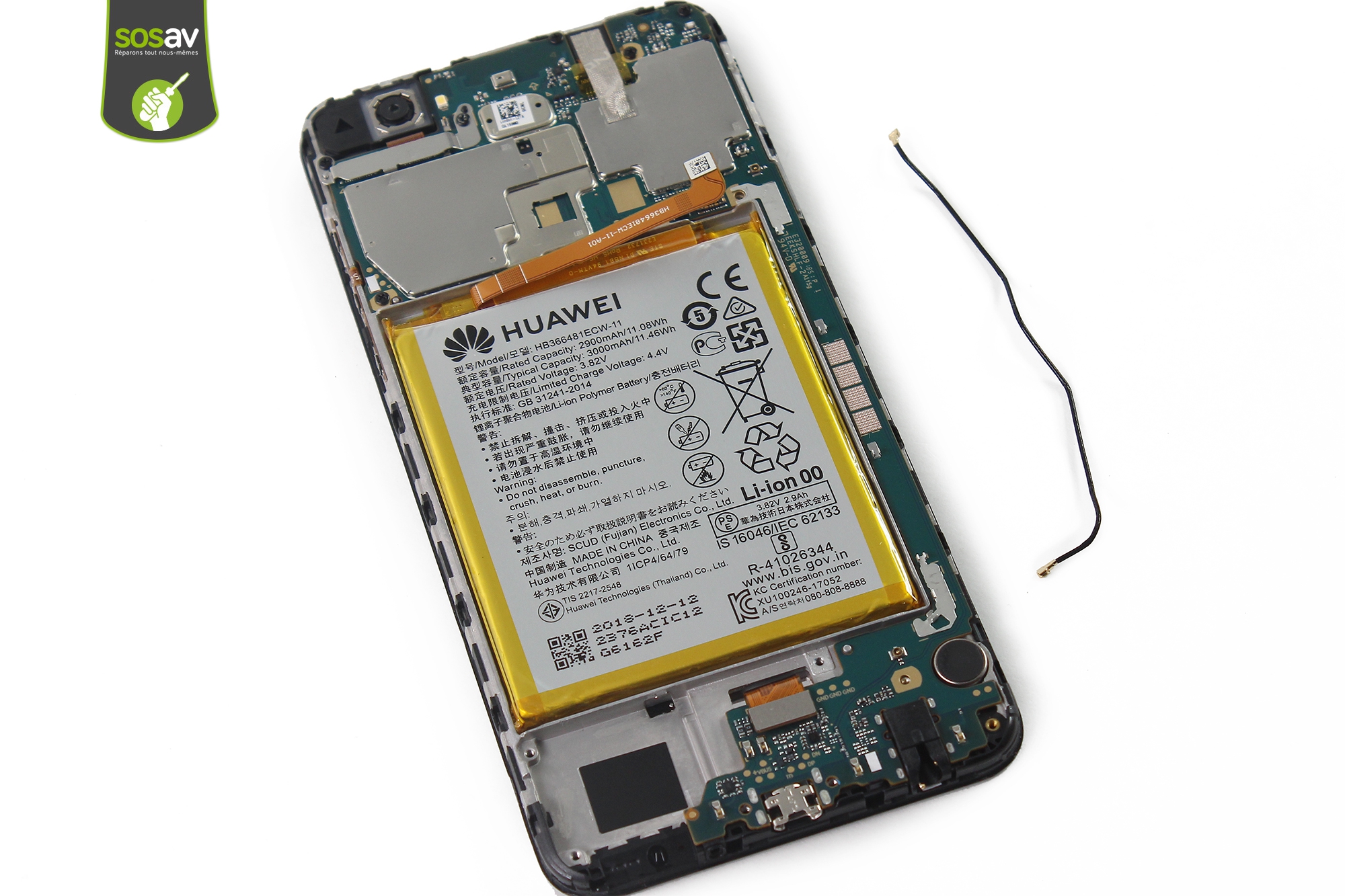

Le câble d'interconnexion est déposé.
