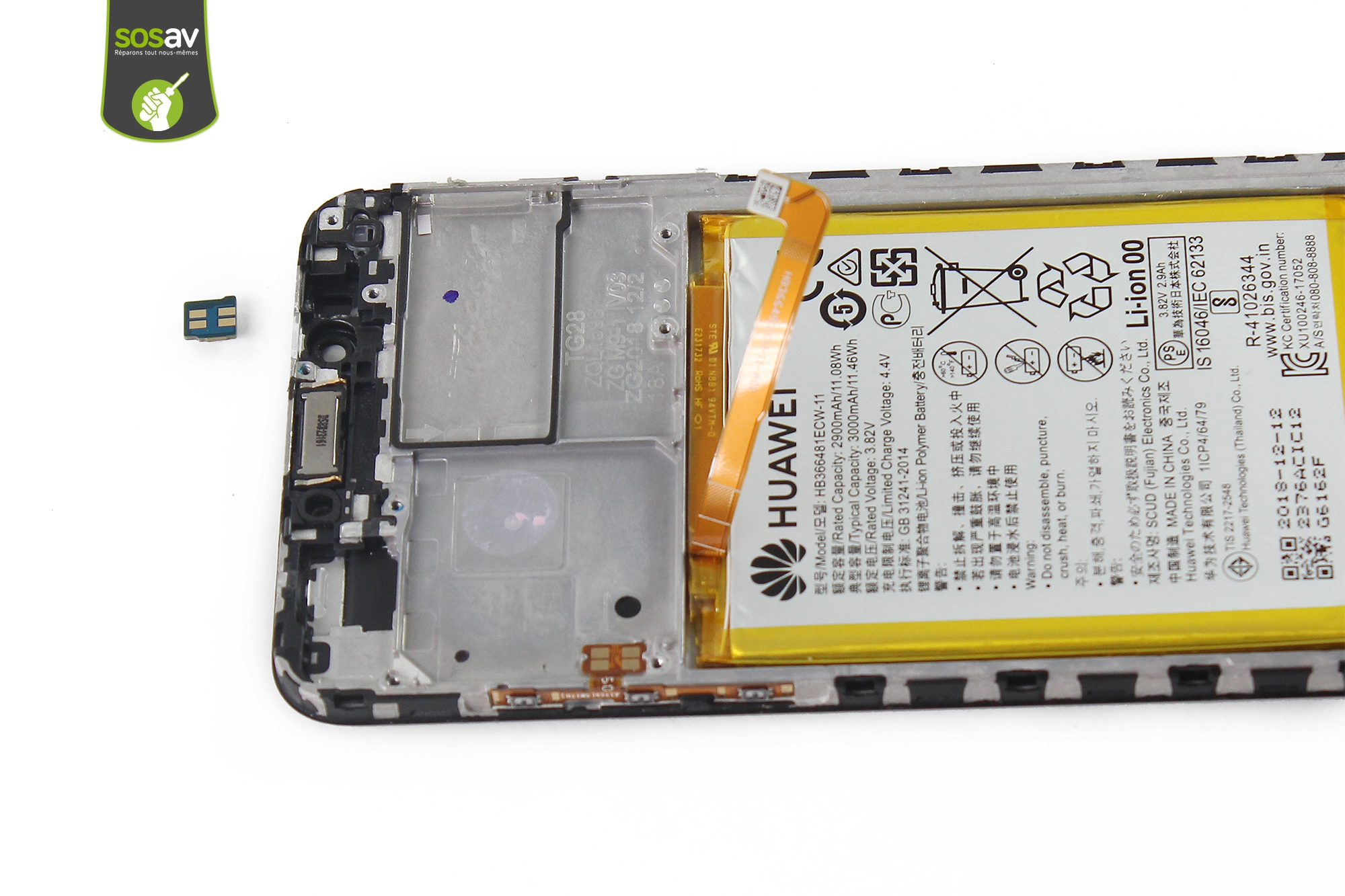

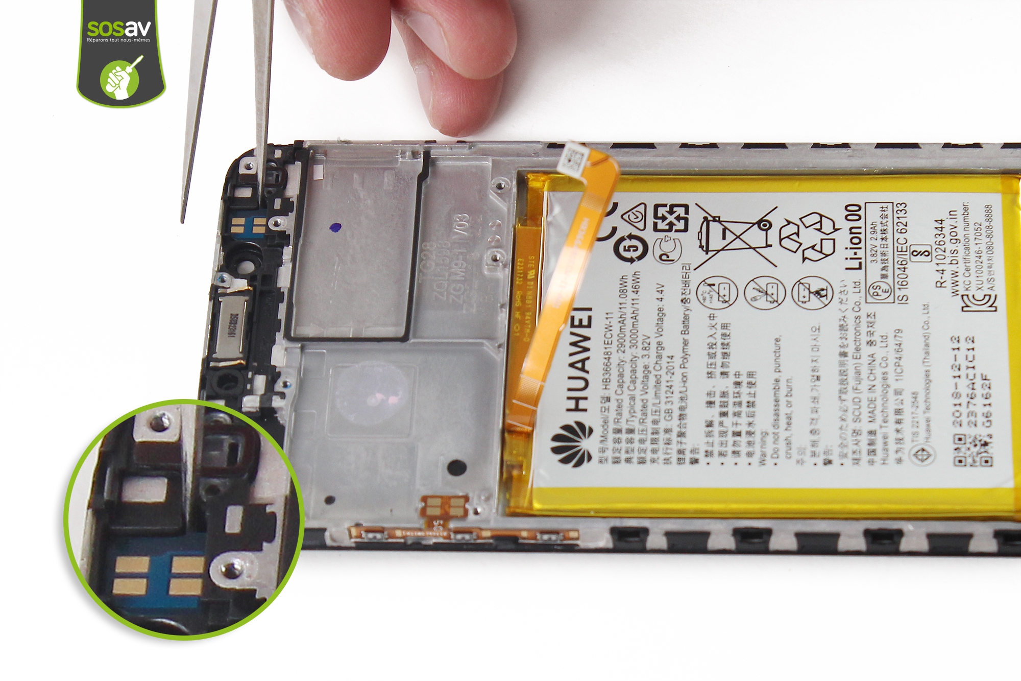

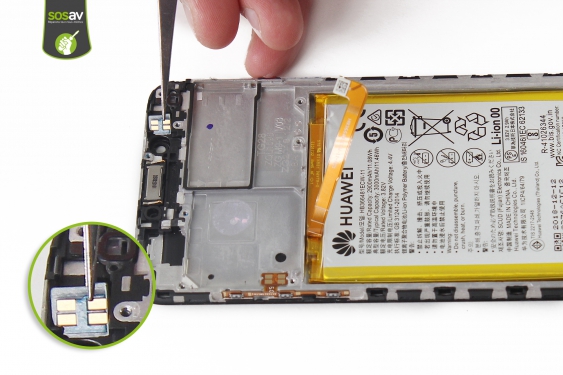

Saisissez et retirez délicatement le capteur proximité / luminosité à l'aide de la pince.
Votre capteur proximité et luminosité Huawei Y7 2018 est démonté.Si vous êtes confrontés à un souci d'ajustement de luminosité ou d'extinction de l'écran pendant les appels, c'est cette pièce que vous devez changer en suivant ce guide gratuit !
