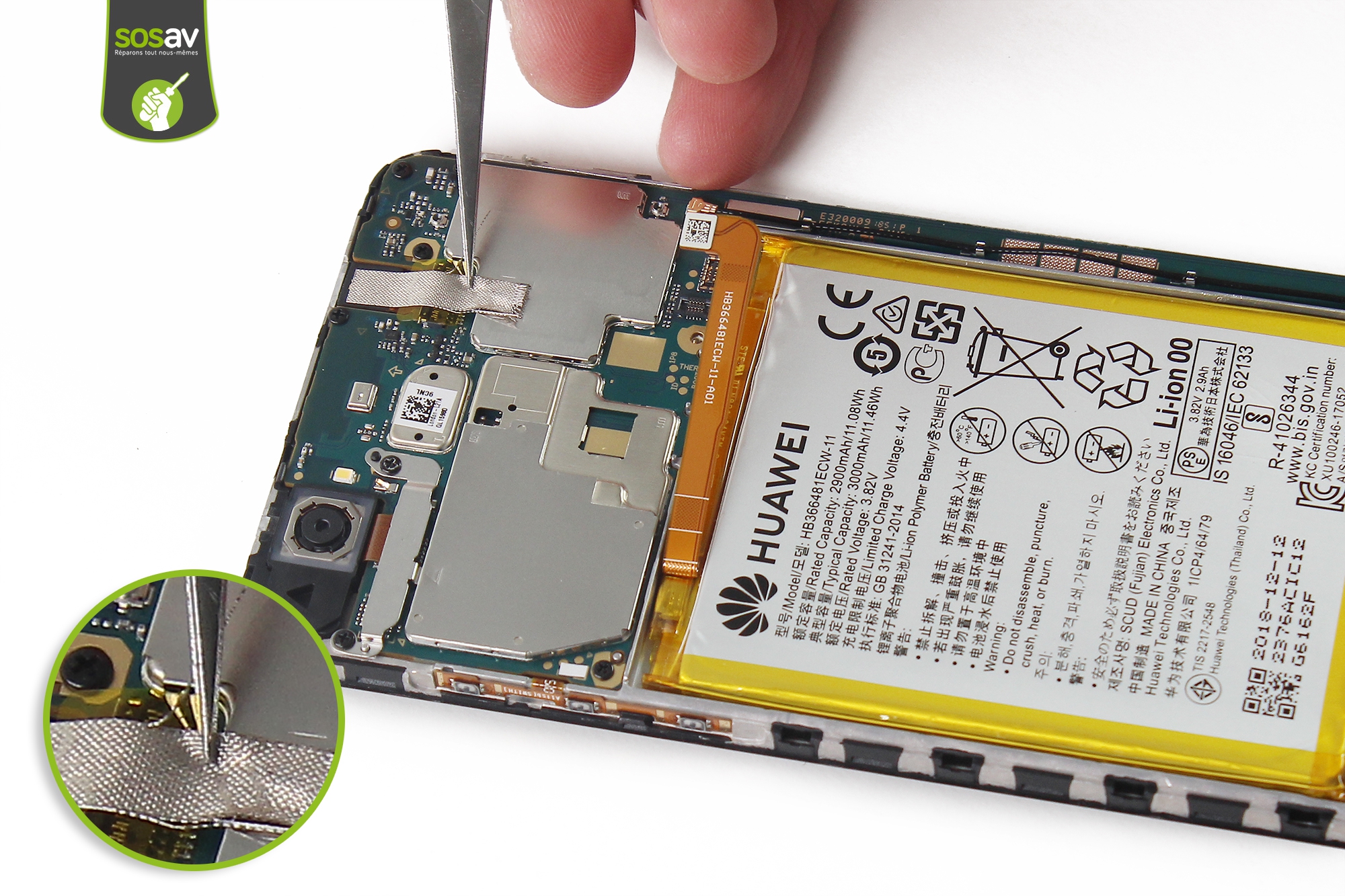

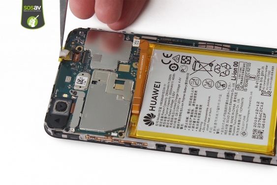

Avec la pince, décollez délicatement l'autocollant recouvrant la caméra avant afin de rendre accessible son connecteur.

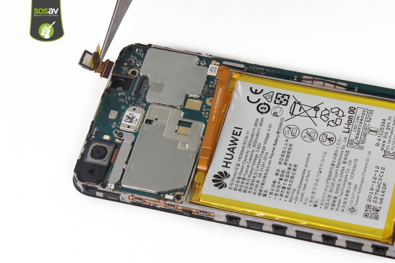

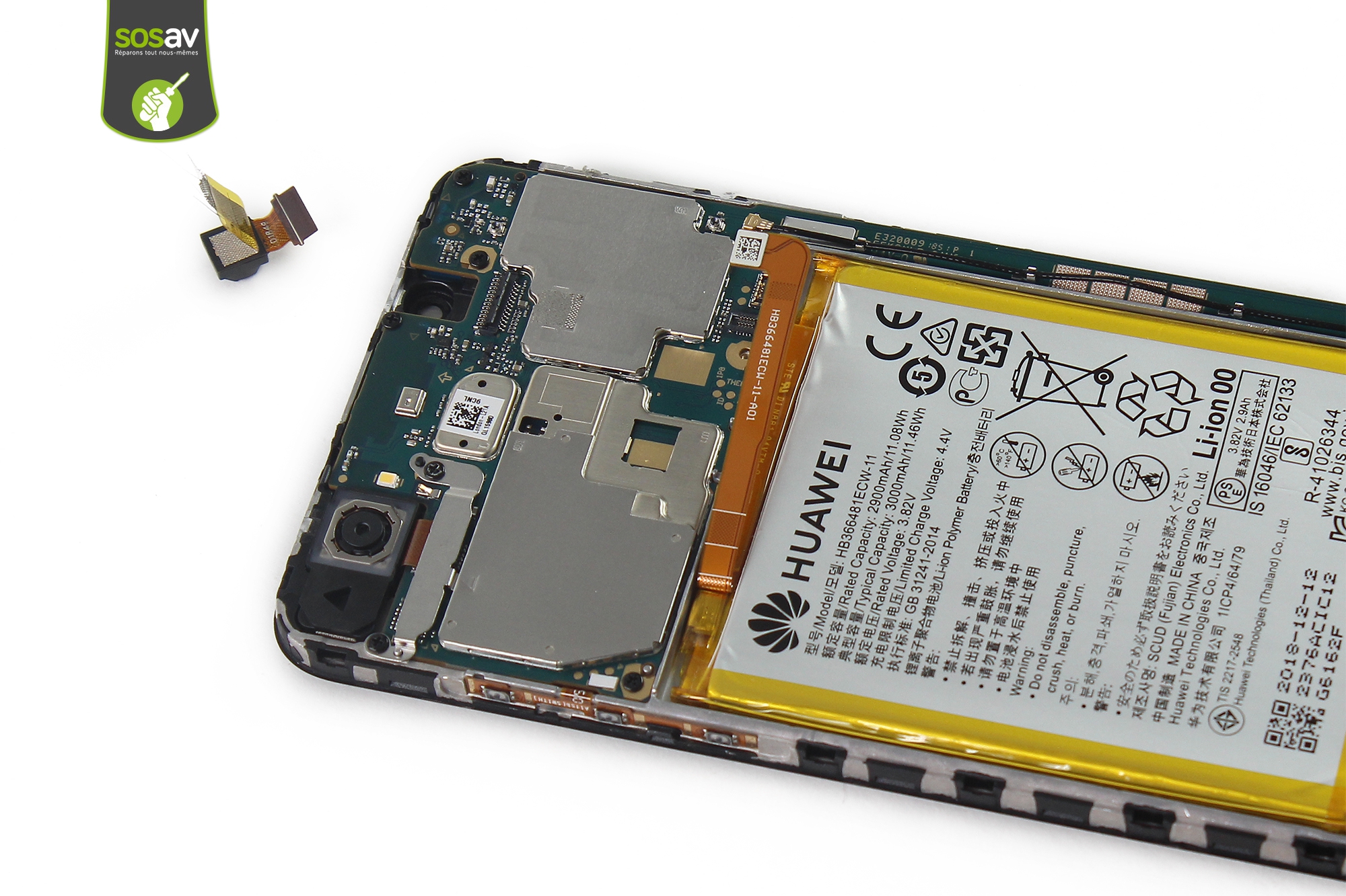

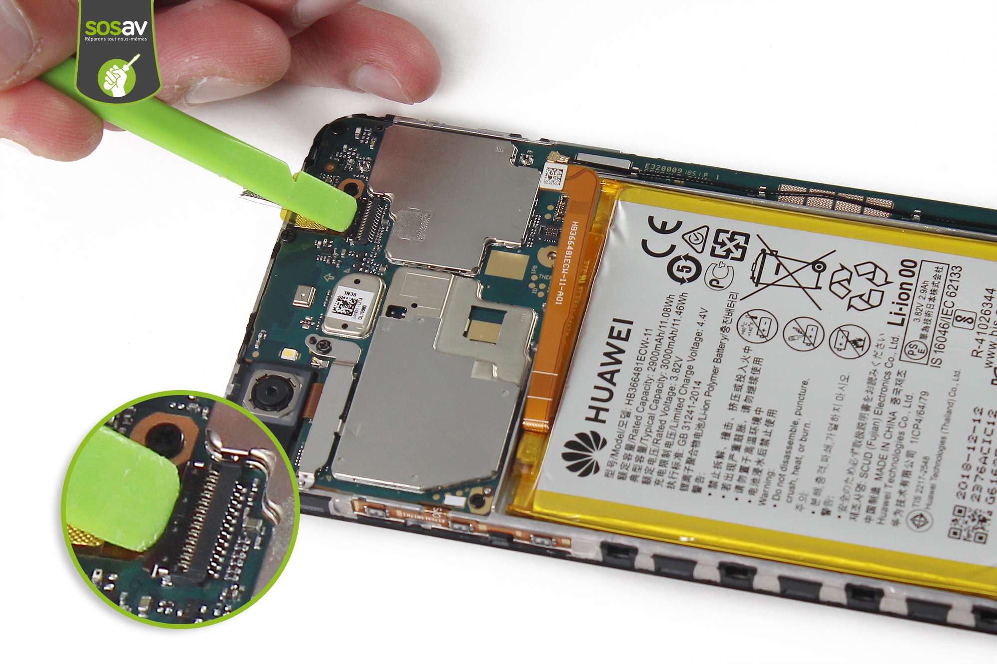

Déconnectez ensuite la caméra avant à l'aide de la spatule en nylon.Vous pouvez ensuite sortir la caméra en toute sécurité grâce à la pince.
Votre caméra avant Huawei Y7 (2018) est démontée.Si vous rencontrez des soucis dans la prise de selfies, vous savez maintenant comment la remplacer grâce à ce guide gratuit !
