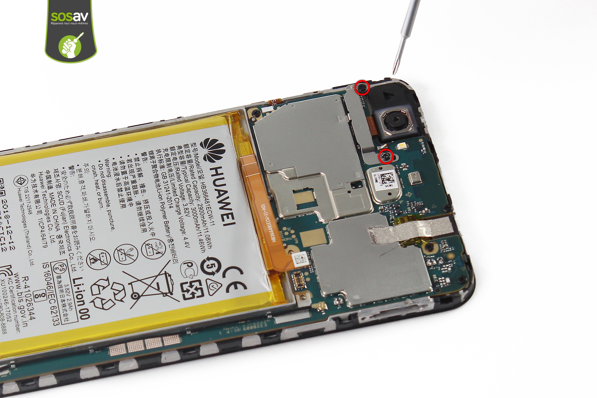

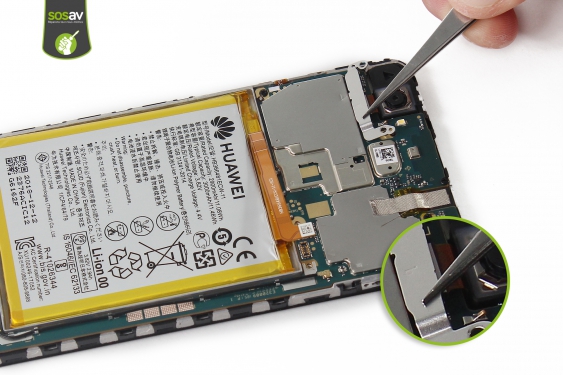

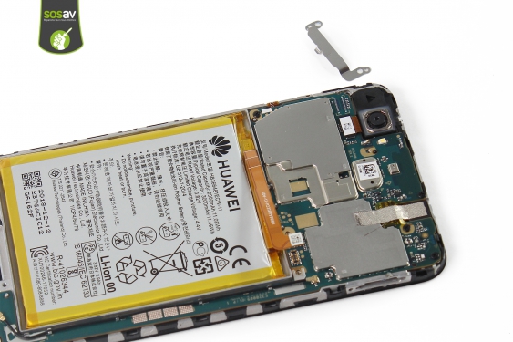

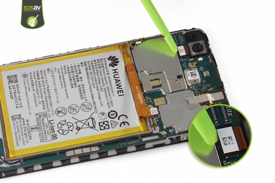

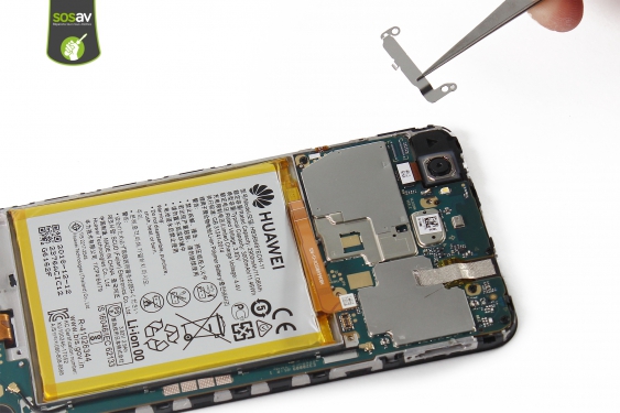

De nouveau avec le tournevis cruciforme, dévissez les 2 vis entourées en rouge. (Photo 1)Puis retirez la plaque de protection grâce à la pince.

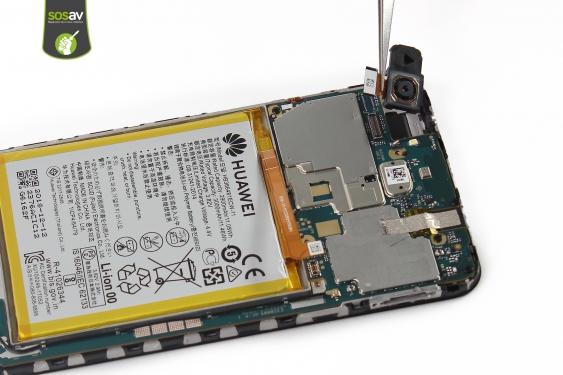

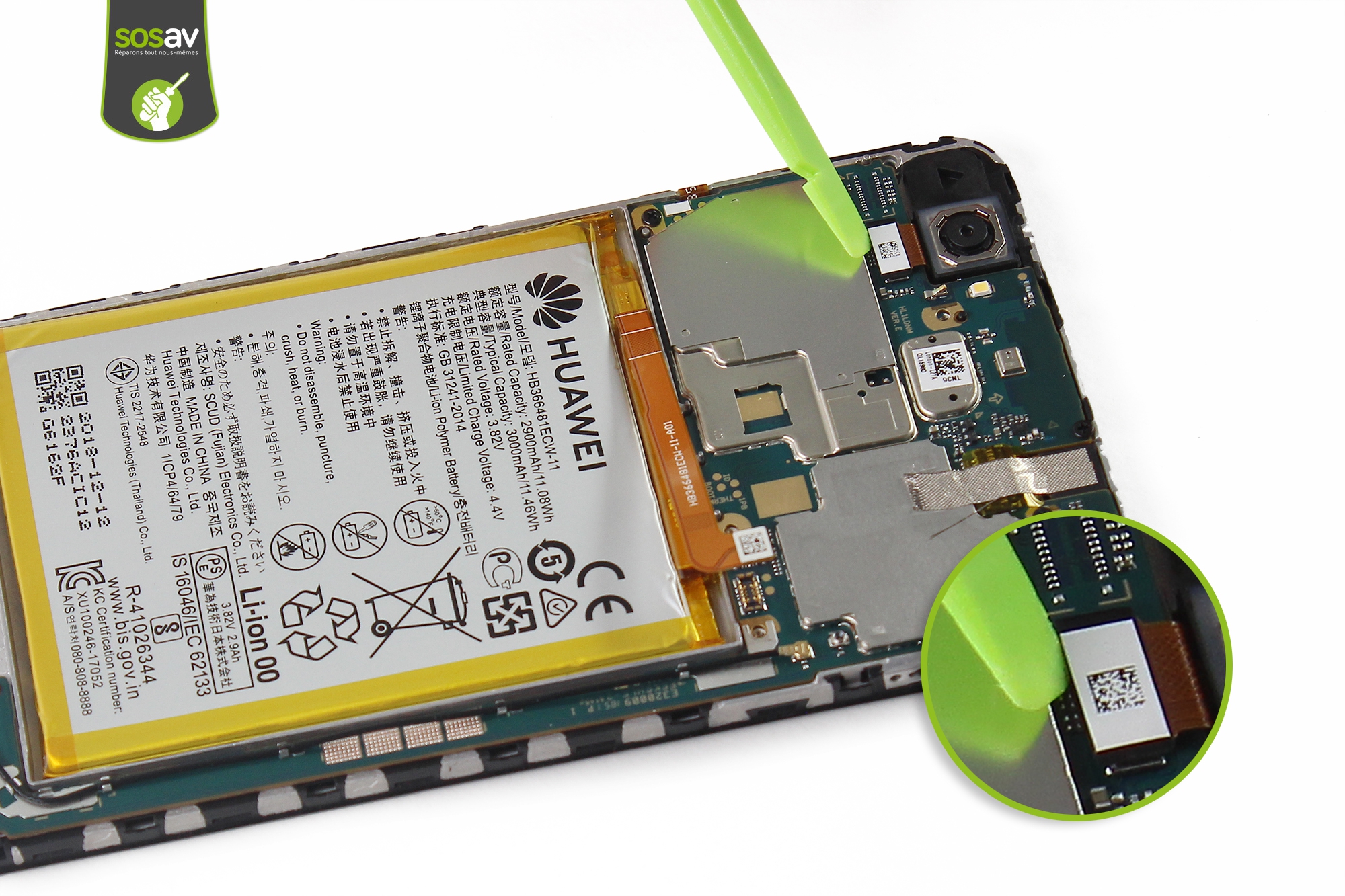

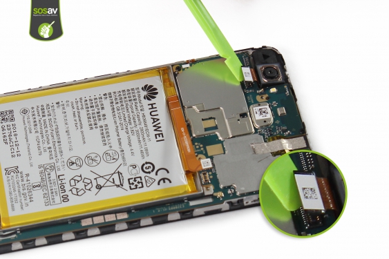

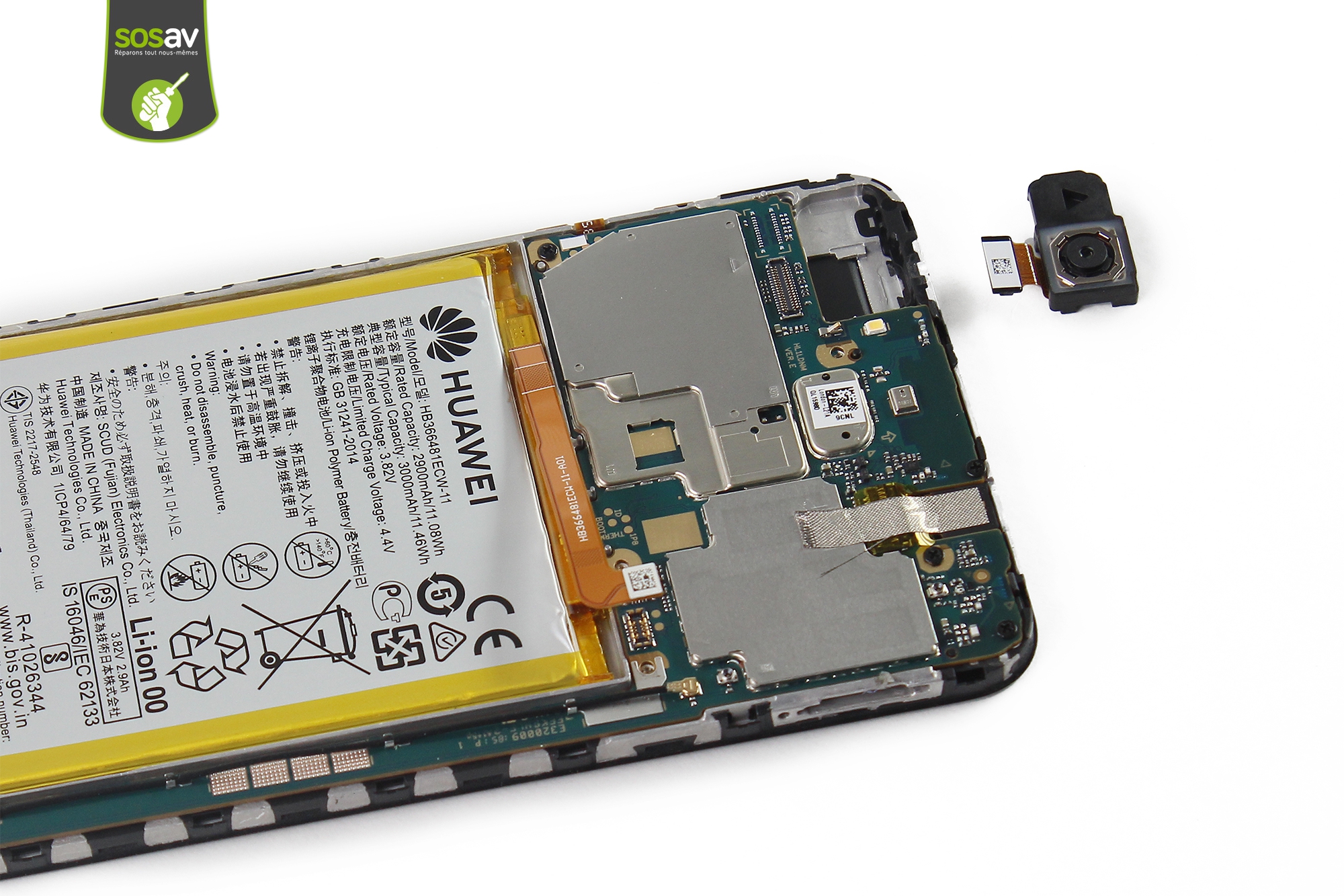

Il ne vous reste plus qu'à déconnecter la caméra arrière avec la spatule en nylon......Puis la sortir avec la pince.
Votre caméra arrière Huawei Y7 (2018) est déposée.Si vos photos voient trouble, changez la caméra défectueuse en suivant les étapes de ce guide gratuit !
