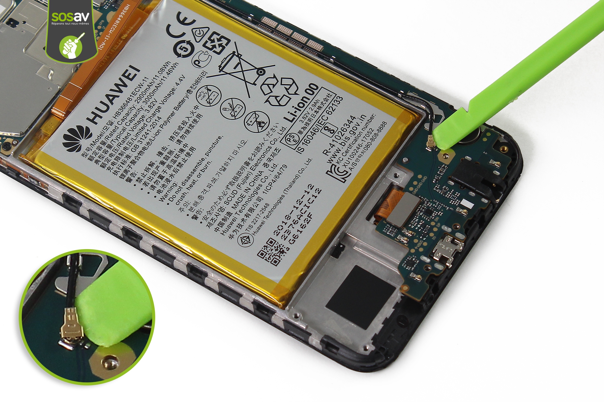

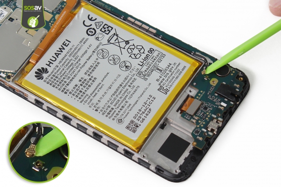

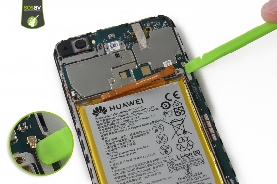

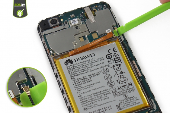

Poursuivez avec la spatule en nylon pour déverrouiller le câble d'interconnexion côté connecteur de charge...... Puis côté carte mère.

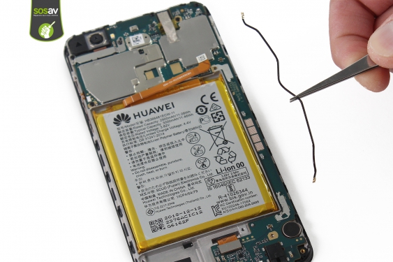

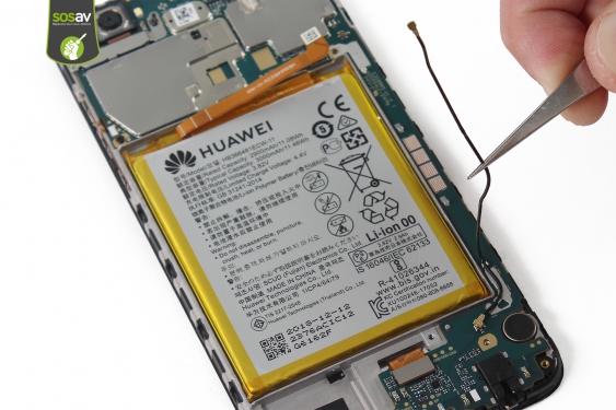

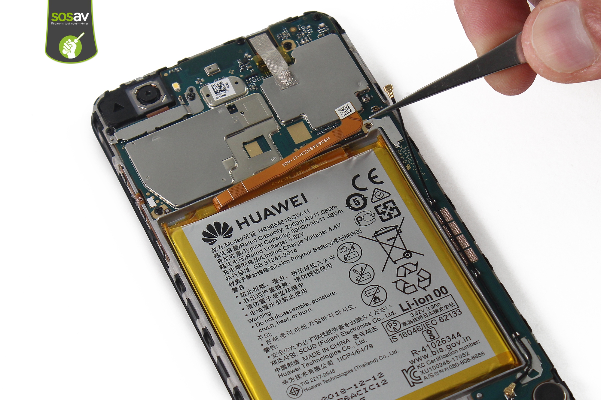

Réutilisez la pince pour extraire le câble d'interconnexion tout le long du châssis.

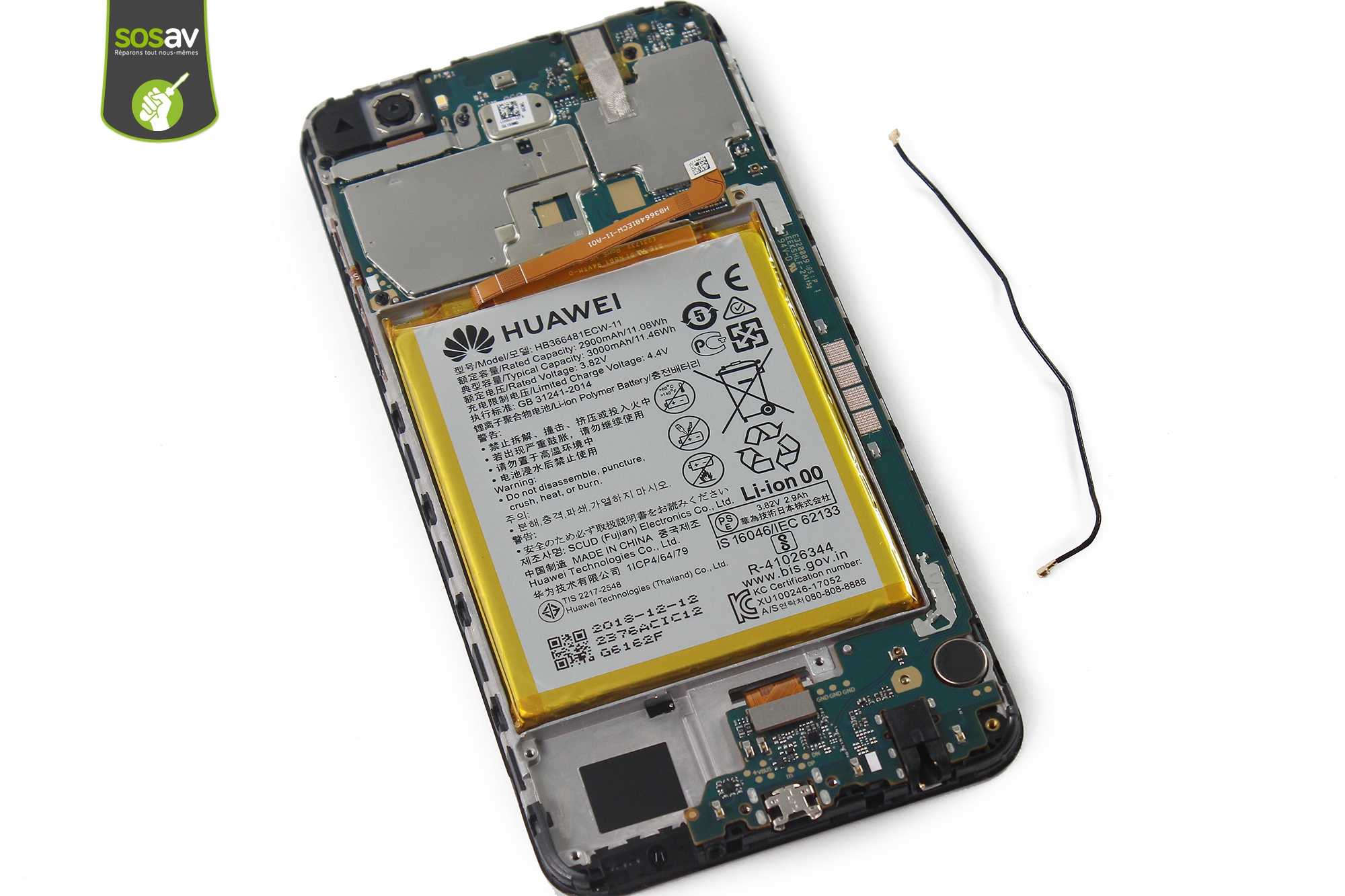

Votre câble d'interconnexion Huawei Y7 2018 est extrait.En cas de problème de réception réseau ou WiFi, remplacez-le à l'aide de ce guide gratuit.
