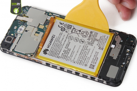

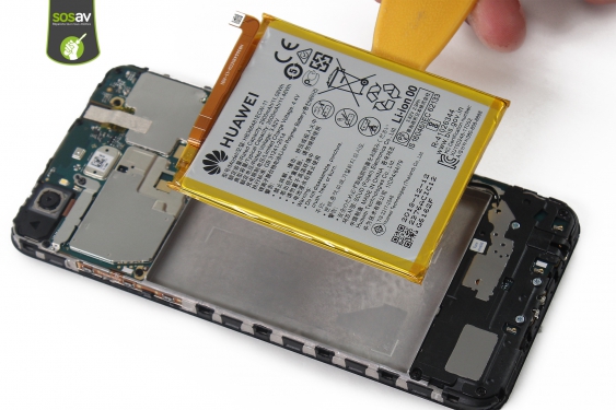

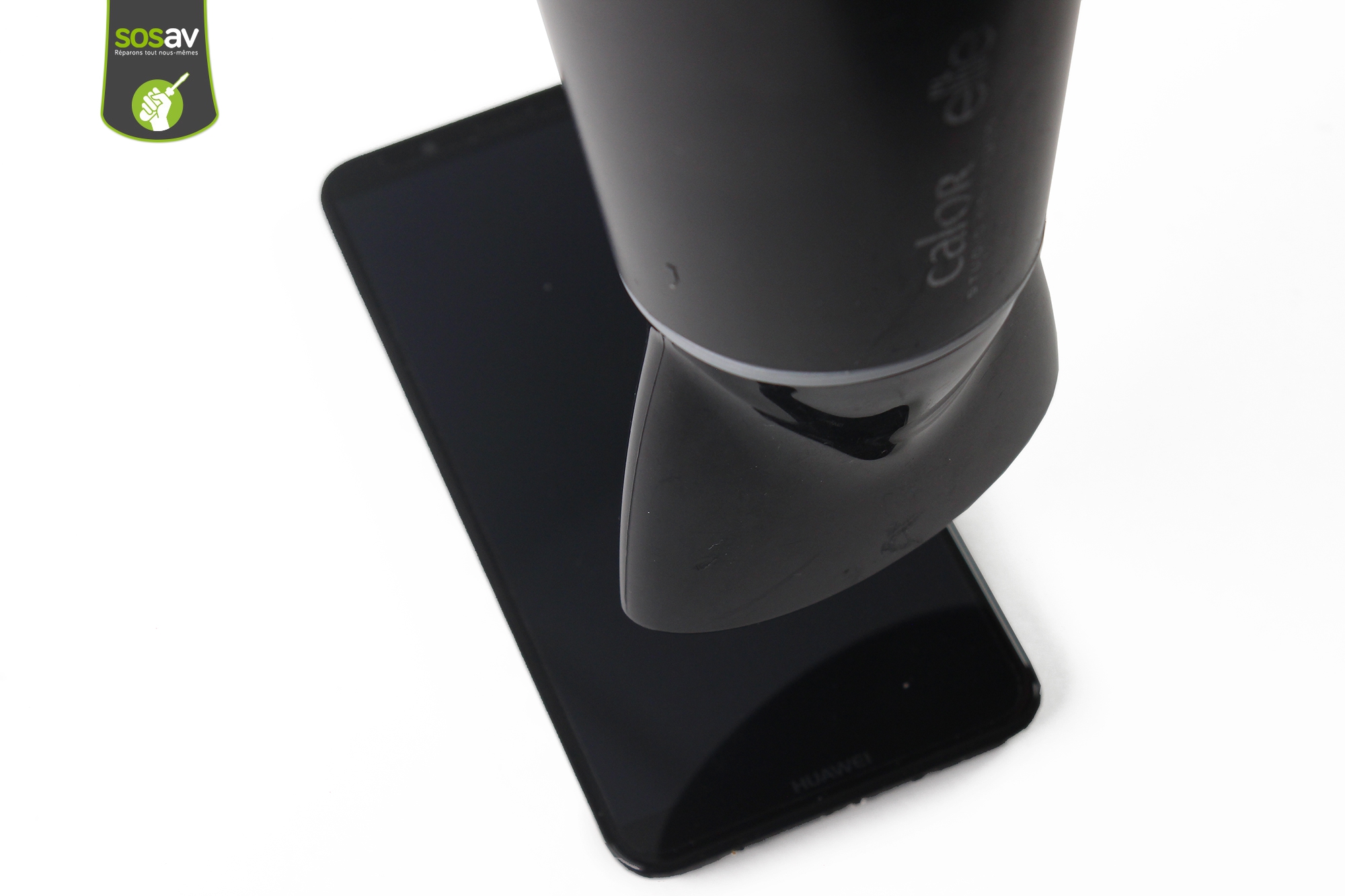

Faites un détour par la salle de bain, non pas pour vous laver (encore que vous êtes libre de faire ce que bon vous semble) mais pour récupérer votre sèche-cheveux.Retournez le téléphone et chauffez quelques secondes la face avant pour ramollir la colle qui maintient la batterie.Ne chauffez pas trop longuement le centre du LCD au risque de l'endommager.Ne chauffez jamais directement la batterie ! Et faites attention à ne pas la plier / percer.Puis insérez progressivement la spatule large et plate pour décoller doucement la batterie.

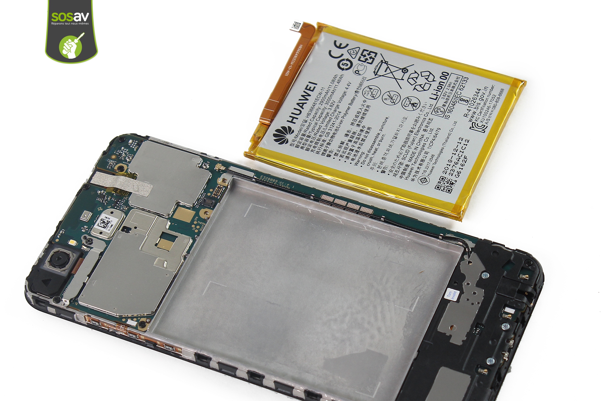

Votre batterie Huawei Y7 (2018) est déposée.Si elle rencontre des problèmes d'autonomie ou de charge, vous savez maintenant comment la remplacer grâce à notre guide gratuit !
