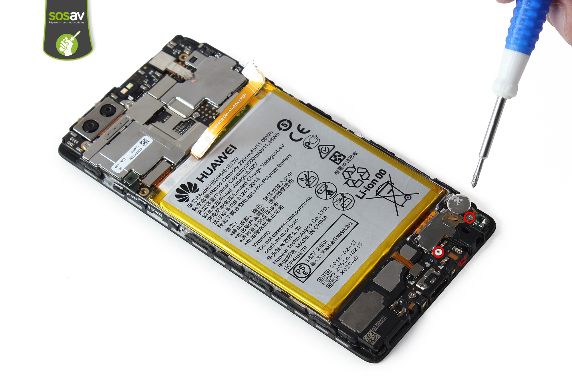

A l'aide du tournevis cruciforme, dévissez la vis entourée en rouge maintenant le connecteur de charge.
Saisissez le connecteur de charge à l'aide de la pince et procédez à son retrait.

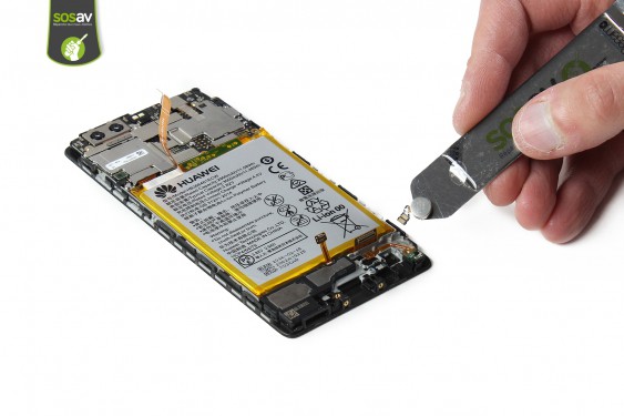

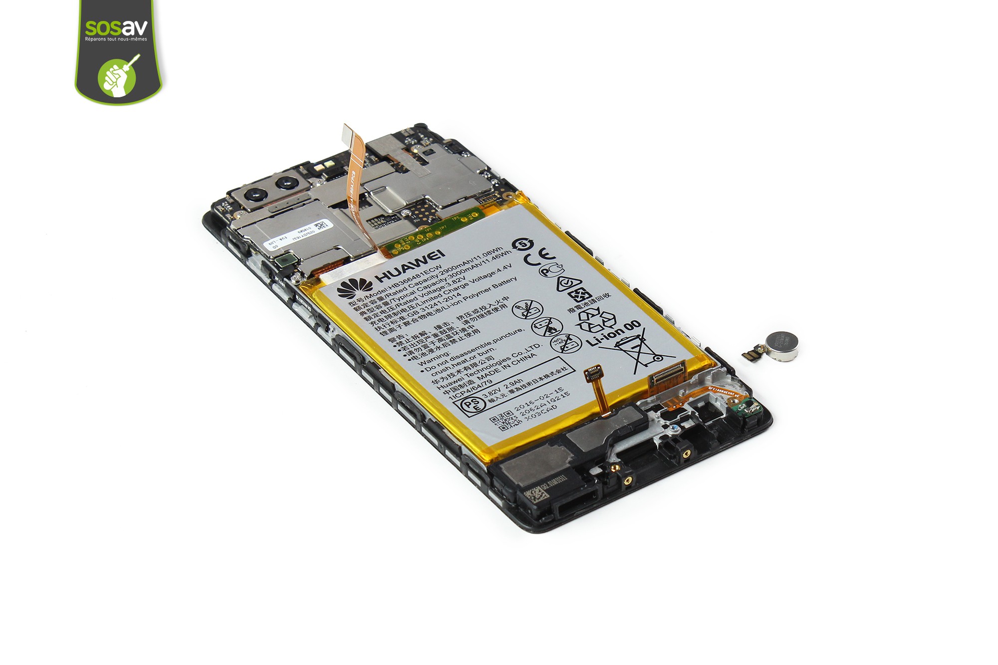

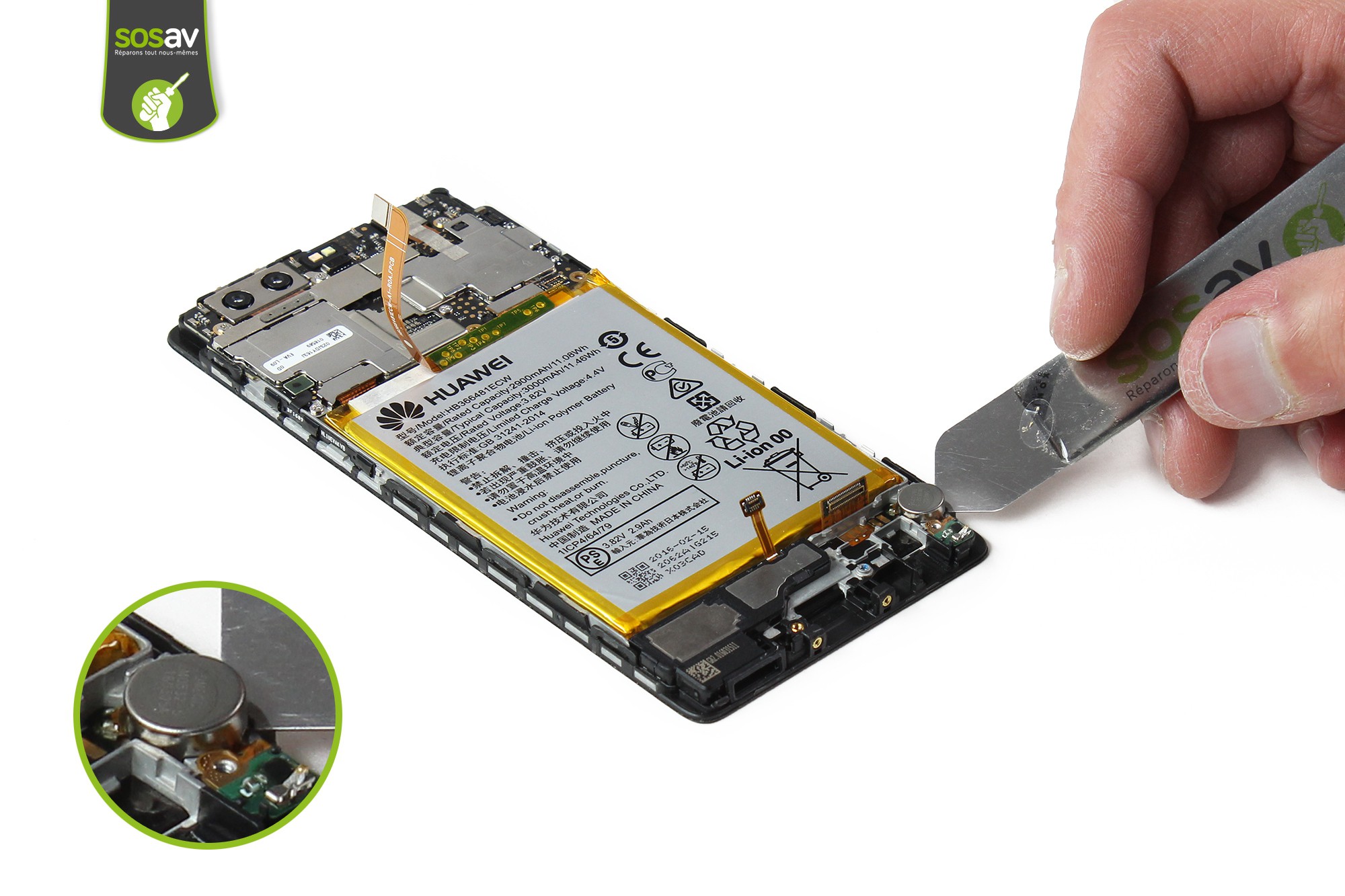

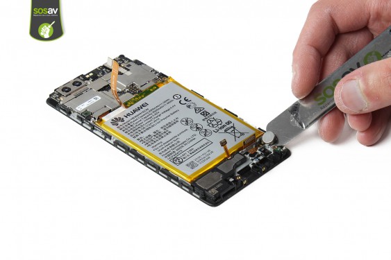

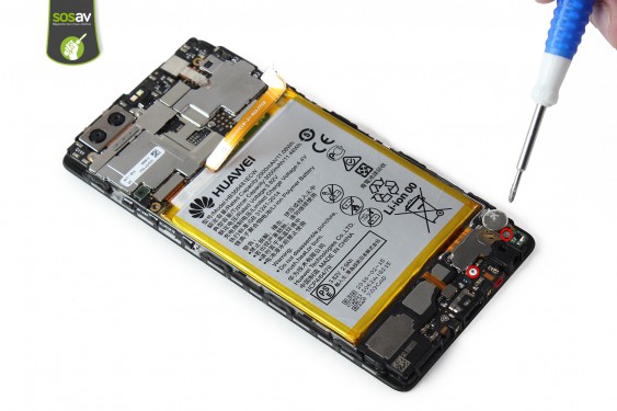

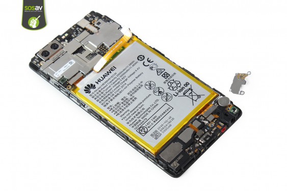

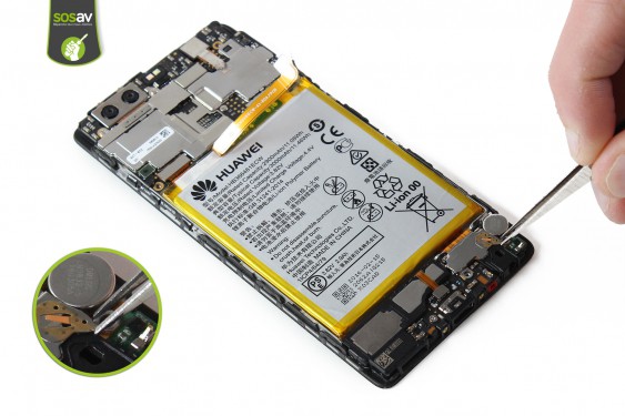

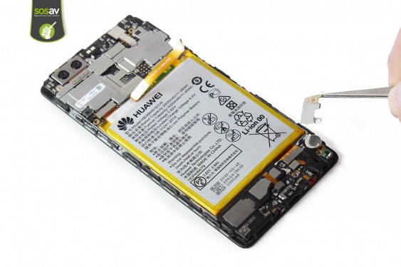

Réutilisez la spatule iSesamo pour décoller et retirer le vibreur.
Etape 25
Le vibreur Huawei P9 est désormais démonté.Procédez à son remplacement par un vibreur neuf si nécessaire.
