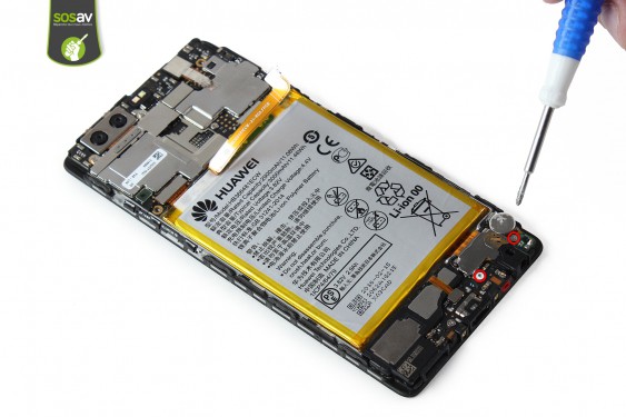

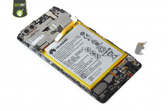

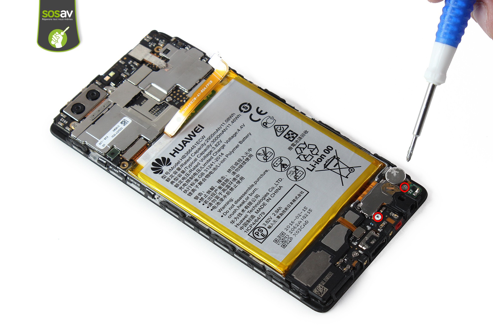

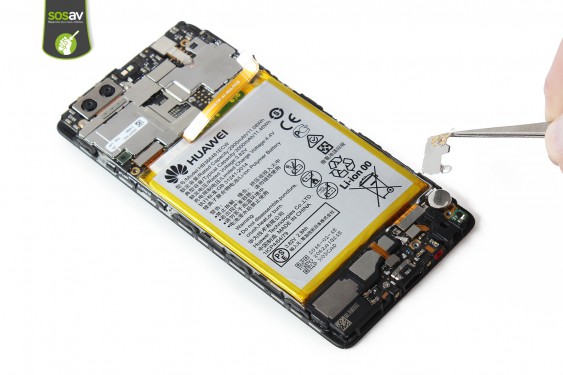

Dévissez ensuite avec le tournevis cruciforme les deux vis entourées en rouge servant à maintenir la plaque de protection du connecteur de charge.Saisissez la plaque à l'aide de la pince et procédez à son retrait.

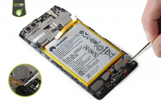

Déconnectez la nappe prise jack à l'aide de la spatule en nylon.
Saisissez et procédez au retrait de la prise jack avec la pince.
