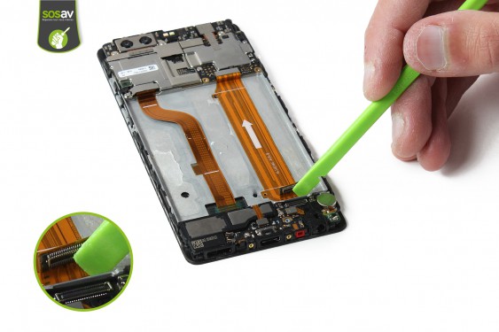

Déconnectez le câble d'interconnexion côté carte mère avec la pointe de la spatule en nylon.

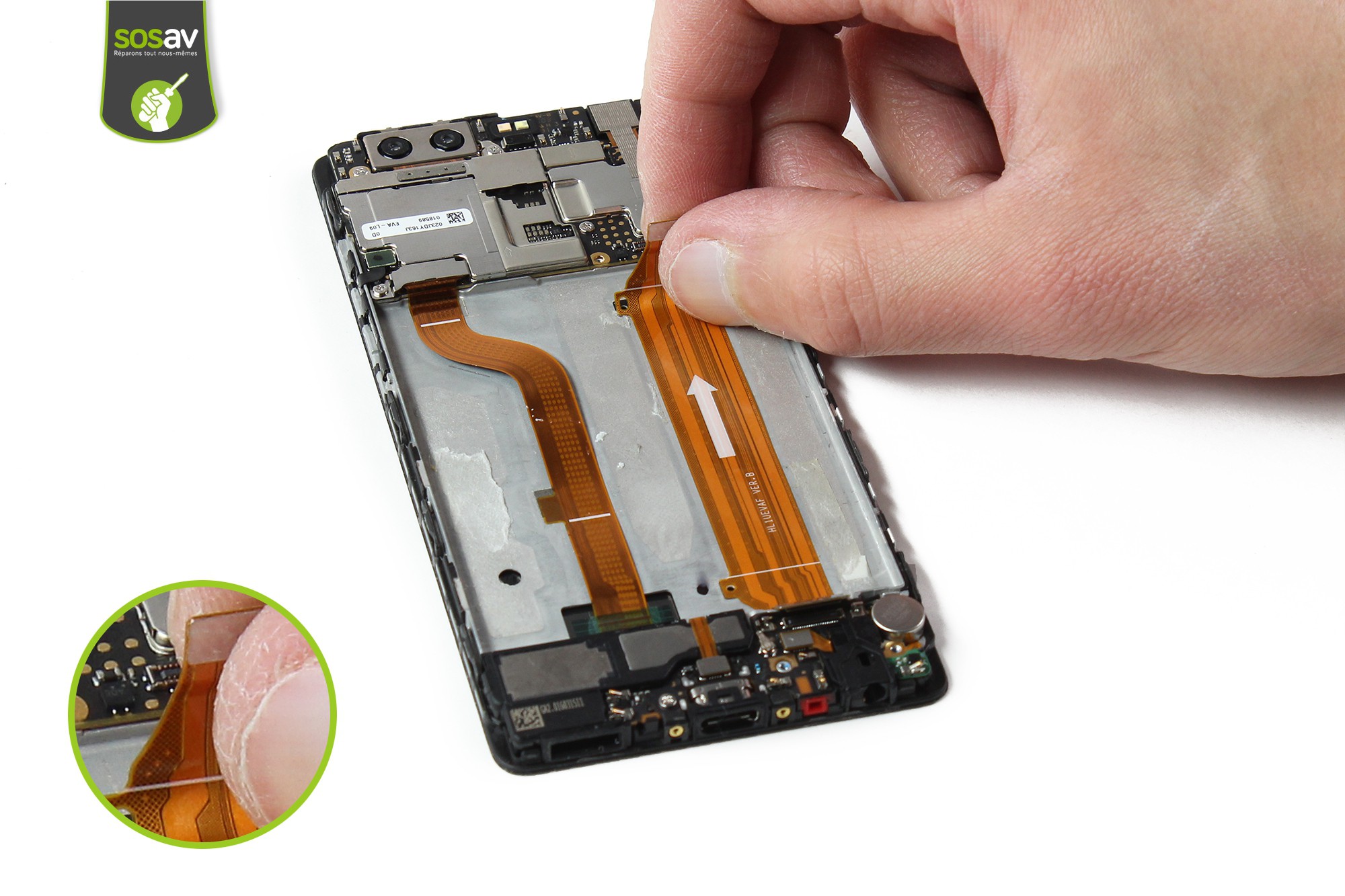

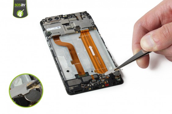

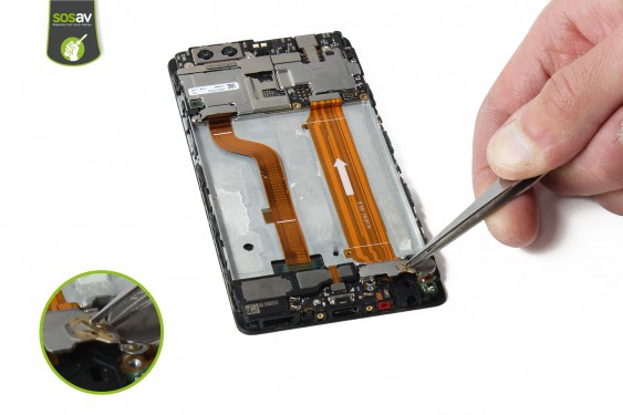

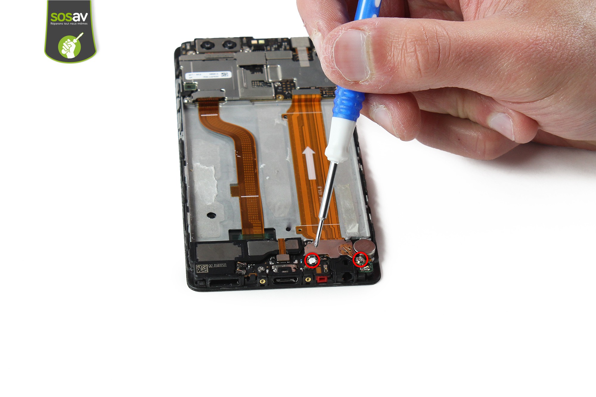

Dévissez ensuite, avec le tournevis cruciforme, les deux vis entourées en rouge servant à maintenir la plaque de protection du connecteur de charge.

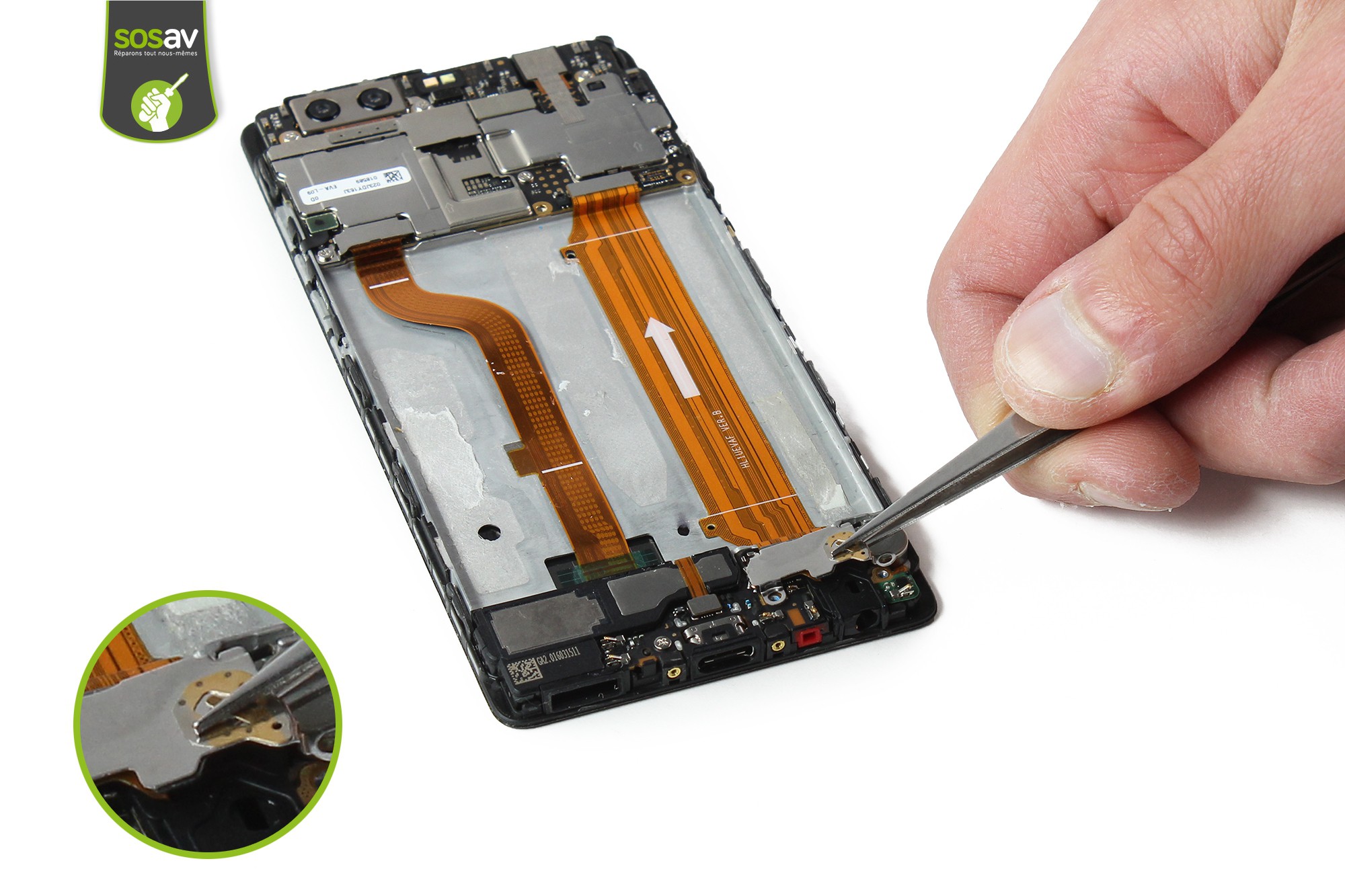

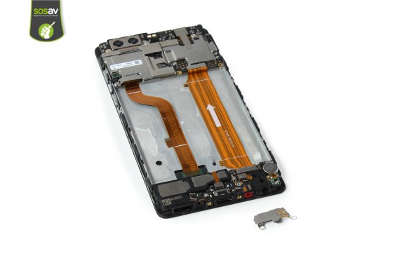

Saisissez la plaque de protection métallique du connecteur puis procédez à son retrait avec la pince.

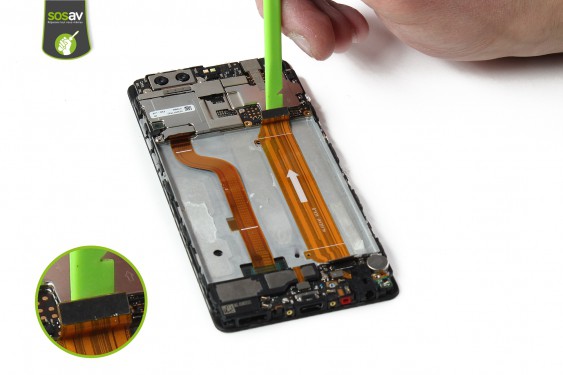

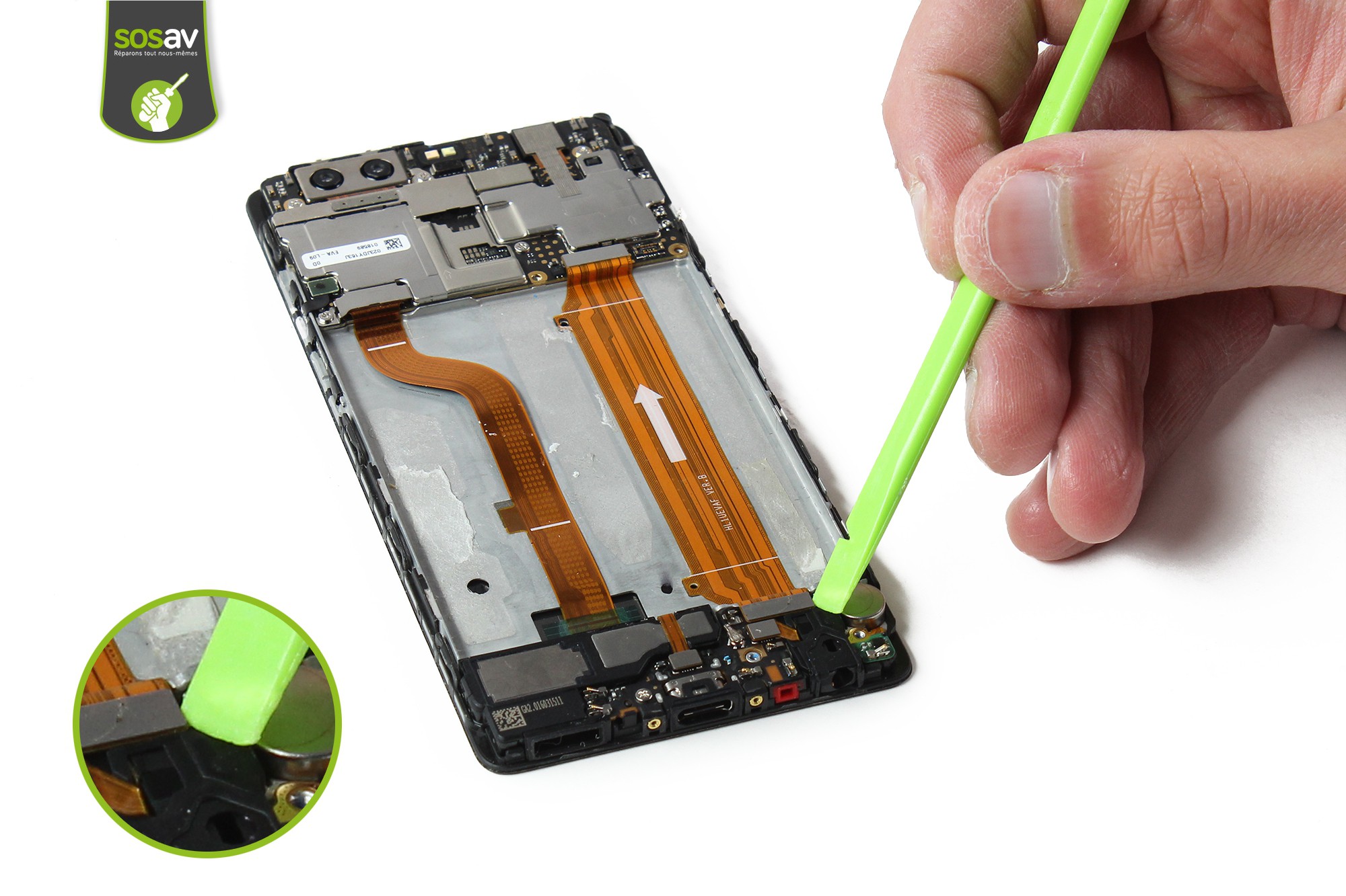

Servez-vous de la spatule en nylon pour déconnecter la nappe de liaison côté connecteur de charge puis côté carte mère.

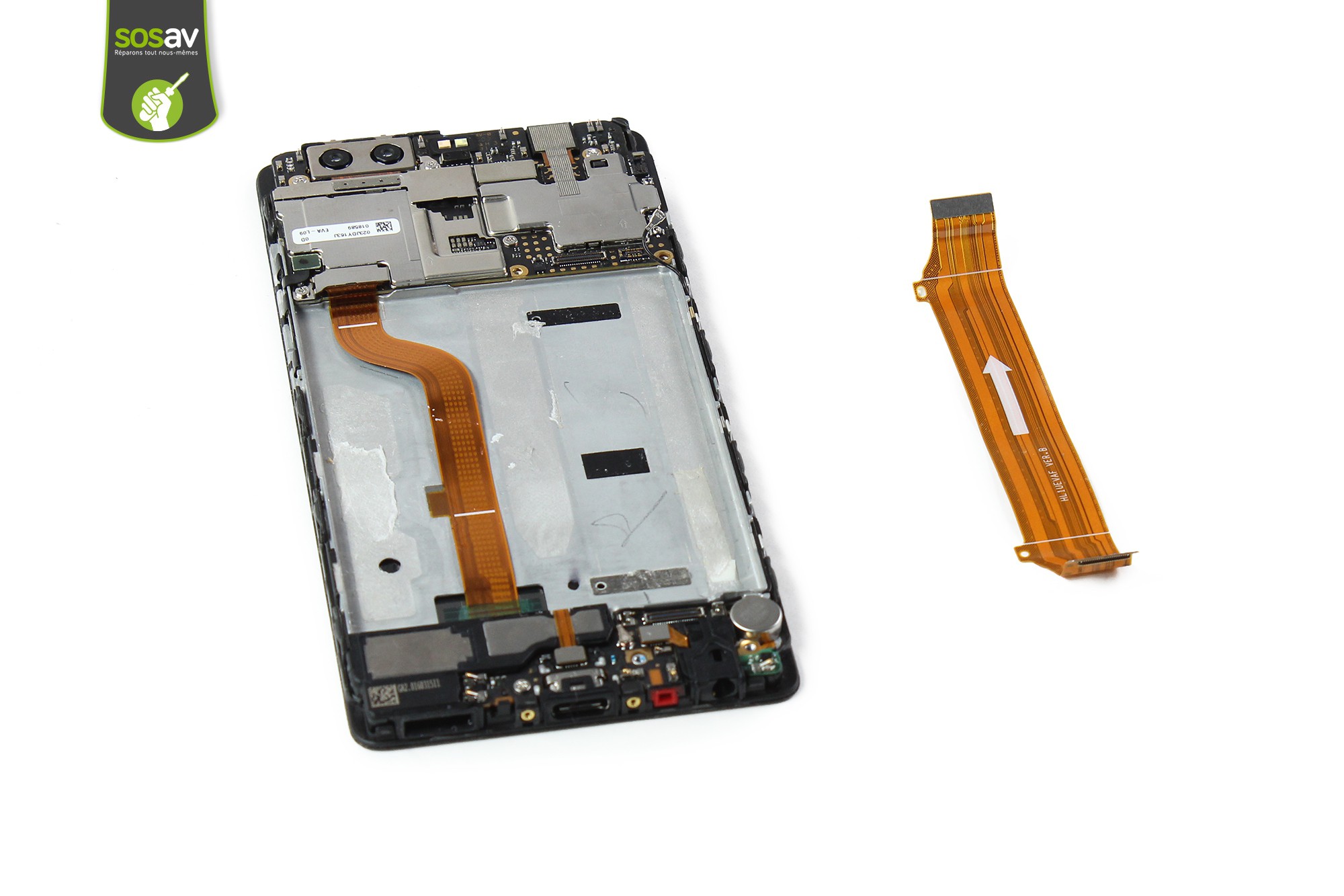

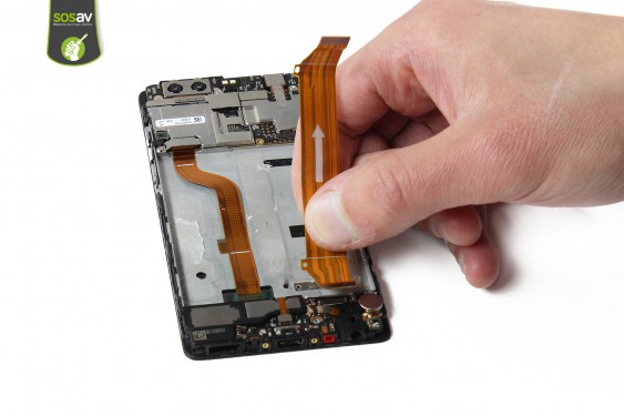

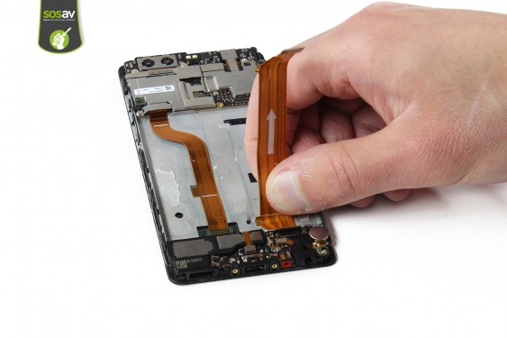

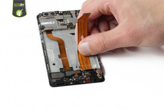

Saisissez ensuite la nappe de liaison puis procédez à son retrait délicatement.
La nappe de liaison du connecteur de charge Huawei P9 est désormais démontée.Procédez à son remplacement par une nappe neuve si cela est nécessaire.
Pour remonter votre Huawei P9 suivez ce guide en sens inverse.
