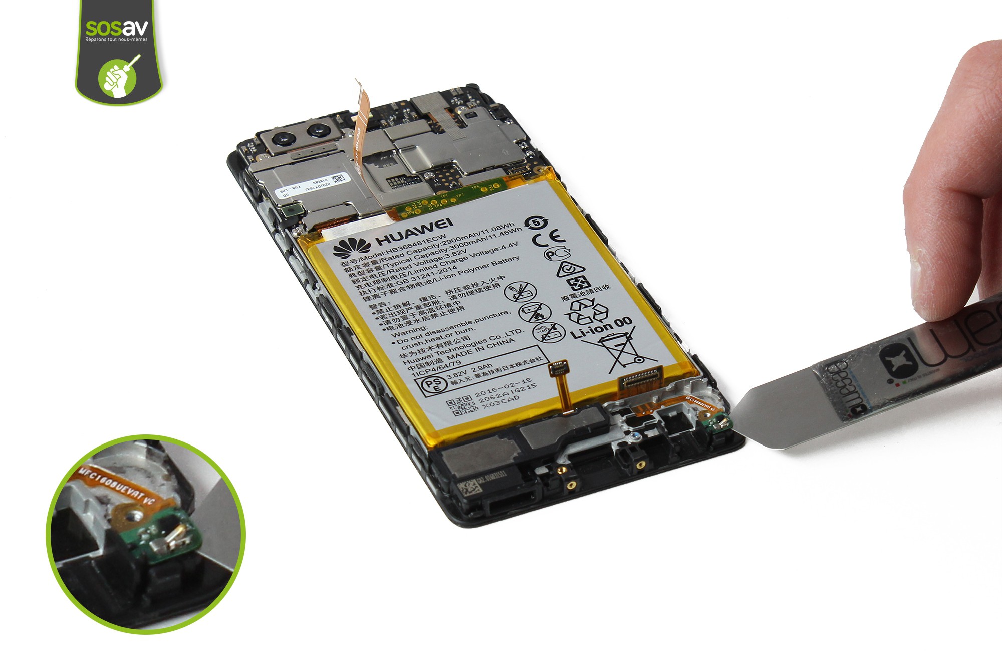

Dévissez ensuite avec le tournevis cruciforme les deux vis entourées en rouge servant à maintenir la plaque de protection du connecteur de charge.Saisissez la plaque à l'aide de la pince et procédez à son retrait.
Déconnectez la nappe prise jack à l'aide de la spatule en nylon.
Saisissez et procédez au retrait de la prise jack avec la pince.

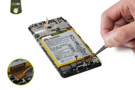

Déconnectez la nappe de liaison du connecteur de charge avec la spatule.
Saisissez le câble d'interconnexion, sortez-le du châssis et procédez à son retrait.

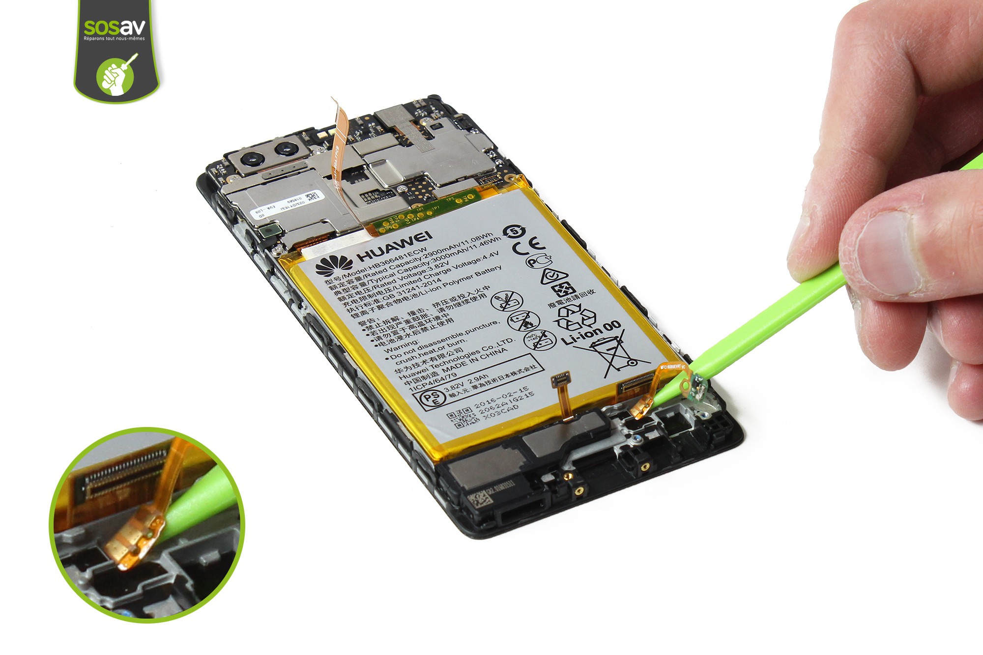

Déconnectez le haut-parleur externe avec la spatule en nylon.

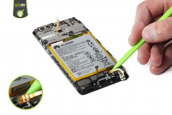

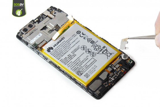

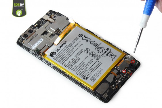

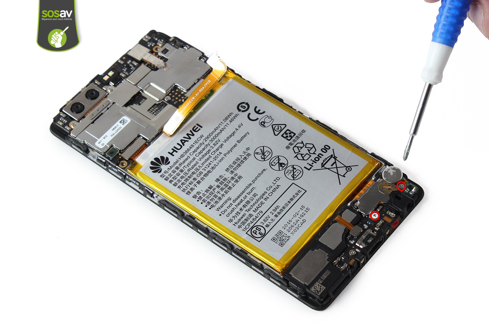

A l'aide du tournevis cruciforme, dévissez la vis entourée en rouge maintenant le connecteur de charge.
Saisissez le connecteur de charge à l'aide de la pince et procédez à son retrait.

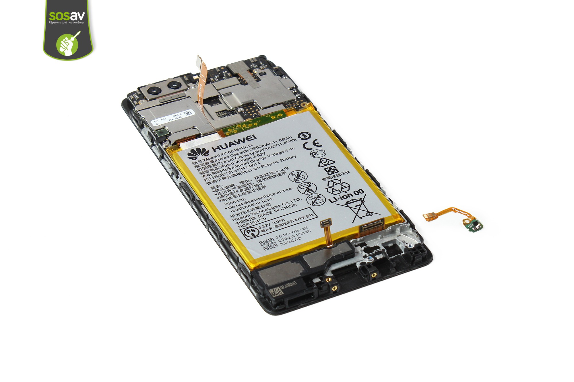

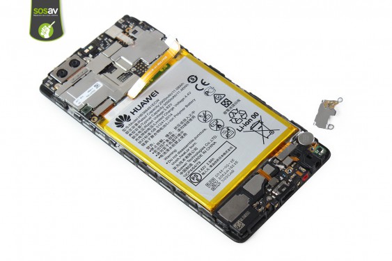

Le connecteur de charge de votre Huawei P9 est désormais démonté.

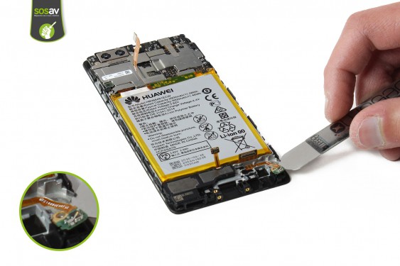

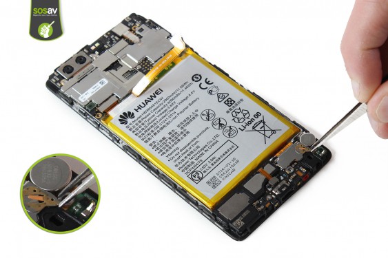

Réutilisez la spatule iSesamo pour décoller et retirer le vibreur.
Etape 25
Le vibreur de votre Huawei P9 est désormais démonté.
Etape 26
Décollez la partie inférieure de la nappe antenne GSM à l'aide de la spatule iSesamo.
Etape 27
Prenez ensuite la spatule en nylon et aidez vous de la pointe pour décoller la partie haute de la nappe.Procédez à son retrait à l'aide de la pince.
Etape 28

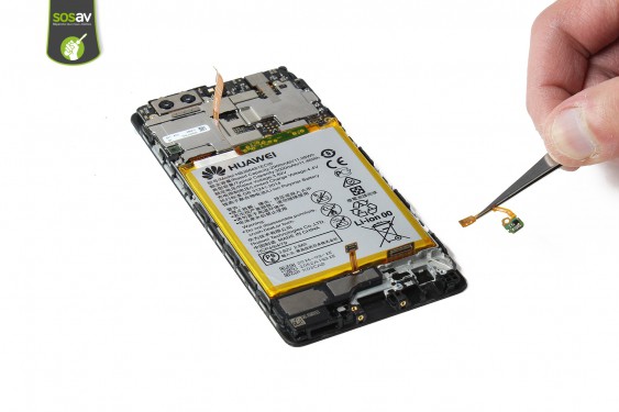

La nappe antenne GSM Huawei P9 est désormais démontée.En cas de mauvaise réception réseau, remplacez-la par une antenne GSM neuve.
